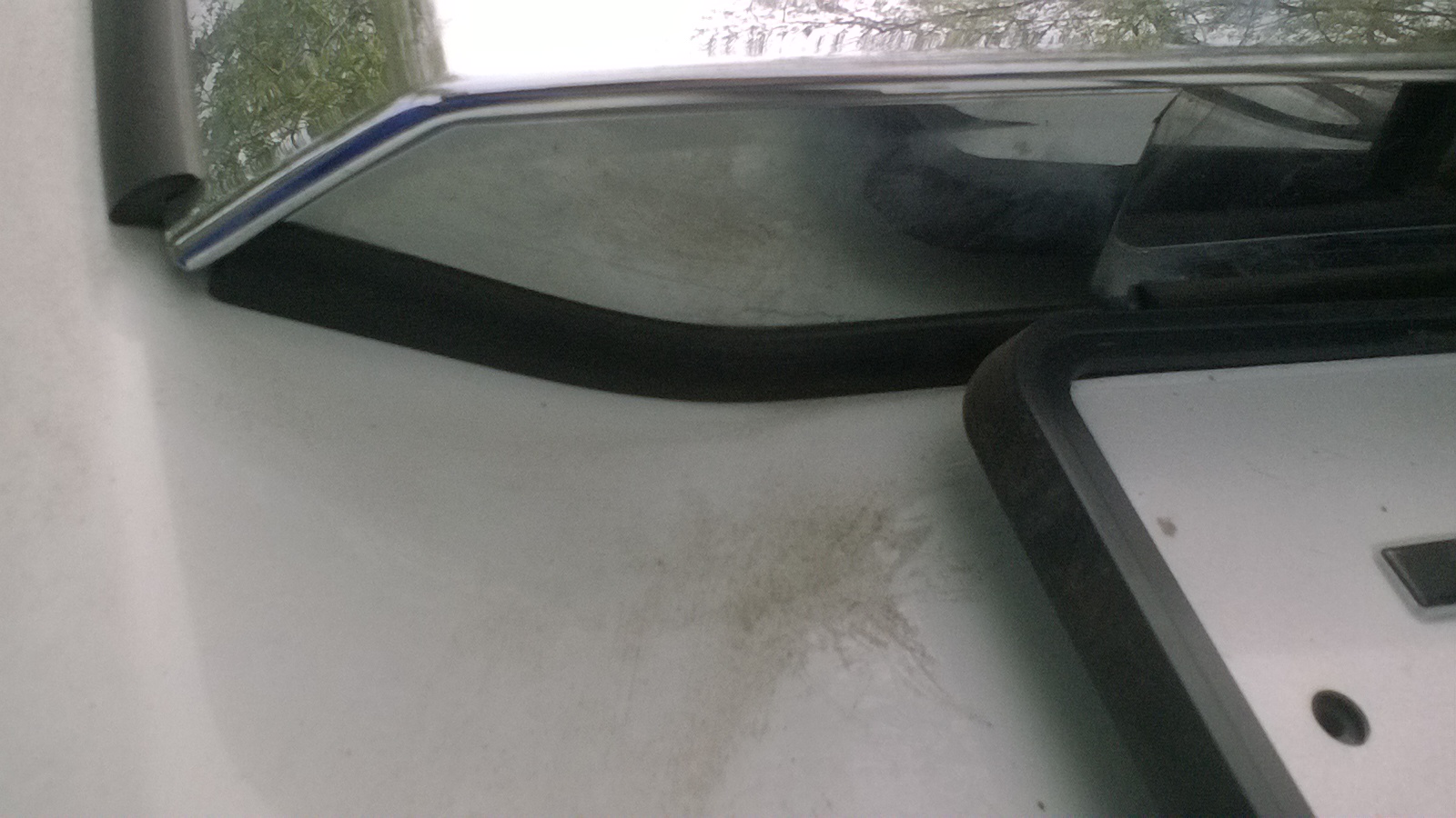

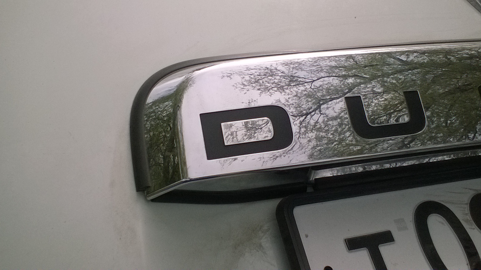

Тоже снял эту накладку,потертости были. Зачистил,обезжирил,покрыл цинком против ржи,покрасил,покрыл лаком,подсохло. В магазе купил пару уплотнителей,вроде заднего фонаря ваз 2107,поставил по периметру.Встало плотненько,сверху грязь с песком не попадет ,тереть точно ничего не будет. И в то же время есть доступ воздуха,так что гнить там точно ничего не будет,даже если влага и попадет,высохнет.

Если кого-то напрягает,то можно снизу поставить не полностью резинку,а кусками. Хотя полностью один кусок не получится поставить,все равно придется резать кусок на 3 части,профиль накладки изменяется.

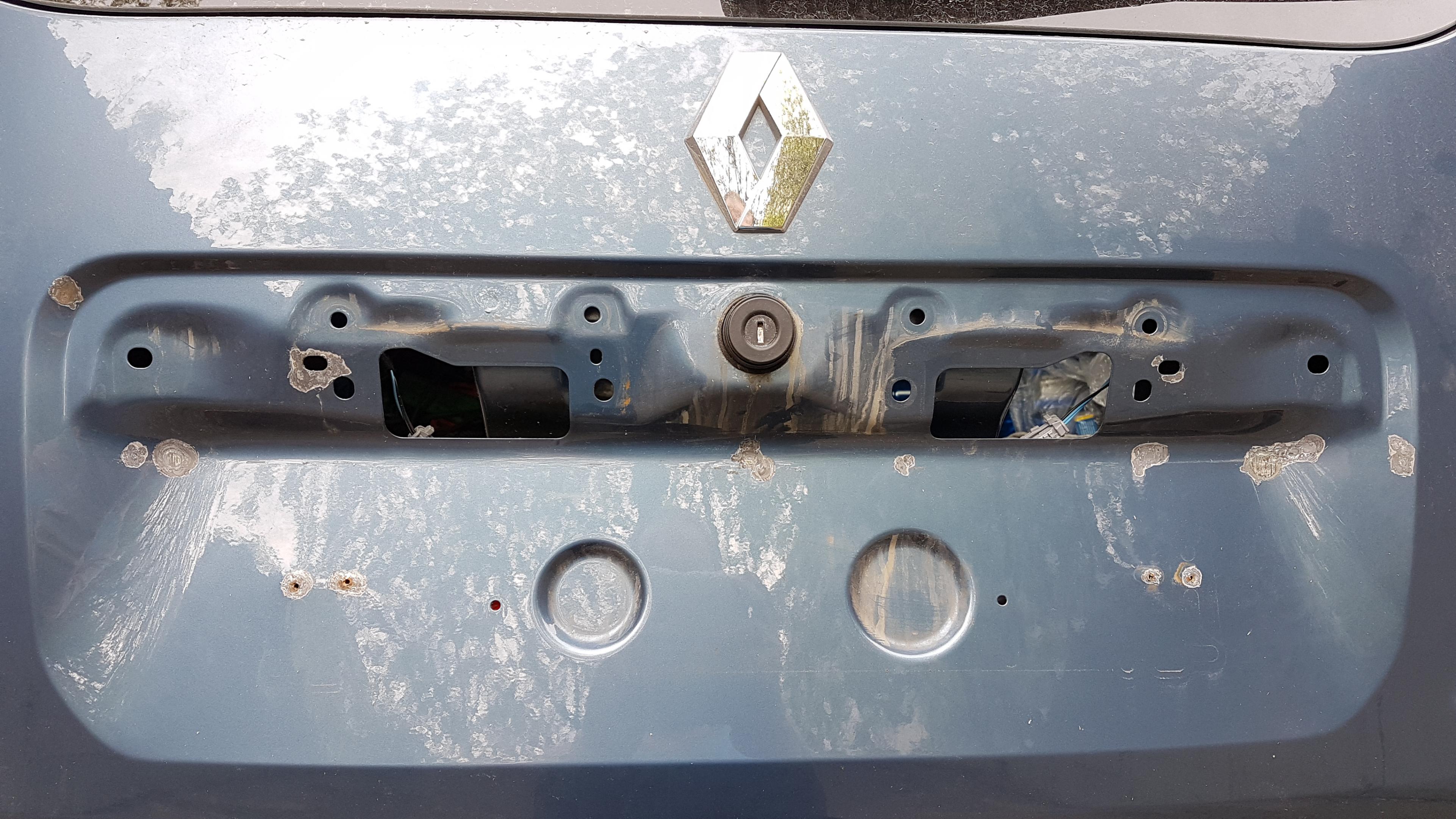

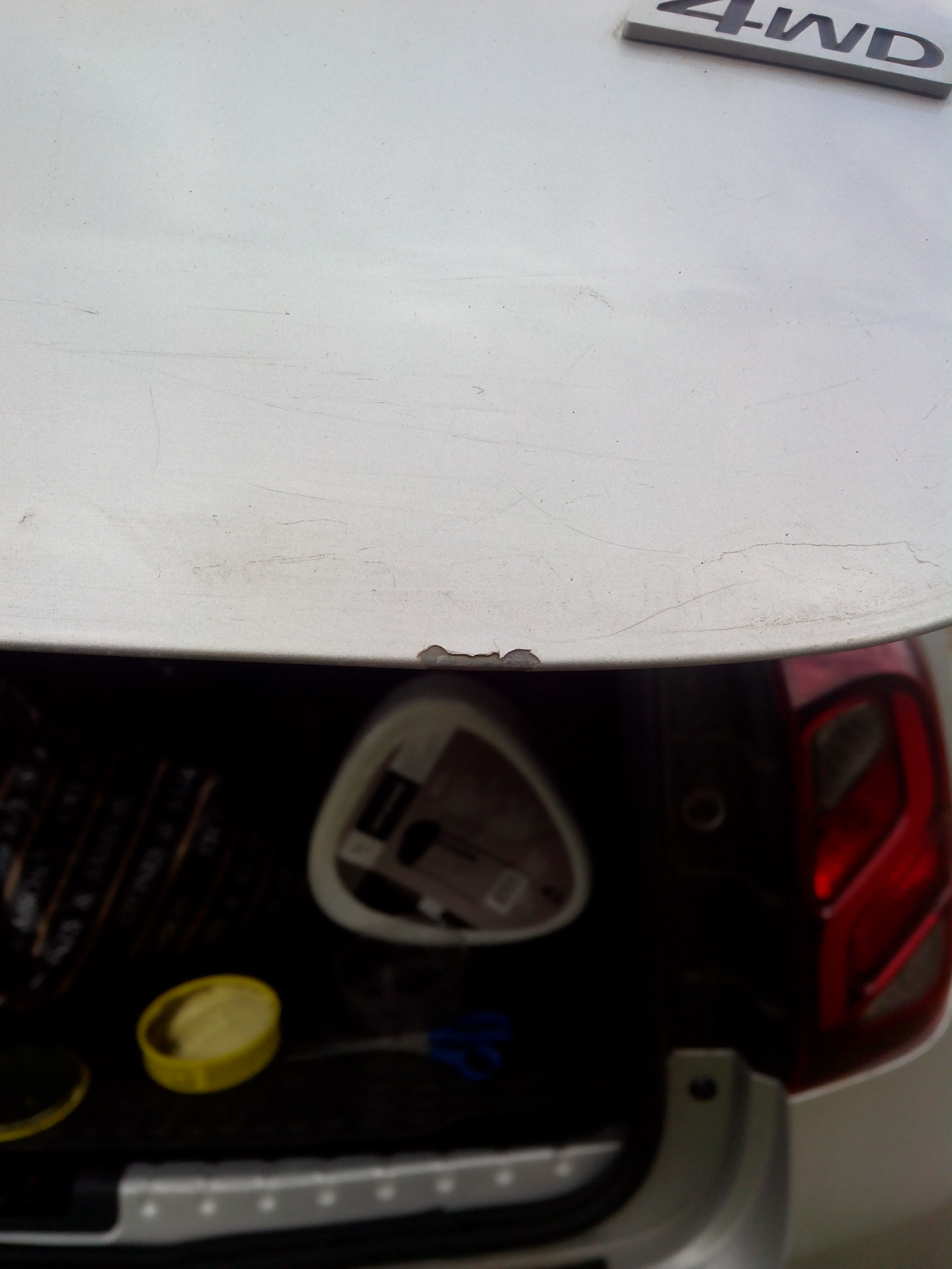

Не прошло и 1,5 года. Дверь багажника.

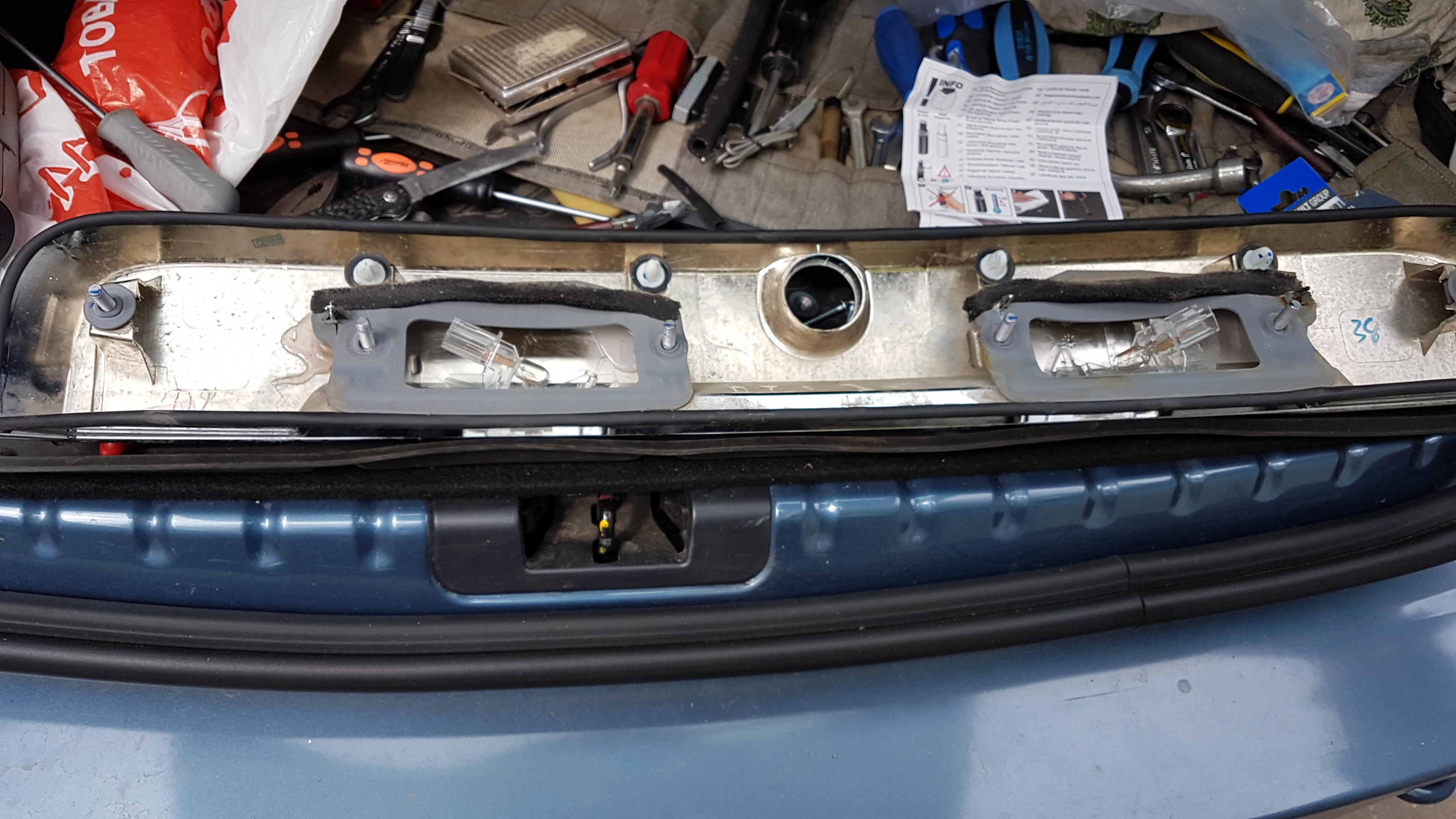

Проще, да не лучше! Занимался этой проблемой в субботу, уже все было запущено как следует, видно по фото. Тоже оцинковал, покрасил, спилил выступы с накладки и тоже надел резинки по периметру. Если вместо резинок одеть шайбы (тоже сначала так хотел сделать, но передумал, когда все изнутри увидел), то сквозь накладку все польется в дверь, т.к. места подсветки были уплотнены и перестанут прилегать из-за зазора. Это видно на втором фото перевернутой накладки. Ну через годик сниму, посмотрю как там и чего. Уже потом подумал, можно было на место контакта приклеить изоленту черную. Приклеил год назад на место контакта резинок уплотнения двери и порогов (а то стали видны натертости от песка), пока держится хорошо, а если что, то и переклеить не долго.
Радует только то, что кузов оцинкованный, поэтому ржи практически нигде не было, только в одном месте цинк протерло. Болтается накладка еще ИМХО потому, что болты в ней закладные. Я, честно говоря, думал что они впаяны в накладку, а они вон как... поэтому и трет. И прикручено плохо было, не крепко.
Сосед вообще предложил на герметик эту накладку поставить, типа навсегда, но я чего то побоялся, что потом только с краской и отдерешь...
Блин, логану уже почти 10лет, и ничего, ни ржавчинки! А тут... явно конструктивный просчет с этой накладкой. И ведь на рейстале ничего не сделали, оставили эту деталь без изменений! Слов нет!

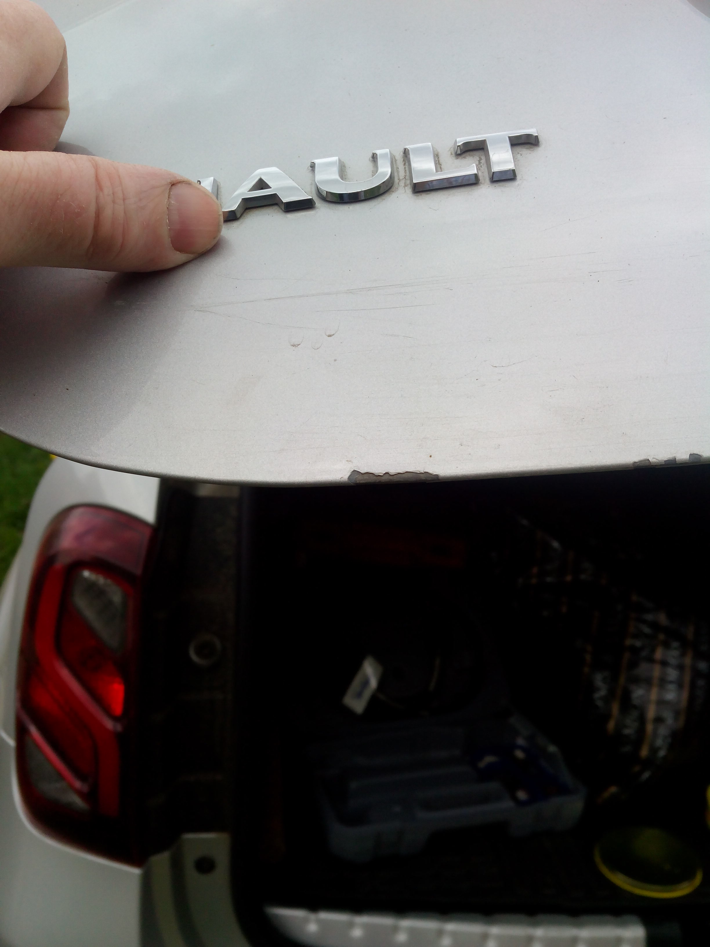

Могу ошибаться, но похоже зимой не заметили льдышку снизу (или еще на что то опустили крышку) вот сколы и получились.
