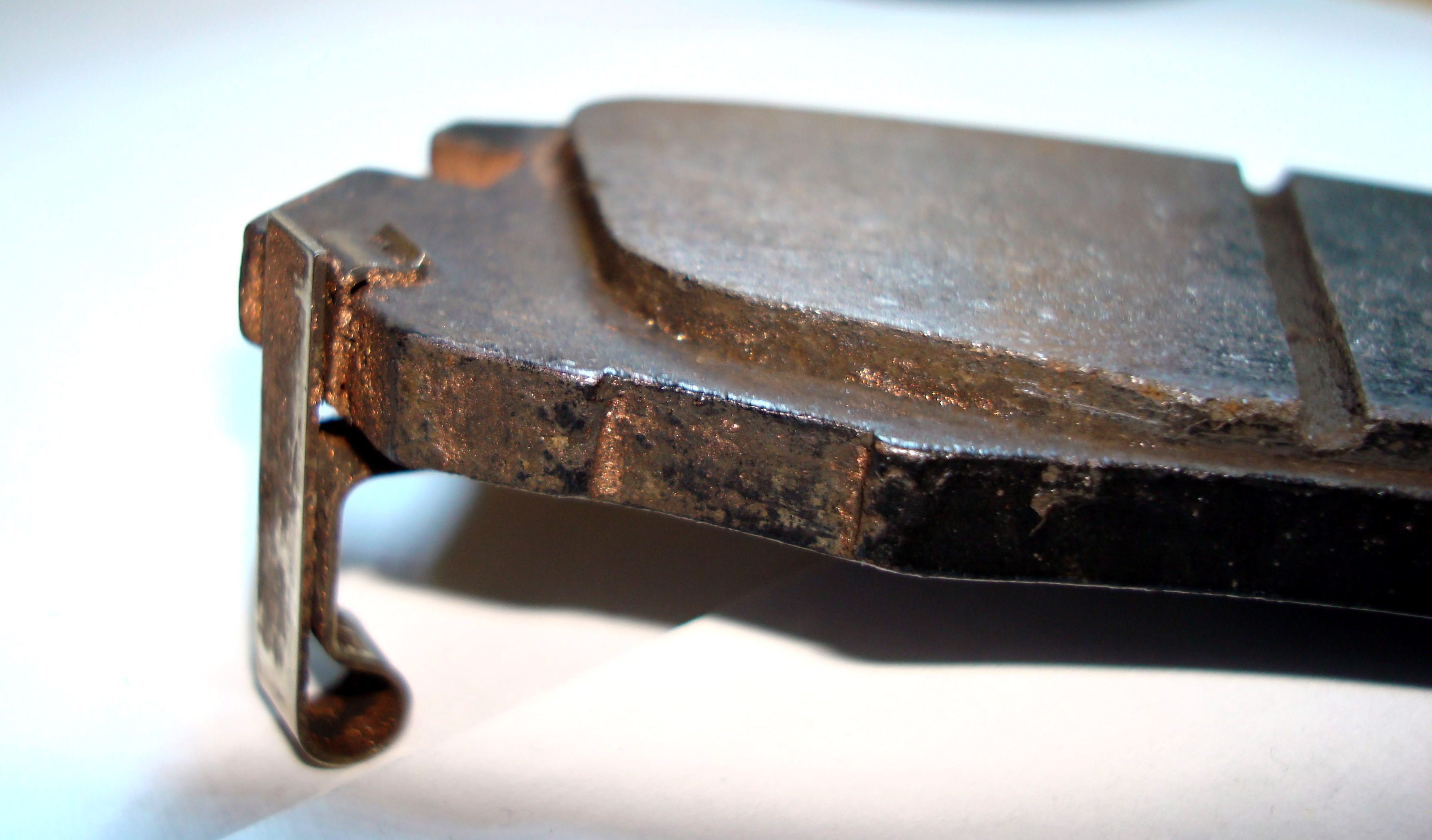

Сегодня с соседом разговорились ОН колодки менял авто Кия Спортэдж 2 , говорит ограничители есть на колодках которые " показывают " что колодки пора менять (скрежет начинается) у НАС тоже такие есть , Кто знает?
Ограничители зовутся "Пискунами" или "Cкрипунами" или "индикатором износа"
У нас нету.

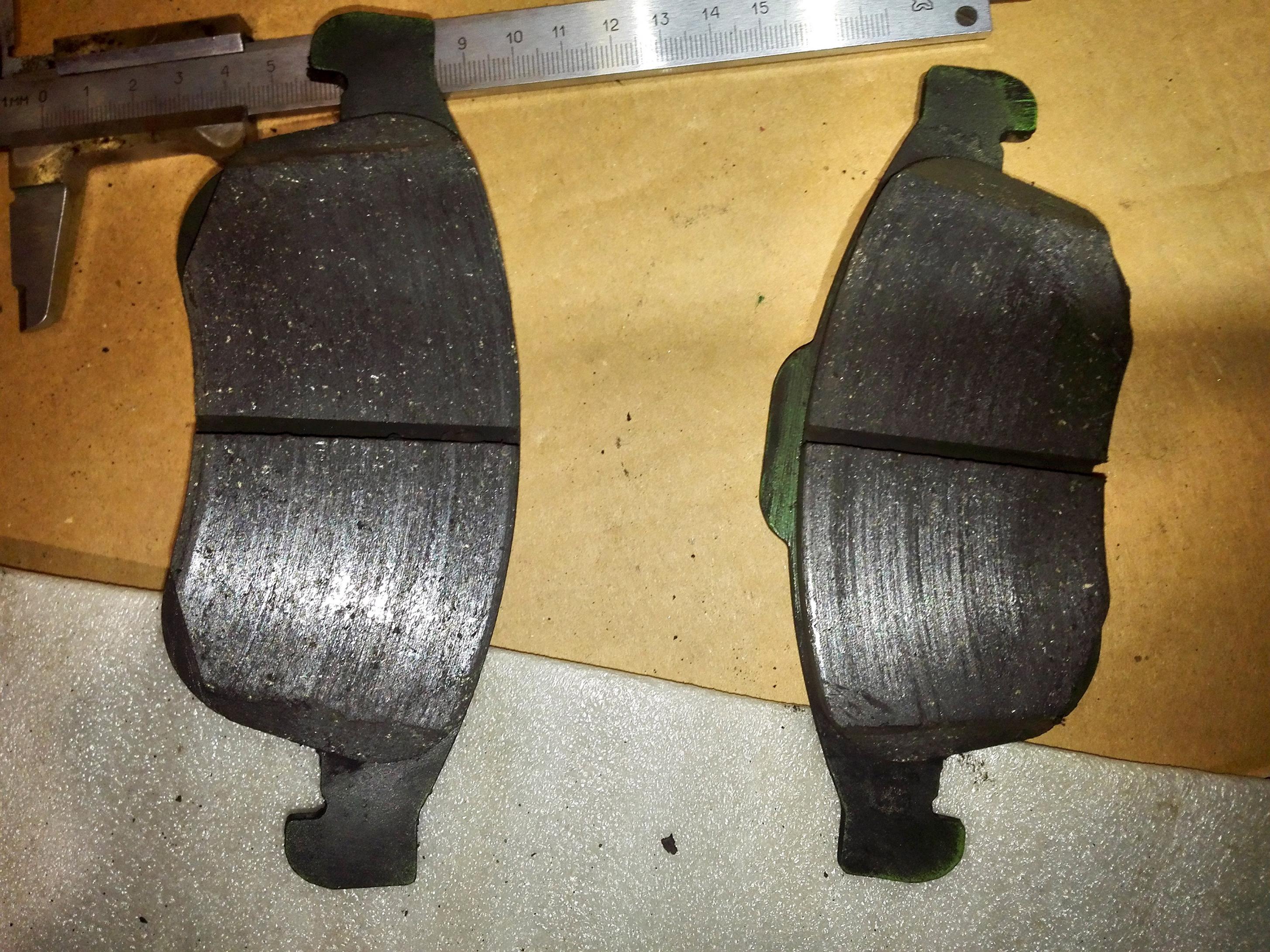

Очередной отзыв о колодках HP1390 и родных тормозных дисках.
Долго расхваливать и описывать какие колодки замечательные, не вижу смысла. Вкратце: колодки демонстрируют отличное торможение.
Так как при крайнем обслуживании суппортов замеры показали износ внутренних колодок под 50%.
Было желание подыскать и установить что-нибудь новенькое и что-нибудь более интересное.
Хотелось чтобы новые колодки ничем не уступали Сангсинам НР1390, а быть может и превосходили их.
Обязательно с высоким коэффициентом трения. Чтобы и на холодную и на горячую тормозили одинаково.
К тому же колодки НР1390 то бывают в продаже, то их по полгода нету нигде.
К сожалению на Дастер выбор нормальных колодок ограничен. Поиск по дастеру не давал нужного результата.
Методом "научного тыка" было выяснено, что суппорта на дастере 2,0 такие же как и на рено Флюенс 2,0.
Вот по рено флюенс поисковики уже находили кое-что. Первым претендентом на смену Сангсинам были колодки BREMBO P68050X. Это колодки с новым запатентованным супер-пупер составом. О котором ничего неизвестно, все характеристики скрыты.

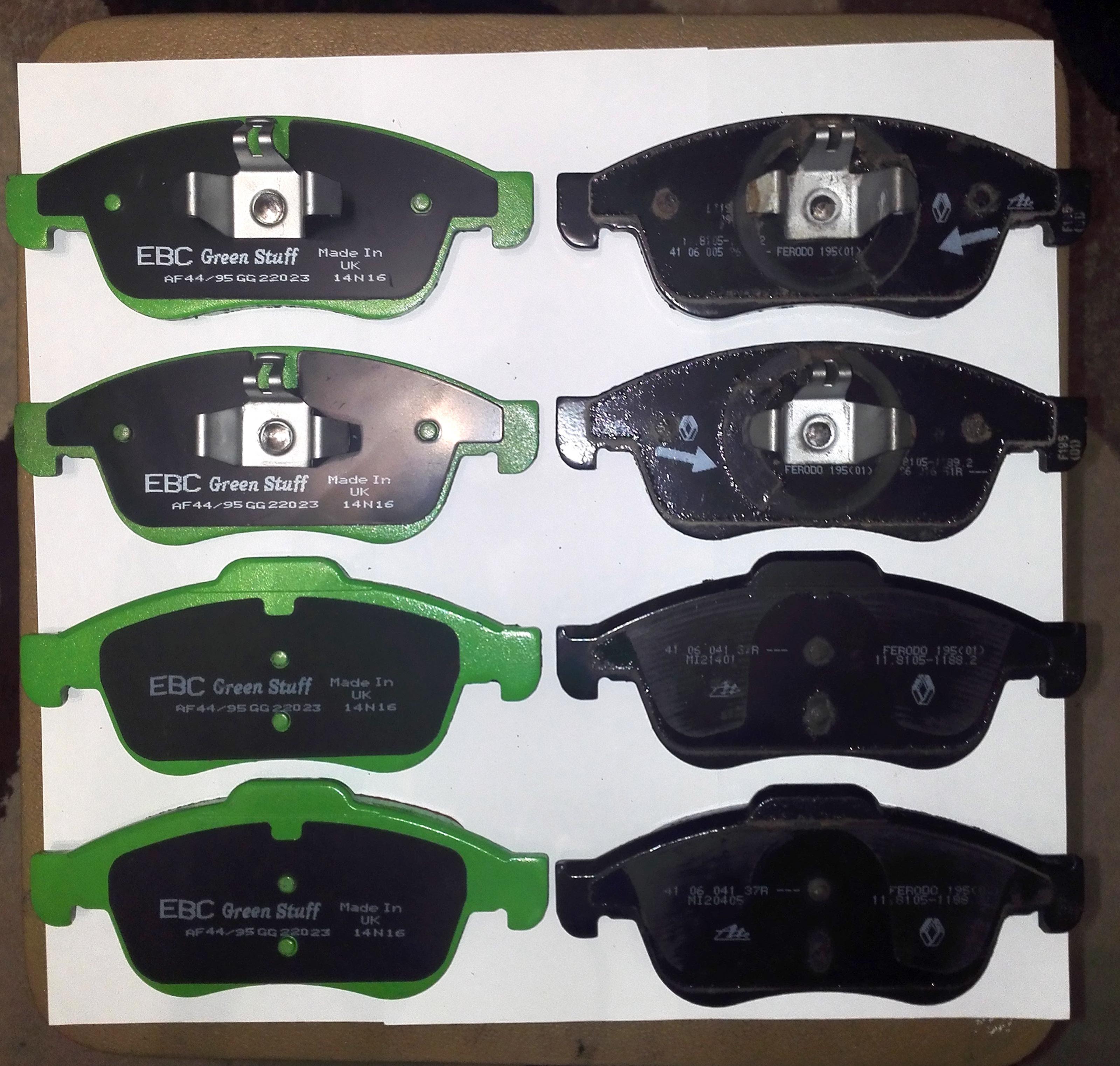

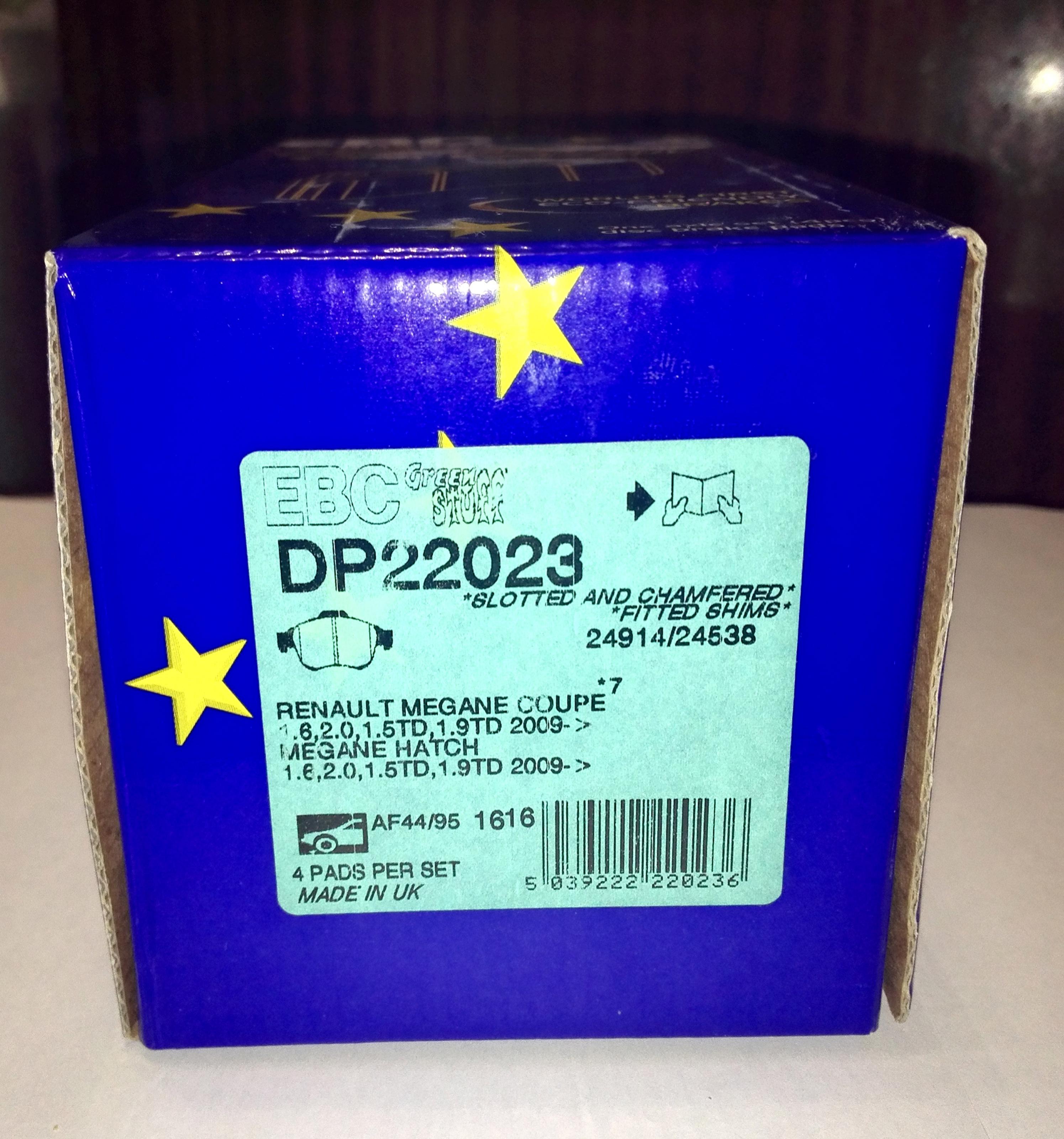

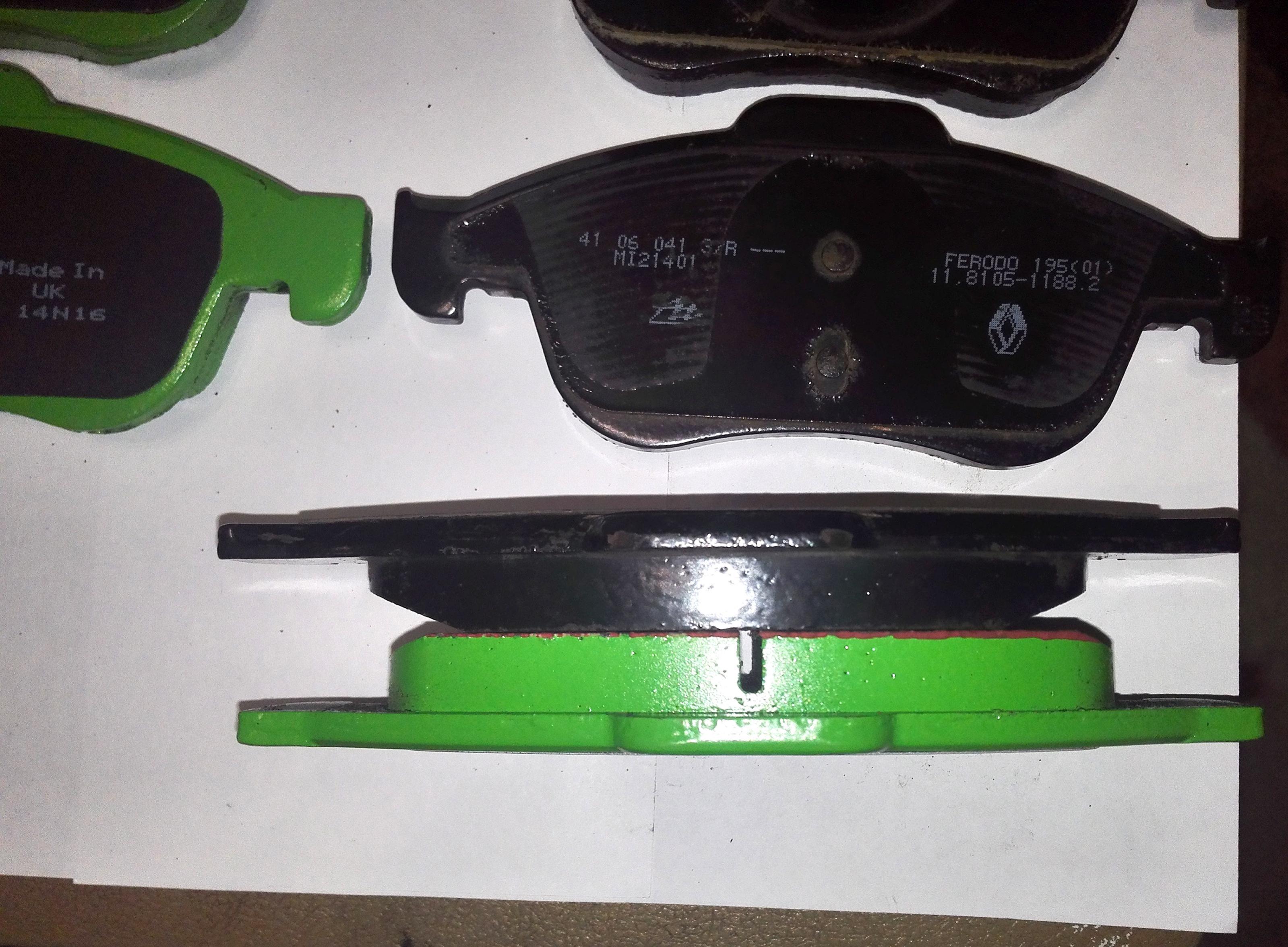

Вторым претендентом были колодки британской фирмы EBC.
Колодки EBC Green Stuff DP22023 - это
органические колодки в составе которых Арамидное волокно(Кевлар)
У этих колодок максимальный коэффициент трения и на горячую и на холодную: GG = 0,55.
От производителя:
Отличное торможение при быстрой езде, теперь скорость вождения и резкость торможения выбираете вы, а не ваши колодки.
Усовершенствованный фрикционный состав позволяет увеличить срок службы колодок в среднем на 30 процентов.
Вы сможете позволить себе бесперебойное торможение даже на высокой скорости и при высоких температурах, за счет увеличенной до 650 градусов стойкости к температурным нагрузкам.
Колодки серии Green Stuff - это самые простые колодки у EBC .
Только они подходят к Дастеру 2,0 и Флюенсу 2,0.
Также у EBC есть колодки:
- Red Stuff,
- Yellow Stuff,
- Blue Stuff, но похоже они все для гоночных болидов.

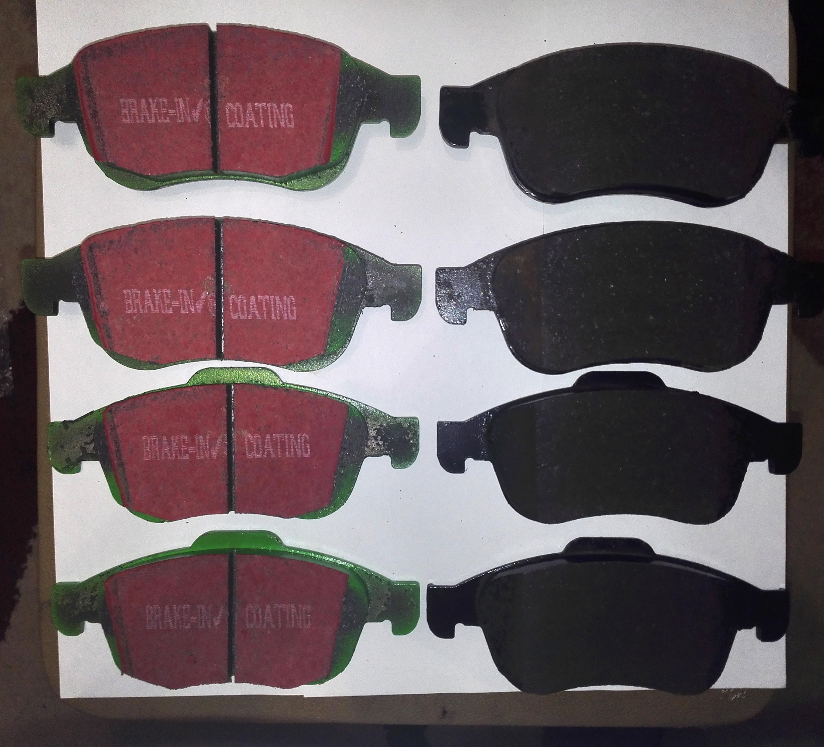

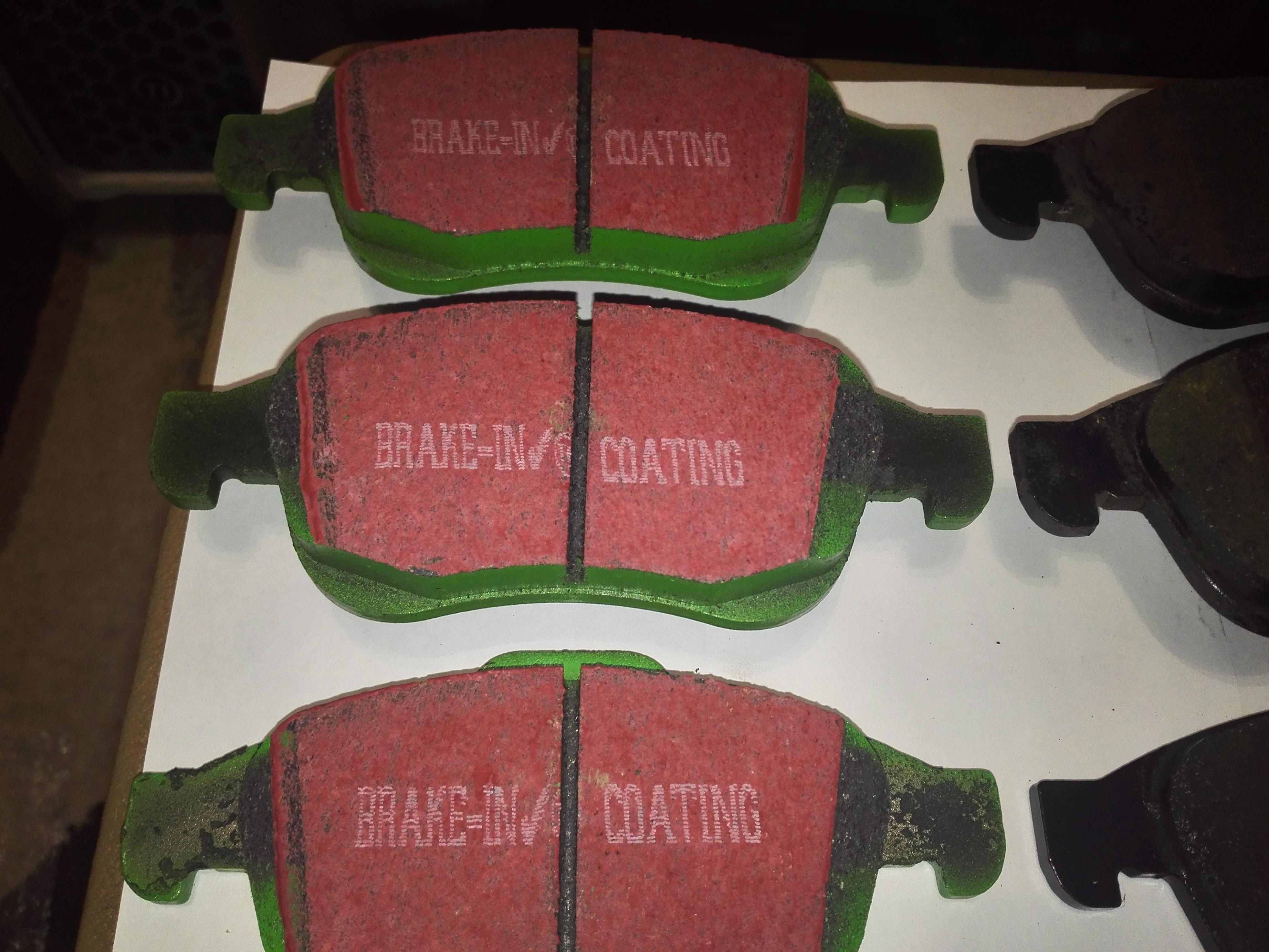

Вообщем колодки куплены, установлены и проехали даже 9000 км.
Колодки очень понравились.Тормозят колодки замечательно. На фрикционе был нанесен притирочный состав, для лучшей и быстрой притирки к тормозному диску.После обкатки тормозной диск был заполирован в зеркало этими колодками.
Сангсины же оставляли небольшие борозды.
Для дастера лучше , наверное , колодок и быть не может.
С помощью этих колодок можно проверять сцепные свойства резины. И резина не выигрывает у этих колодок.
Запас по торможению, кажется, безграничный. Педаль мягкая. Во время торможения, есть ощущение того, что колодка сама прилипает к тормозному диску.
Хоть и не керамика, но пыли не особо много.

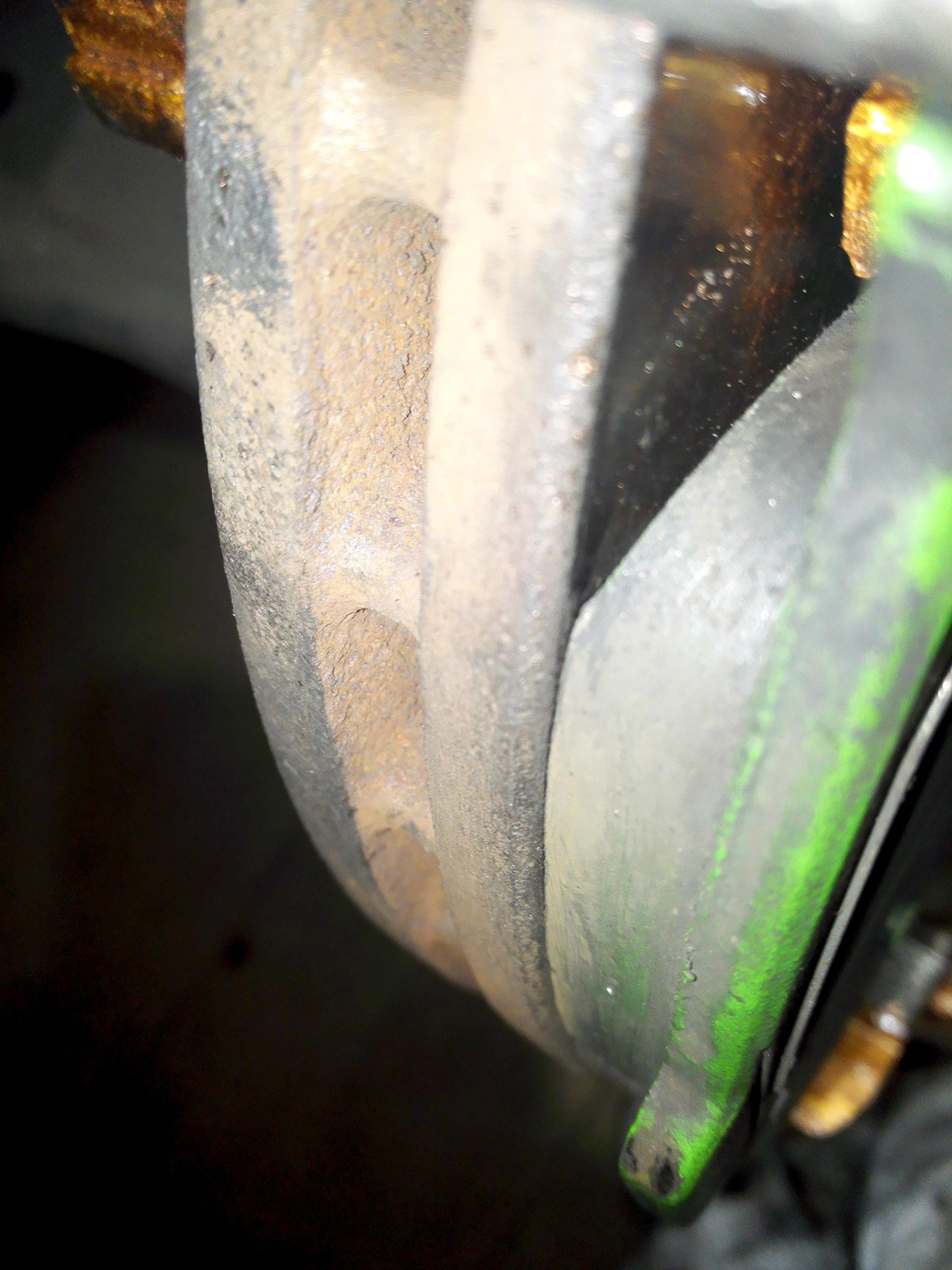

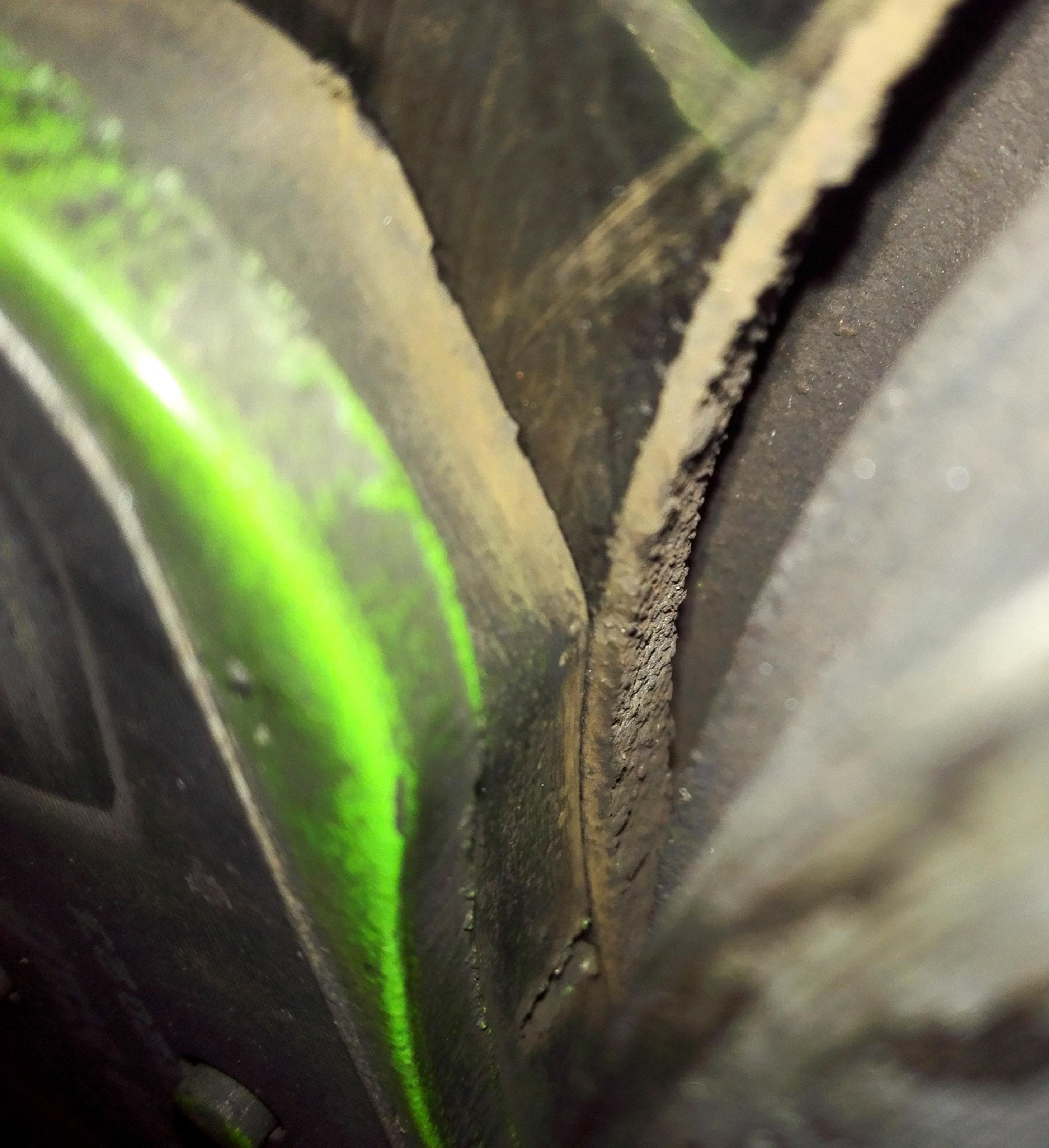

Еще один интересный момент - габариты колодок выполнены прямо по форме тормозного диска. То есть эти колодки не оставляют буртика.
Поэтому желательно их ставить на новый диск. В противном случае надо будет снимать фаску по наружному и внутреннему радиусу колодки.

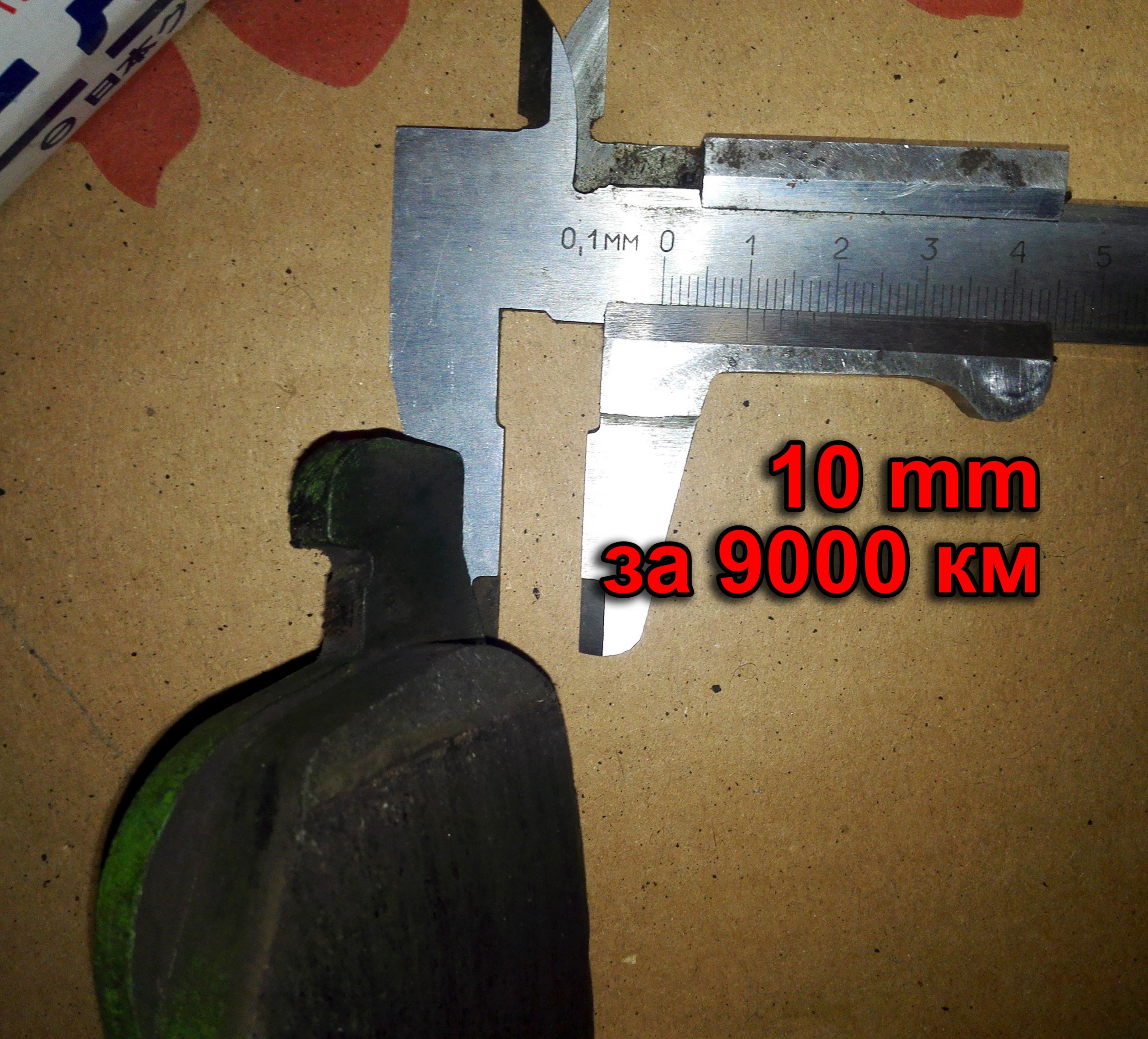

По износу:
Колодки
За 9000 км - износились на 1 мм.
По динамике износа, если катать эти колодки в ноль, то их хватит на 81 000 км.

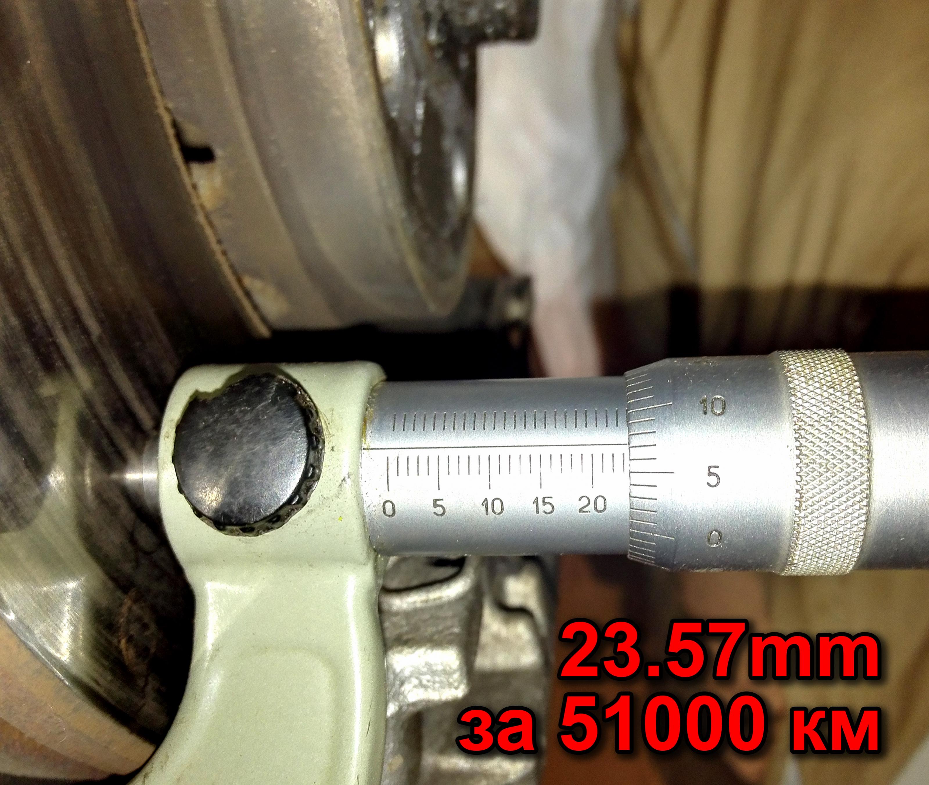

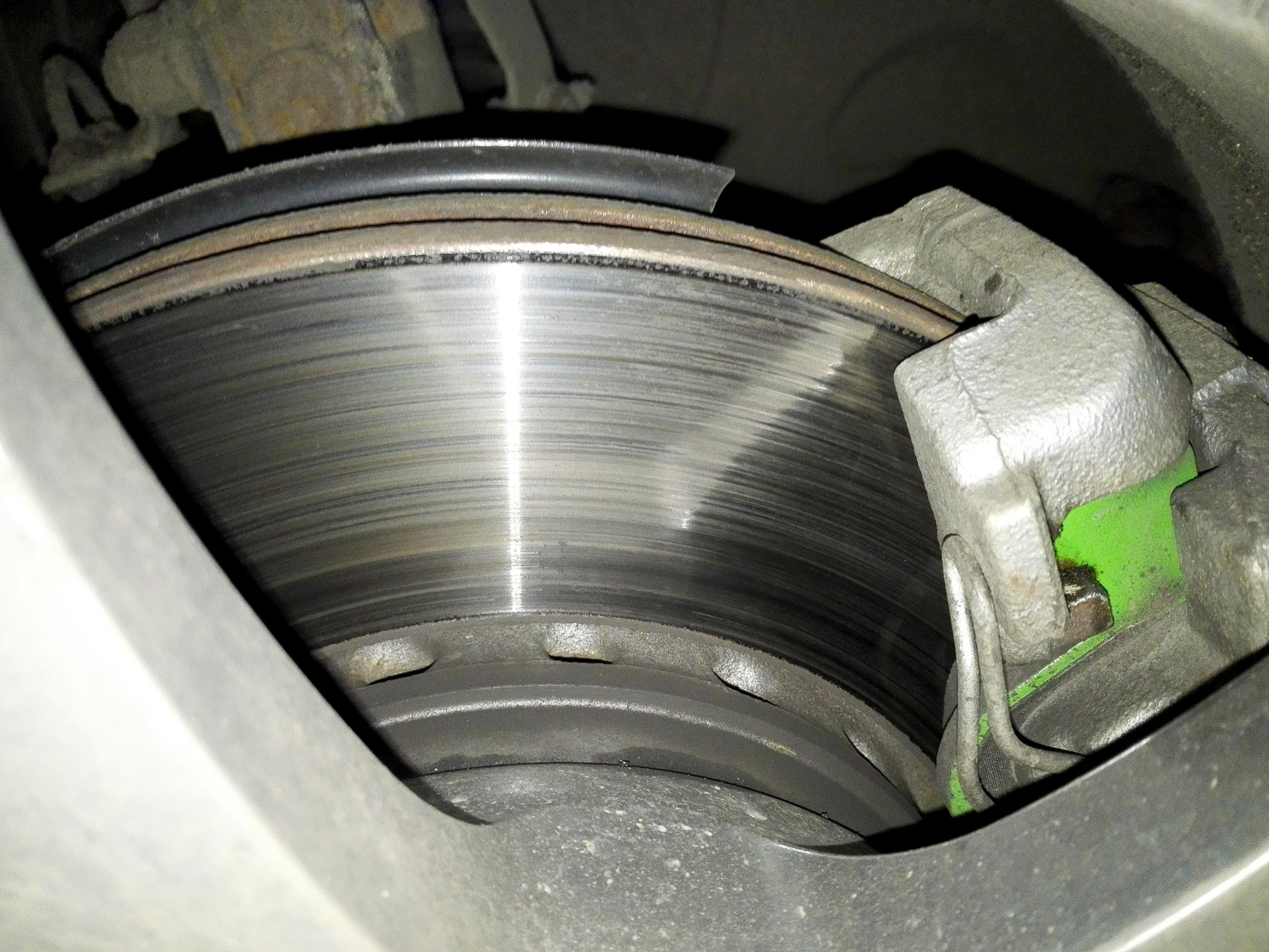

Тормозной диск
За 9000 км - износ составил 0,14 мм
По динамике износа, если катать с этими колодками, то тормозного диска хватит на 141 000 км.
Общая остаточная толщина тормозного диска за 51 000 км = 23,57 мм. Или же износ тормозного диска составляет - 19,5 %

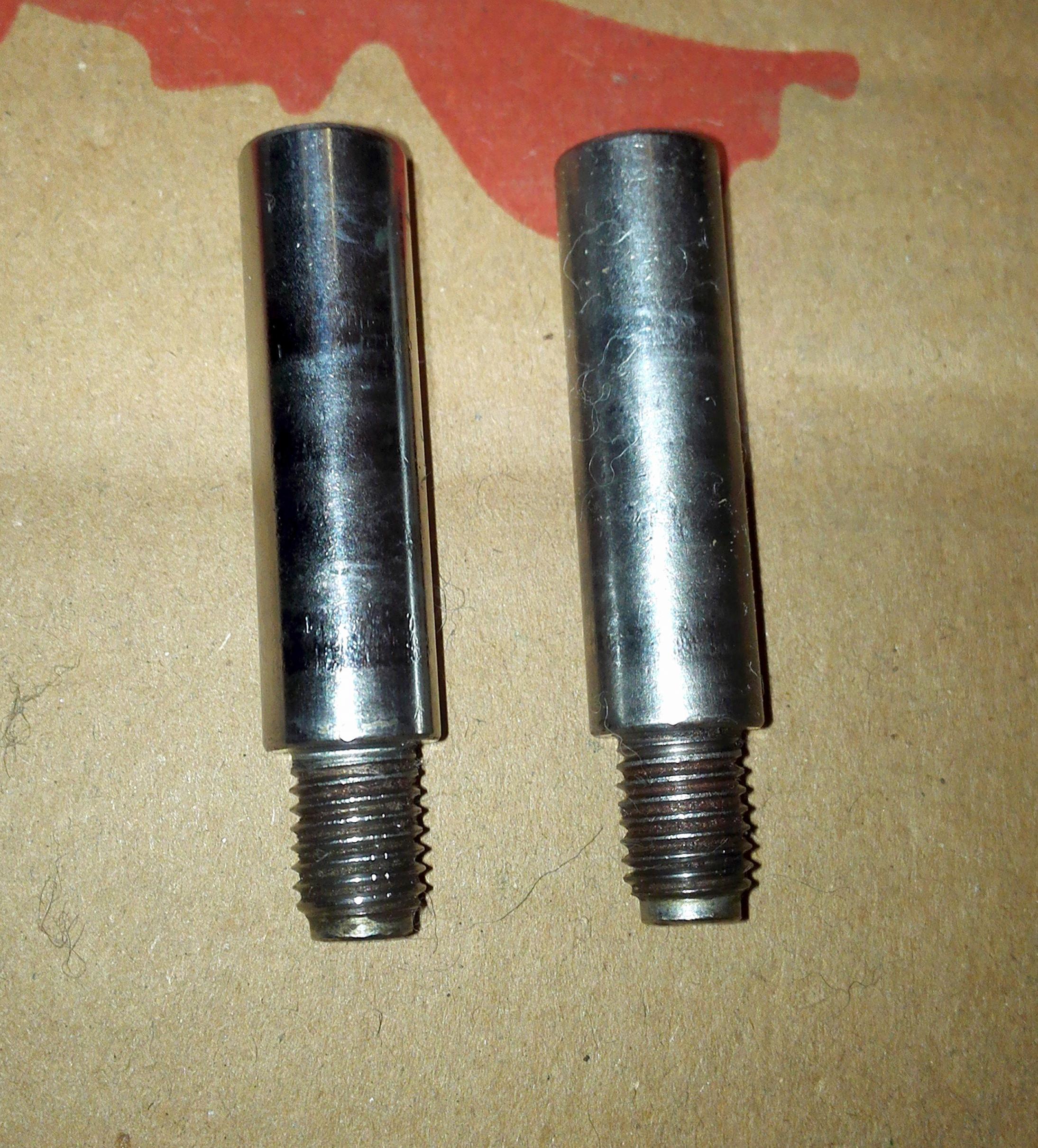

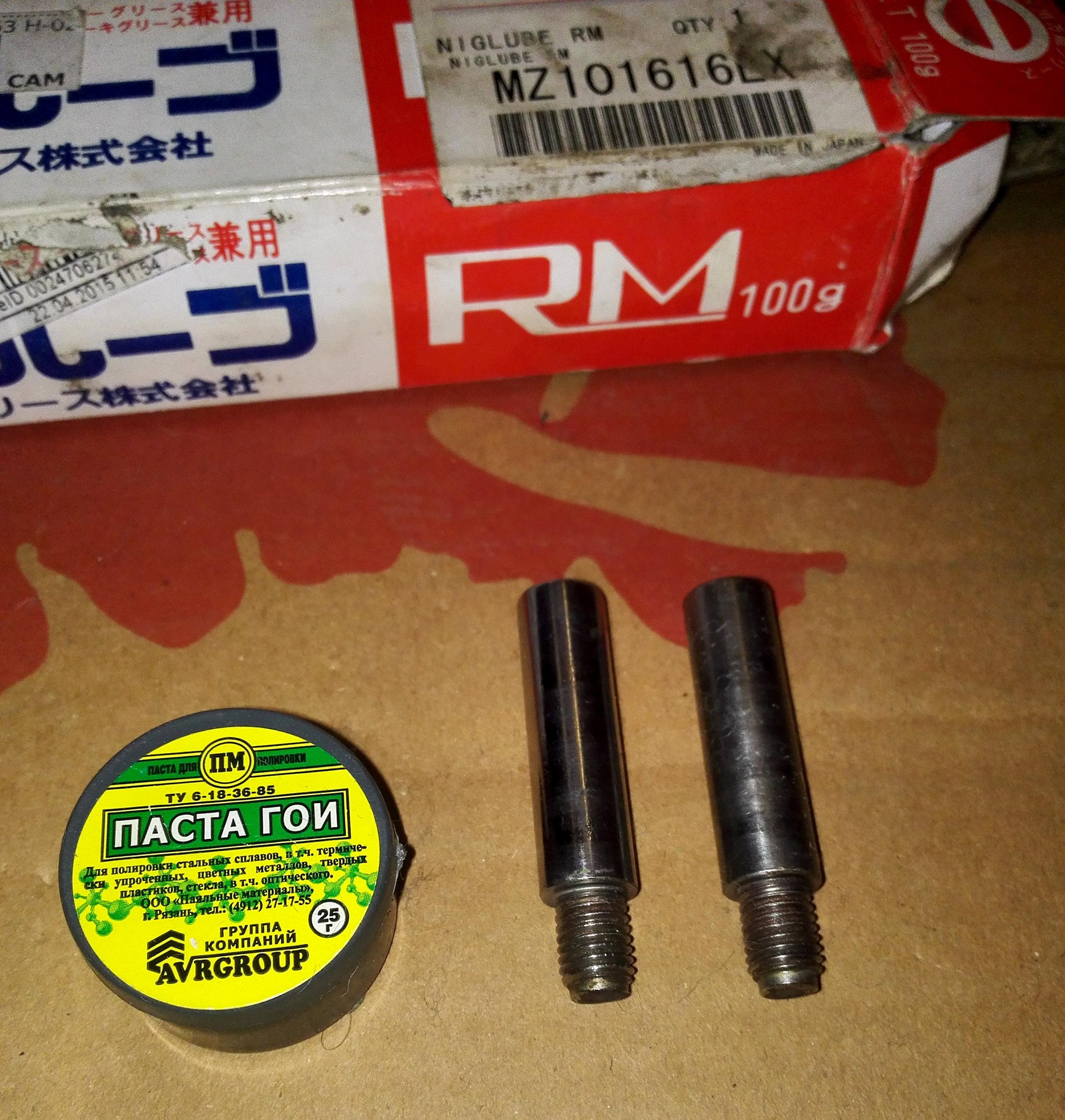

Как всегда при обслуживании все было почищено и смазано.
Один раз не смазал направляющие пальцы и получил неравномерный износ колодок. Внутренняя колодка была изношена на 2 мм сильней чем наружняя. Со смазкой направляющих пальцев износ колодок равномерный , что внутренней, что наружной.
Смазка как обычно Митсубишевская MZ101616EX
На фото правый направляющий палец только что вынутый из суппорта.
Левый палец на фото заполирован пастой ГОИ.
Уфф, осилил...

.CJ.- чет я не понял вот про это-"Один раз не смазал направляющие пальцы и получил неравномерный износ колодок. Внутренняя колодка была изношена на 2 мм сильней чем наружняя. Со смазкой направляющих пальцев износ колодок равномерный , что внутренней, что наружной." - ткните носом про эти пальцы, их нет на 2-х литровом, или я дурак
У меня есть они, вон на фото виднеются:

Сёня "между дождями"))) не поленился, снял колесо и померил на всякий случай толщину торм.диска (одного) - 21.6. По мануалу минимальная толщина 21.8. Заказал комплект колодки-диски, всё галфер (без агитации)... Буду срочно менять, а то дальнячок намечается на "июньские" на недельку+... не на 200км... подальше... существенно... водпуск)))

При замене резины с зимы на лето пару недель назад (затянул из-за "жопы") обнаружил критическую деградацию колодок... Пробег 76400... А год назад на пробеге 63к мне в сервисе сказали "износ 75%"... Наверное, так и есть...
Хороший выбор, тоже на такой комплект перешел, примерно при таком же пробеге.
Тоже без агитации - свой комплект Галфера буду катать, диски естественно, из расчёта 3 комплекта колодок. При должном контроле, а у меня это минимум при каждой смене резины, думаю не критично будет.
Вот пример - https://www.drive2.ru/l/502599685391778616/

Сообщение от SOT101 Посмотреть сообщение
Также при кажной смене резины и мониторил... И было всё ок, типа "на 7.5к точно хватит"... Либо под конец резкая деградация, либо сам недосмотрел...
А, вспомнил, зимнюю ставил на ШМ, т.к. уже стемнело, лень было самому гайки крутить ночью))) Вот тогда и просмотрел!

Как по ссылке до остаточной толщины диска в 18мм?
Ну вы батенька экстремал , я не настолько богат что бы на тормозах экономить, дотру полтора комплекта и сменю диски.
Нет, до 18 не буду. Но 19,5....20 считаю нормально.
Работая в мостоотряде немножко в курсе, как устанавливаются знаки максимальной нагрузки перед мостом - там 2-3 запаса прочности. В тормозах может и не так, но менять на 21,8 (после износа 2,2 мм) это расточительство)
Ну и всякий «шлак» не ставить, понятное дело!
p.s. повторюсь - выразил свою точку зрения, и следовать ей не призываю!
