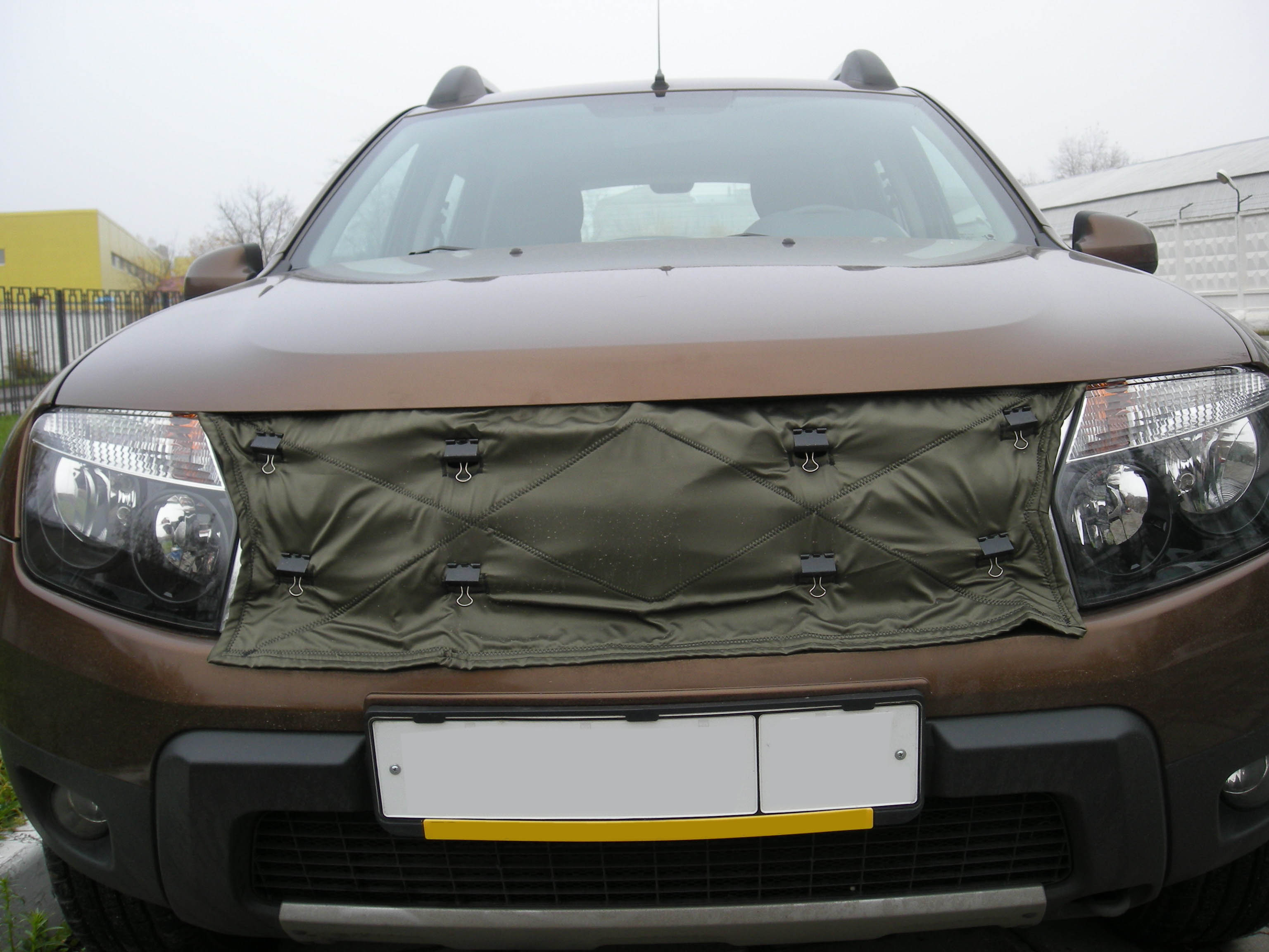

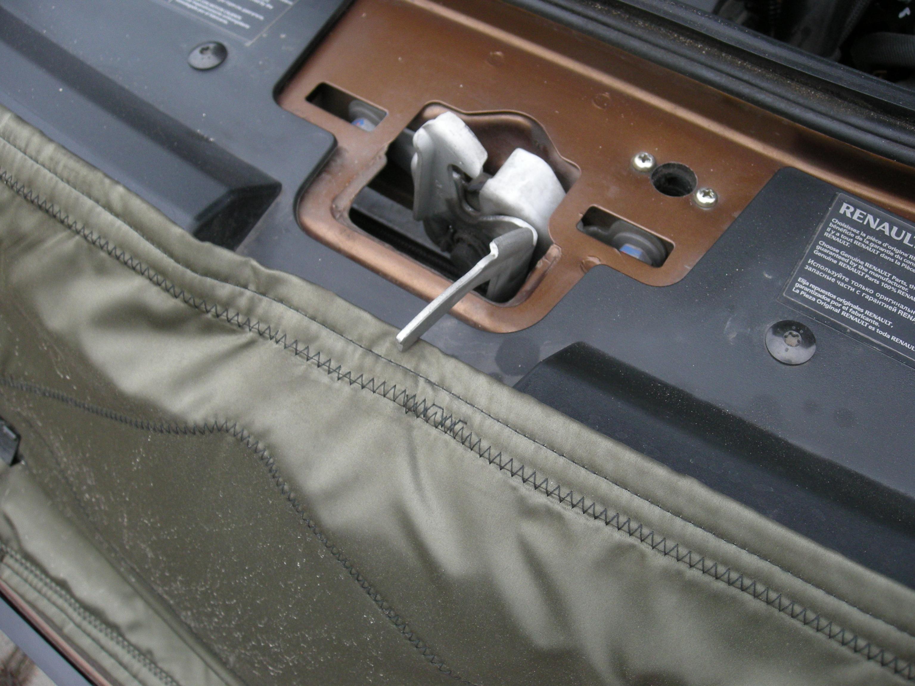

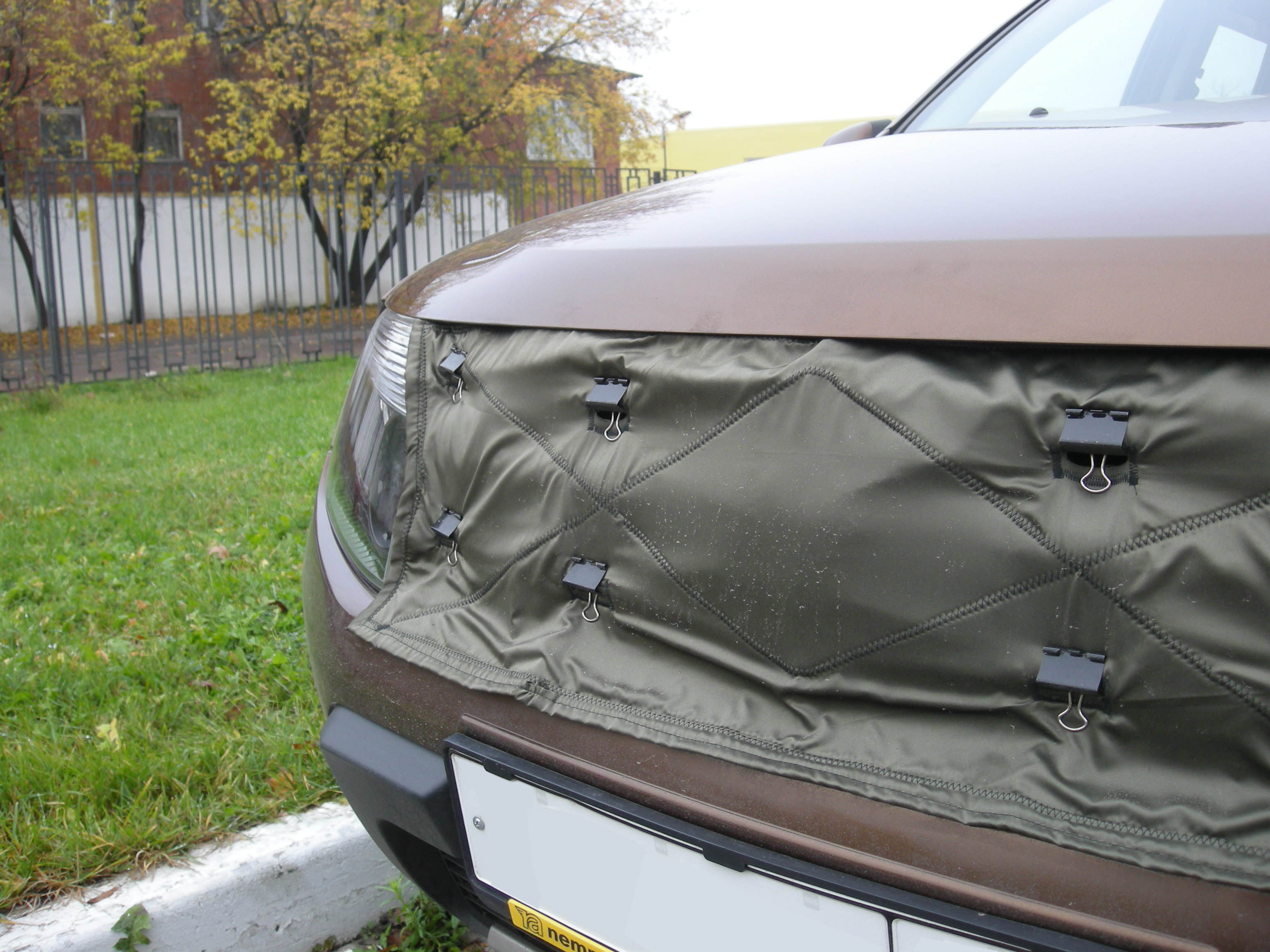

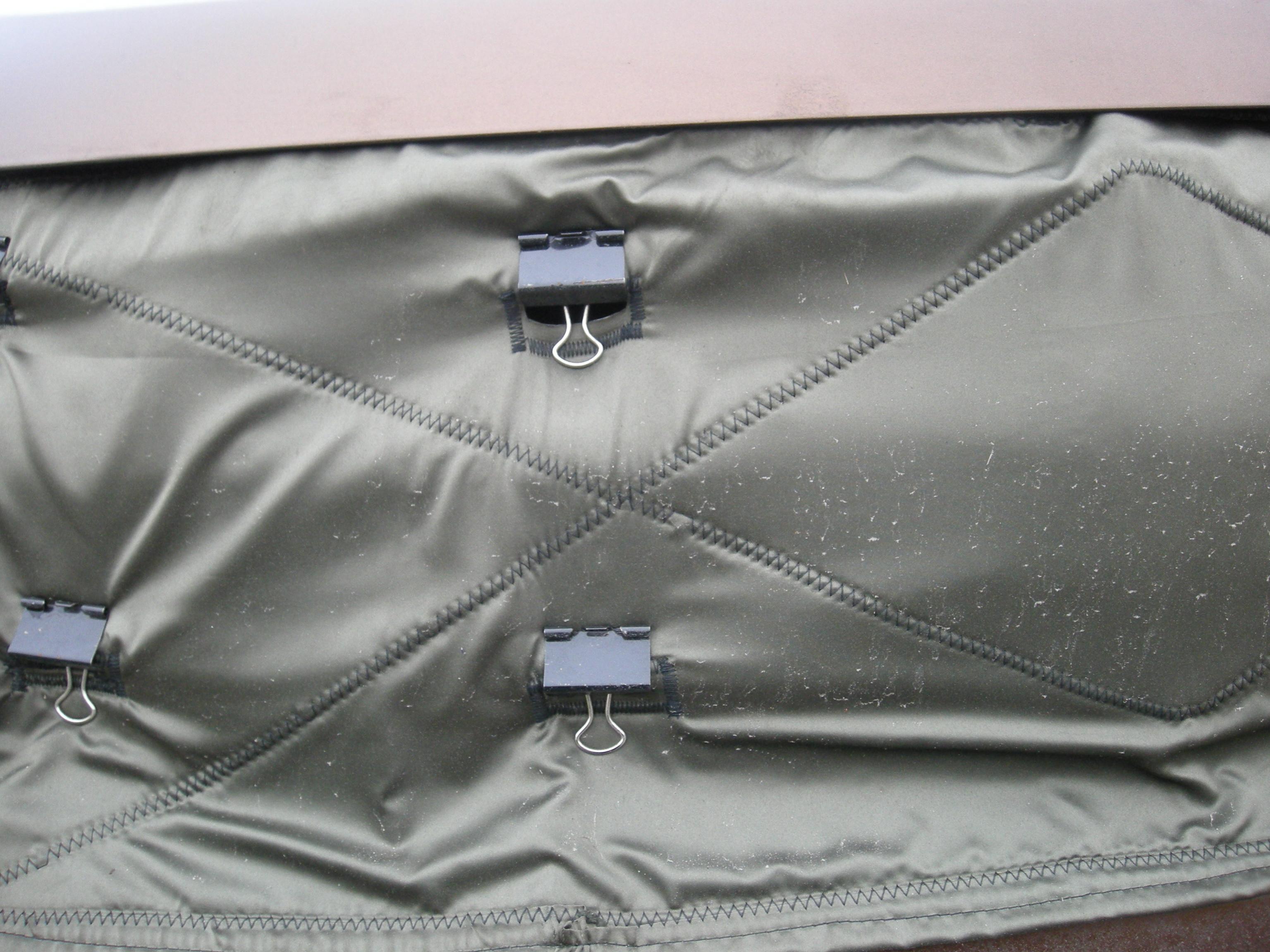

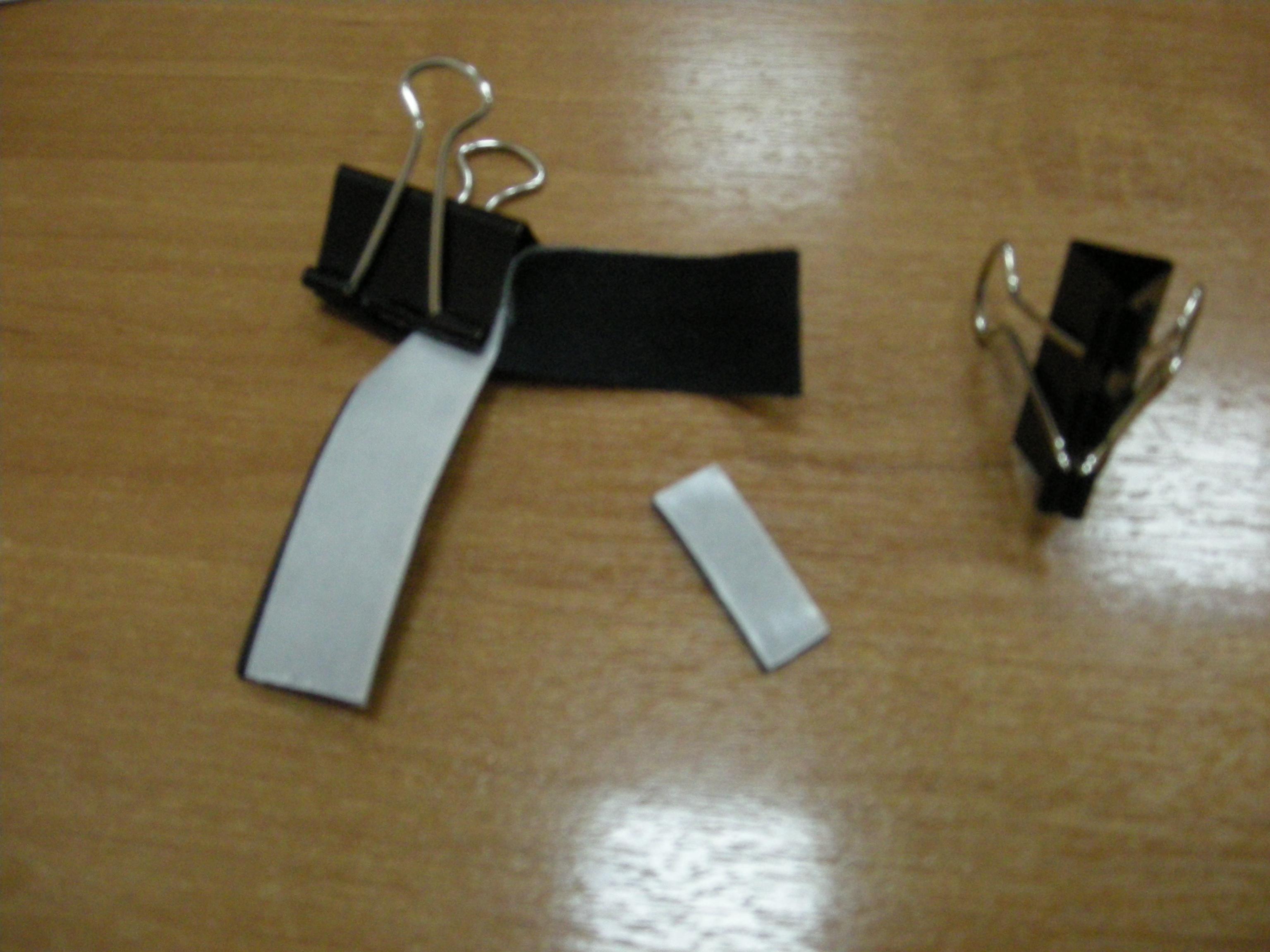

В субботу постараюсь фотки про утепление "морды" скинуть.
Получилось пораньше. припуск вверх лучше делать чуть больше на пару см., хотя и так не выпадает.

Красиво получилось...

Смотрится не очень. Лучше уж картонку за решетку засунуть. ИМХО.

Еще бы вышивку или аппликацию какую-нить по центру, а то пустовато смотрится. А так вполне себе ничего... Нужно будет принять на вооружение. Спасибо за фотки.

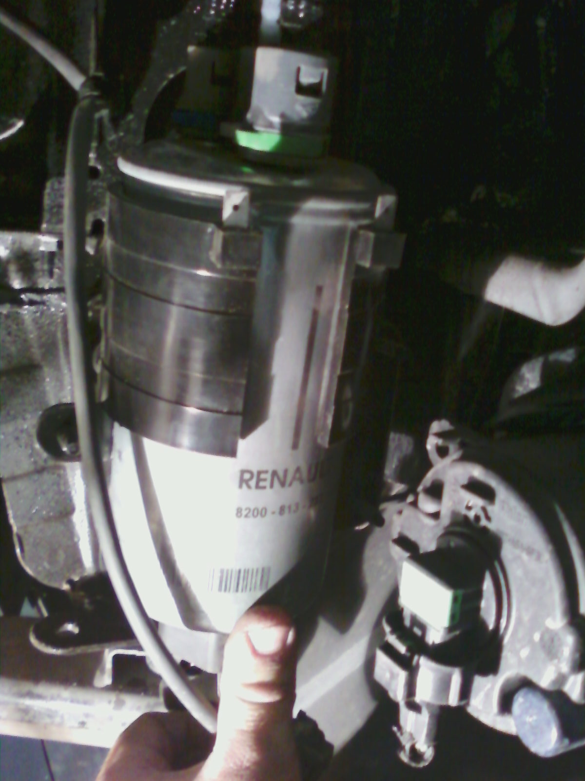

мужики,есть проблема по выбору топливного фильтра для нашего дизелька....хотел приобрести в Экзисте...выдает топливный фильтр с датчиком воды для ТО с каталожным номером 7701 478 547....а на топливном фильтре с датчиком воды моего дизелька написан номер 8200 813 237....фото с моего дизелька прилагаю (на нем приладил бандажный подогреватель-не обращайте внимание)... помогите разобраться,что за несоответствие ?
http://exist.ru/price.aspx?pid=189074D6&sr=106 - в Экзисте,запчасти для ТО
http://exist.ru/price.aspx?pcode=8200813237 - номер родного фильтра
...я конечно,понимаю,что в заменителях идет один и тот же фильтр Делфи HDF 954, о котором и писали наши украинские соклубники....но чето напрягает неизвестность...не пролететь бы с тонкостью фильтрации...а может это фильтр "русского пакета" -?..
...мужики, кто уже был на ТО - посмотрите,какой Вам поставили ? (откручиваете 2 винта подкрылка справа спереди и один снизу,вывернув влево до упора колеса,отгибаете подкрылок и светите фонариком или переноской на кронштейн фильтра,в окне кронштейна на корпусе фильтра виден каталожный номер)...

Михась, я ещё ТО не проходил у меня только 4000км, но пробив номера сам видишь что у аналогов номера одинаковые что у 7701 478 547 что у 8200 813 237. Тем более я уверен что РЕНО просто берёт эти фильтра у Delphi, Fram, Knecht (Mahle Filter) или Kolbenschmidt и вкрячивает свои каталожные номера номера не забывая при этом увеличивать цену. Я буду брать только аналоги, тем более бренды то известные. Но глянуть у себя что за номер фильтра попробую.

...там еще Делфи на нем вроде написано было....так что скорее всего HDF954 и есть он,как у Дачии на Украине( espace говорил)
