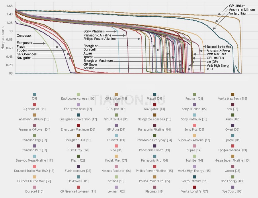

Re: Выбор сигнализации на Дастер
Сообщение от Sassa
Сигналка старлайн е90, батарейки родные щелочные сдохли за пару месяцев. Поставил литиевые - уже полгода и уровень заряда брелок показывает 100%. Продолжаю наблюдение.
Зачем наблюдать если это уже сделали другие.
