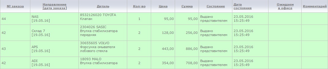

Цена вопроса 964 рублей. Передние SASIC мягче чем задние MALO.

О как, а я в рознице MALO -за 820р. взял, ещё подумал - переплатил ...)))

MALO по 354р/шт.

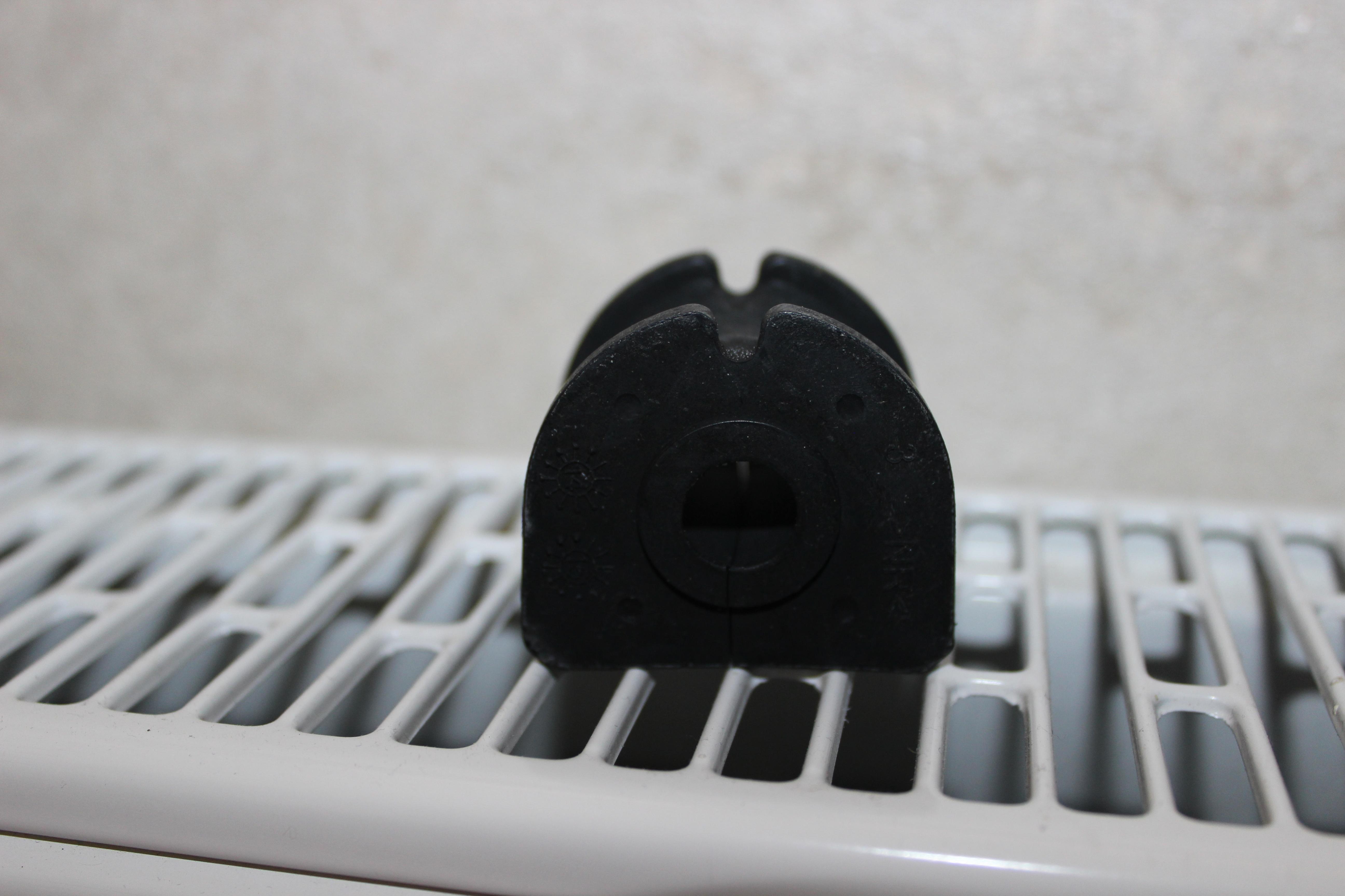

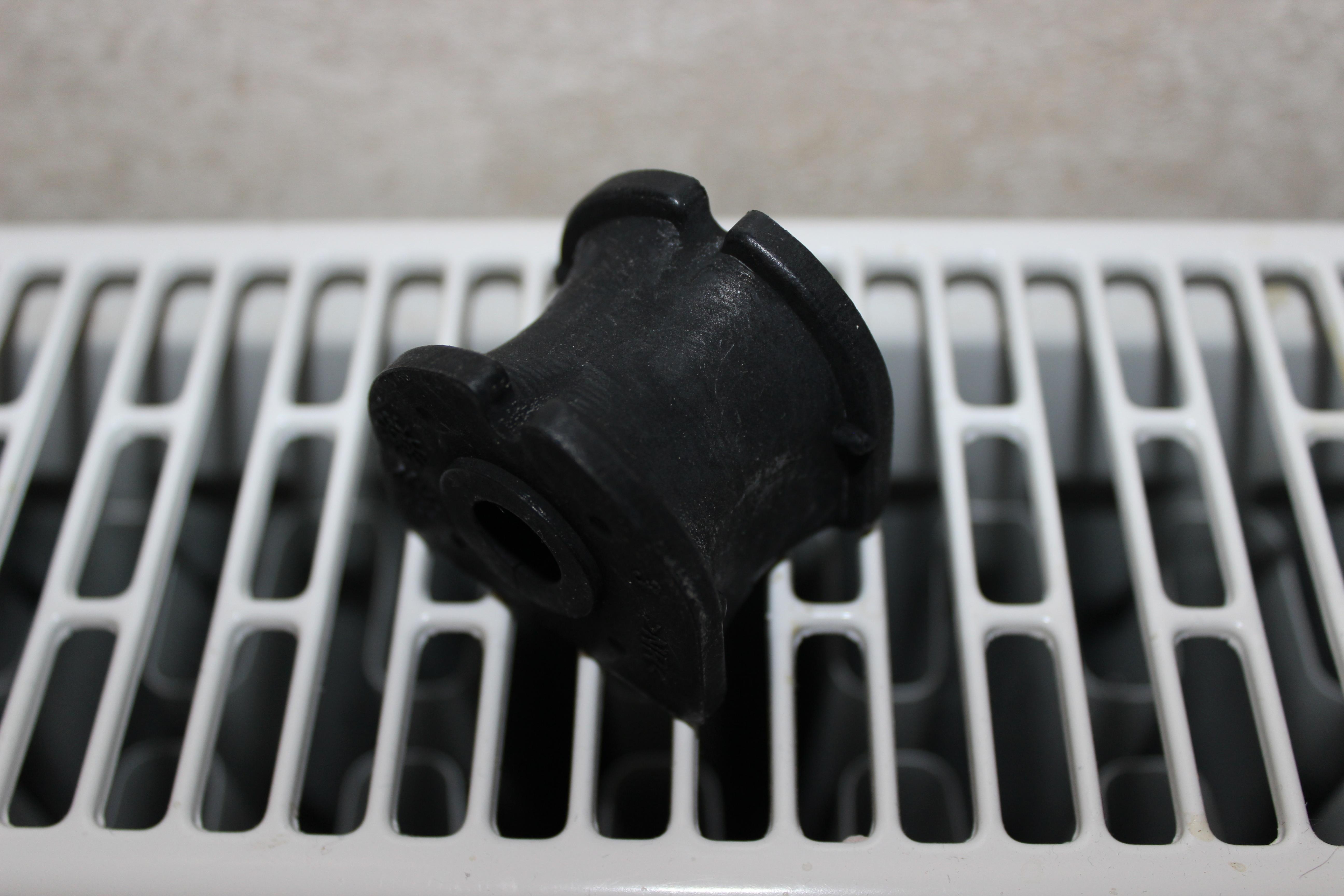

Какой стороной ставят передние втулки на заводе? На них прорезь есть. Когда полиуретан ставил, то они были без прорези и я их резать не стал, а засовывал через стойки стабилизатора.

Сергей159, прорезь должна быть спереди по ходу движения авто

Zamok_Samara, как минимум у трёх людей с завода стоят и стояли прорезью назад.

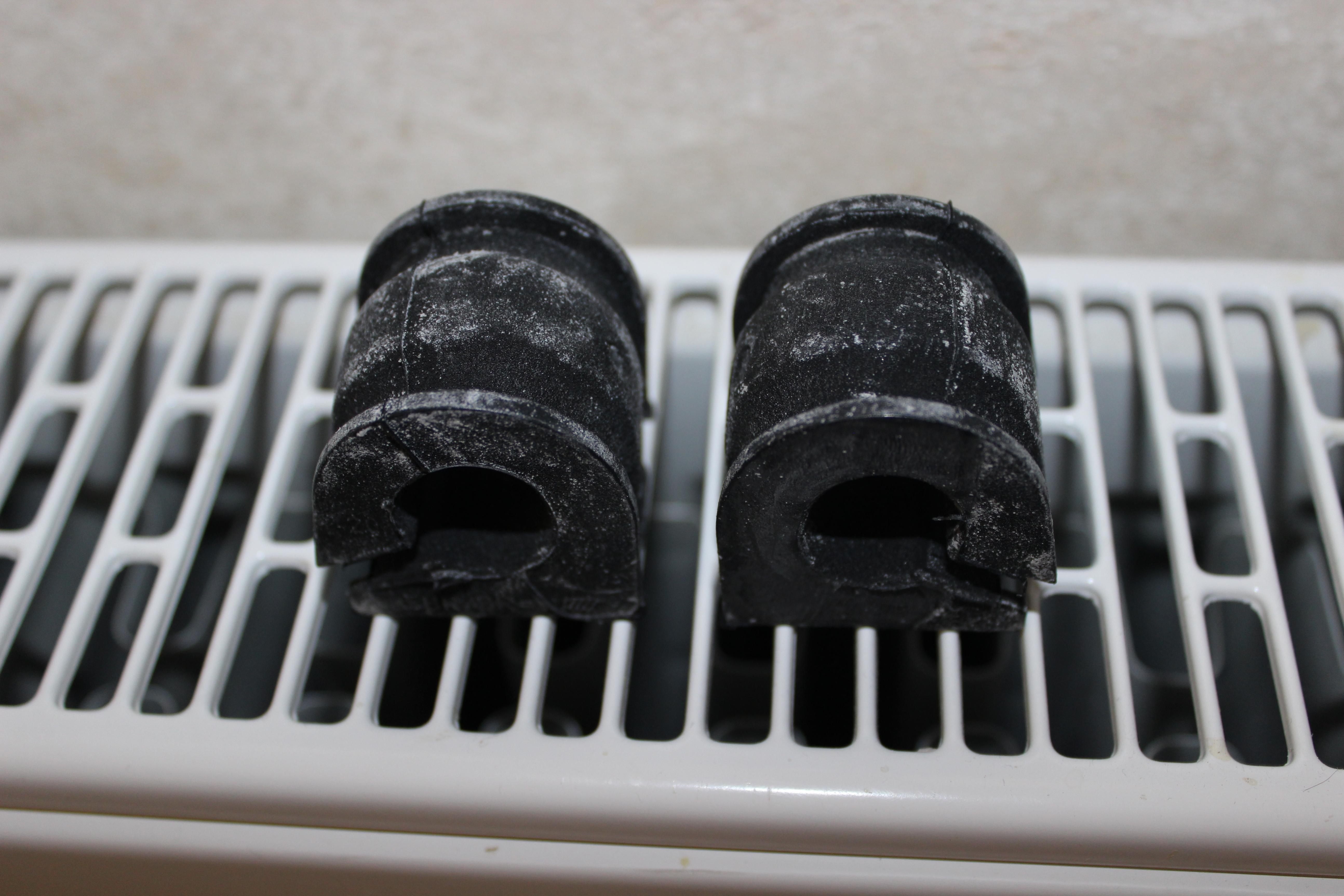

Снял полиуретан и поставил резину. Спереди износа за год езды на полиуретане совсем нет, лишь краска стерлась на стабилизаторе, но и то не вся. А вот сзади износ около 1мм.
Родные стояли прорезью назад, новые поставил прорезью вперёд.
