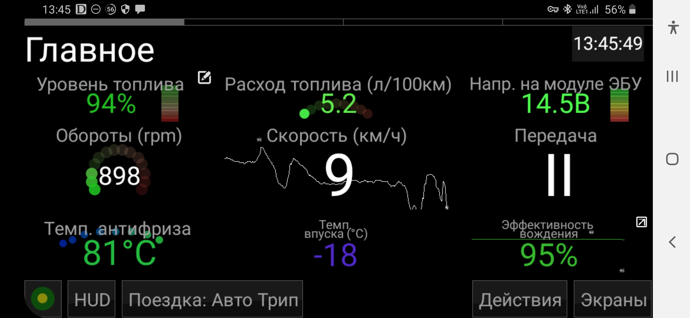

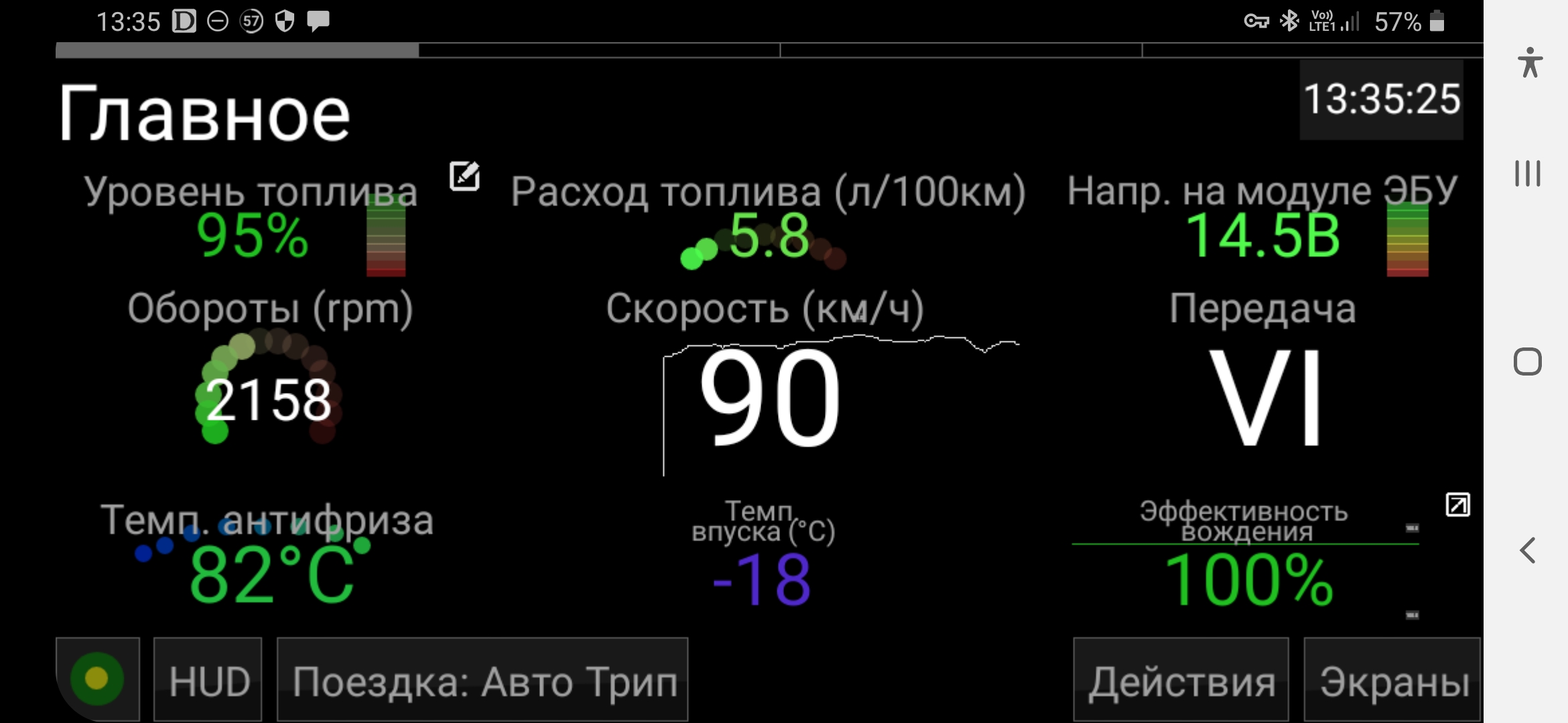

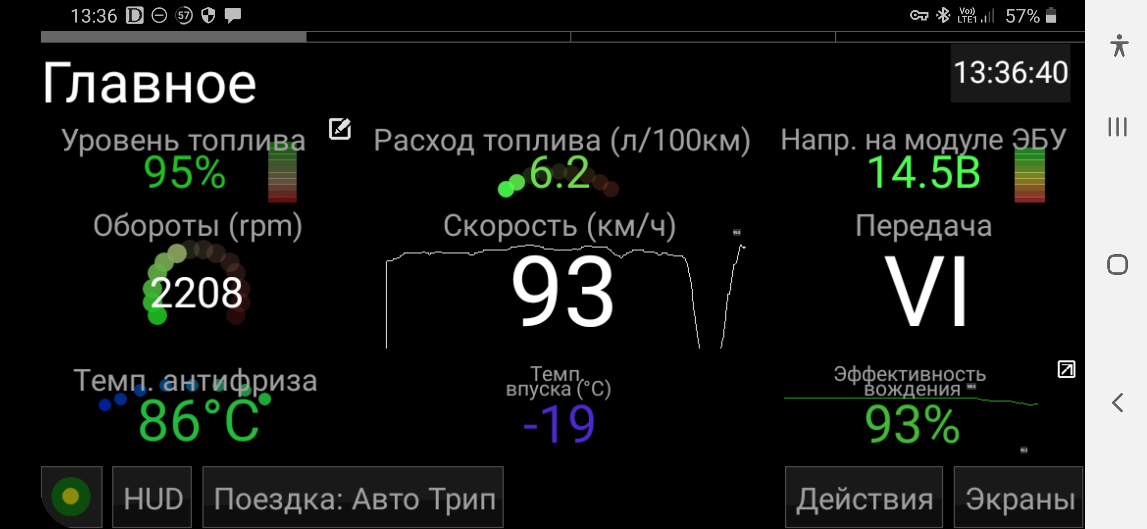

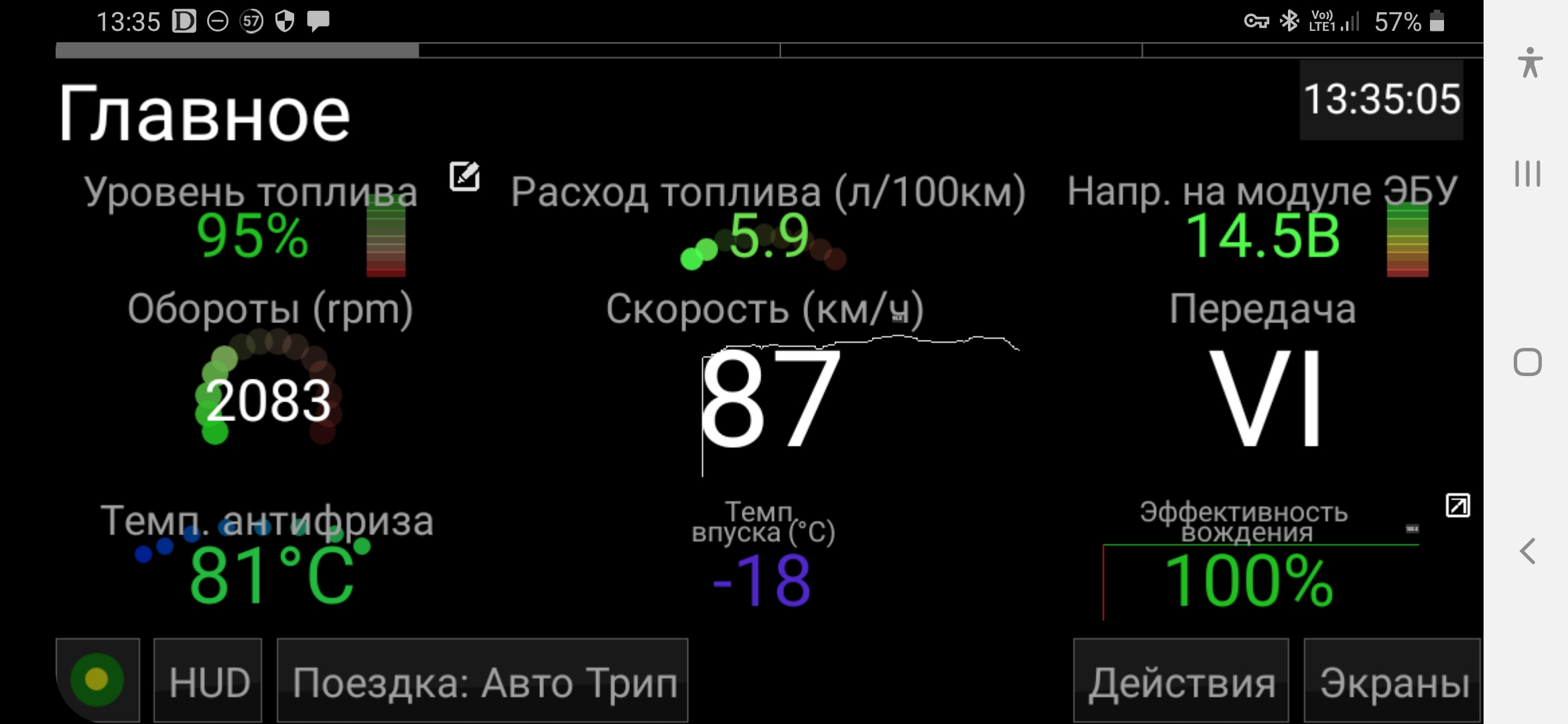

-20С сегодня, завелся хорошо, только АКБ крутила не важно. ДТ судя по заверениям на АЗС до -26С.
10 минут прогрева и сметания снега, потом 2-3 км движения и показало 2 палки.
Через 16 минут от запуска и ~5км движения показало 4 палки и отключились ТЭНы. Перестала скрипеть торпеда. Ходовка тоже прогрелась.
Доехал до соседнего села по трассе ~15км, на обратном пути подключил Хобдрайв, посмотрел температуру. Если ехать от 80км/ч, то ниже 80С температура ОЖ не опускается, на разгоне до 86С в пике поднималась. А так держится 80-83С.
Ничего не утеплял, решетку не закрывал.

Сообщение от Modigar
Идеально работает термостат.
