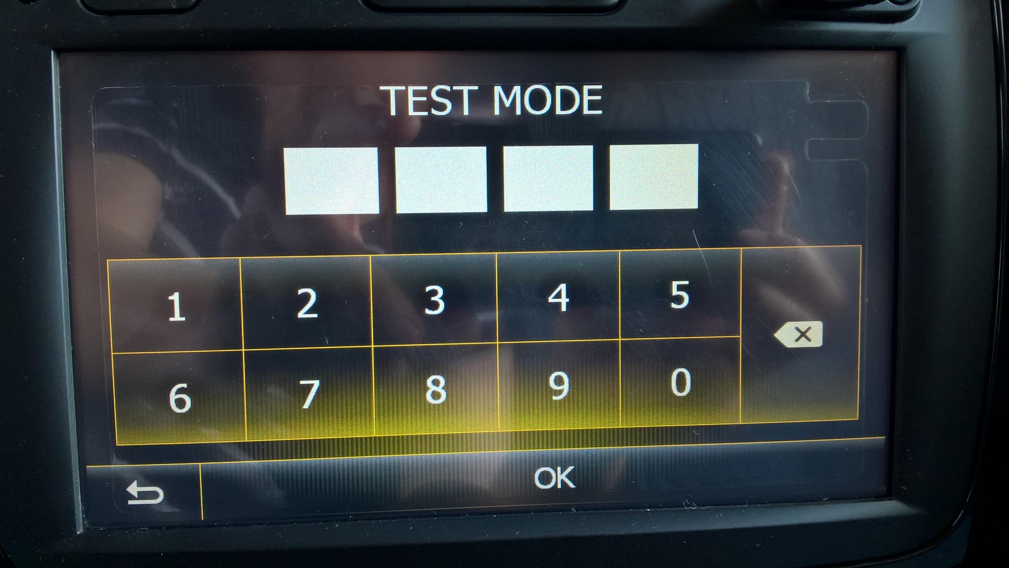

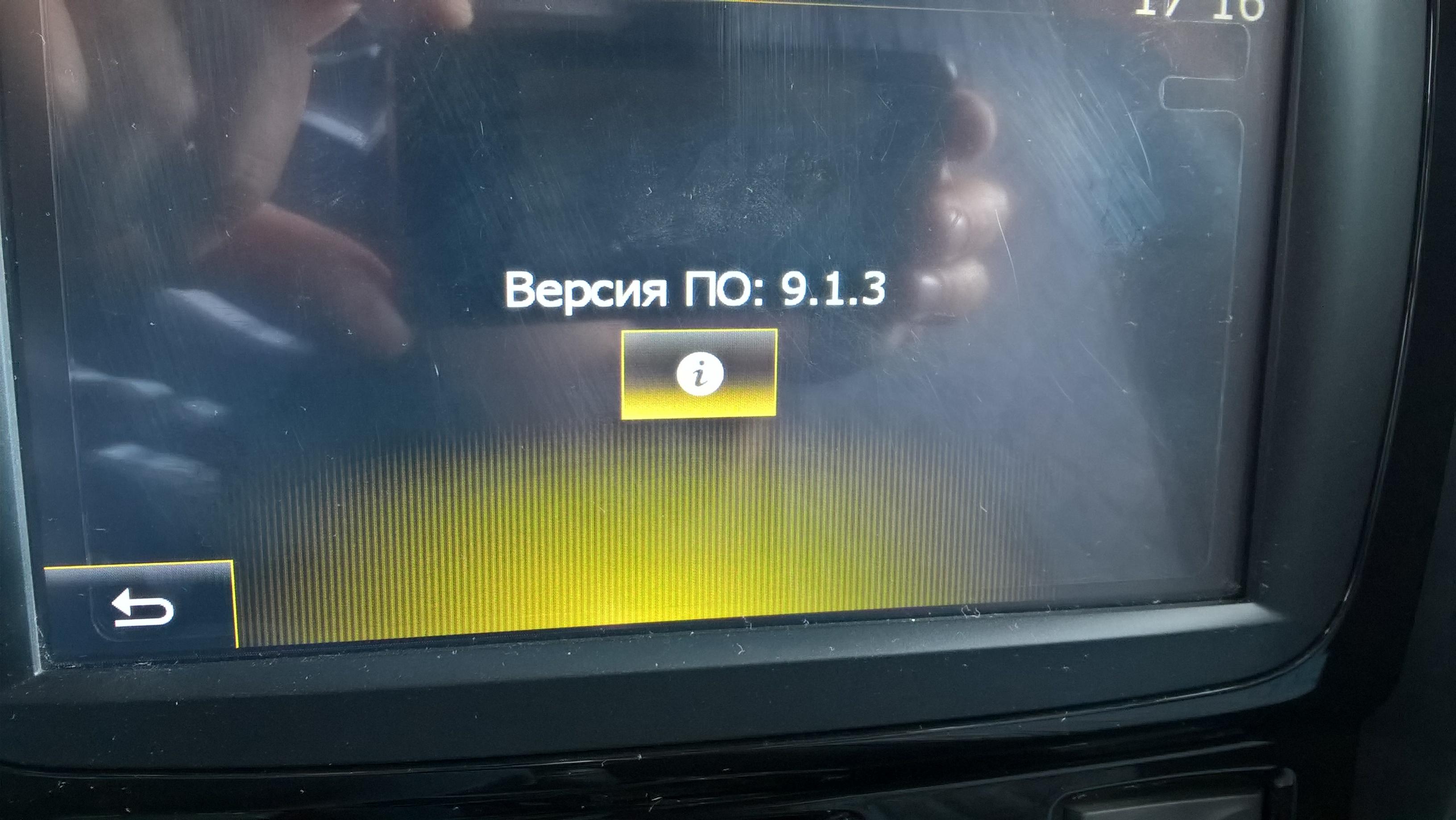

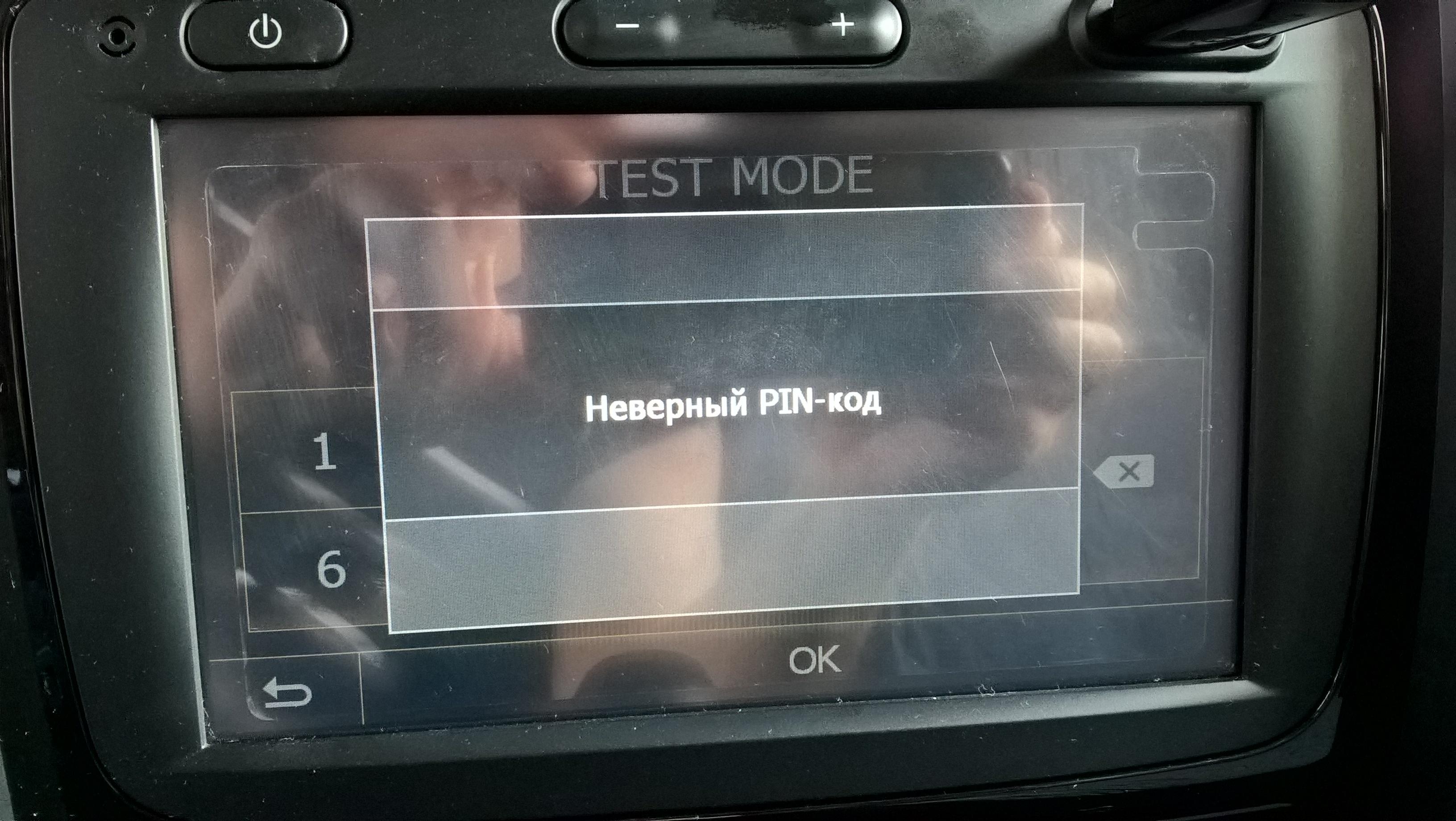

 Добрый день!
Машина 2017 г. в. Захотел вывести на дисплей медианав температуру окружающей среды. Обновлял ПО медианав в 2018г. до версии 9.1.3. Теперь не получается войти в режим TEST MODE. После ввода кода, и нажатия ок. выдает сообщение НЕВЕРНЫЙ PIN- код. Ранее была версия ПО 8.0.5 и после ввода кода "0362" Ок.стираем, затем "3748" Ок, входила в меню и не выдавала сообщения НЕВЕРНЫЙ PIN-код. Нашел на драйв2 для более новой версии ПО 1.0.13.1 вводят другие коды: "6835" стираем, затем вводим "9377".
Вопрос, а какие же вводить коды для моей прошивки "9.1.3"? До новой обновляться не хочет, а известные мне коды не воспринимает.

Сообщение от Сергей В.К.
Вложение 123581
Вложение 123583
Вложение 123582Добрый день!
До версии 1.0.13.1 вы не обновитесь, у вас ОС на Win, а 1.0.13.1 это ОС Linux.
3740-3749 Коды запускающие конфигурацию MicomManager - методом перебора найдите свой

Re: Штатная навигация MEDIANAV
Насчет прошивки ясно, спасибо! Насчет перебора кодов непонятно, с какого по какой? Я пробовал несколько вариантов , не получается . От 3740 до 3749 перебрать?
Здесь глянь:
https://forum.medianav.ru/viewtopic.php?t=10
Вроде на 9.1.x вход в тестовый режим это 2383 (вместо 0362).
Assa, спасибо большое! Коды подошли!
