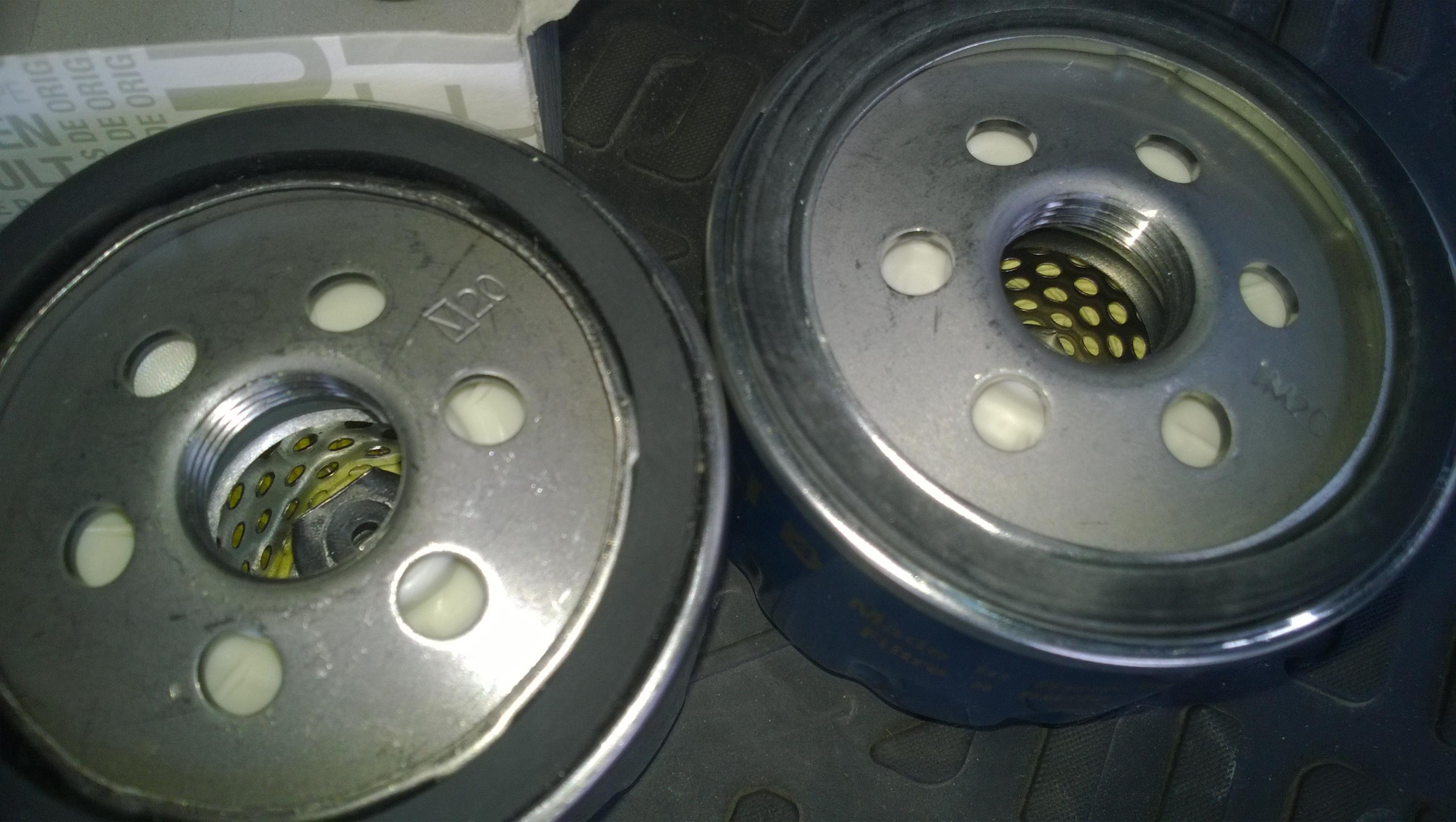

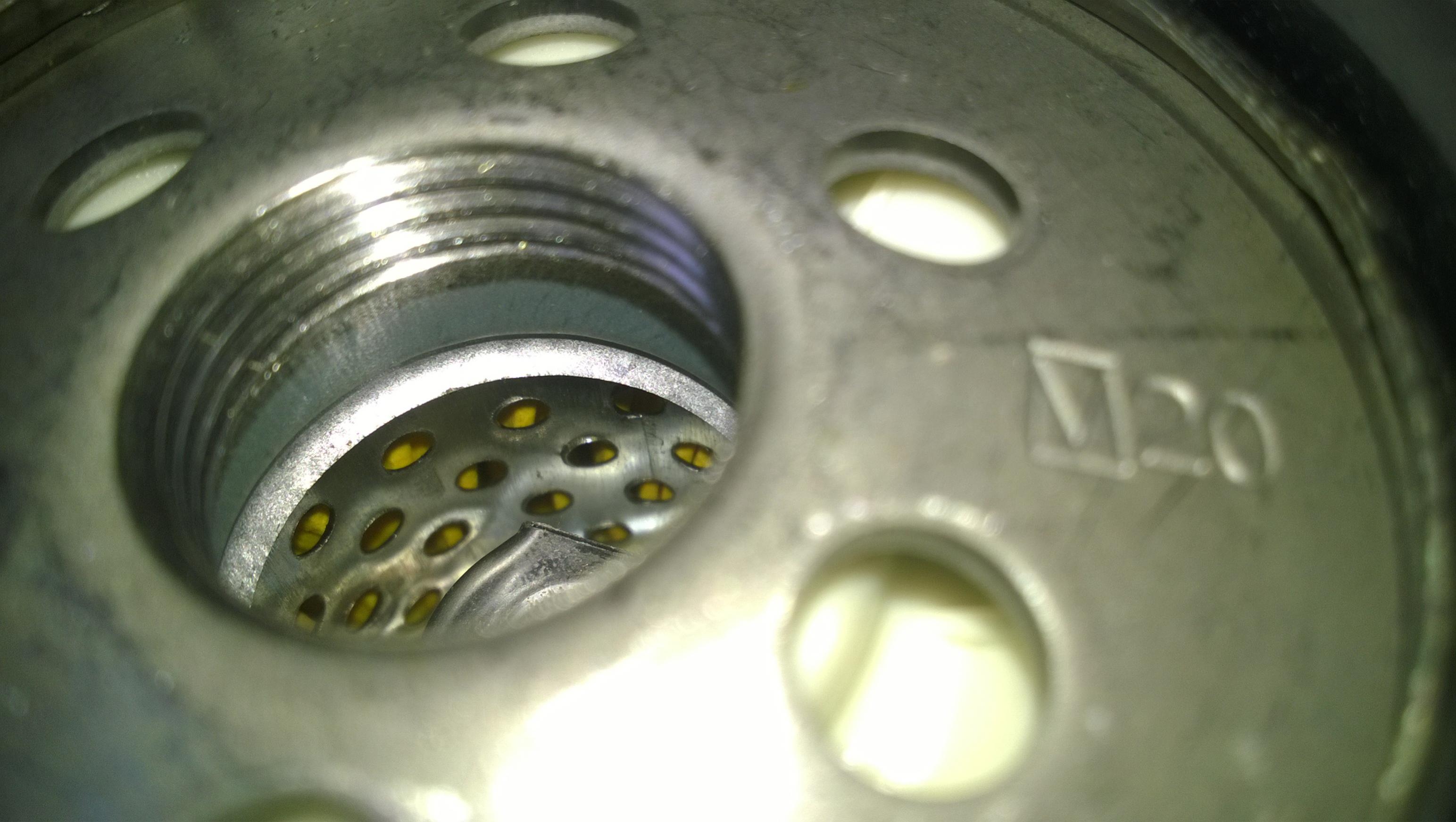

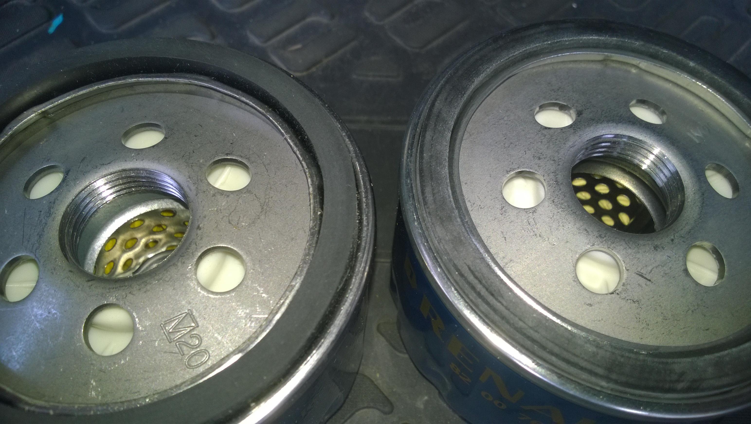

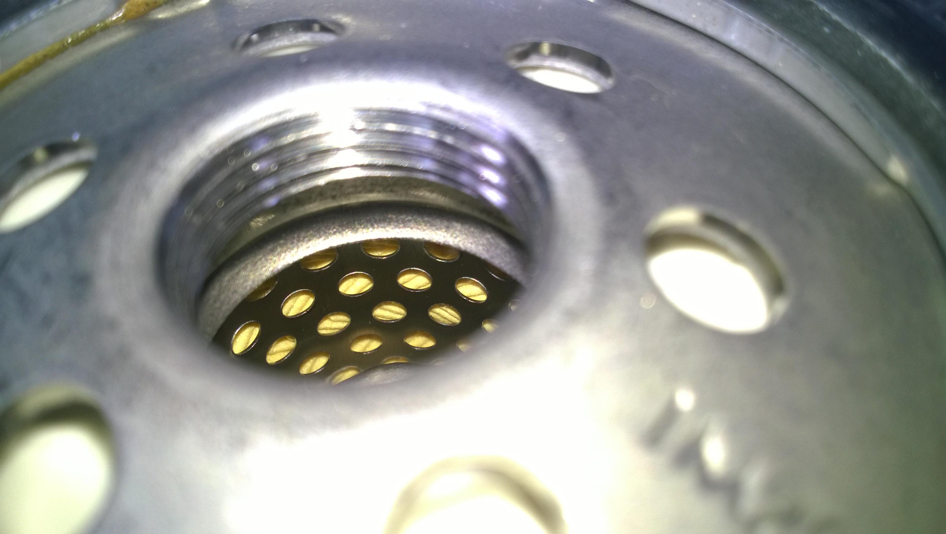

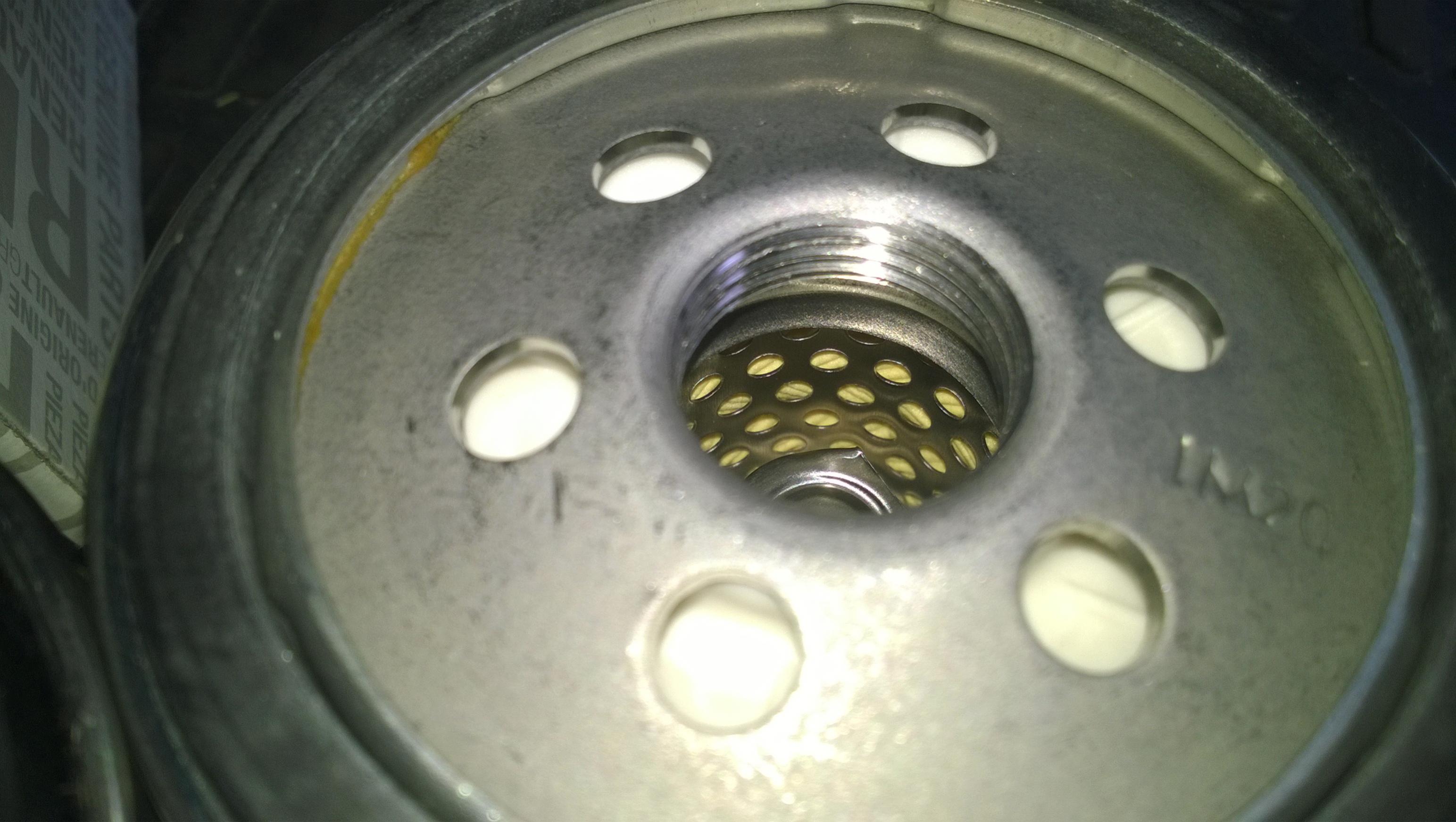

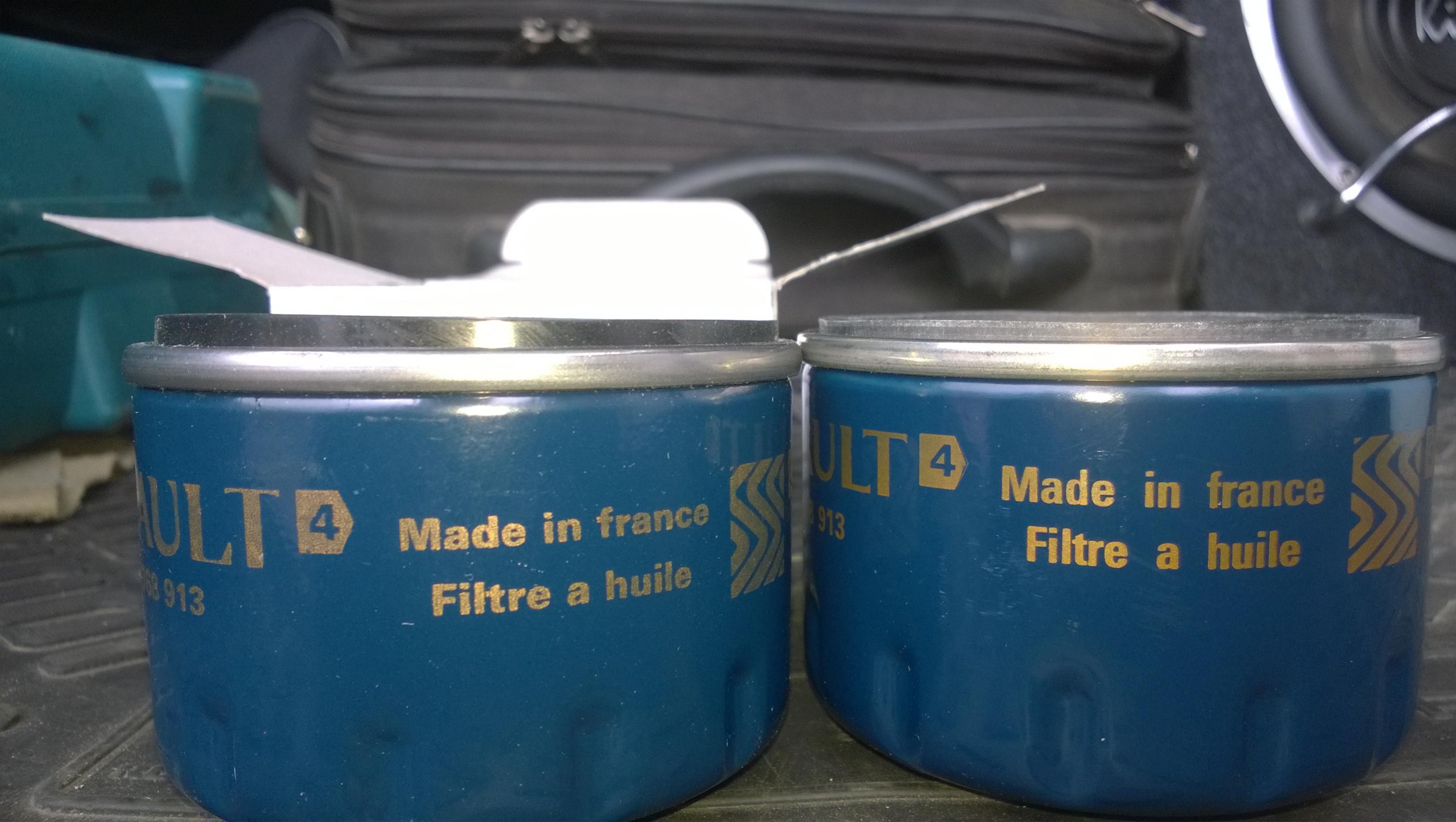

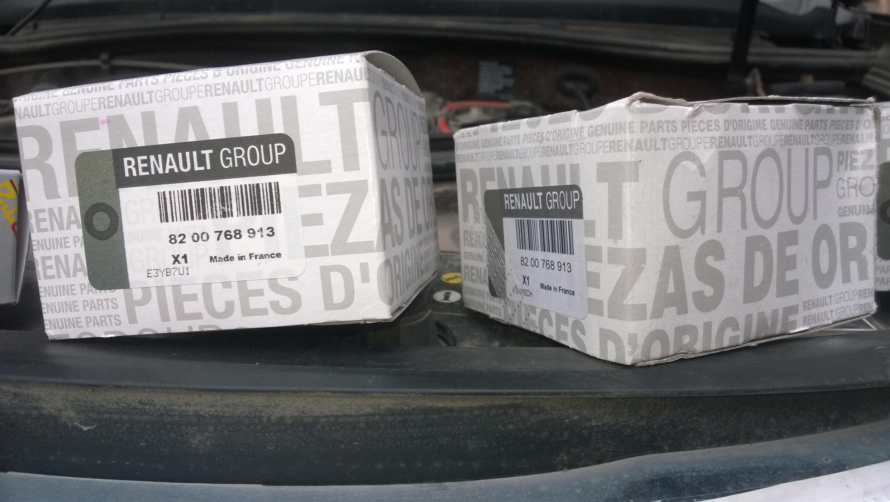

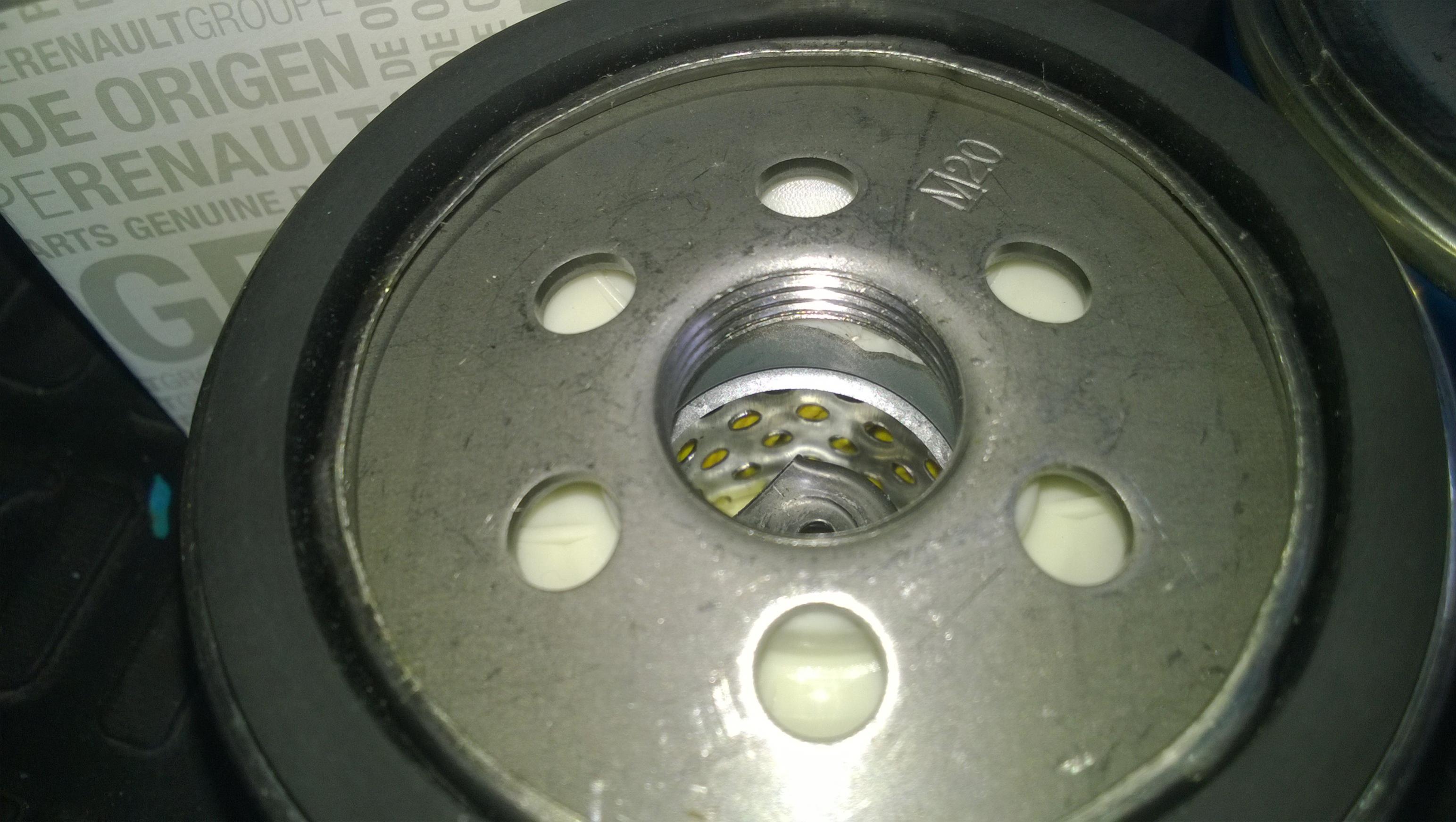

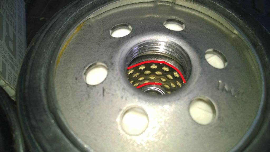

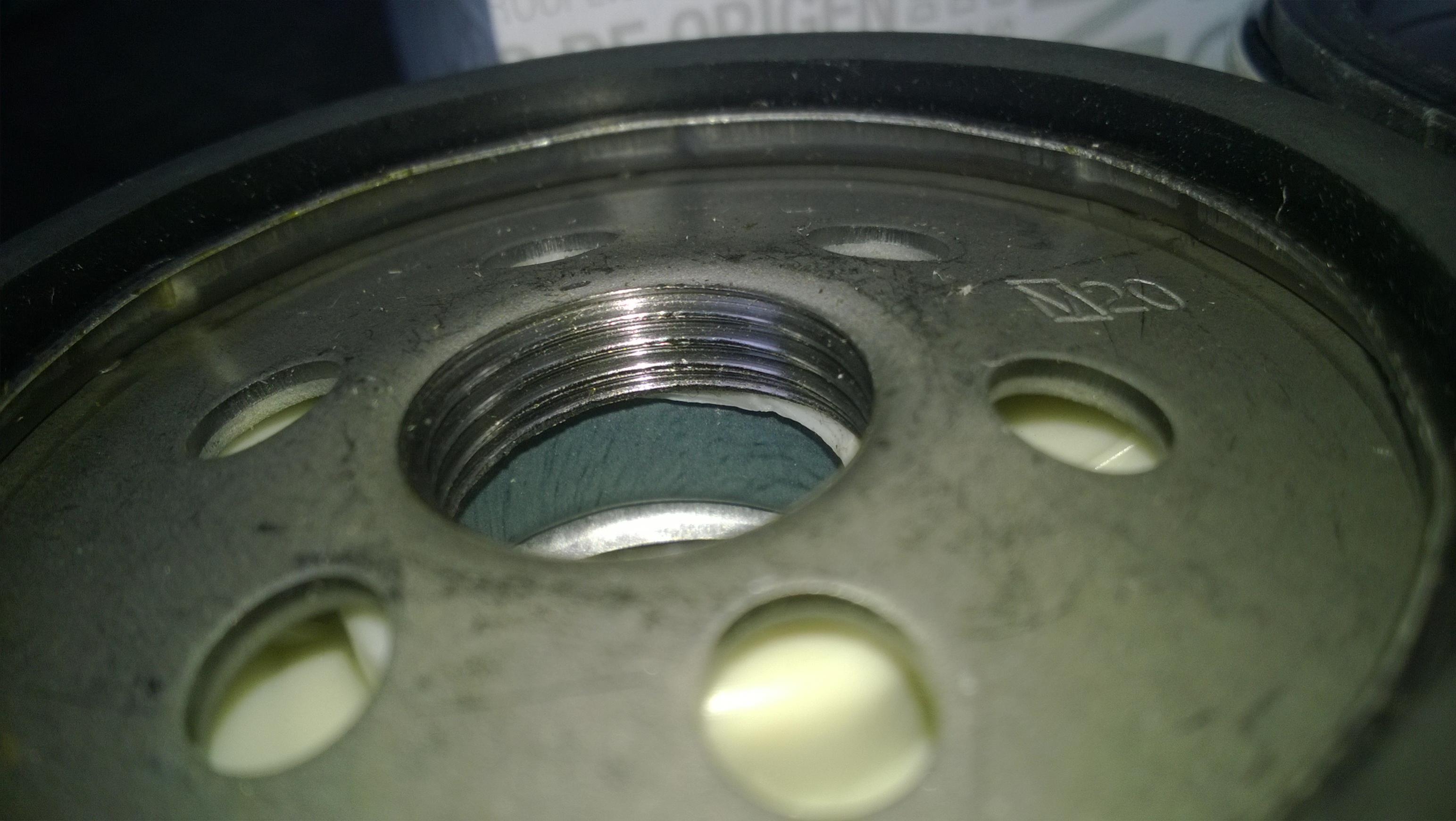

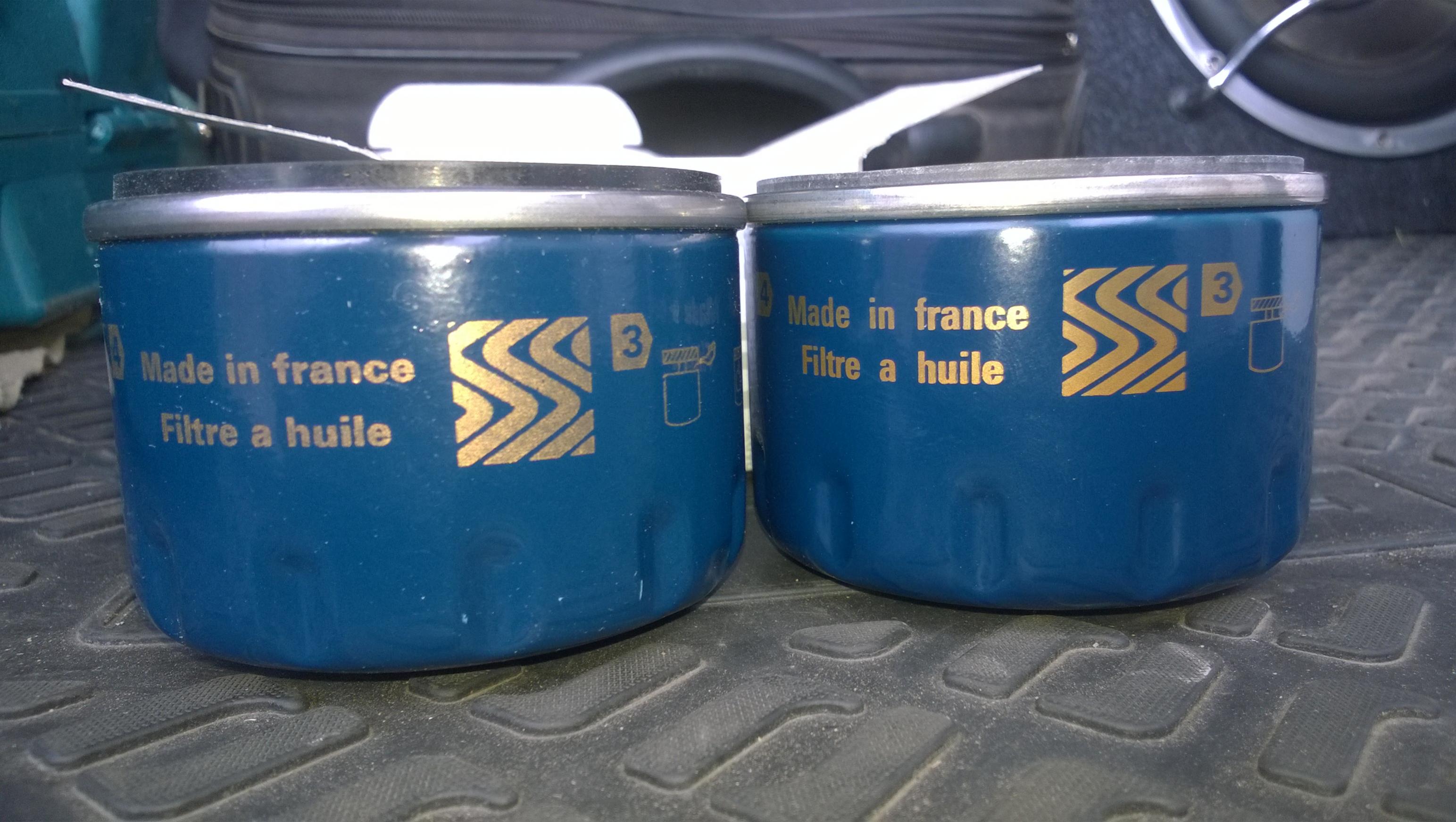

Еще пять копеек по отличию оригинала и подобия его.
Елочка фильтрующего элемента должна быть елочкой, а не поломанной вкривь и вкось бумагой.
На фотках оригинал от официалов за 580 руб и оригинал от Emex за 280 руб, заказанный и полученный нашим одноклубником.

Запятая на коробке тоже разная...
Хотя тут тоже запятая неправильная, и шрифт не как у оригинала, а фильтрующая бумага - елочкой : http://www.dusterclubs.ru/vb/showpos...&postcount=660

На коробке от официалов штрих и по ссылке штрих вижу, он и должен быть.
Подбираются всё ближе китаёзы.
Но ещё завальцовка грубовата и без выемок, нет герметика с верху и резинка без воска...

Герметика внутри на дне хватает у них
Еще явно заметно: на сетке внутри, расстояние между отверстиями перфорации у оригинала однозначно меньше диаметра самих отверстий, у реплики равно диаметру отверстий или даже наверное больше. У оригинала не видно висящих внутри частей мембраны ниже резьбы, как у реплики на шестом фото.
Надписи на оригинале ярче, но тут без сравнения двух рядом не понять.

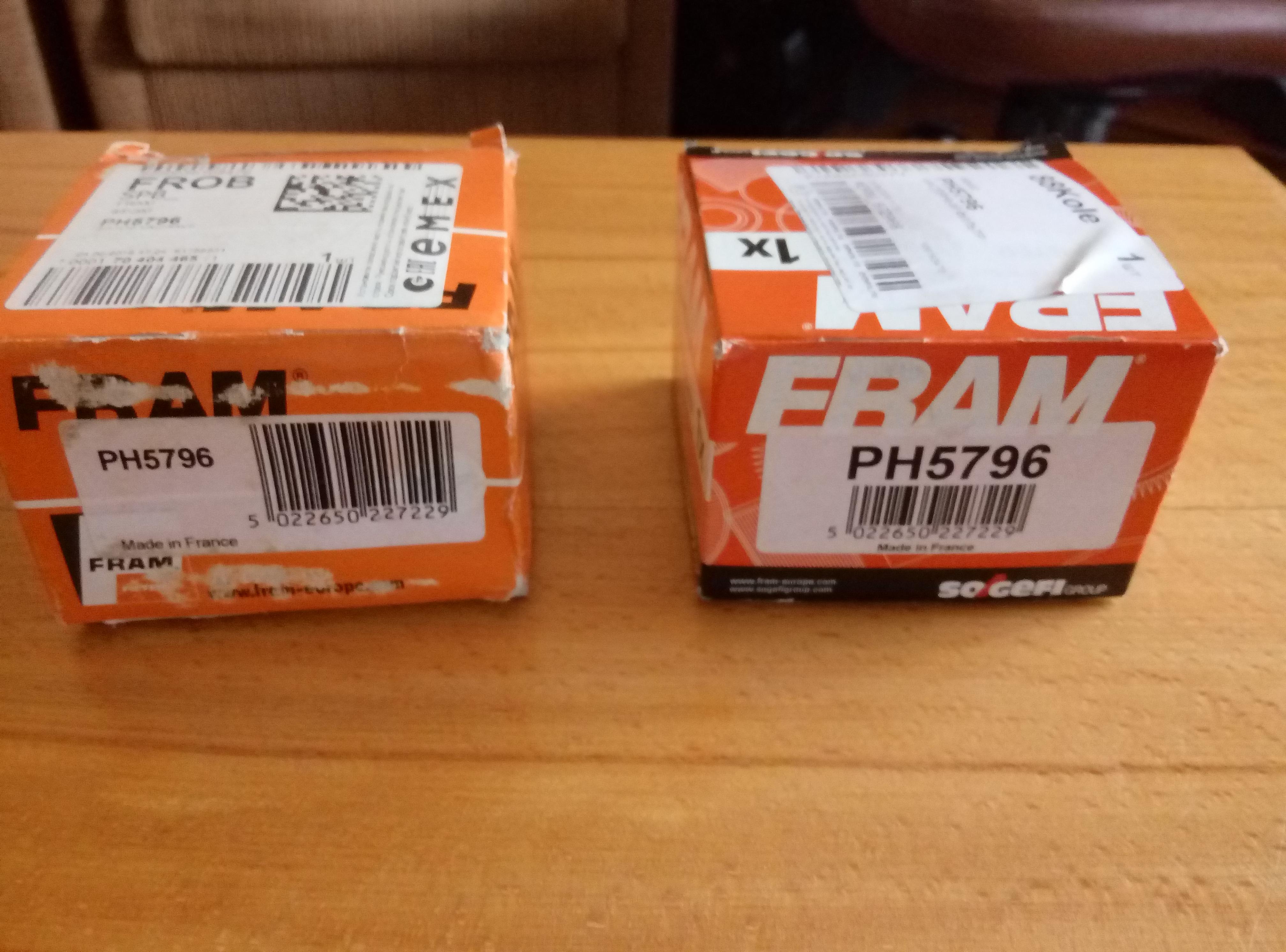

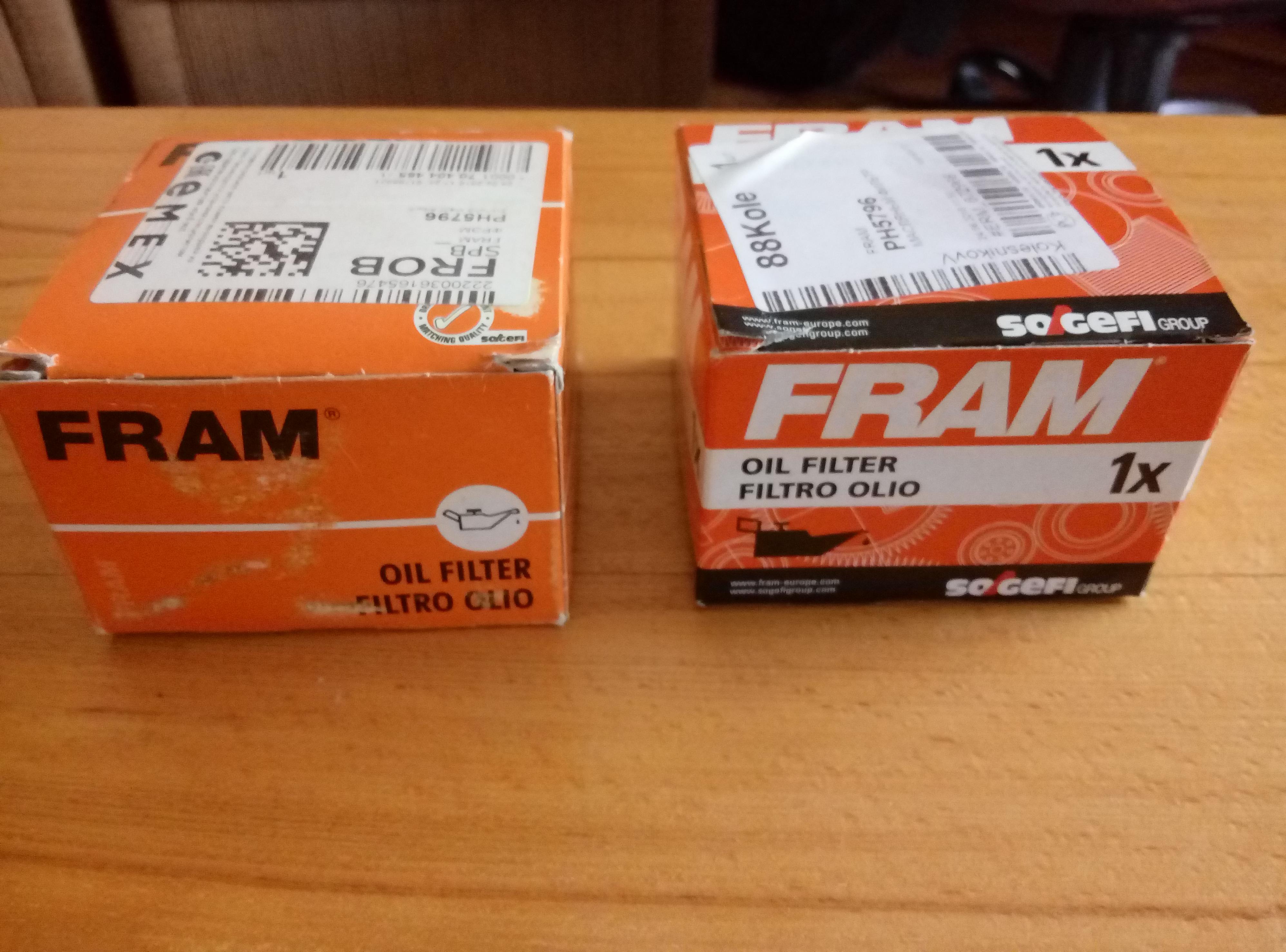

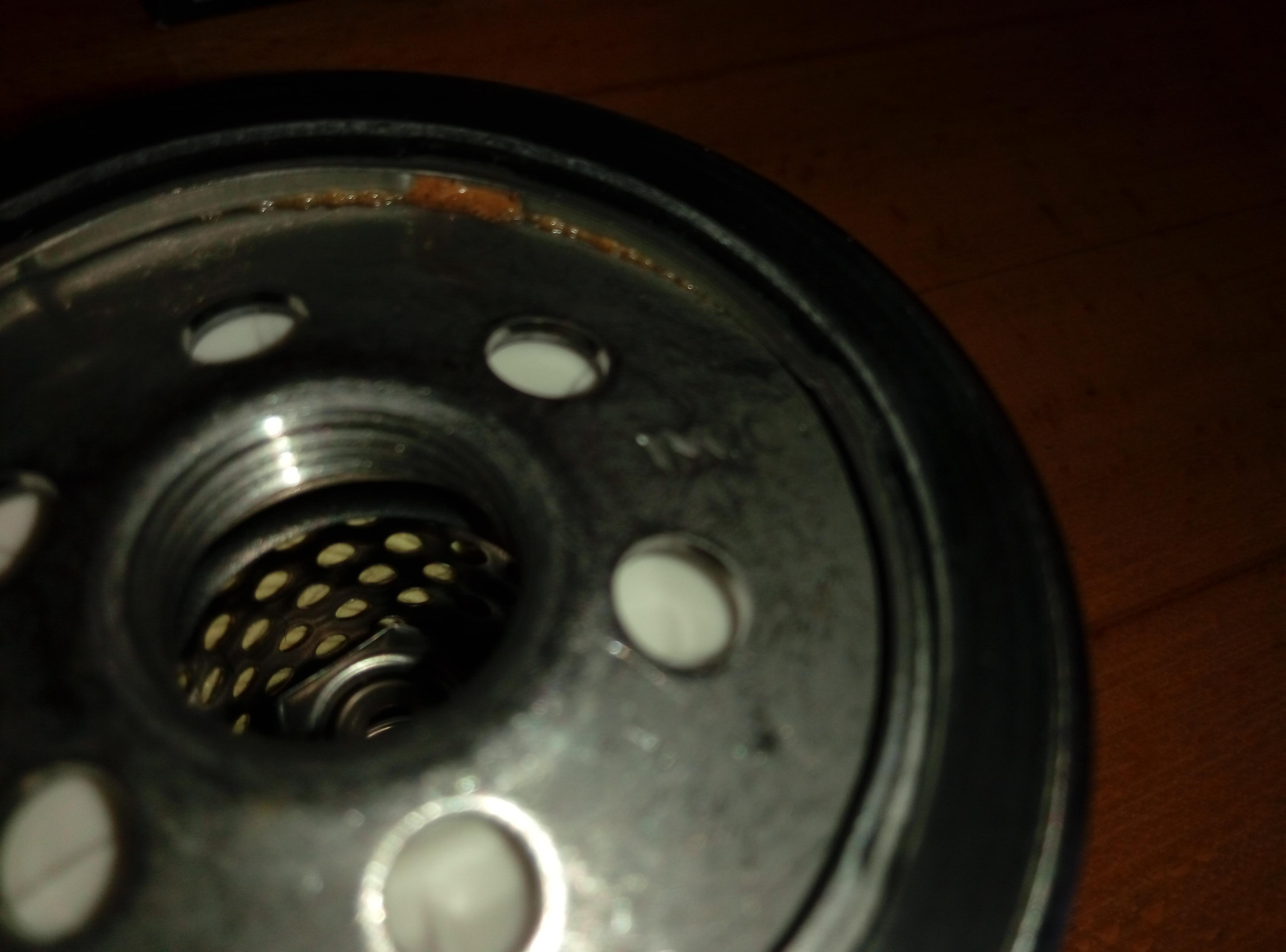

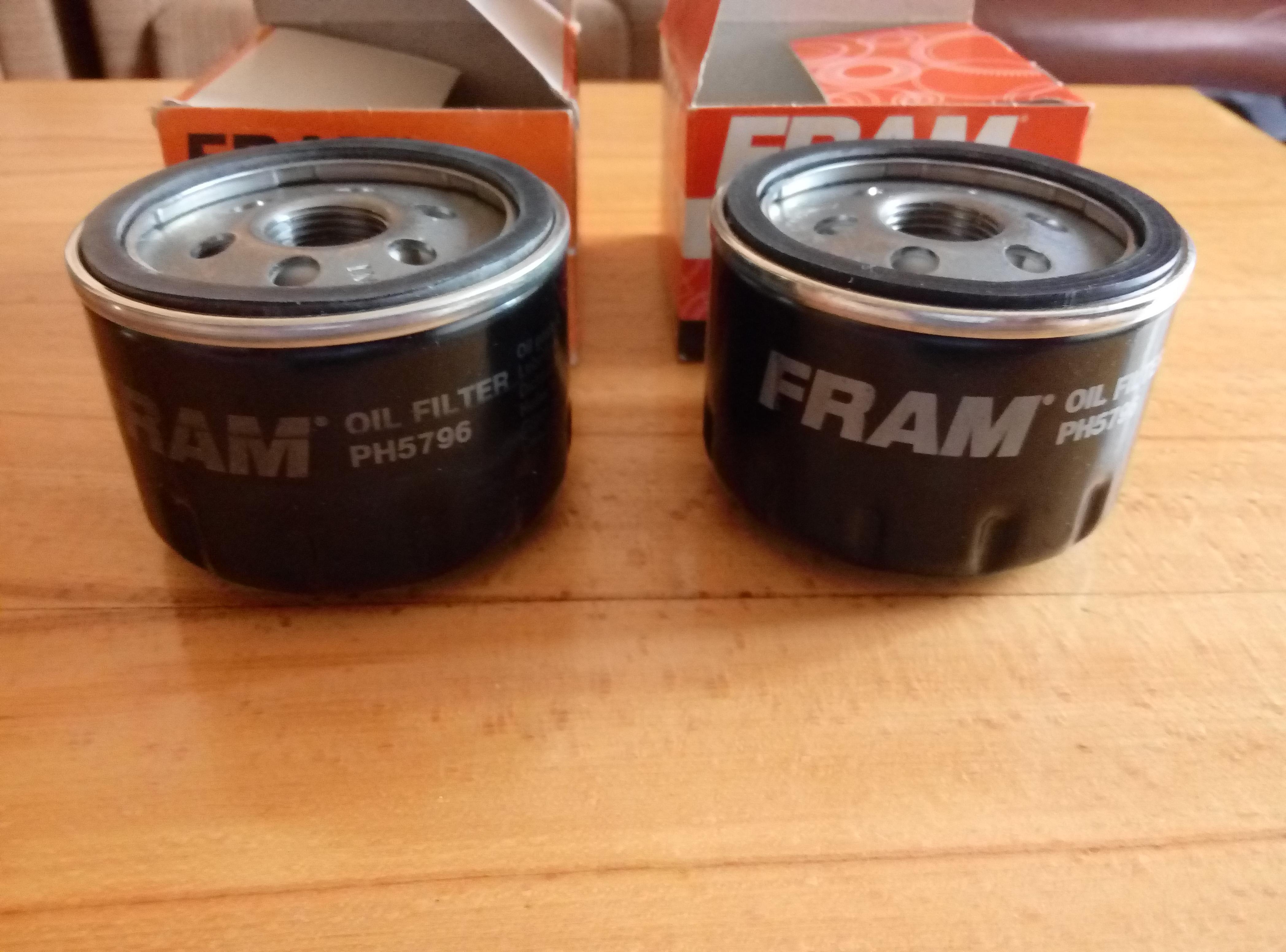

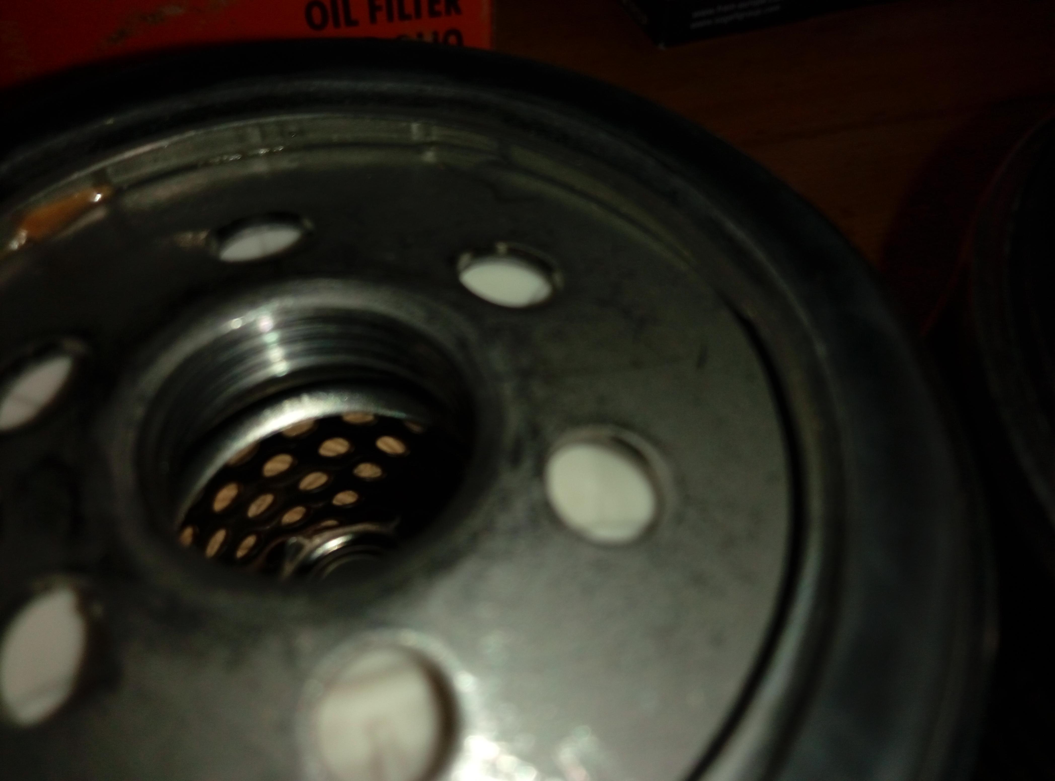

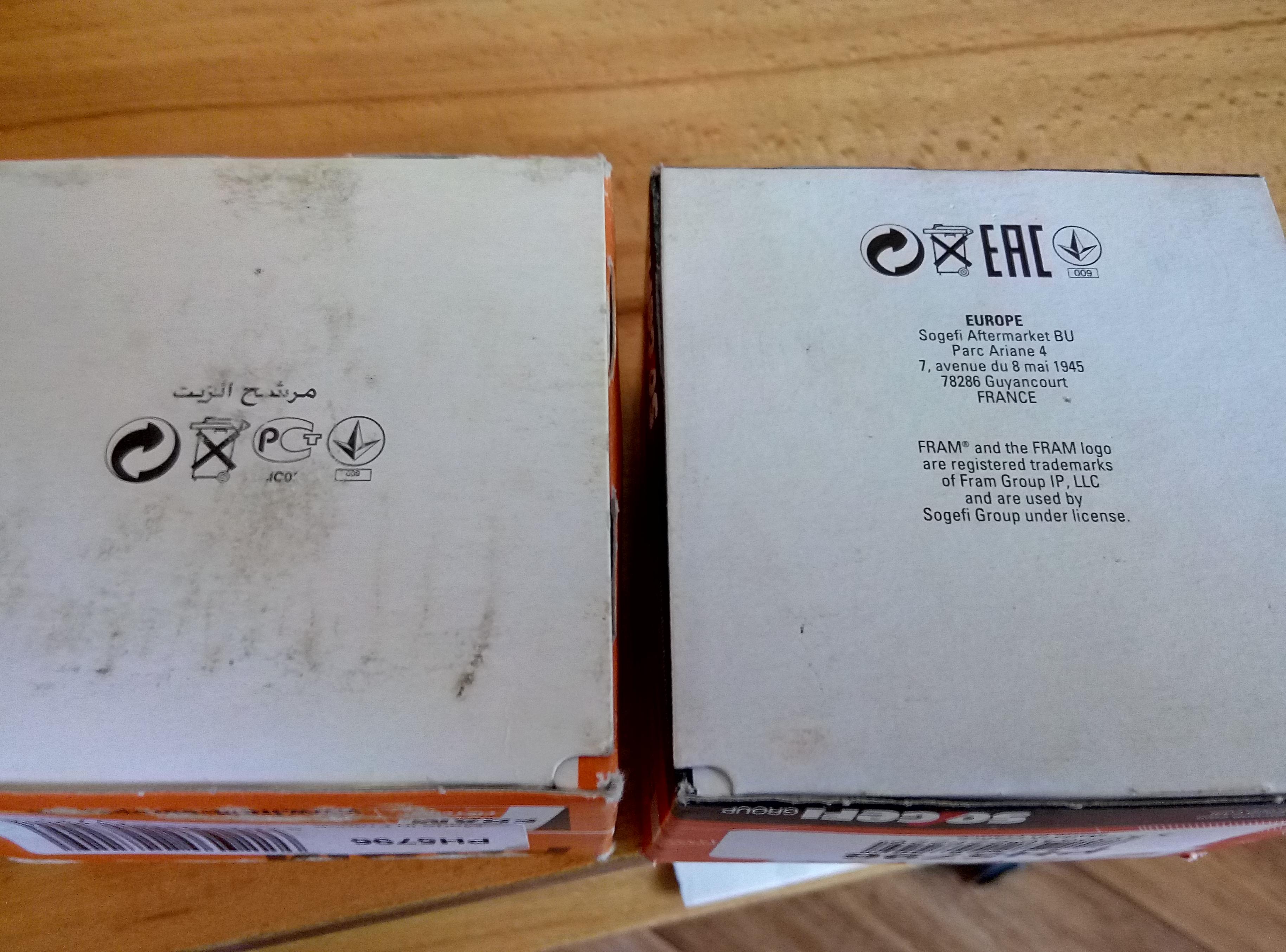

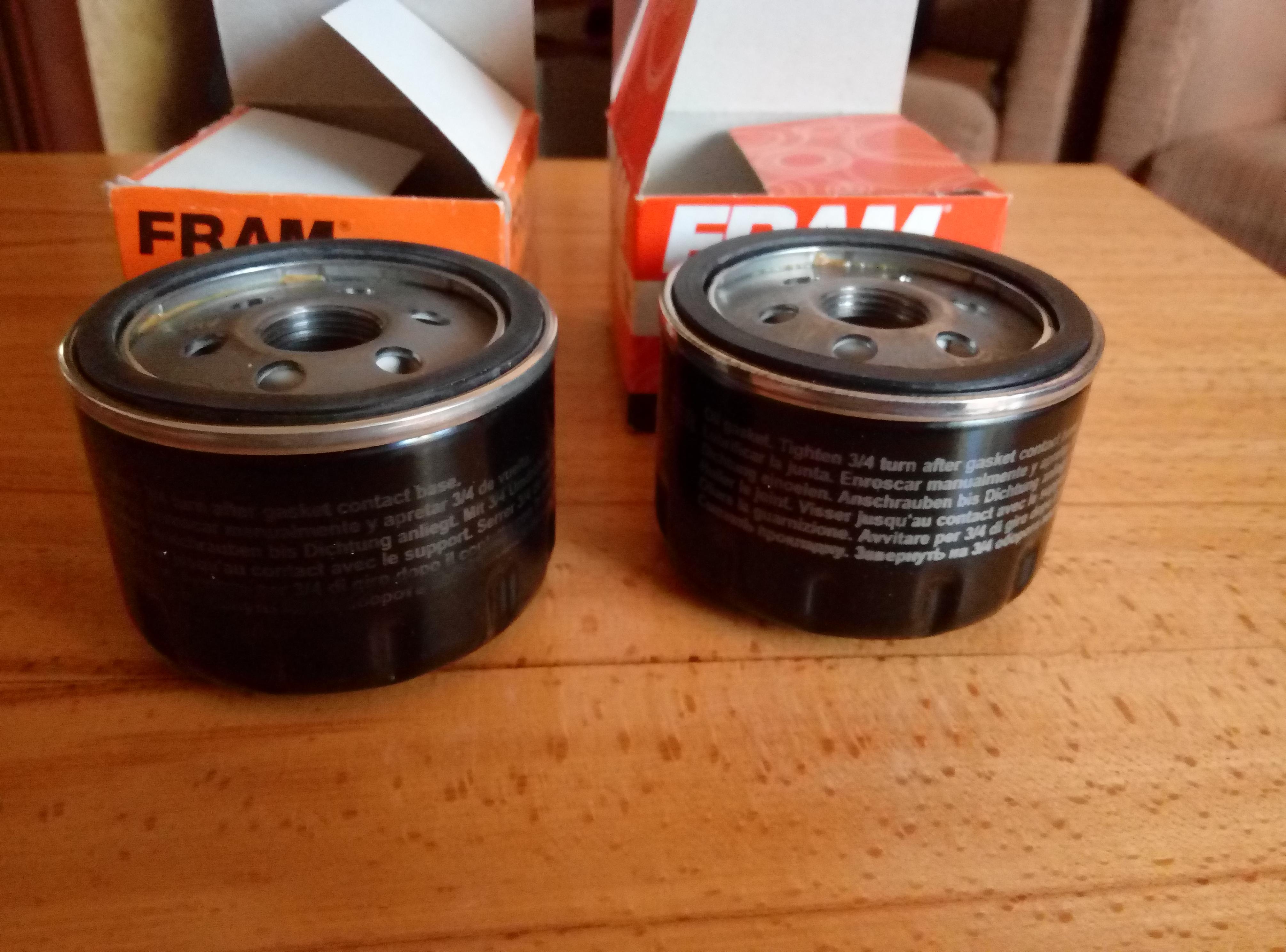

Сегодня забрал в Емексе фильтр Фрам 5796,оформление коробочки то сменилось.Внутри все одинаково.

Я думал коробки как и фильтры расположены.а вот зелёная фигня на обратном клапана, смотрю, необязательно должна присутствовать?!

Про коробки думал и так всем понятно, что с запятой не ориджинал
На этом оригинале зеленой ерунды на обратном клапане нет. Брали два, один одноклубнику, второй себе про запас, на обоих нет.
Еще момент. Металлическая юбка вниз и ниже резьбы, на оригинале всего где-то полсантиметра вниз, а на реплике больше сантиметра. На фото так не видно, но вживую на оригинале на нее можно и не обратить внимание, а на реплике она практически опущена до высоты обратного клапана.
Это самый нормальный фильтр из тех, что есть сейчас. Цена очень низкая по сравнению с оригиналом, подделок не встречал и внутри полная копия оригинала. Всем реношникам с подходящими моторами его рекомендую.
Сергей159,согласен на все 100%.Поэтому со спокойной совестью,заказывал этот фильтр дастероводу коллеге с работы.Завтра отдам ему
