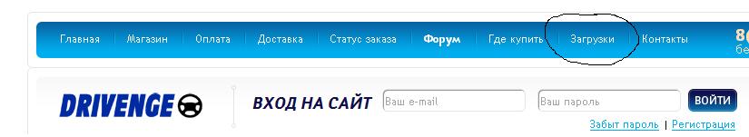

с сайта можно стянуть 1.16 версию, только надо топать во вкладку загрузки, если это знаете то сорри за баян
добавлю как с сайта стянуть любую версию: www.drivenge.ru/shop/files/red01m_1_14.zip
где меняем цифры red01m_1_нужная версия(14,13,12).zip
