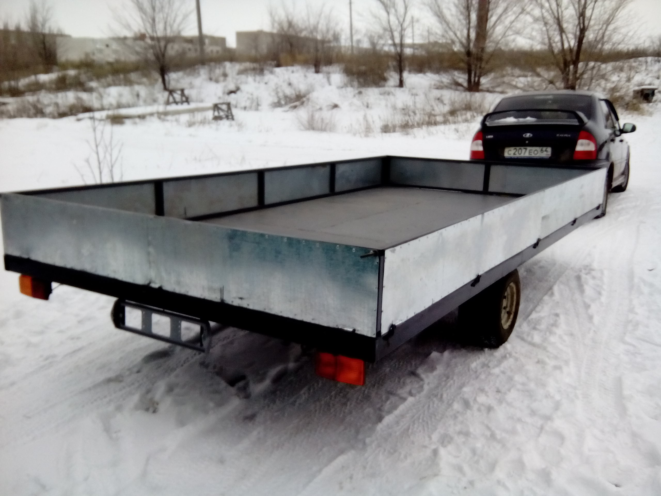

Штык, А чего за прицеп? фонари вроде мелкие как на МЗСА, а бортами на "Стема" похож.

Вот мой прицеп 2*4 для перевозки самолета

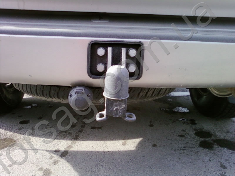

А ктонить ставил "американский" фаркоп? Квадратные?

Это там где квадратная труба, в неё меньшая с шаром и фиксируется штифтом?
Если да, очень не рекомендую.
Ну вот если уж начали-то продолжайте. Почему не советуете?
На дальнем востоке только квадратные и видел, видать япанцы и кетайцы только такие и используют.
И гдето в интернетах видел прикольную штуку, втыкается в квадрат когда фаркоп снят, и вместо фаркопа-винт как на лодочном маторе  смотрится клёва

Сообщение от Firerus
Такой фаркоп для ровных дорог.
Хоть и вставляется он достаточно плотно есть зазоры, и даже на сравнительно ровной дороге грохот от него стоит напрягающий.
Практически сразу пришлось его модернизировать. Просверлили отверстие, приварили гайку, и болтом его расклинивали. Мера временная т.к. внутренняя труба гнеётся и грохот возвращается.
В общем, хозяин машины, на следующую искал фаркоп жёсткой фиксации.

Сообщение от Dima N
Теперь ясно, спасибо. А если приварить ?

А какой смысл брать съёмный фаркоп и переделывать в стационарный?
Да и в европу только с съёмным, без прицепа с установленным фаркопом нельзя.
До маразма - на фаркоп ставили приблуду от Thule для перевозки велика на фаркопе, и велик транзитом катали, т.к. без него тоже нельзя. Благо в 5 000 р. уложились, гыы, но он (велик) реально мешался.
Сейчас после смены машины установил он себе ка на втором фото, и снять легко, и стоит жёстко, и крышечкой закрывается, внешний вид не страдает.
