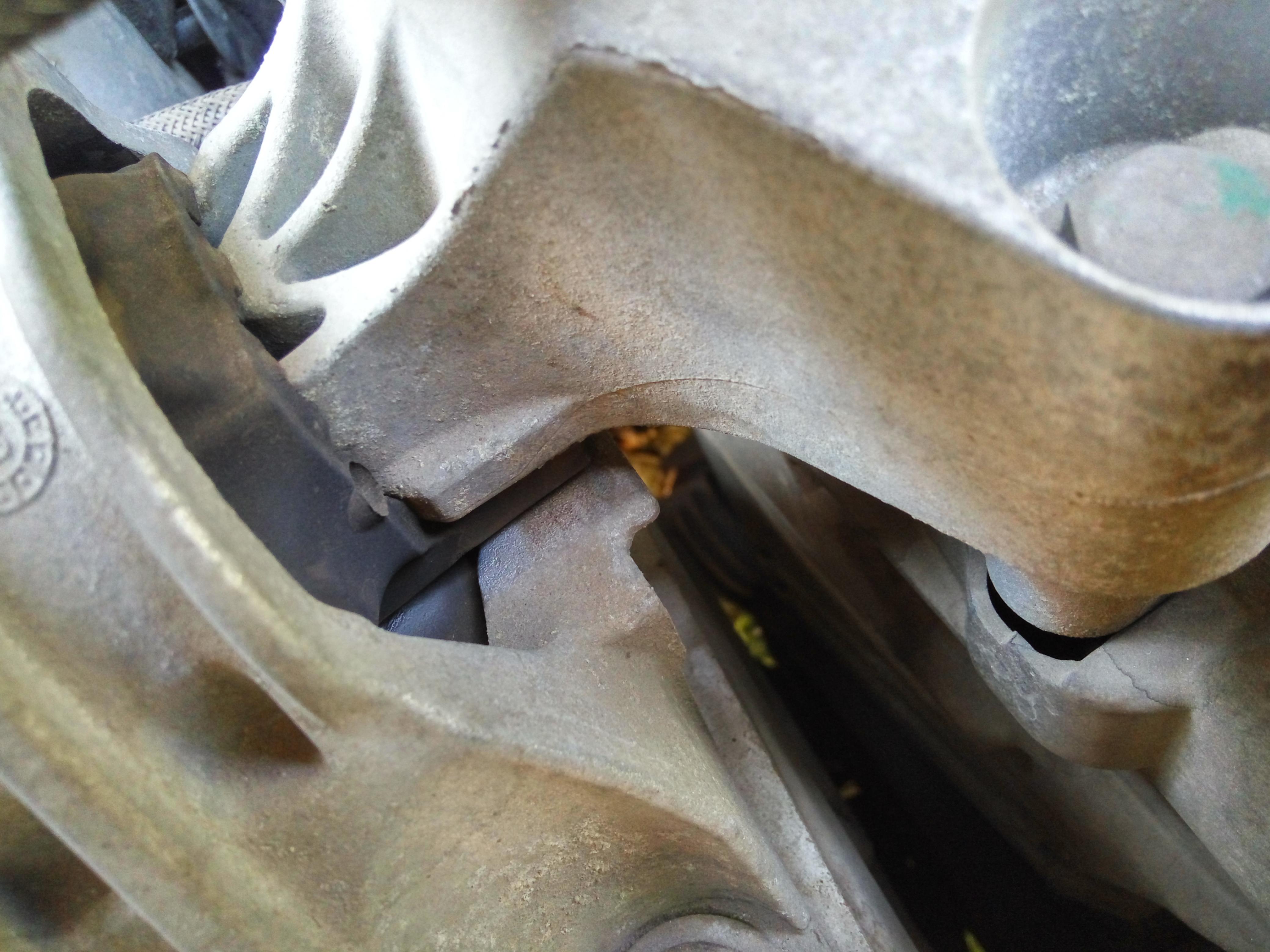

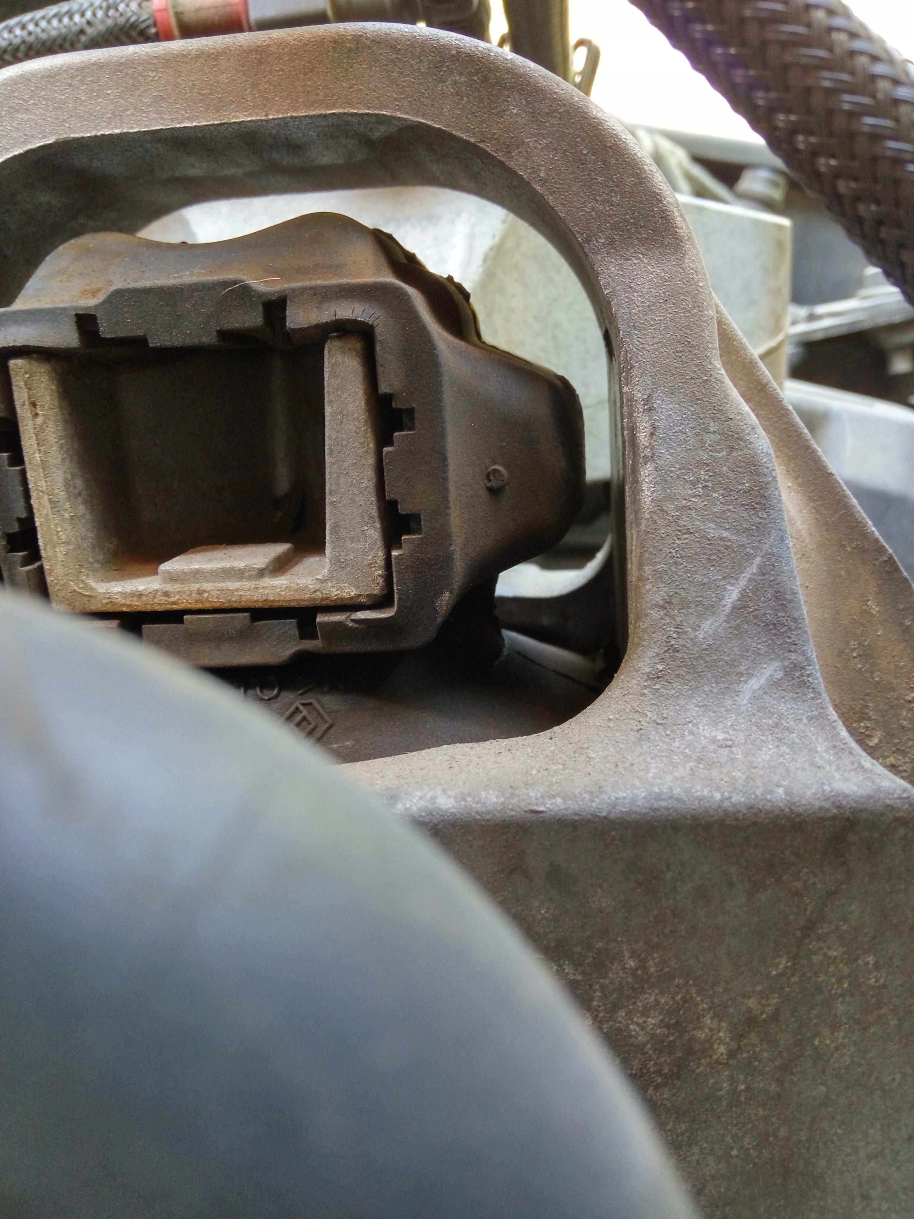

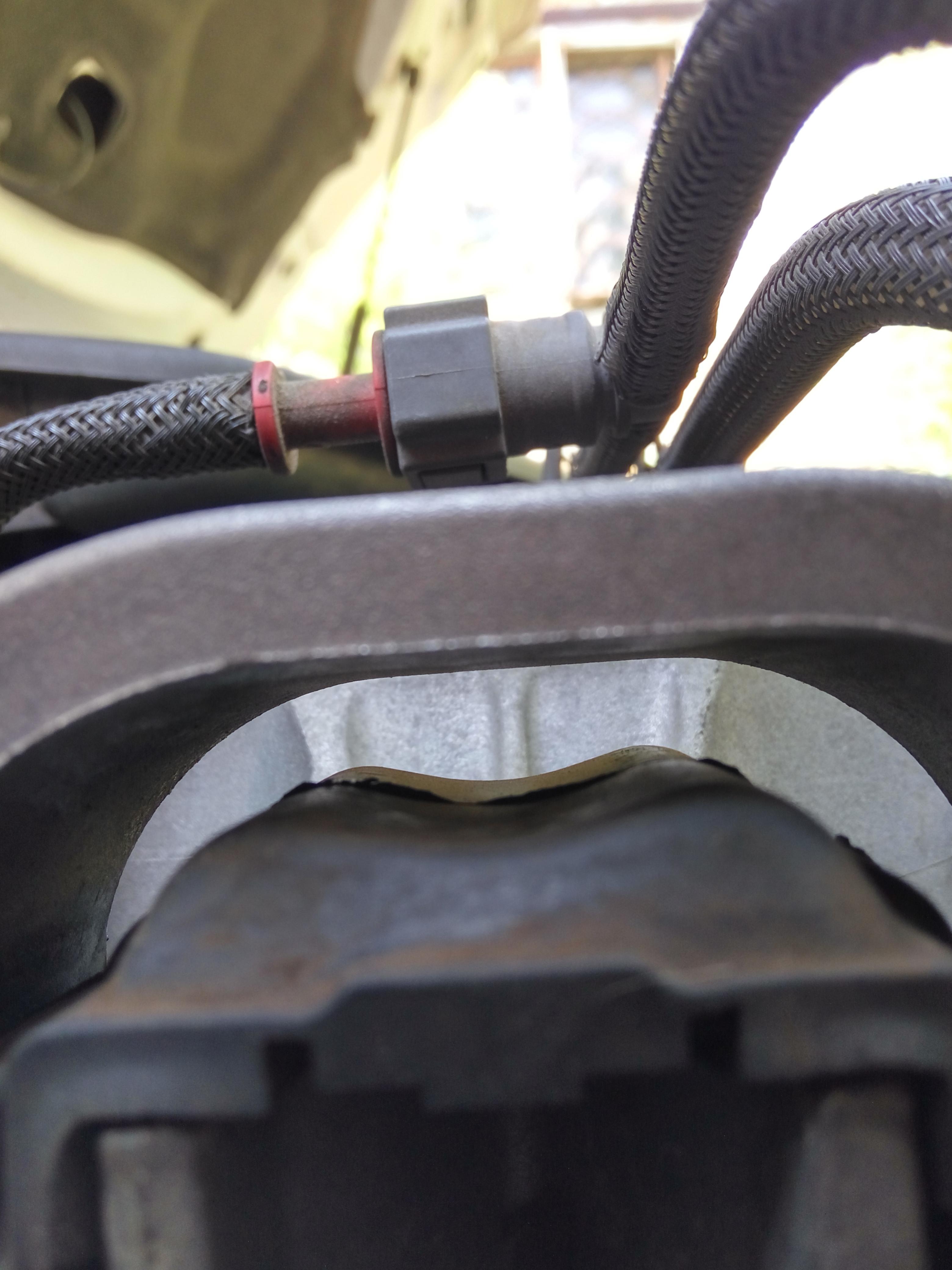

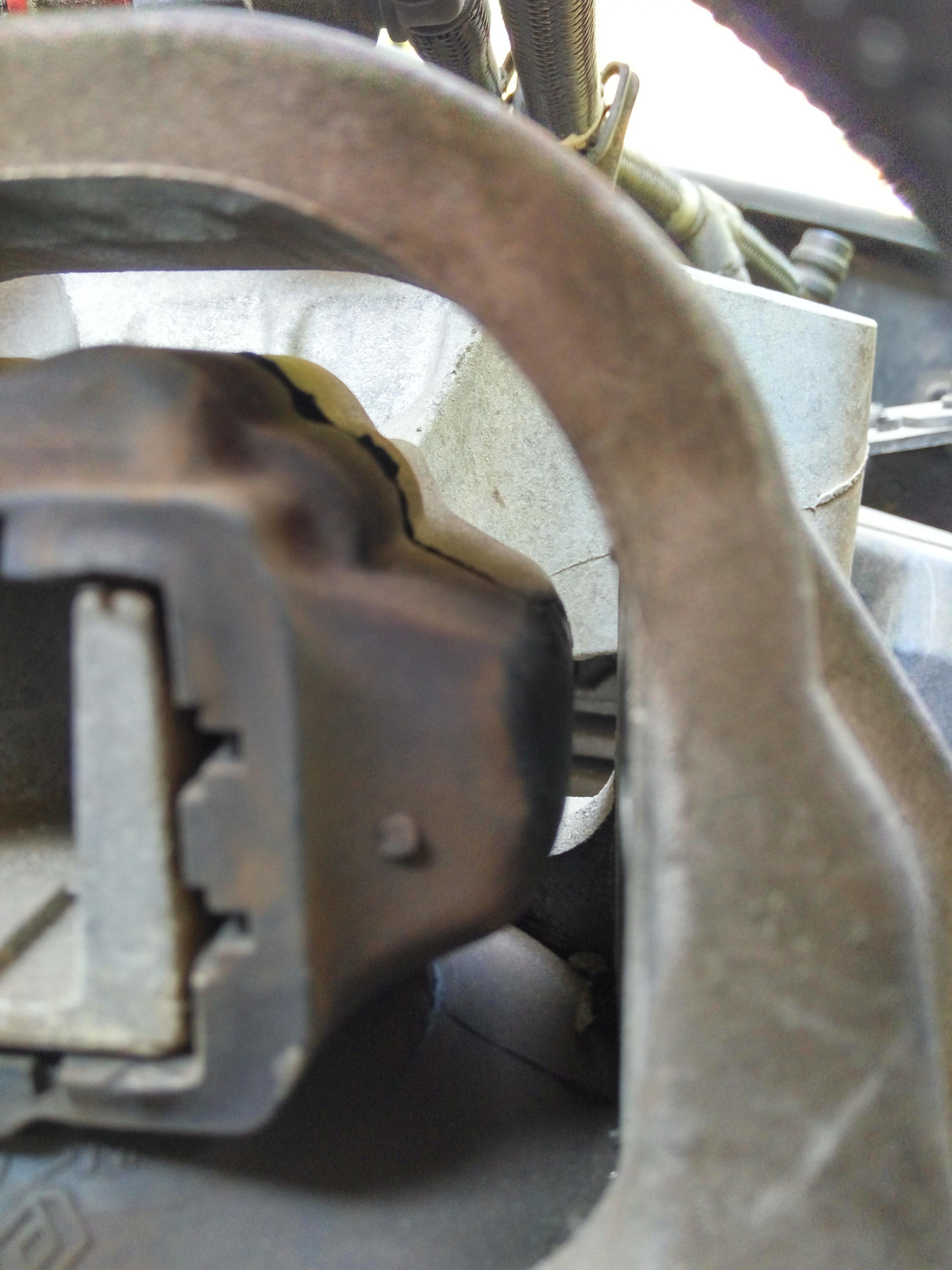

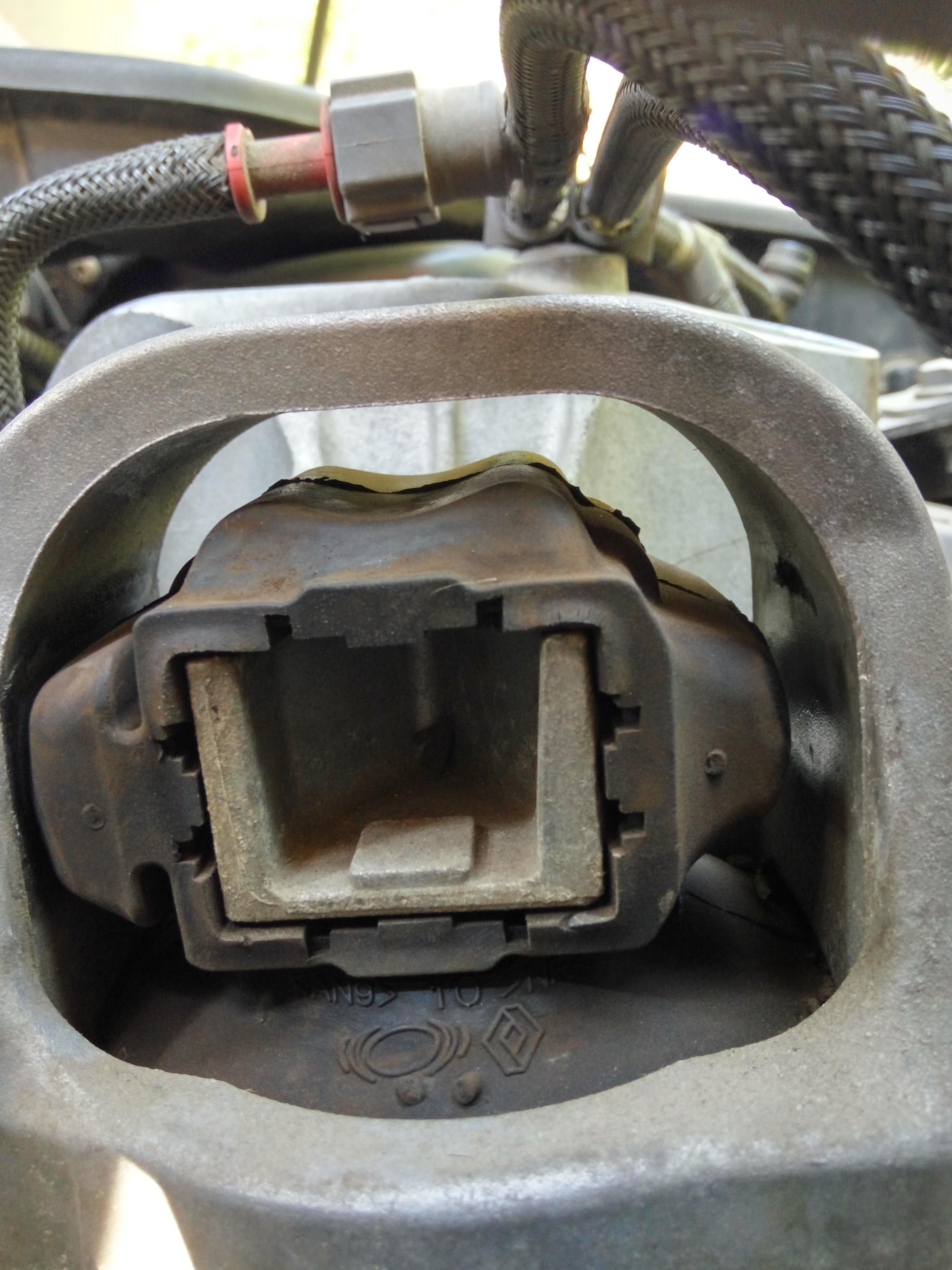

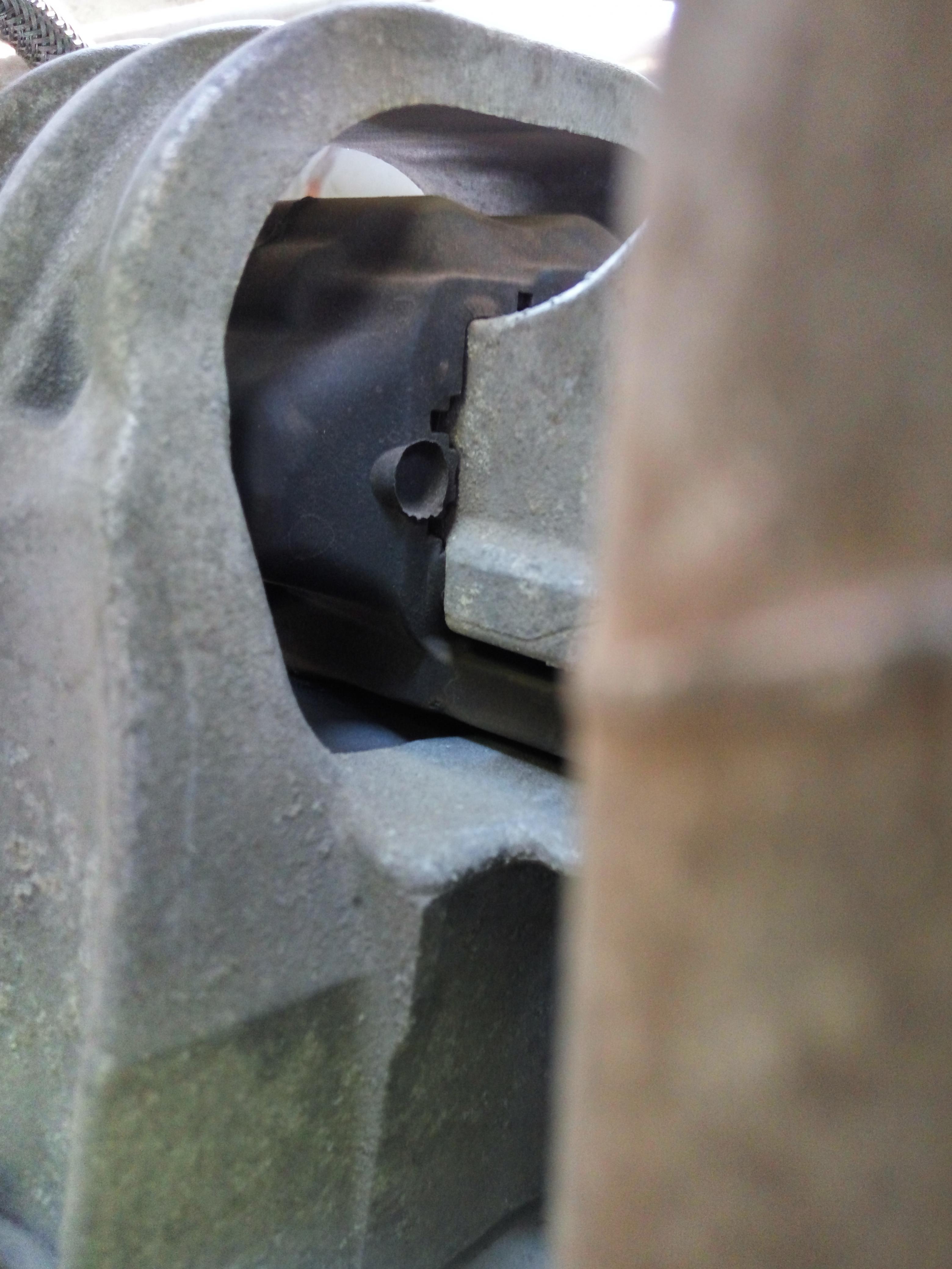

Вроде нашел причину, верхняя опора двигателя, она и передает удары на кузов в передней правой части. С виду целая но вот зазоры немаленькие, по бокам где-то по 3 мм, сверху около 6-7 мм.
Где-то встречал варианты уплотнения зазоров, но сейчас найти не могу.
Посмотрите кто-нибудь у себя на дизеле как верхняя опора выглядит внутри, что там по зазорам в ней, спасибо.

Моя опора выглядит вот так, особо напрягает верхний зазор. Вот не помню как было, но вроде не так.

Snake2004, завтра гляну у себя - где ее под капотом искать? Справа, в районе груши?

Да, возле груши. Ракурс у меня был из-за груши

Глянул - опора выглядит точно так же, фотать не стал.

Провел эксперимент. Отжимал монтировкой кронштейн двигатель в опоре, резина опоры вроде целая, повреждений не обнаружил, подкладывал резину сверху - без результата, стуки есть, подложил резину сбоку - стука нет. При заводке и глушении тоже посторонних звуков нет, поезжу послушаю.

И шо я Вам скажу, ощущение новой машины. На ямах, глушении и заводке, лежачих полицейских лишь упругая вибрация целой резины. Даже и не думал что абсолютно целая опора может так постукивать. Пересмотрел и перечитал кучу информации по гидроопорам, народ жалуется что так бывает. Заказал заодно и нижнюю, буду менять обе.

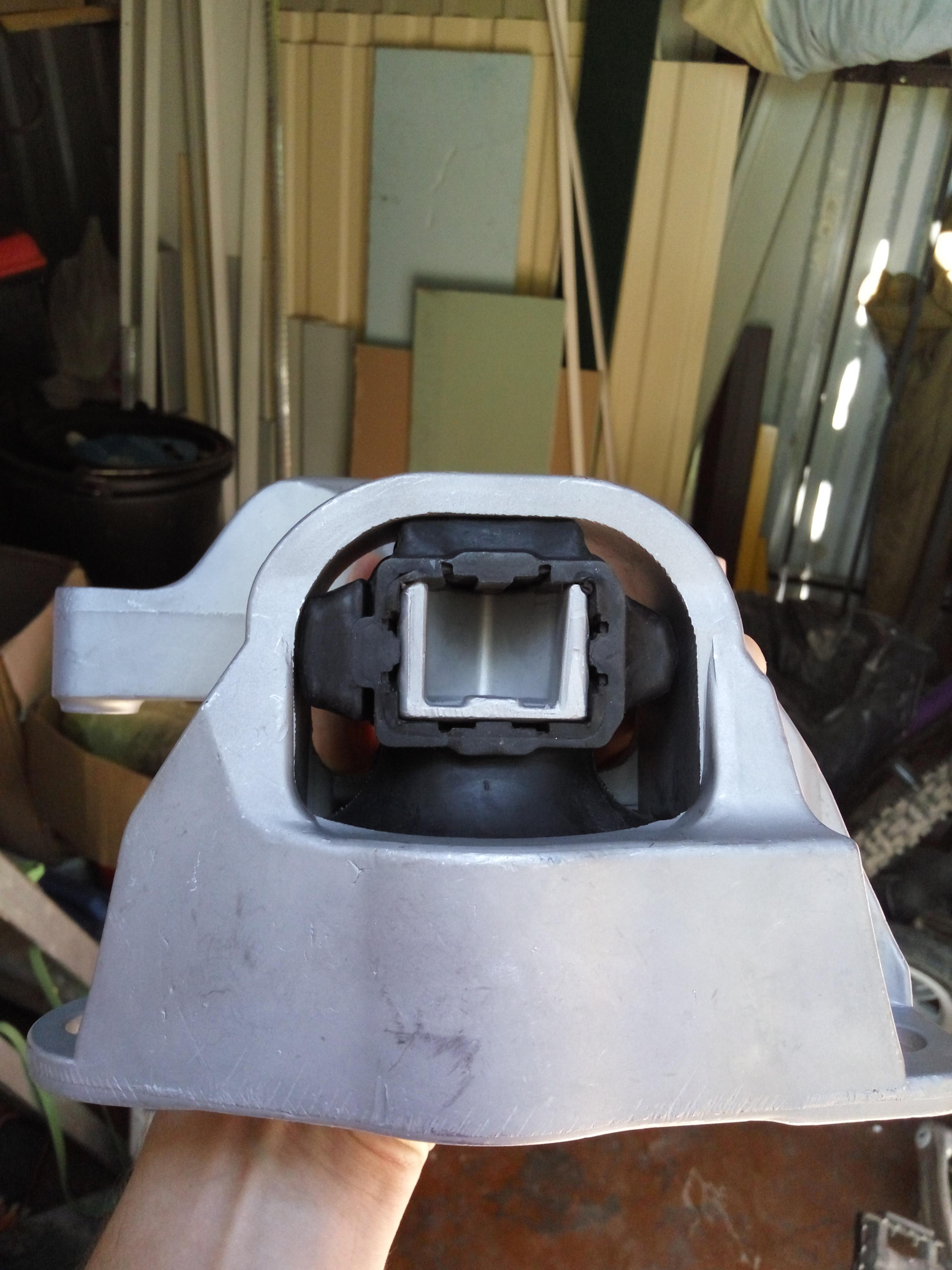

Забрал новую опору, разница видна невооруженным глазом. Понятно что просядет под тяжестью двигателя, но боковые зазоры как раз и дают звук.
