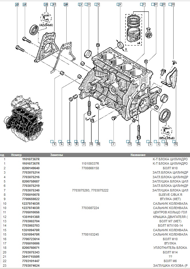

подскажите номер заднего сальника коленвала. говорят в природе существует аналог идет в наборе с оправкой для опрессовки. спасибо
15.04.2018, 20:35
#831
Регистрация: 01.11.2015
Сообщений: 30
Время онлайн: 1 нед. 3 д. 7 ч. 50 сек.
: 51
Был(а): 16 фев 2022 19:34
Адрес: север
Автомобиль: Duster 2.0 privilege 4wd
Re: Течь сальника "или новая болячка Дастера"
со стороны маховика 135109470R, со шкива ремня грм 122797403R.
