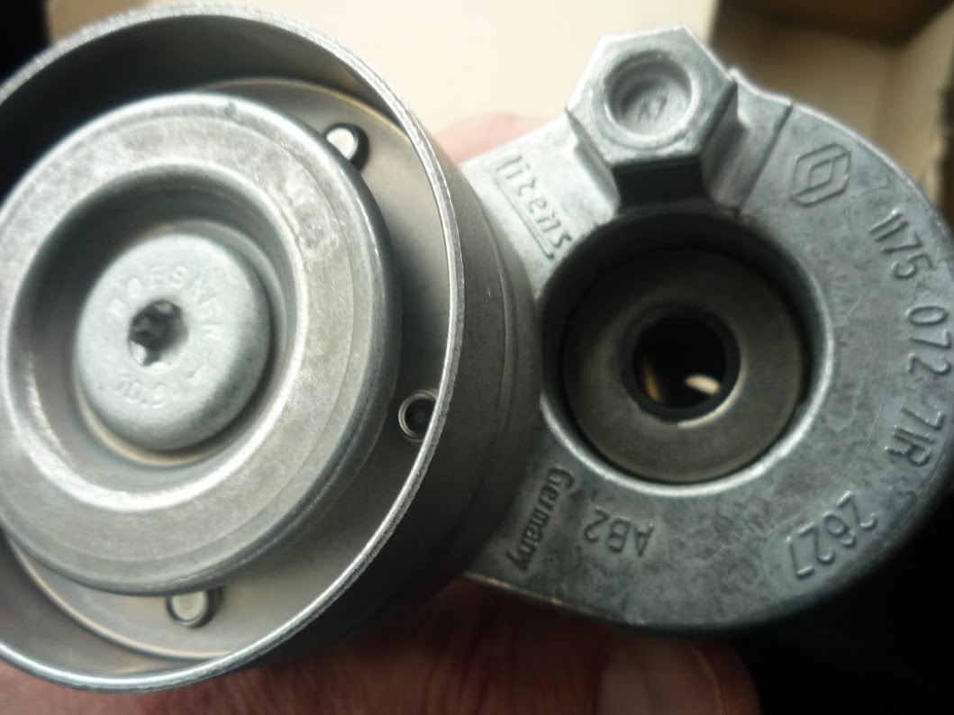

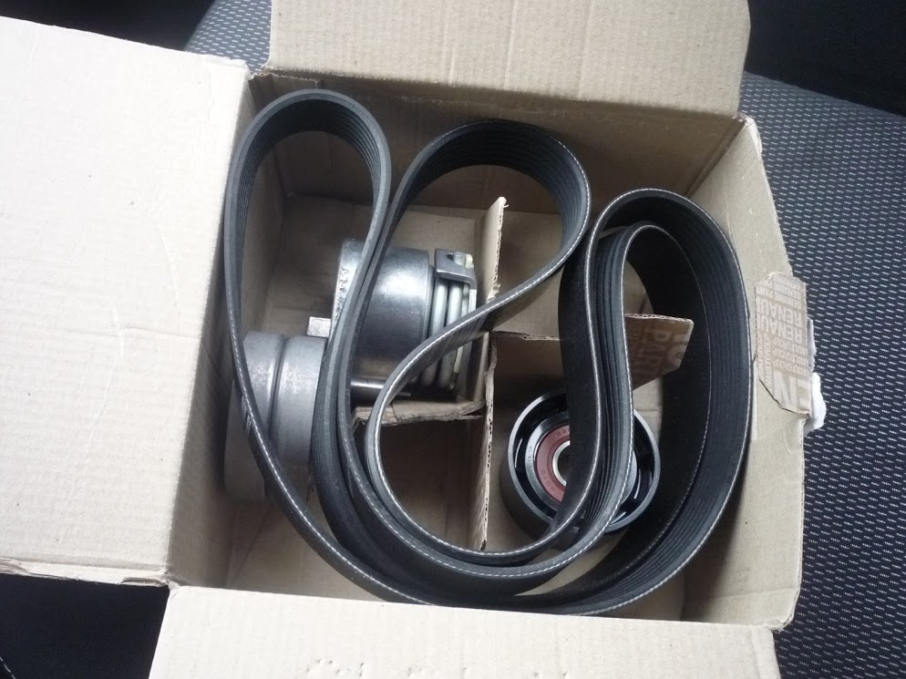

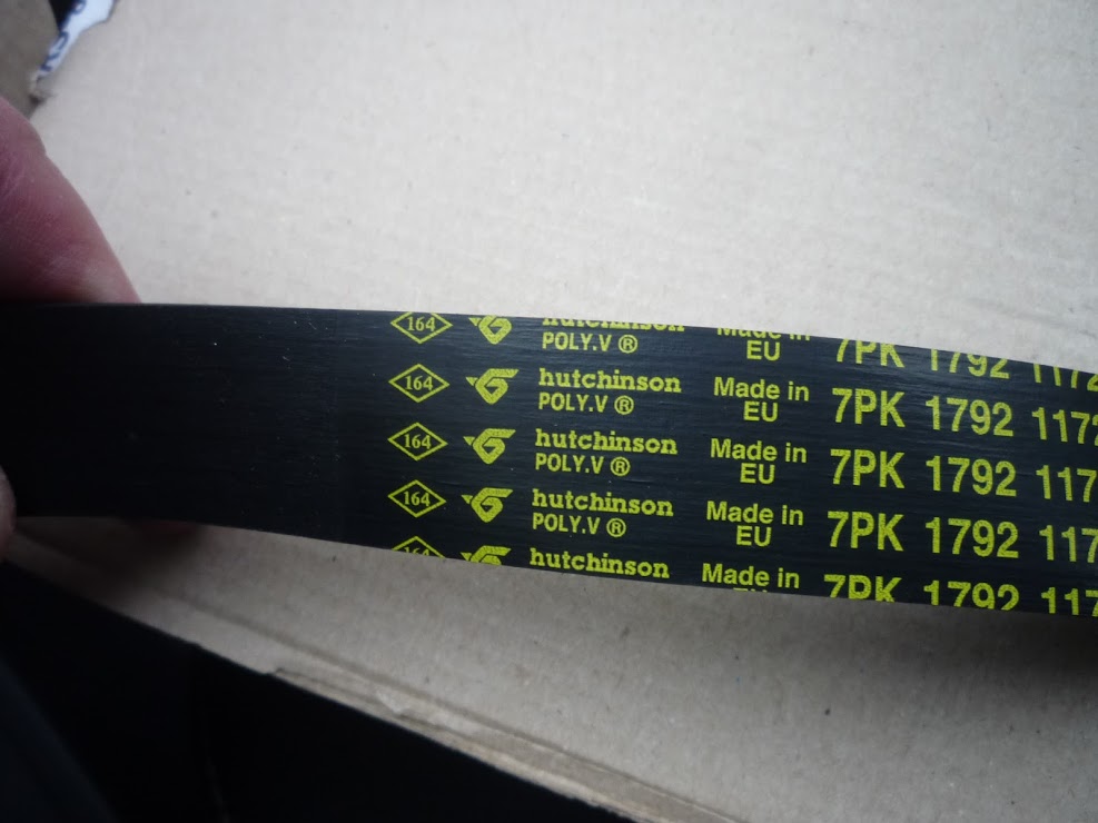

Ремень оригинал 117207944R
Ролик NTN/SNR GA355.06
Ролик с натяжителем NTN/SNR GA355.00
Якобы знающие люди считают, что лучше добавить 1000 рублей и взять оригинальный набор, где неизвестно какие ролики лежат и которые начинают свистеть на холодную через неделю. (Менялся по гарантии насос ГУР, поставили новый набор ремня, дак ролики засвистели уже через неделю)
Сергей159, как я понимаю, вас не отговаривают, а делятся своим маленьким или большим опытом, а решать в конце концов всё равно вам. Если вы уверены в приобретаемых ремнях, роликах, фильтрах, свечах, маслах.... то и ставьте, меняйте, лейте их. Из личного: комплект ГРМ взял у оф. дилера, всё остальное в "Автодоке", считал что у оф. дилера не будет подделок, если что... Но через пару месяцев натолкнулся на объявление этого дилера об открытой вакансии менеджера, который, как я понял занимается срочным поиском и доставкой запчастей по городу и другими подобному профилю работами. Менял в простом гараже у обычных ребят, уже 6 000 км. Ничего не свистит, к большой радости. Гарантия заканчивается в июле 2017, вряд ли к этому сроку я накатаю 100 000 км., т.е. смысл гарантии, тем более, что второй дилер в городе, где удобнее было обслуживаться "благополучно" закрылся, но если бы я решил проходить ТО-60 000 у официалов, то поехал бы к ним, а на сегодняшний день с них и спросу НЕТ вообще. Был бы уверен в другом производителе роликов и ремней - взял бы их, но это только приходит с опытом эксплуатации, иногда горьким. Вот так и живём, потихоньку. Ставьте проверенные ролики и ремни, тем более, что на 60 000 и 2,5 лет эксплуатации - мой снятый ремень ГРМ смело прошёл бы ещё 20 - 25 тыс.км. Фото есть выше.

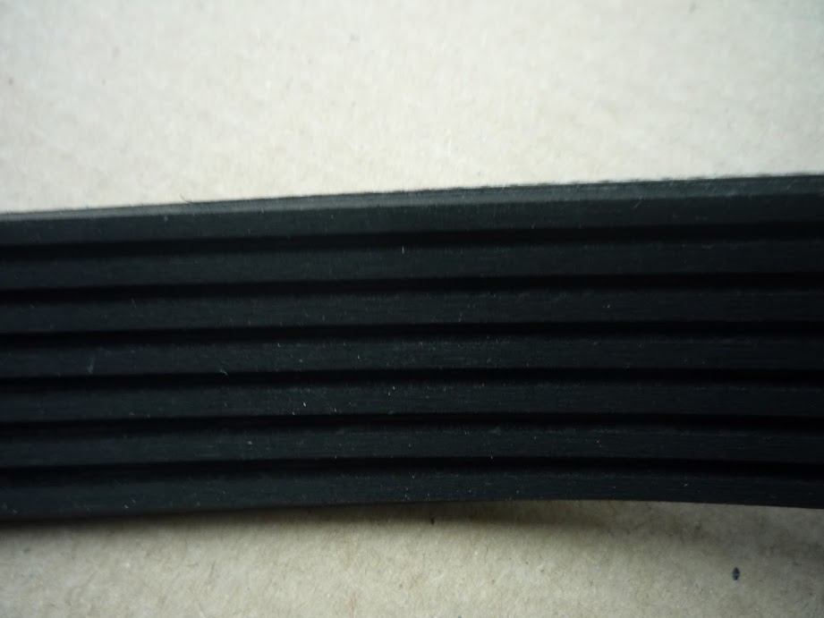

Если что, можно брать любой ремень понравившегося производителя, лишь бы было 7 "рёбер" и длина 1792 мм. Ну и ролик по такому же принципу. Т.е 2 ролика

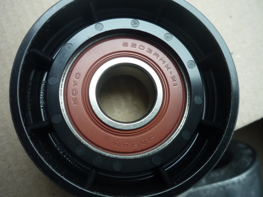

Я заменили в роликах- подшипники. Поставил везде SKF.

60203.

Менять подшипники проверенных производителей.
