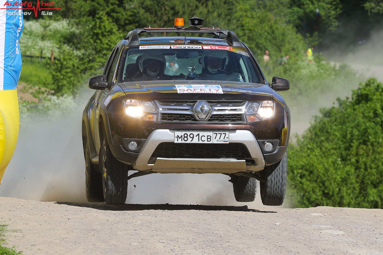

... колеса то от земли отрывались, но работа подвески все скрадывала и подтверждаю...никакого удара от подключения заднего привода не ощущалось...
