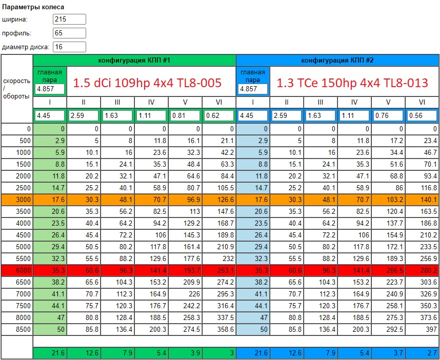

Если воткнуть в дизельную коробку кое-какие запчасти от новой TL8 с индексом 013, которая будет на новых Дастерах с турбо 1.3л мотором, то появится сильная экономия на трассе. Только при обгонах будет скорее всего овощ, да и на пониженную не перейти т.к. дизель не крутится толком.
Пятая и шестая передачи у этой новой коробки самые длинные среди всех коробок семейства TL8.

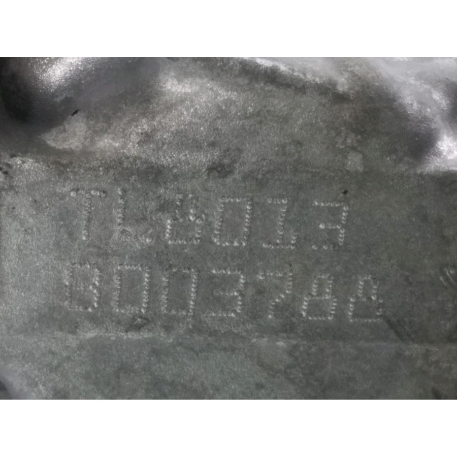

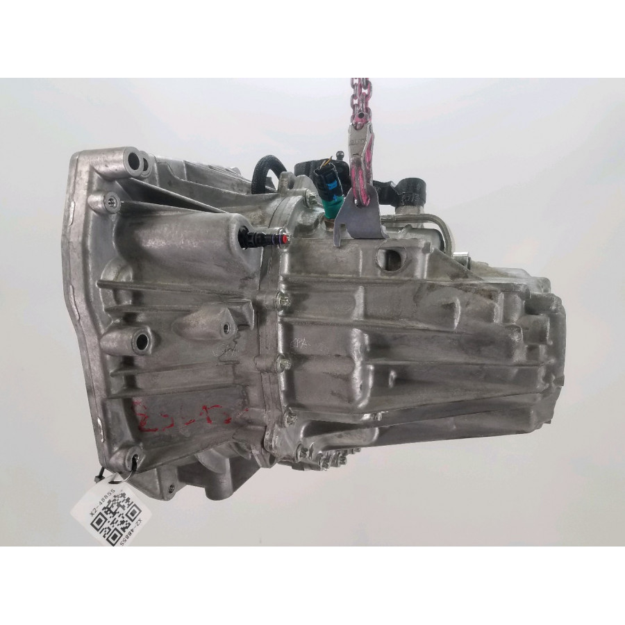

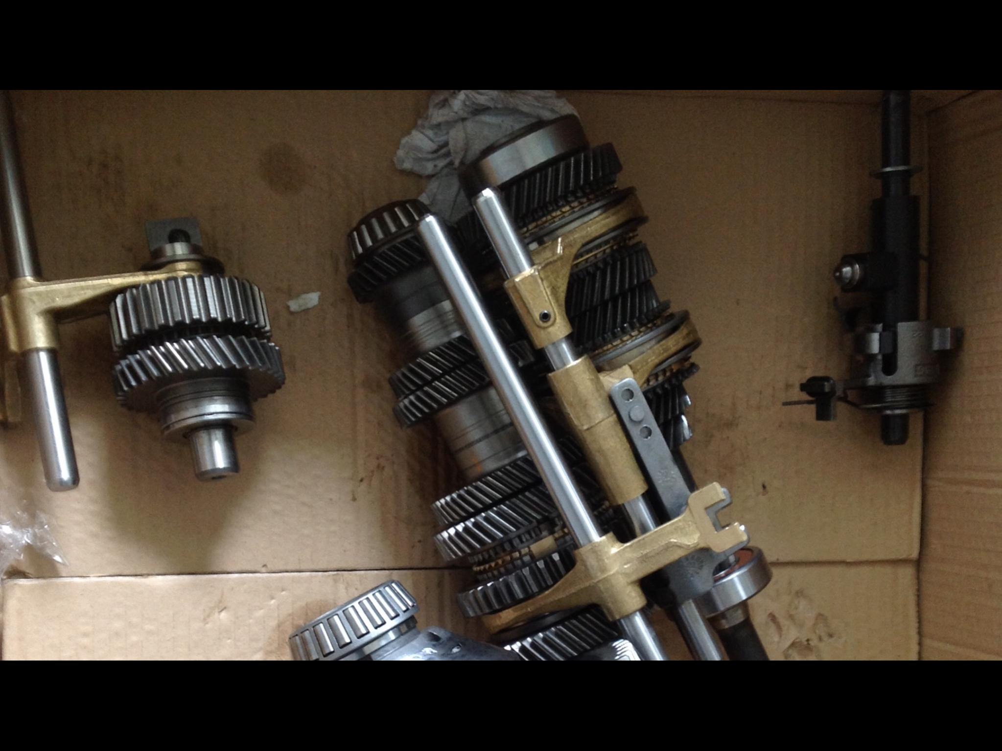

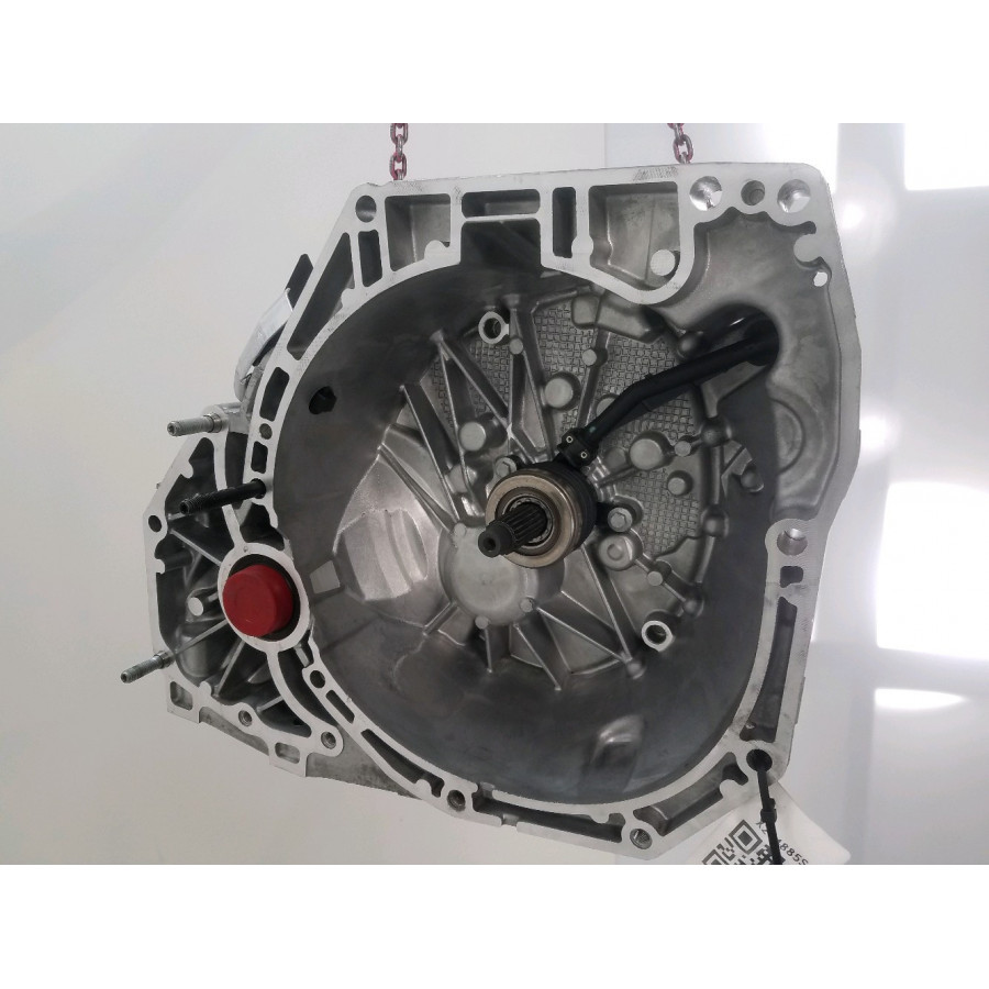

Вот так выглядит мкпп TL8 с индексом 013 для H5Ht 1.3л. Колокол свой специальный для нового ДВС, поэтому на другие моторы Дастера он не встанет. Только внутрянку перекидывать в свой корпус. Кстати если кто не знал, то на каждый двигатель Дастера идёт свой собственный колокол мкпп. Лишь у K9K с K4M они, по-моему, одинаковые.

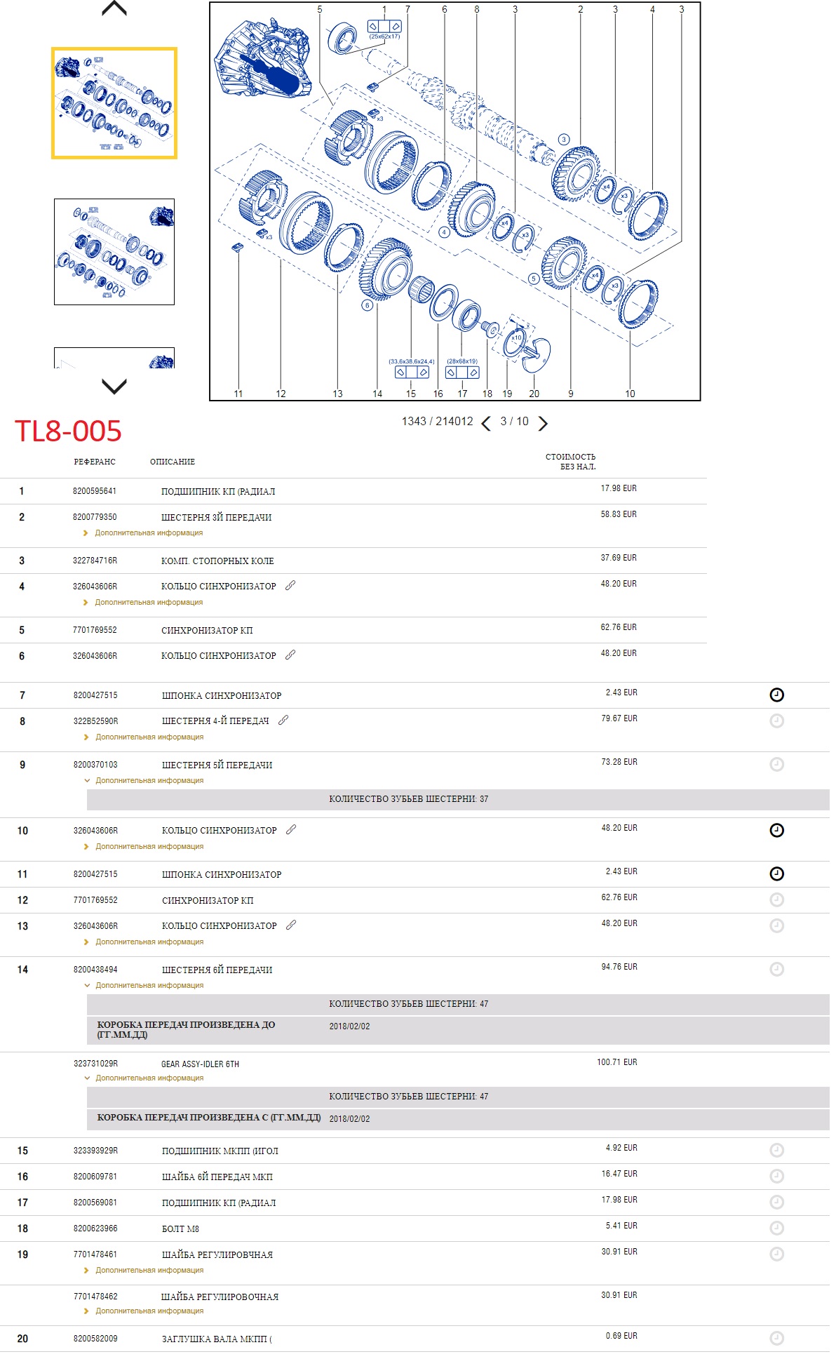

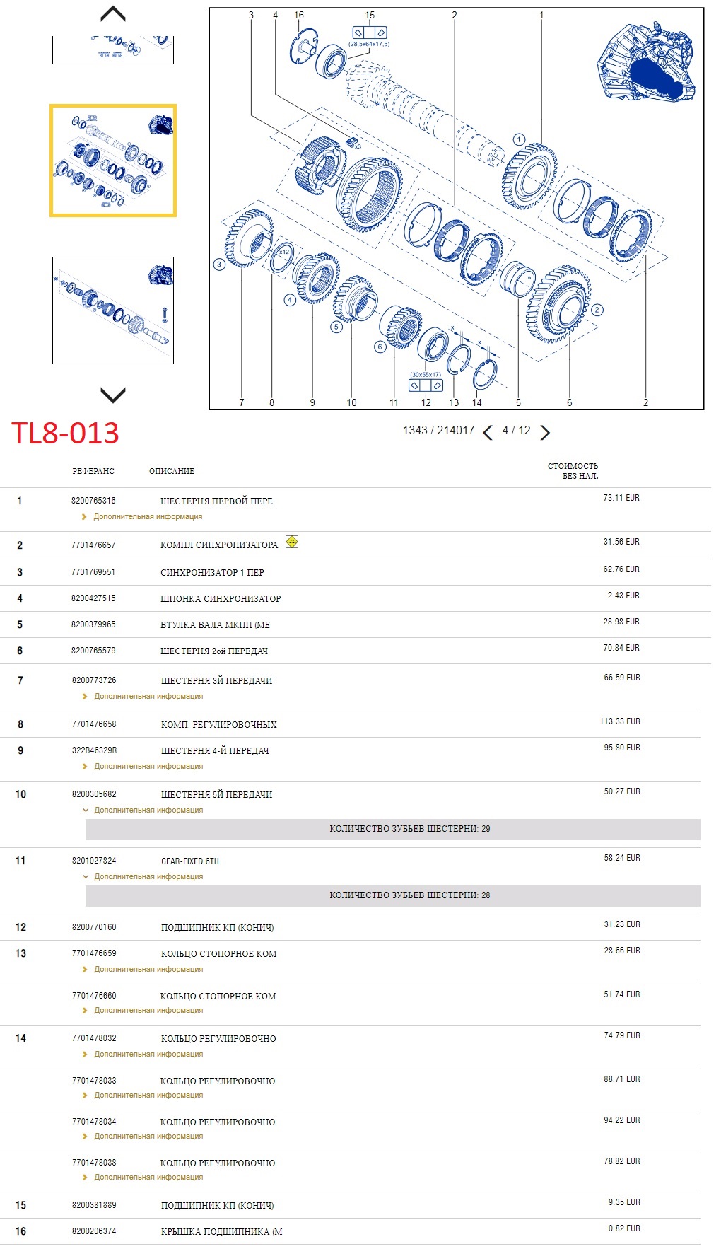

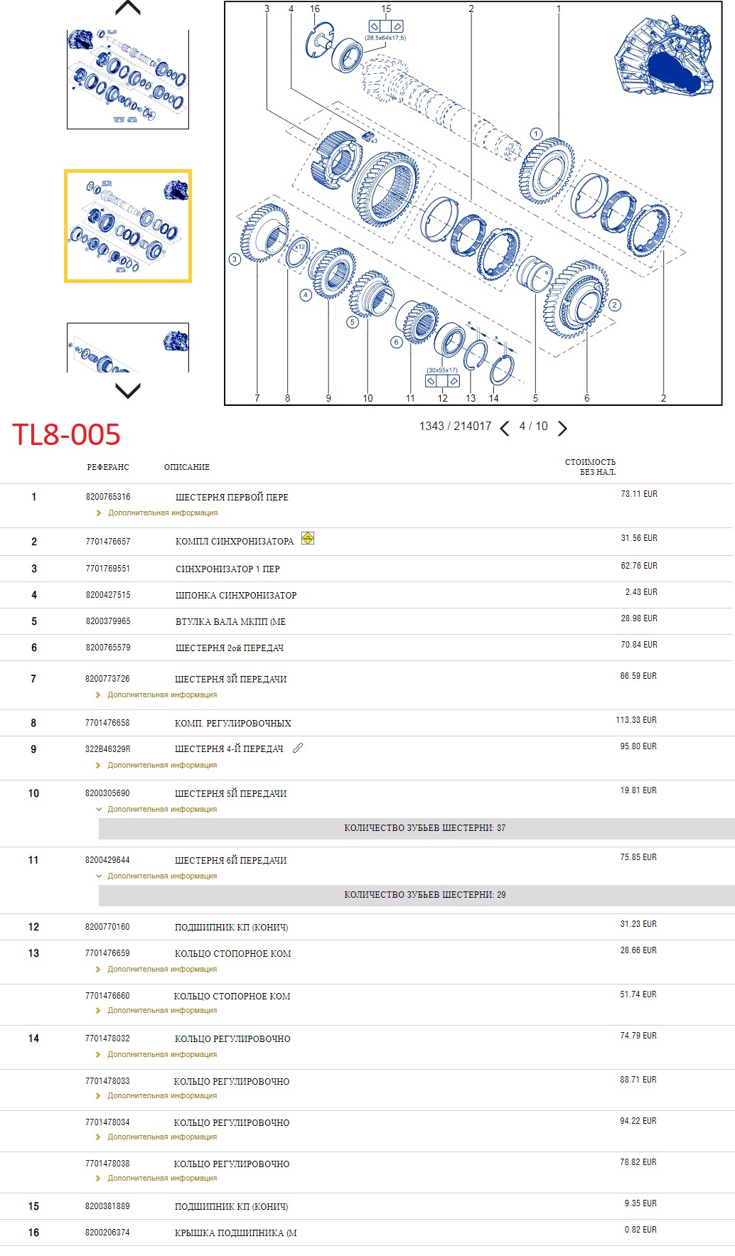

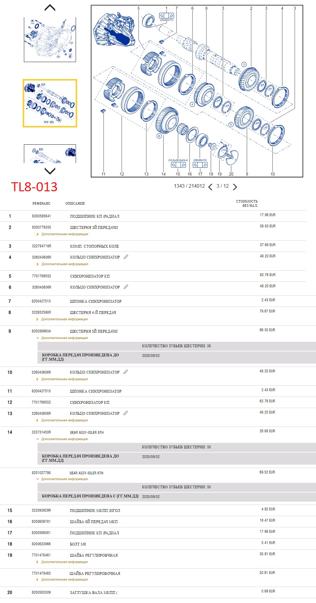

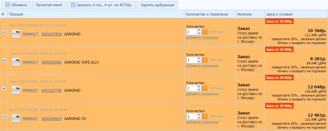

Внутрянка TL8-013 и дизельной TL8-005.
Разница только в шестерёнках пятой и шестой передач. Остальные детали всё одинаковые
Цена вопроса всего 44 т.р...

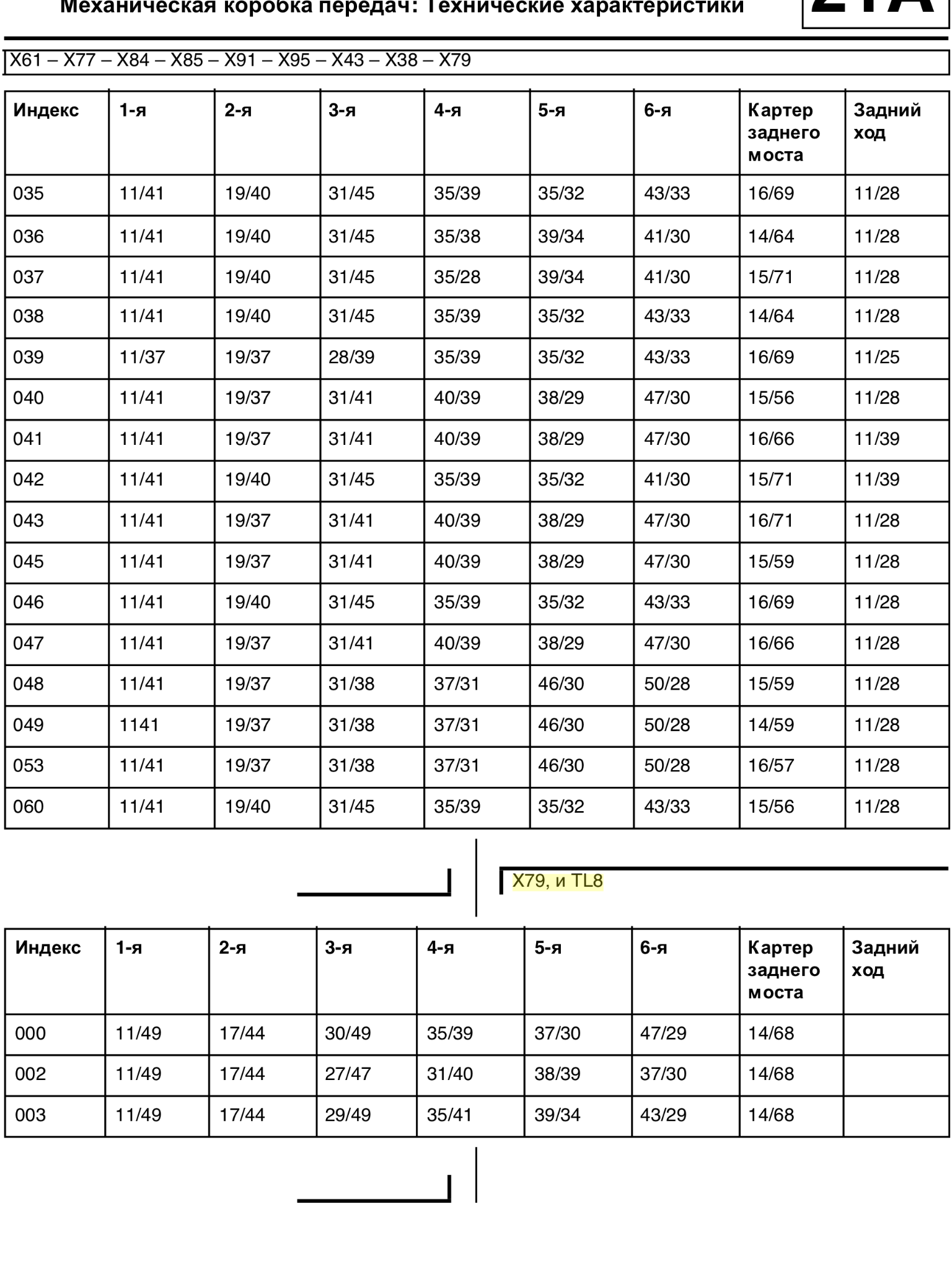

На Меганах Сцениках Кашкай Хтрейл 4х2 и остальные
Индекс в таблице 48, 49, 53 на современных индекс вроде оканчивается на 125-126
ГП длиннее, 4.2 против нашей 4.8 и шестерни ещё длиньше конечно больше подойдёт для асфальта, а не грязь месить.

Сообщение от Regas Посмотреть сообщение
Эта таблица не для TL8. Разве там внутрянка такая же?

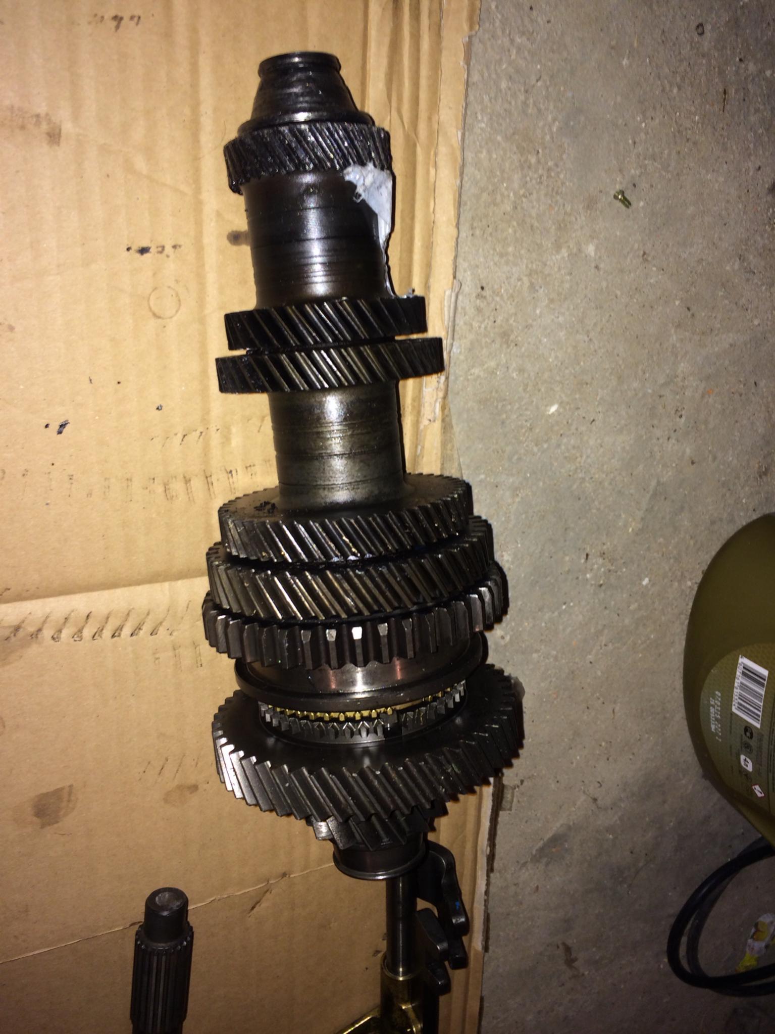

Вытекло масло у него, страдают кака раз 5-6.
Вот пострадавший Вал от коробки рски и блок шестерен 5-6 посинели
Что то есть у меня сомнения, что эта таблица верная. Возможно левая дизельная сторона относится к первому Дастеру. В обзоре от "Авторевю" говорилось, что на машинах с мотором 1,3 с мкпп, будут стоять коробки с передаточными числами с "длинными" верхними передачами, как на дизельной версии. Говорилось о скорости 100 км/ч и примерно 2000 об/мин, на 6 передаче. Примерно соответствует правой стороне таблицы, с учётом погрешности спидометра.

Сообщение от Olejek Посмотреть сообщение
https://cdn.group.renault.com/ren/ru...6a928224aa.pdf
На последней странице есть все передаточные числа.
На старый тоже есть
Старый 01.03.2021, 09:00   #840
ktist 333
Аватар для ktist 333
Онлайн: ktist 333 вне форума
Был(а): 14 июн 2025 19:34
Имя: Николай
Адрес: Екатеринбург
По умолчанию Re: Коробки передач на Рено Дастер (Renault Duster)
На старый тоже есть
Похоже,можно будет поменять 5-6 передачи с ручки с 1.3 на ручку с дизелем,хотя больше всего 3-я бесит,слишком короткая,а тут они одинаковые.
