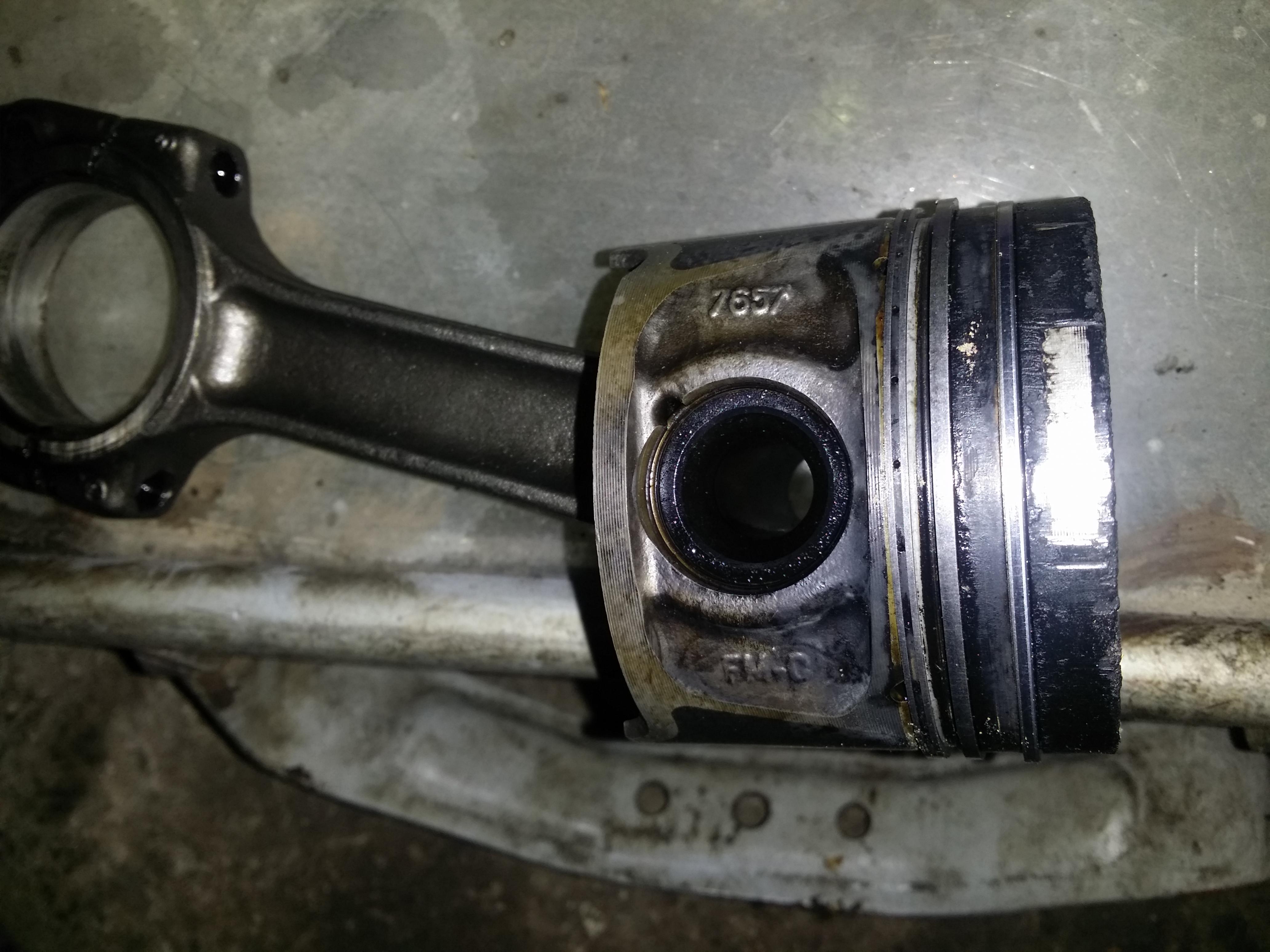

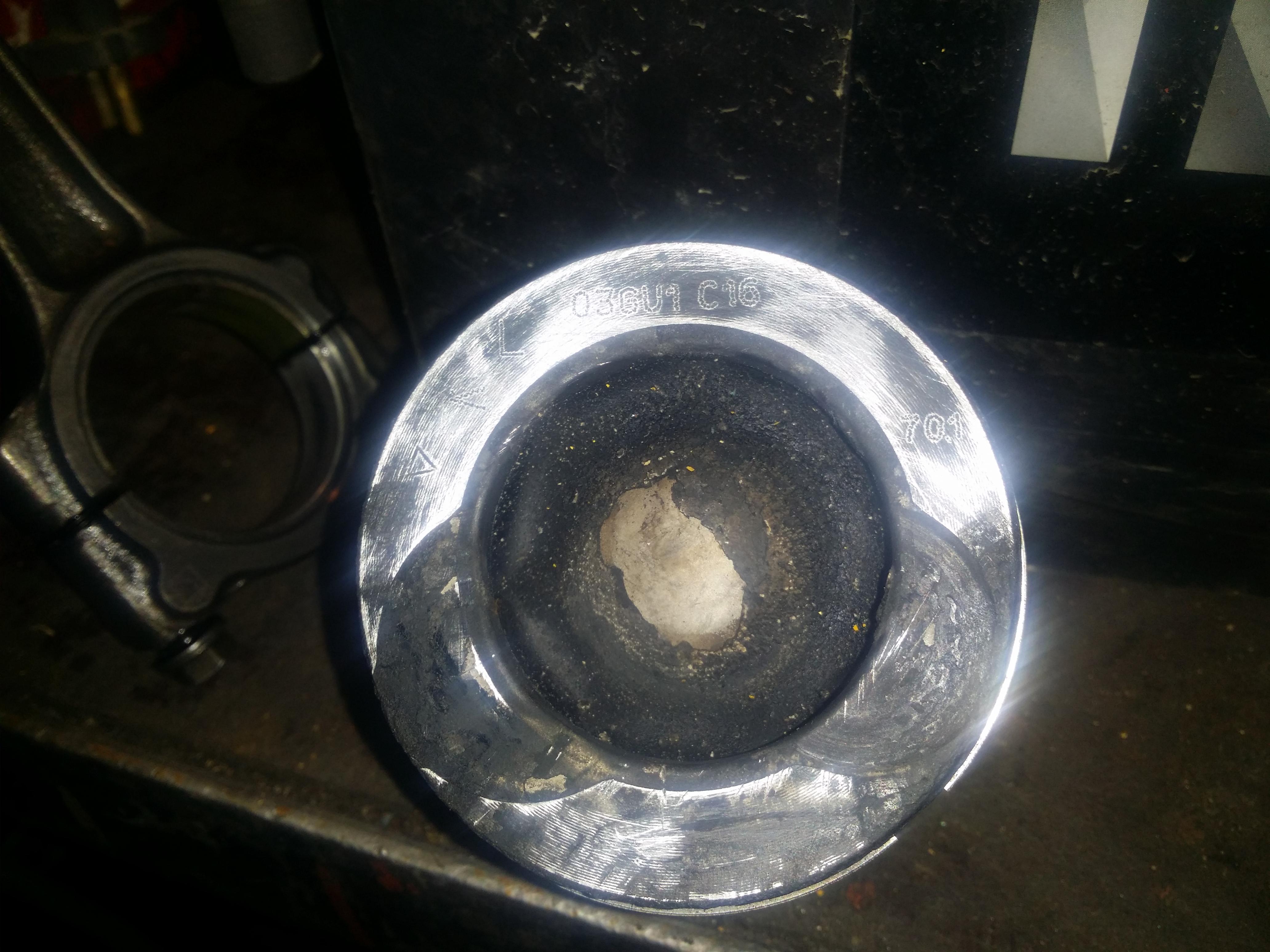

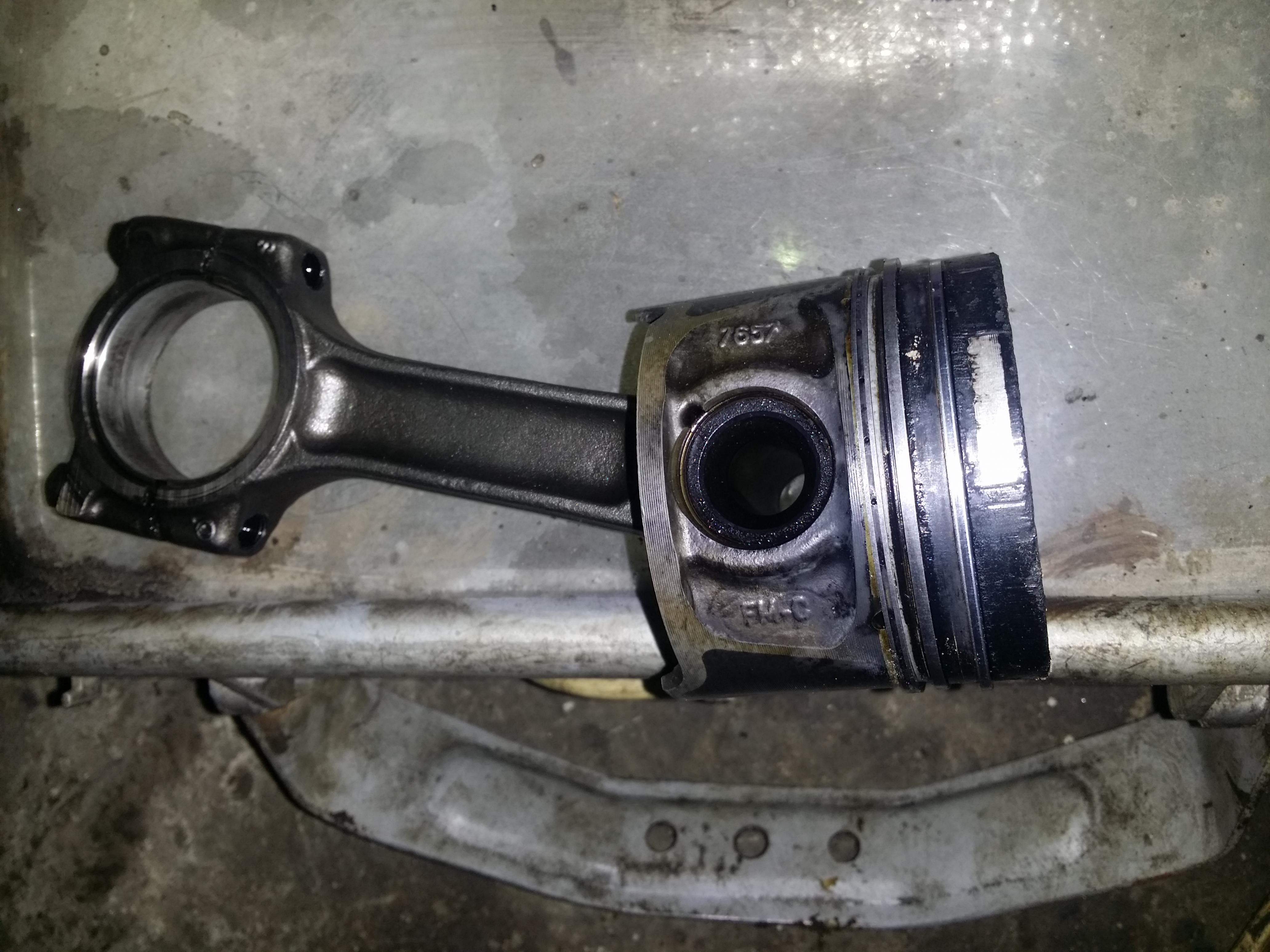

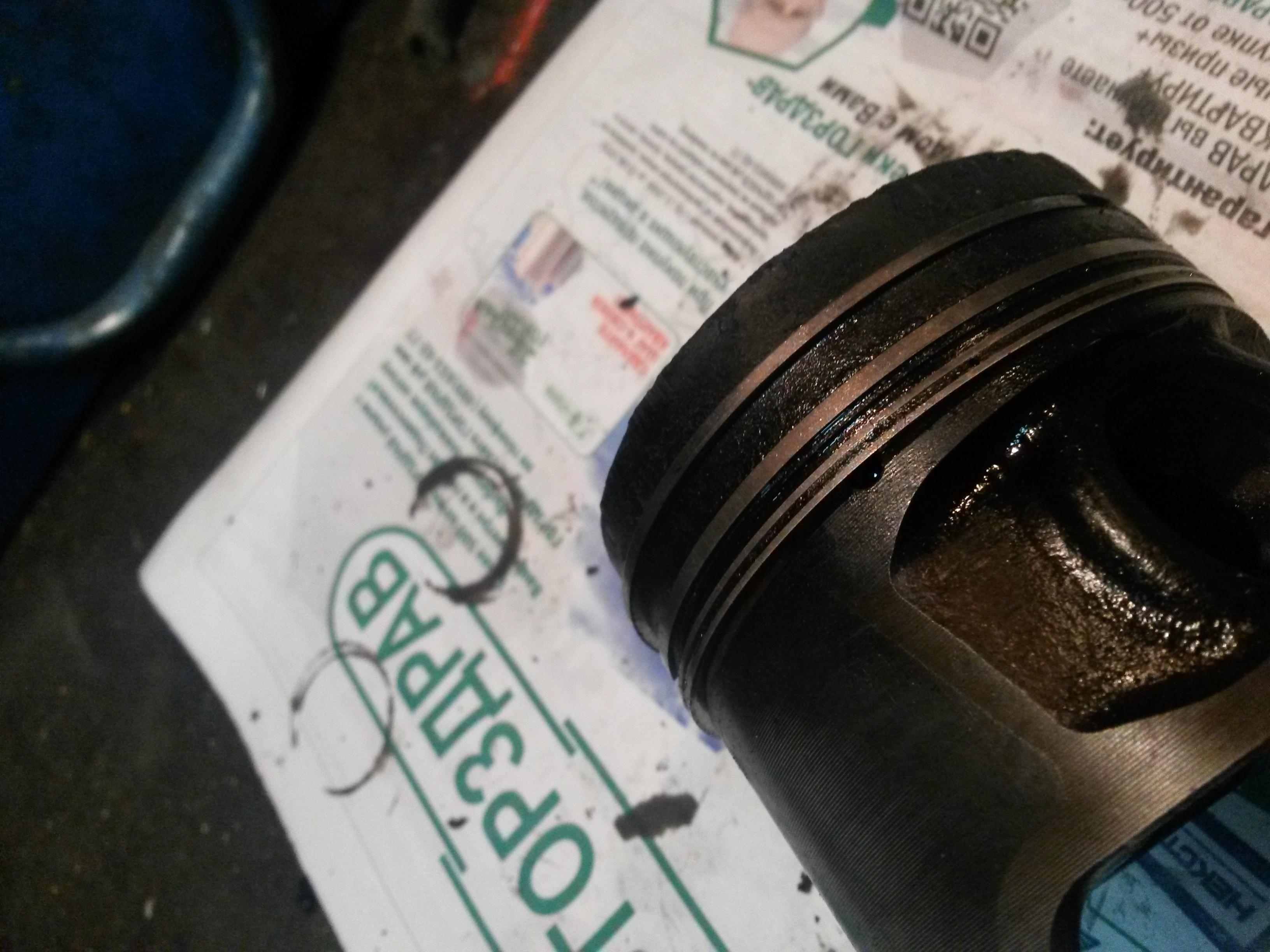

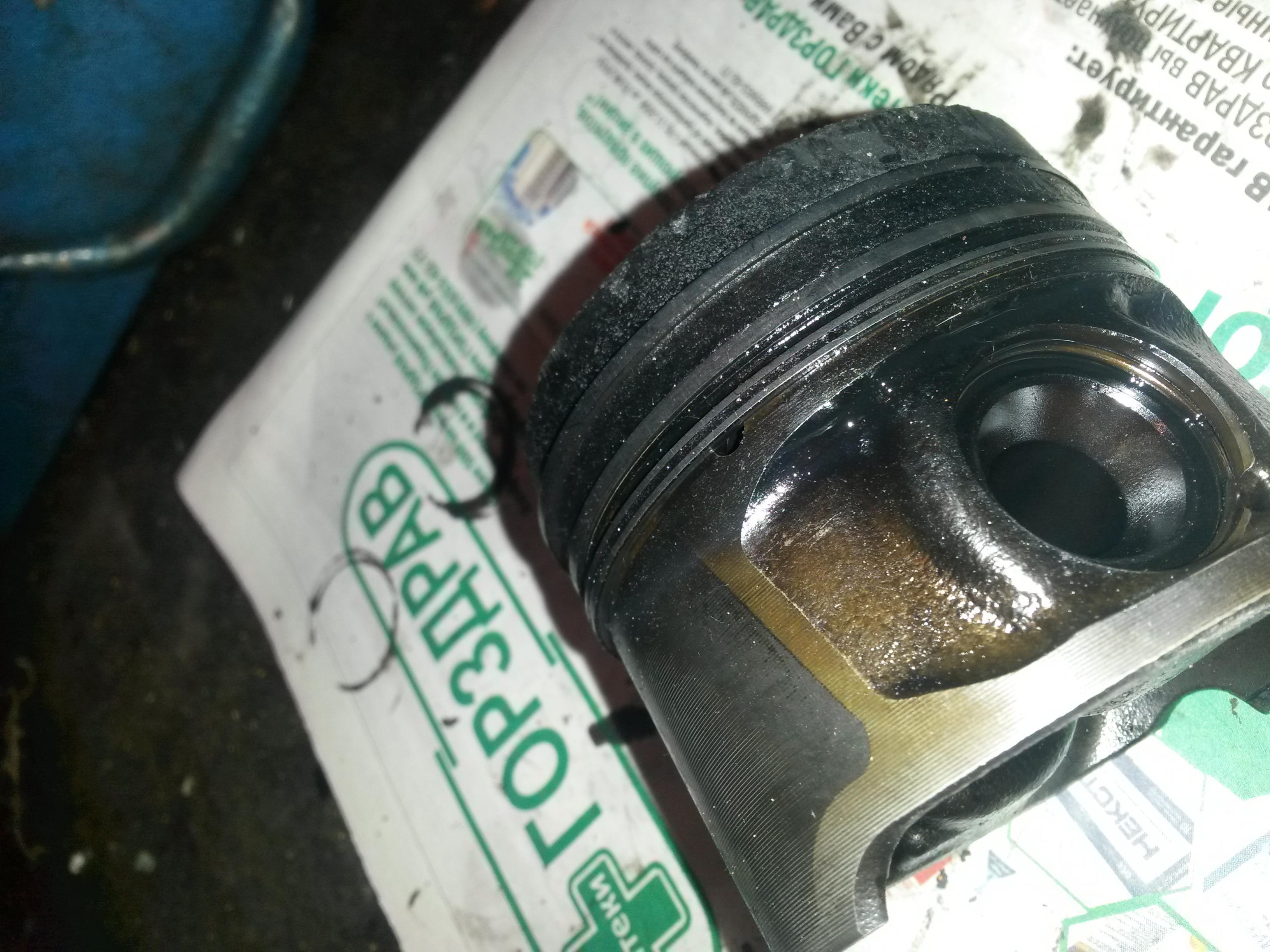

сравнение старых колец с новыми
ID:	87544   Нажмите на изображение для увеличения
ID:	87545   Нажмите на изображение для увеличения
ID:	87546   Нажмите на изображение для увеличения

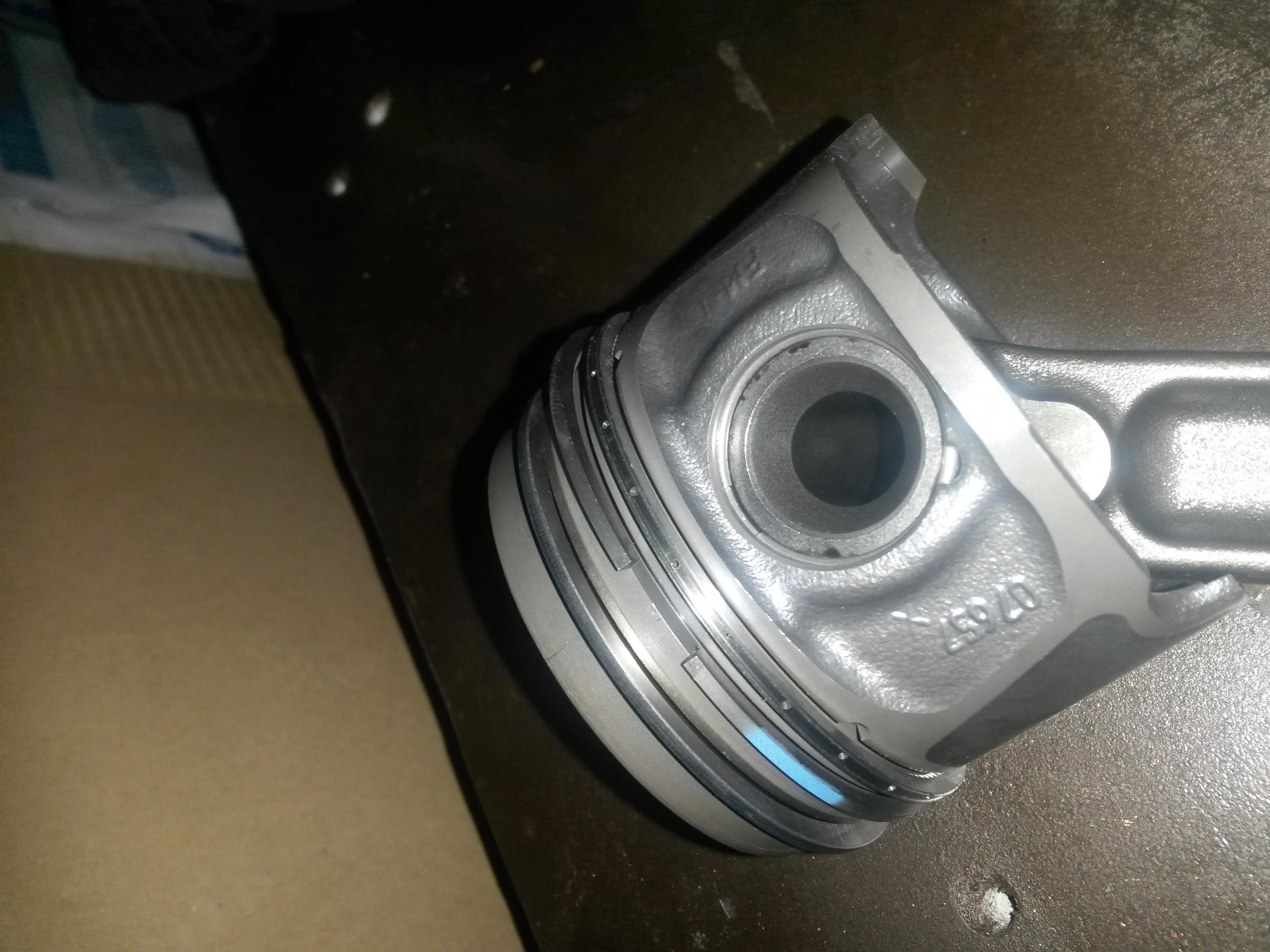

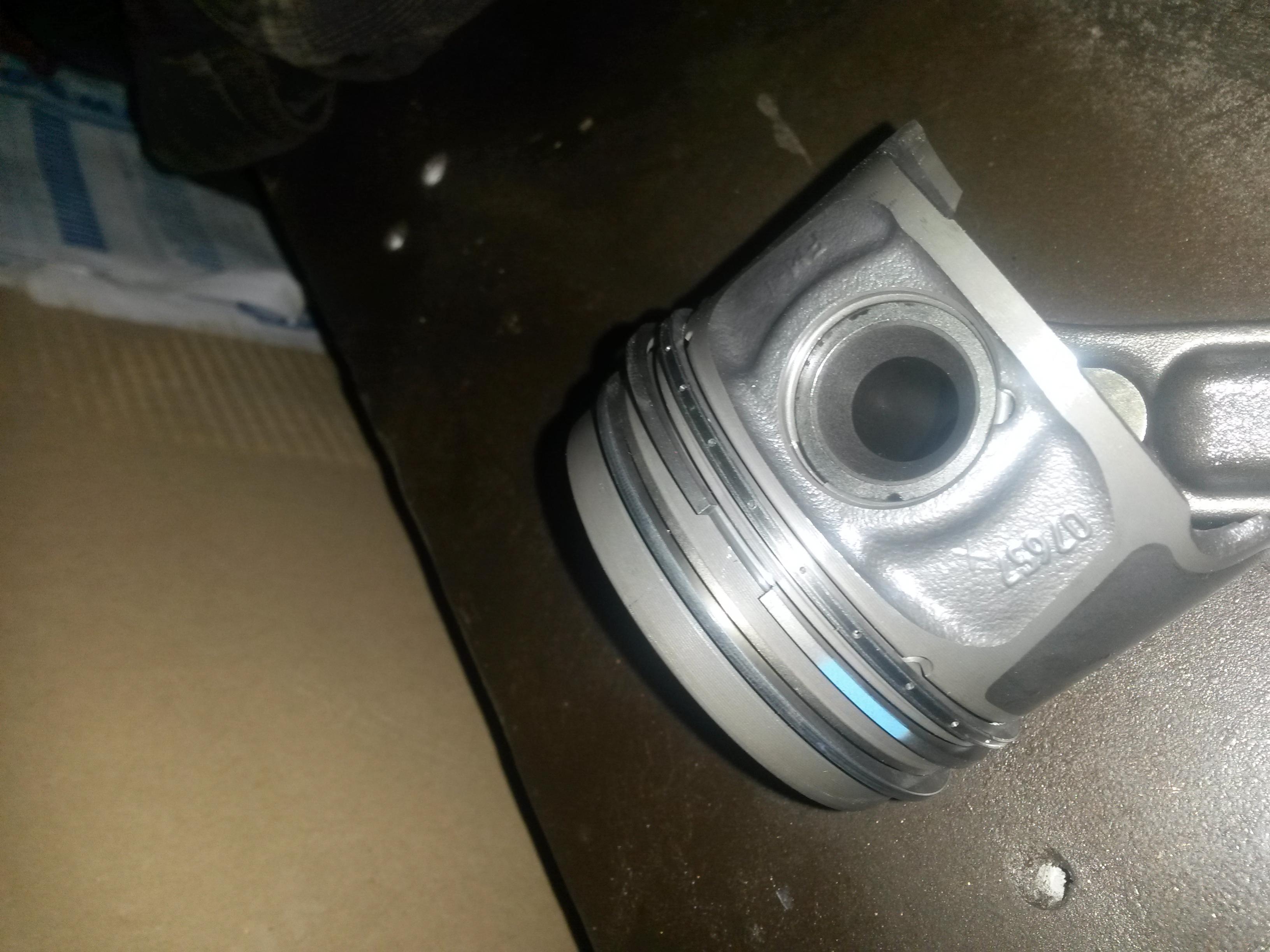

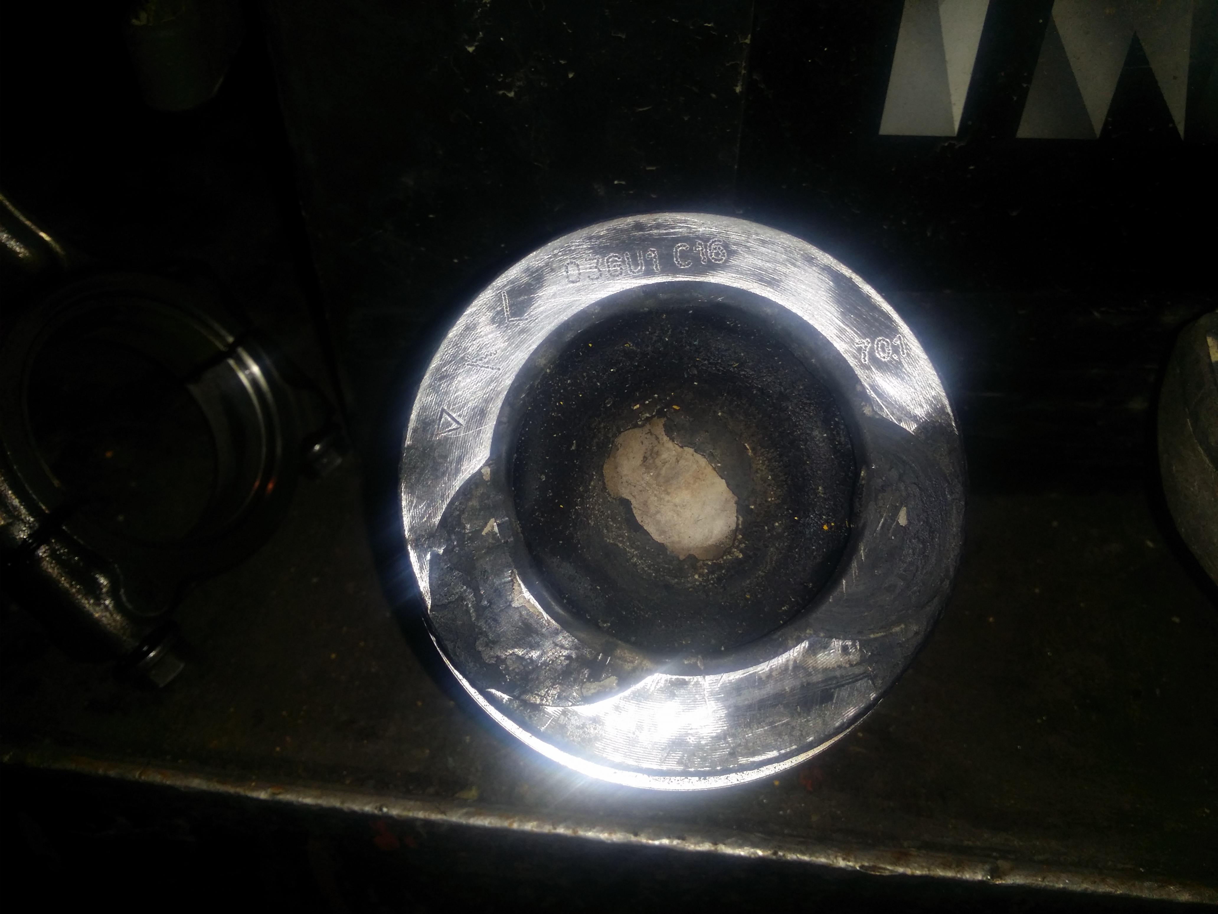

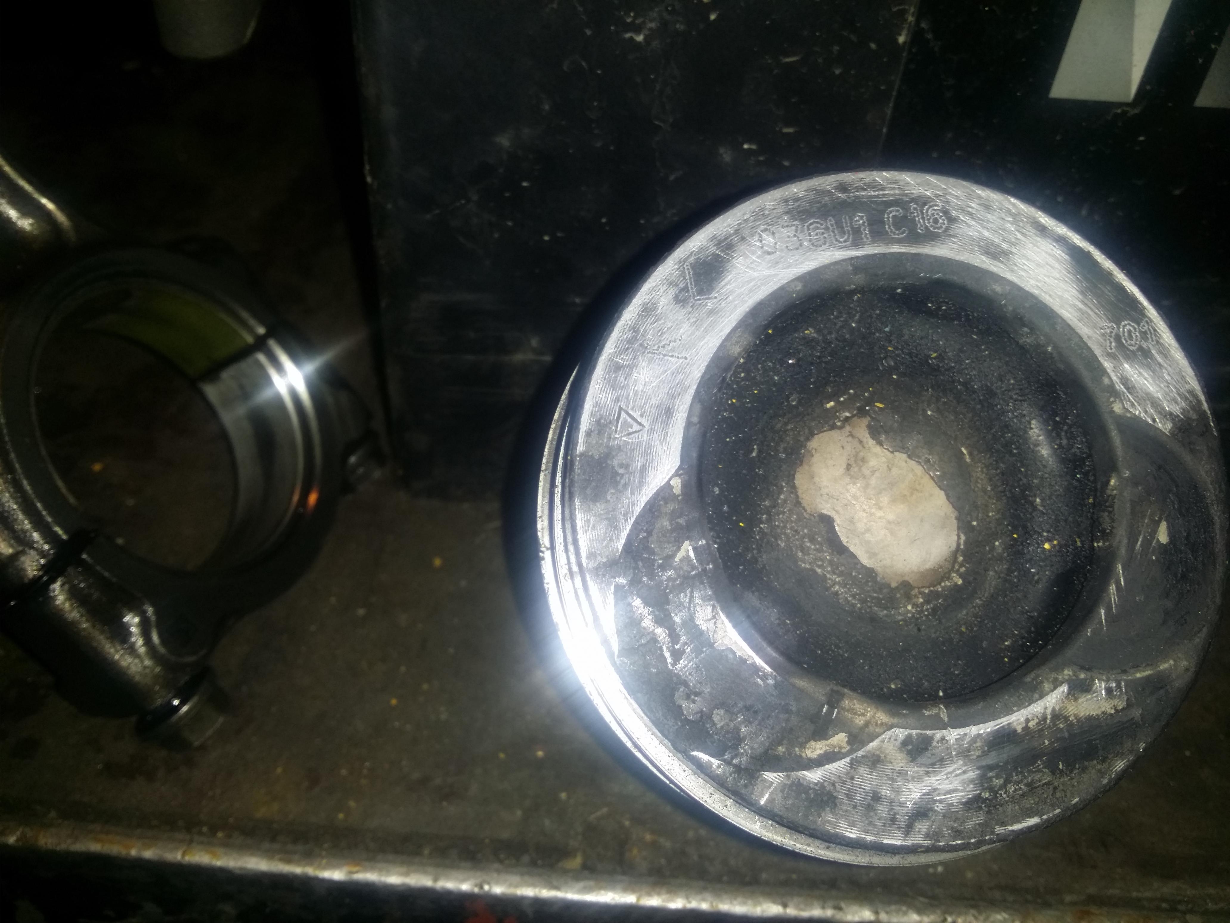

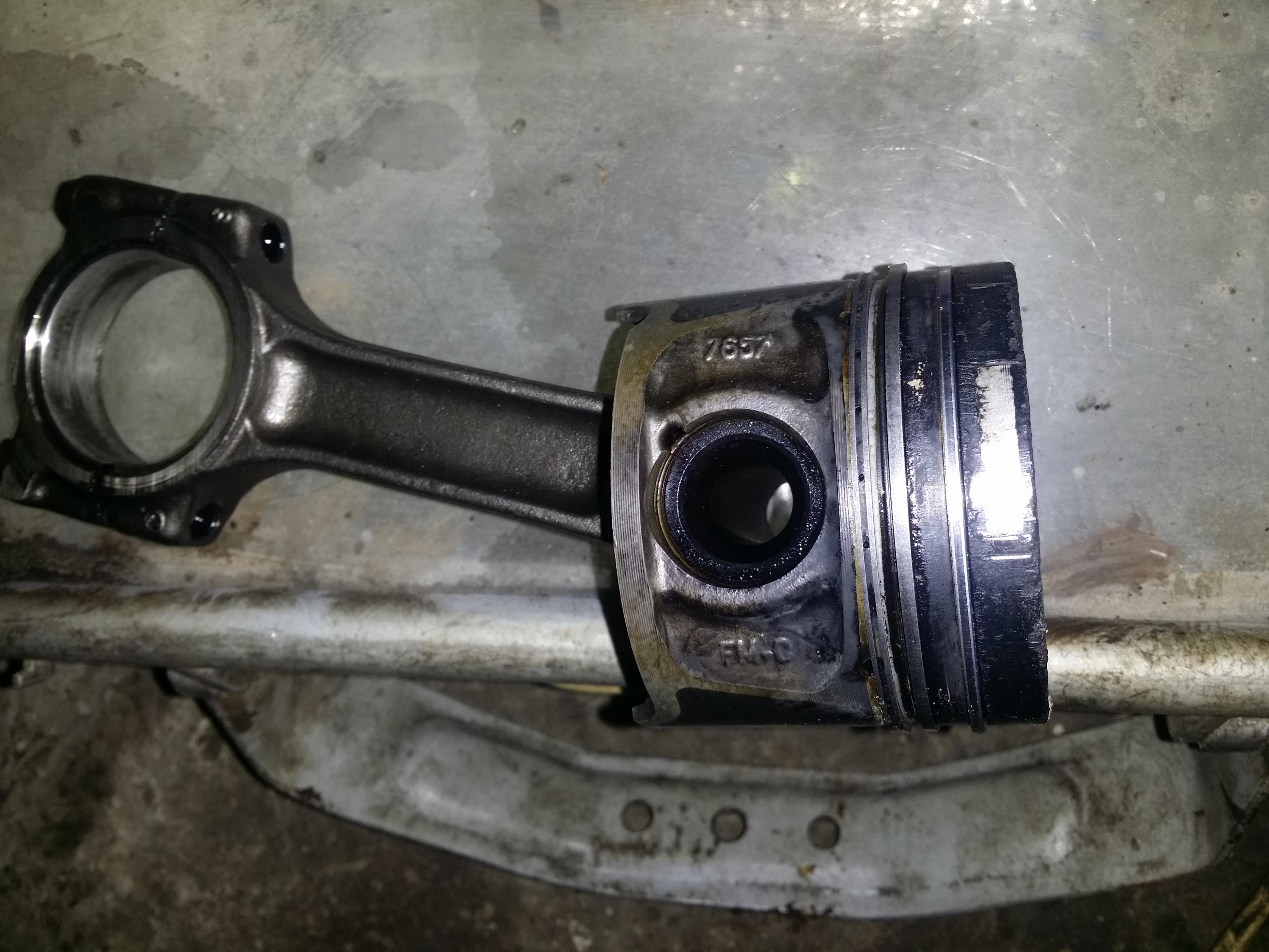

еще поршня
ID:	87548   Нажмите на изображение для увеличения
ID:	87549   Нажмите на изображение для увеличения
ID:	87550   Нажмите на изображение для увеличения
ID:	87551   Нажмите на изображение для увеличения

Какие-то страшные задиры на поршне.

Сообщение от avolnov2000 Посмотреть сообщение
судя по второму снимку, явно поступало масло в камеру сгорания>>>> маслосъёмные сальники клапанов обязательная замена! Да и вообще всю головку проверить не мешало бы. А так, поршня и кольца выглядят на пробег 90000. Что бы найти точную причину надо всё это обмерять.

Сообщение от dimaxa
это он, может быть нагар отверткой счищал, что бы показать, всё равно поршня меняет. Да и задиры не на весь поршень и даже не до колец.
