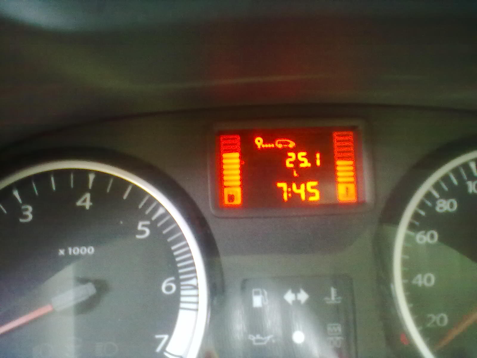

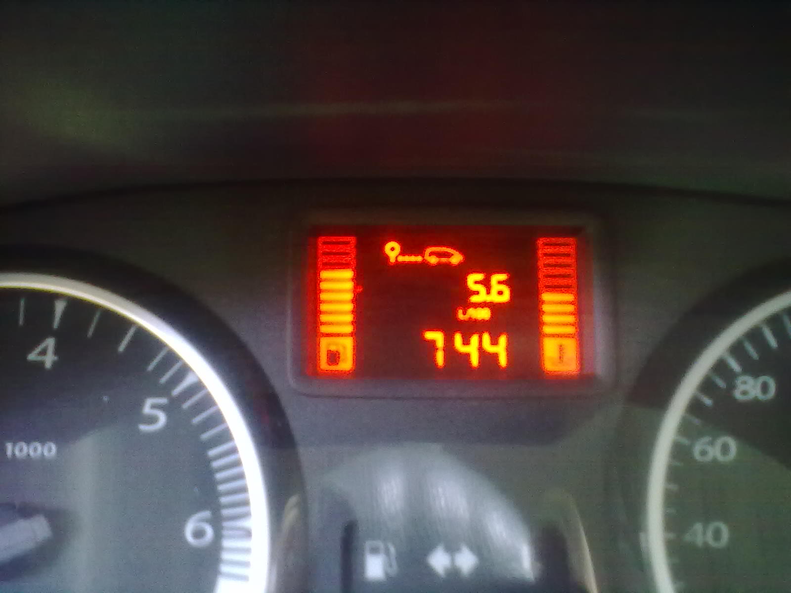

Городской режим, средняя скорость 30-34 км/ч: лето - 5,8 ; зима - 6,3

не бывает в городе средней скорости в 34 км/ч. не верю.
или это город с двумя светофорами и одним перекрёстком.

Сообщение от Волян
Ну это уже какой то детский сад верю-не верю. Это лето. Если нужно зиму схожу сфотографирую.

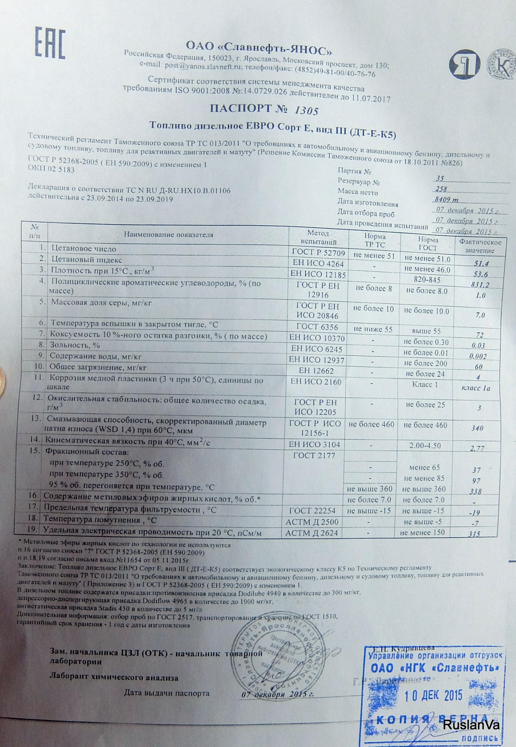

Вот по этому паспорту что за соляра?
И до какого минуса ездить на ней безопасно?

Сообщение от RuslanVa
Потеря фильтруемости -19... Помутнение -7, похоже в летнее от души налили антигель и получилось топливо Сорта Е переходное. Летнее обозначается ДТ-Л, зимнее ДТ-З.
Градусов до -15 должно проходить...
P.S. Мелкими буковками указаны присадки... Dodiflow 4965 по сути это и есть антигель, его вводят в базовое топливо для снижения температуры потери фильтруемости.
