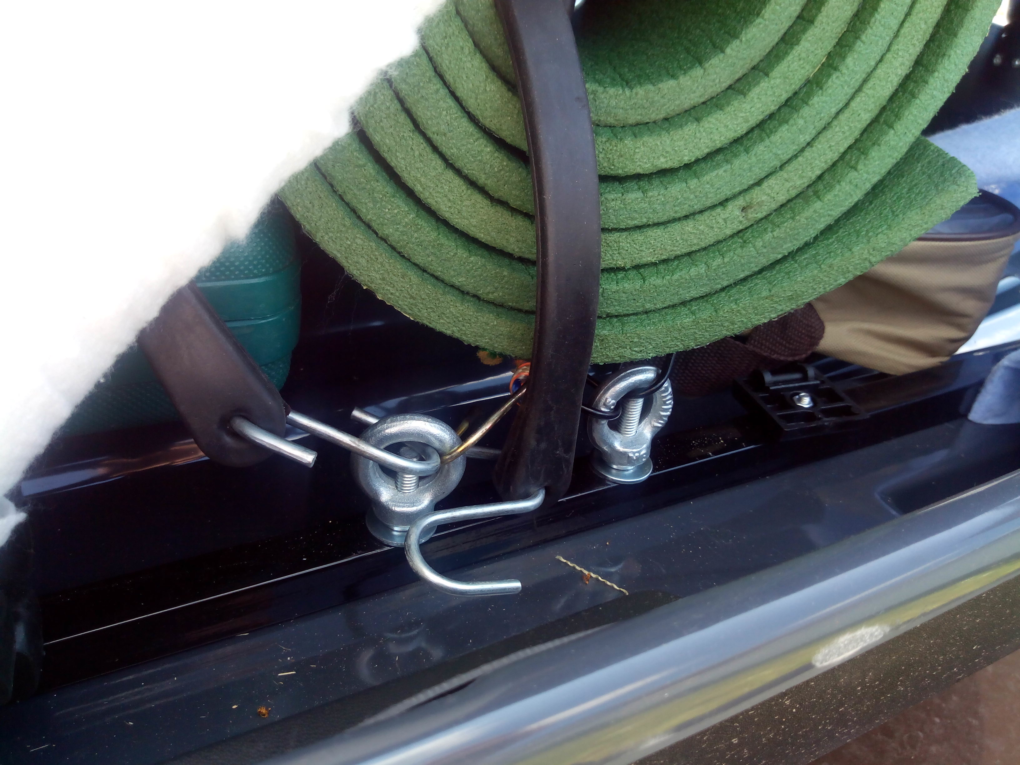

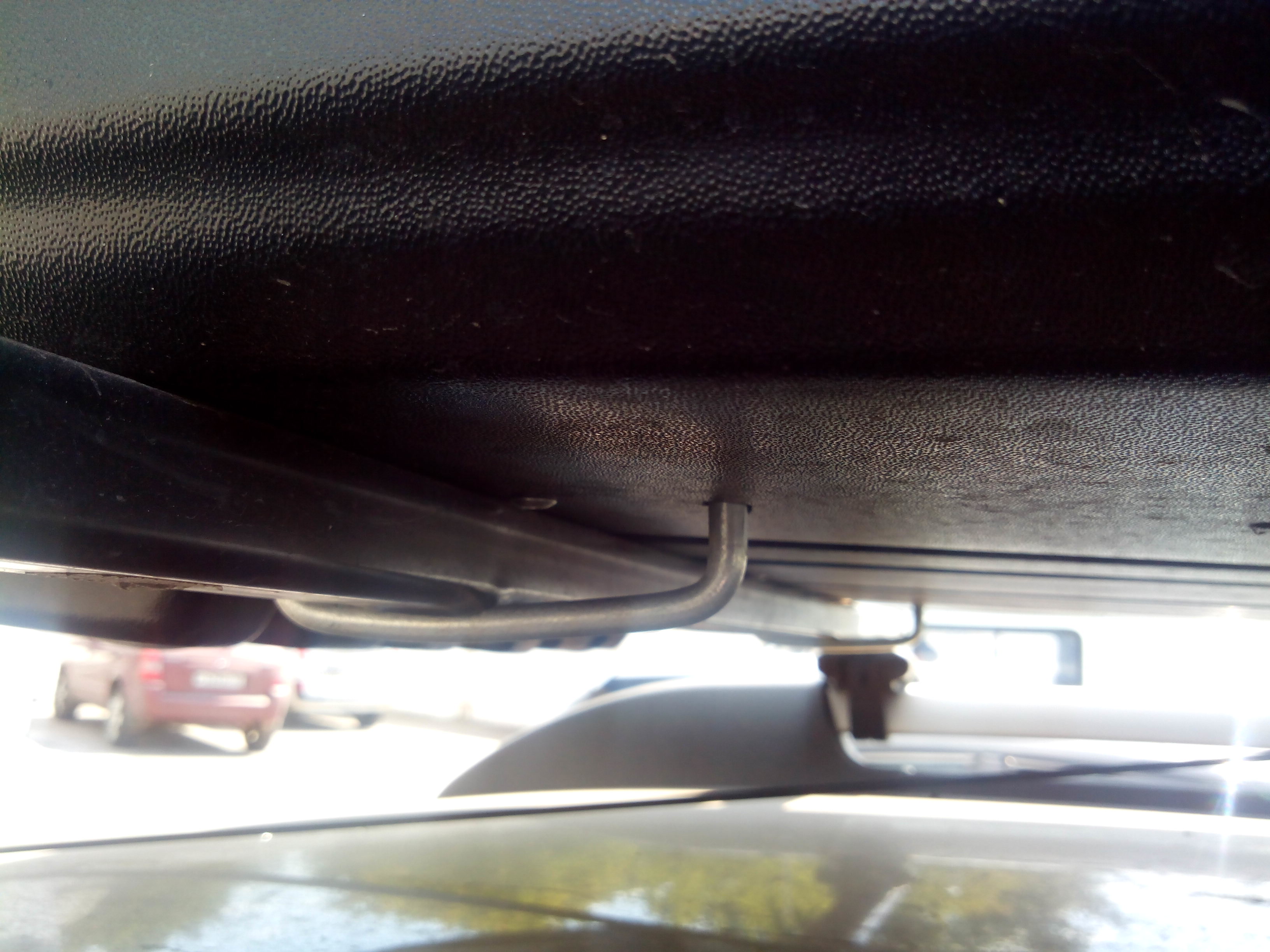

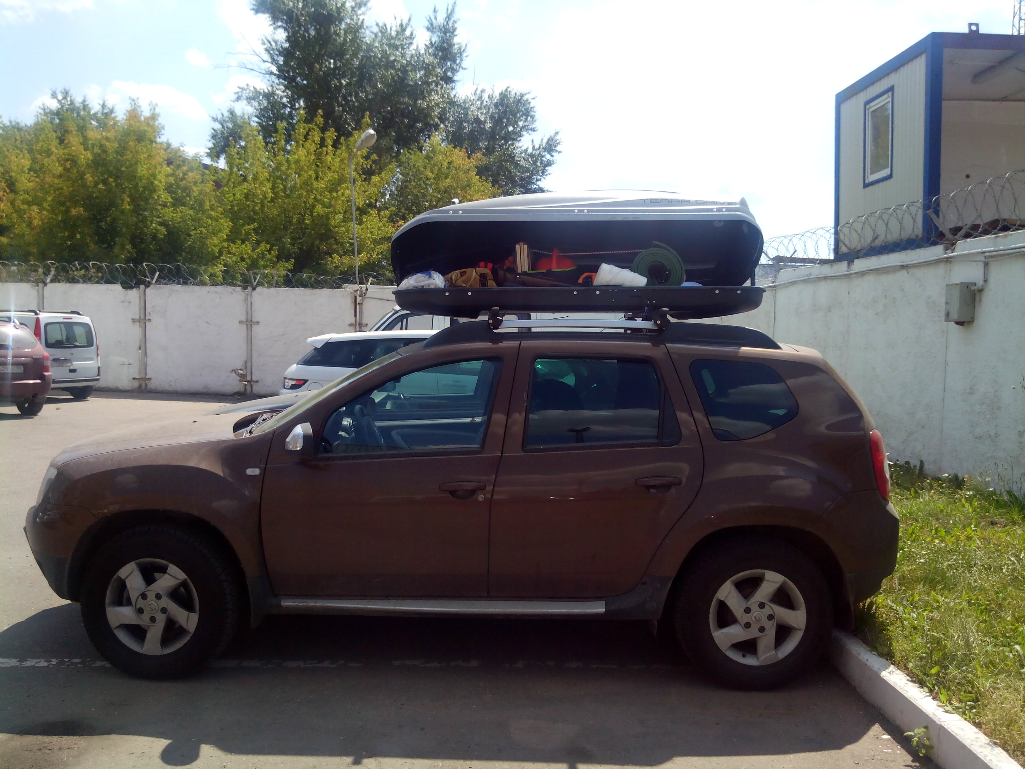

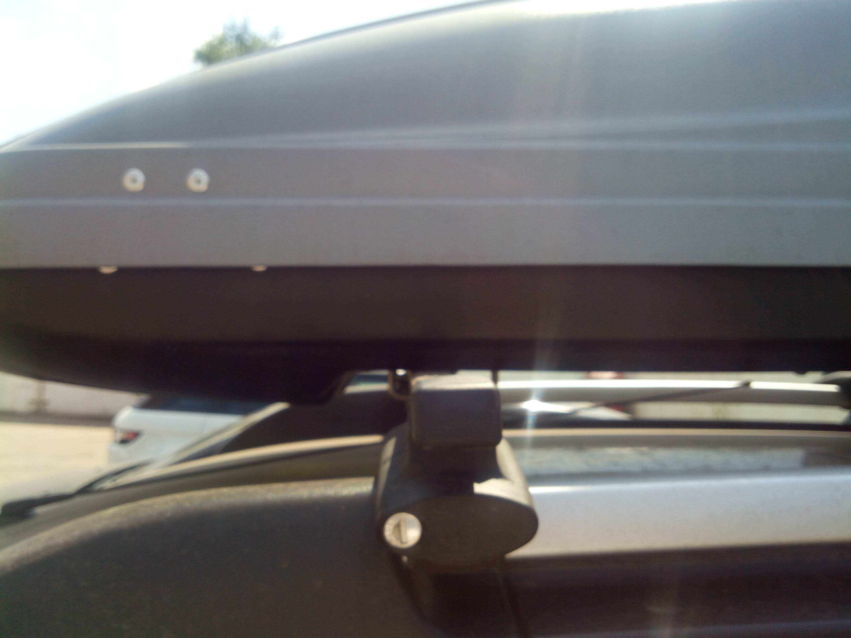

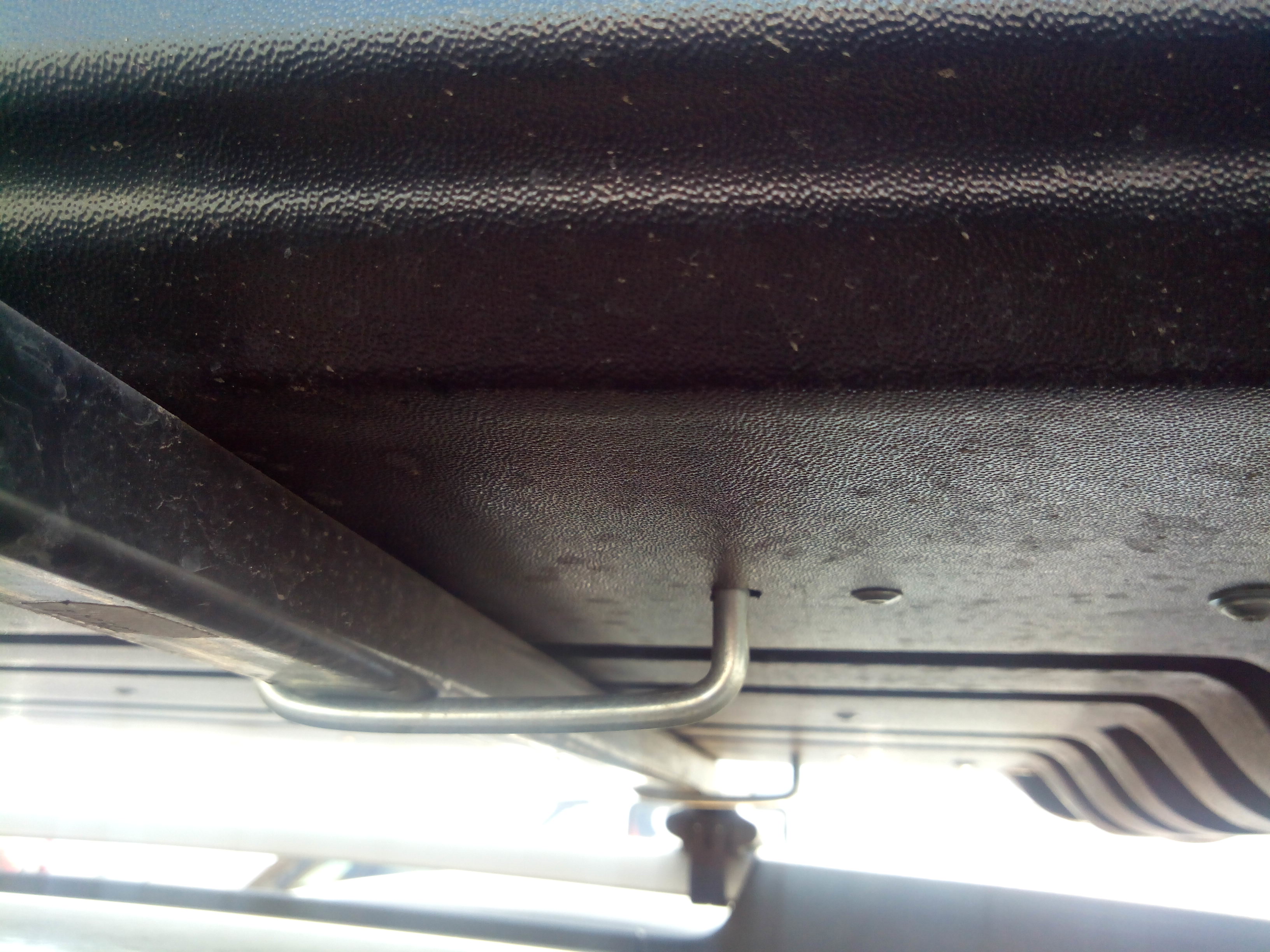

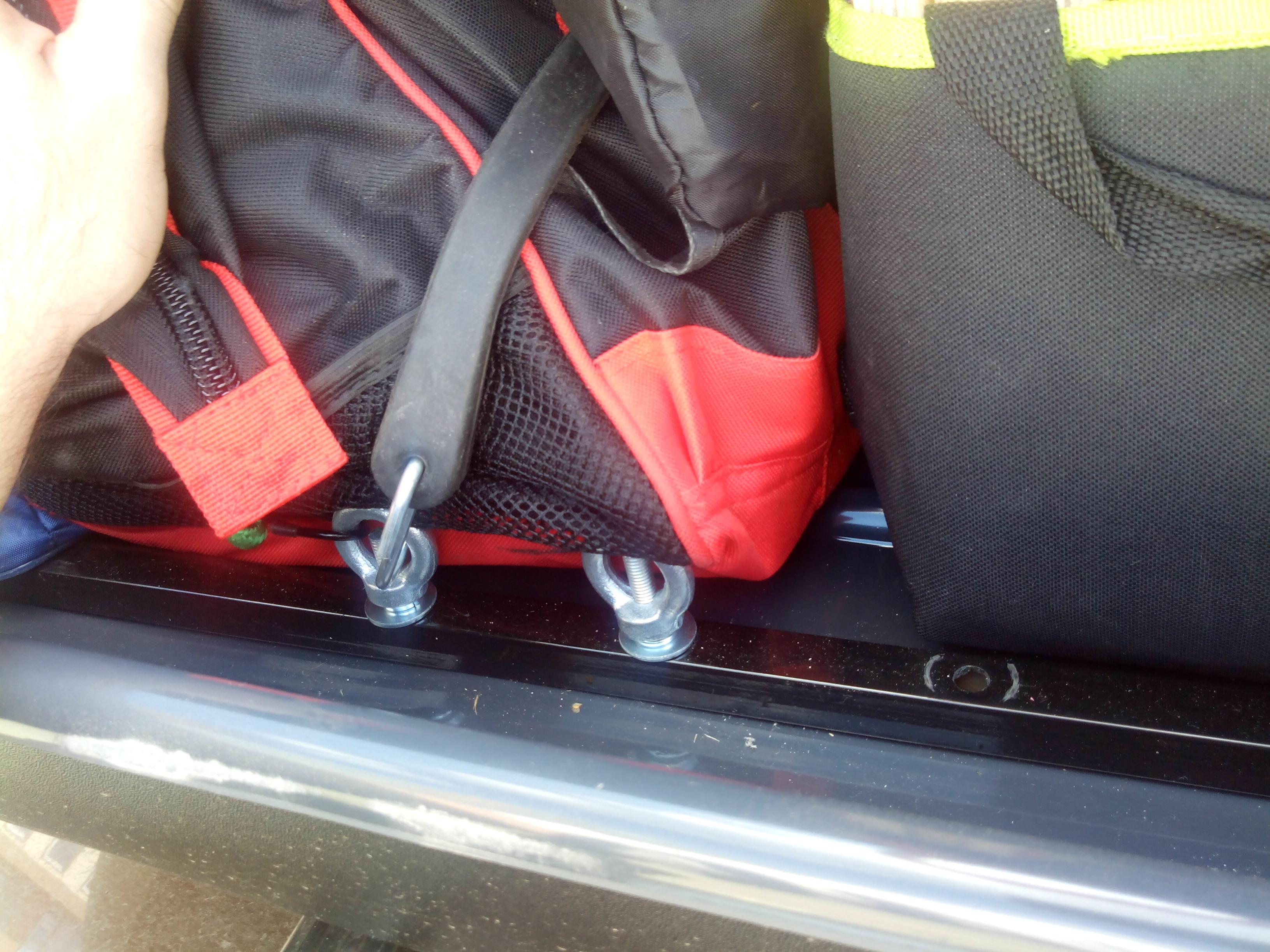

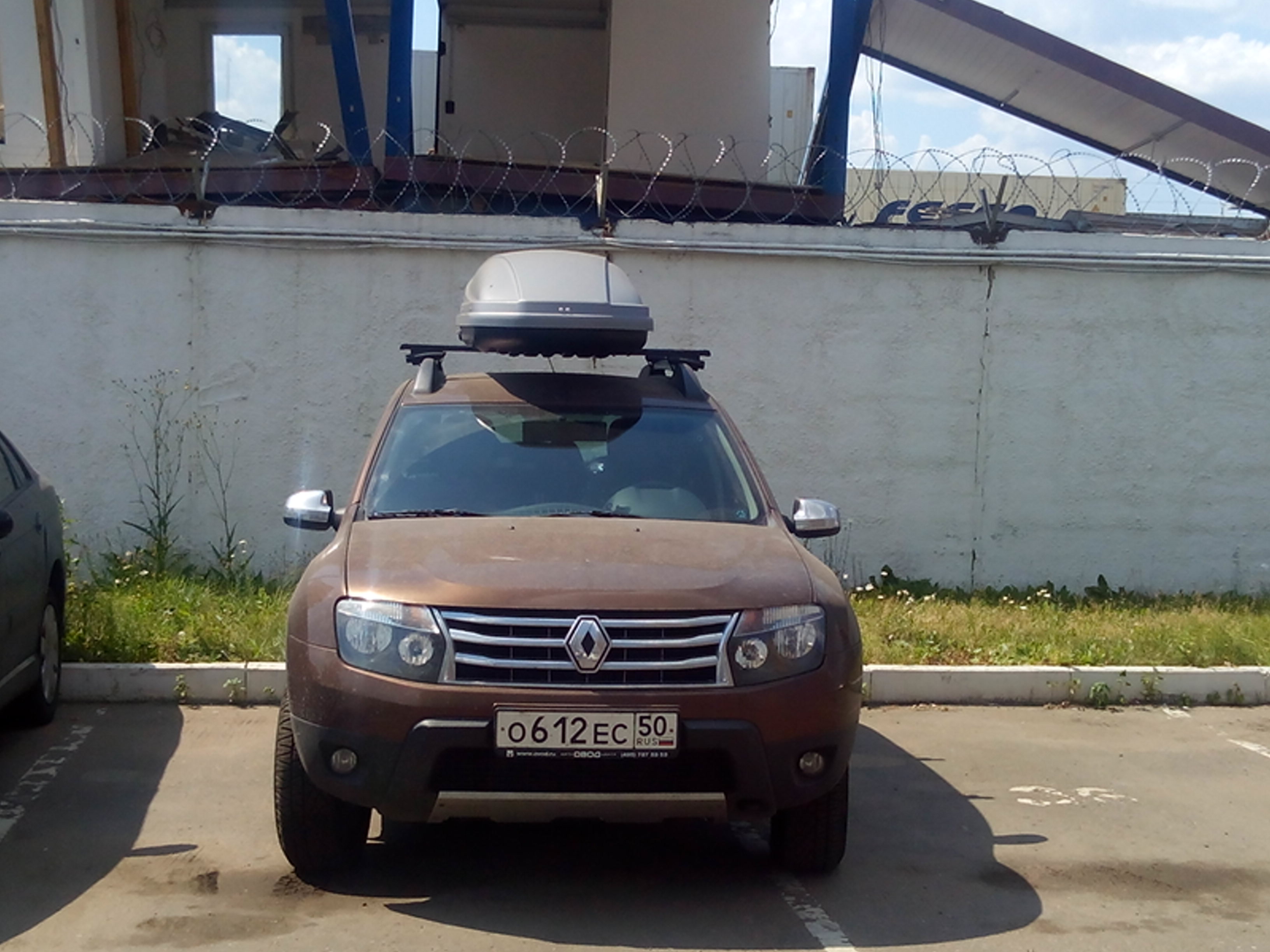

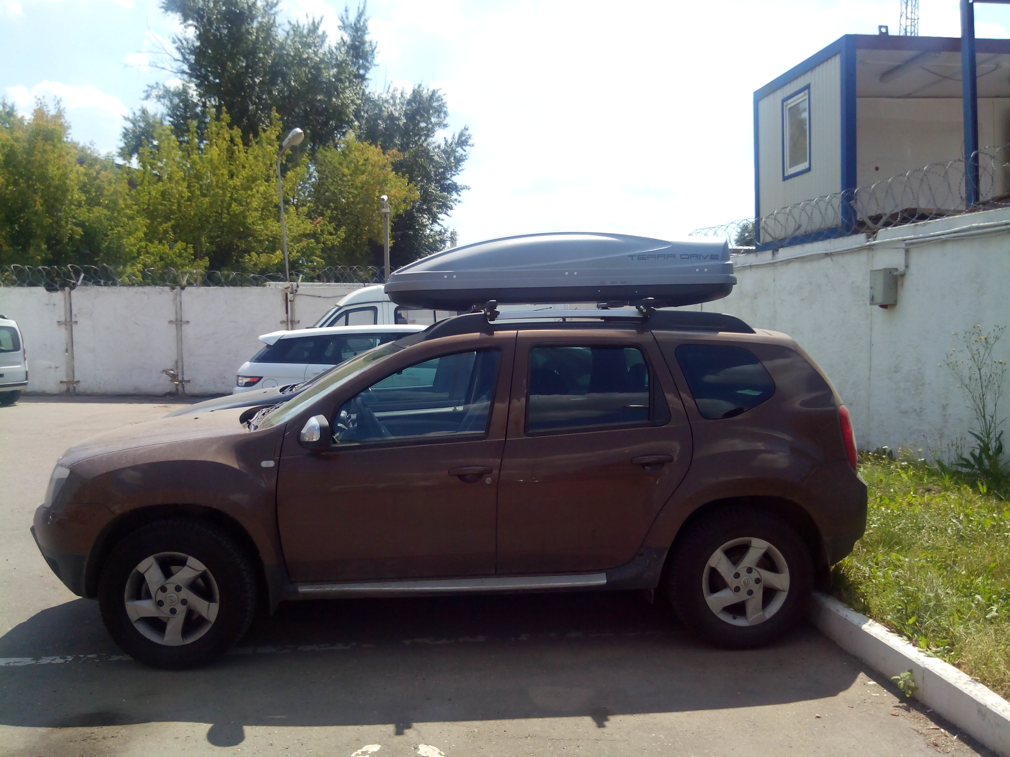

1-2 - фас-профиль
3-4 - вид сбоку на переднюю скобу
5 - на заднюю
6 - багажник в раскрытом виде
7 - крепление передней скобы. Левая дырка (левая рым-гайка) просверлена мной, справа от скобы отверстие со следами шайбы - заводское, раньше крепилась правая часть скобы.
8 - крепление задней скобы. Справа черное крепление - перенесено с места, где сейчас левая рым-гайка.
Для другой стороны - аналогично. Сверло - десятка, скоба - восьмерка.

бюрократ, а чего за резинки черные для крепления - они в комплекте были? По инструкции там вроде какие-то ремешки должны идти, которые еще и на четыре части разрезать надо и каким-то непонятным образом крепить?

Родные от бокса сложил в пакетик и убрал в карман сиденья. Это резинки из комплекта, купленного в магазине типа "Ашан" или т.п.

бюрократ, Вы только поперек багаж крепите, вдоль не крепите?

две резинки держат диагонально: одна левая передняя скоба - задняя правая, другая правая передняя скоба - задняя левая. Еще пара- тройка держат поперек. Этого мне хватает, ничего по боксу не болтается.

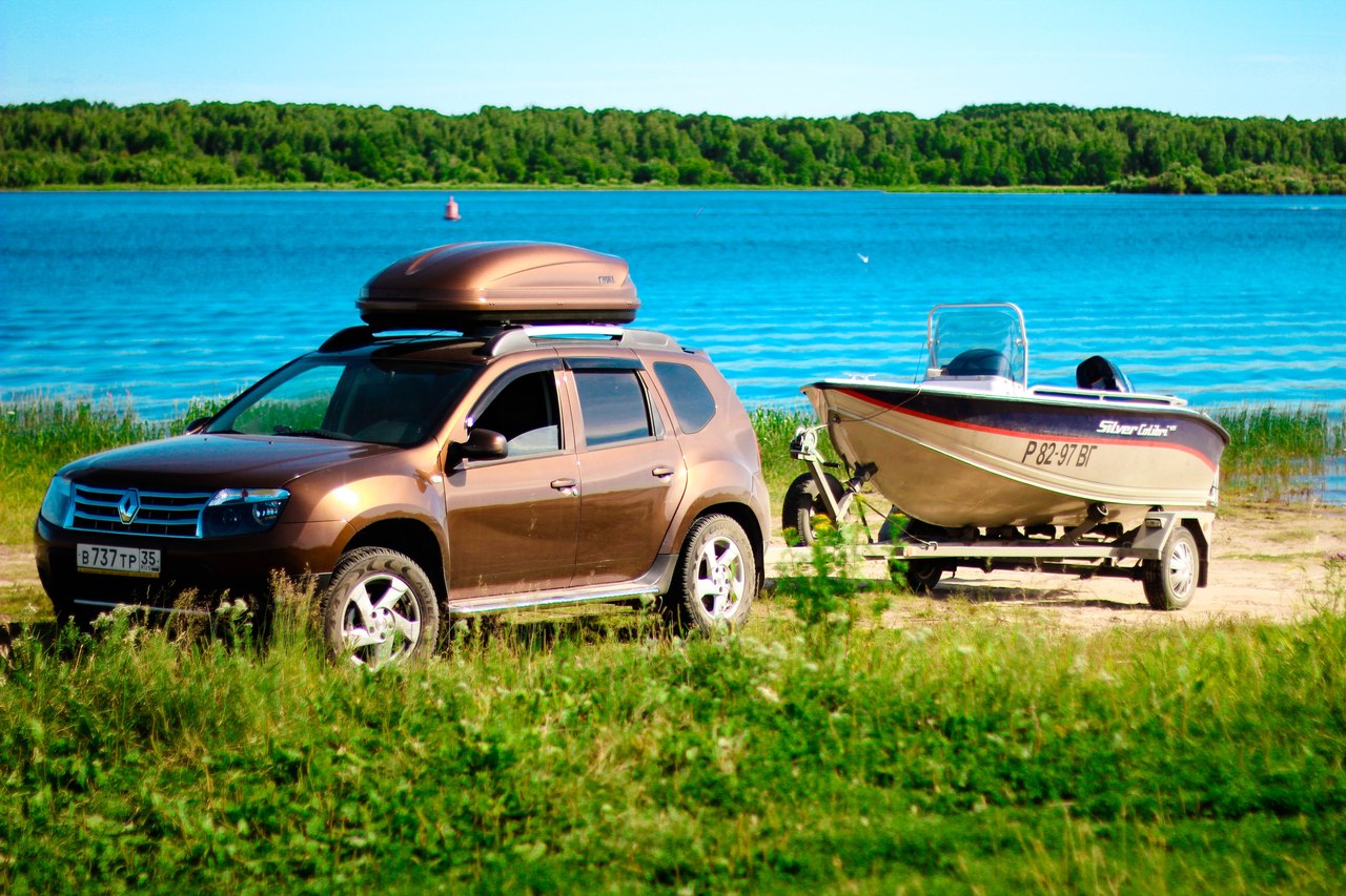

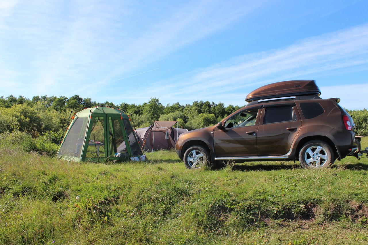

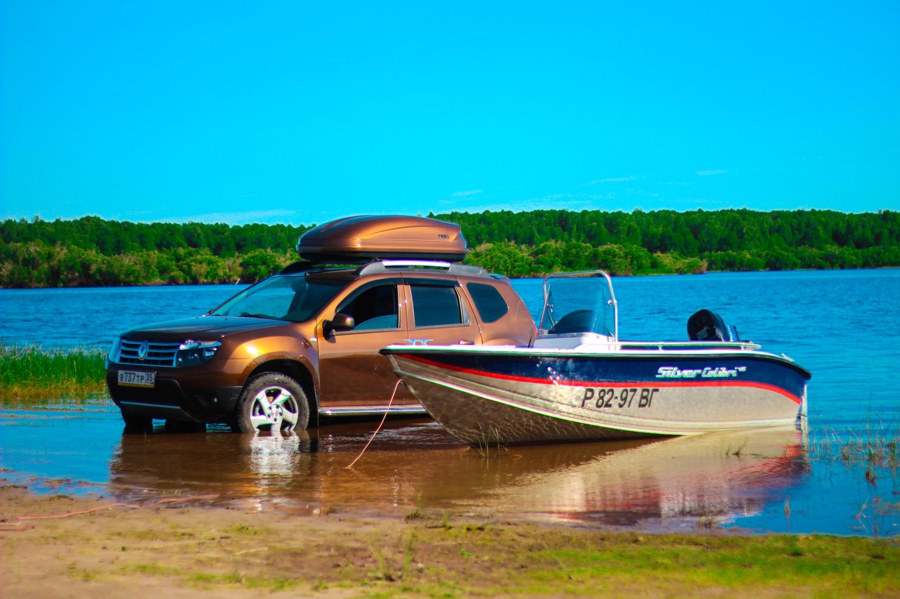

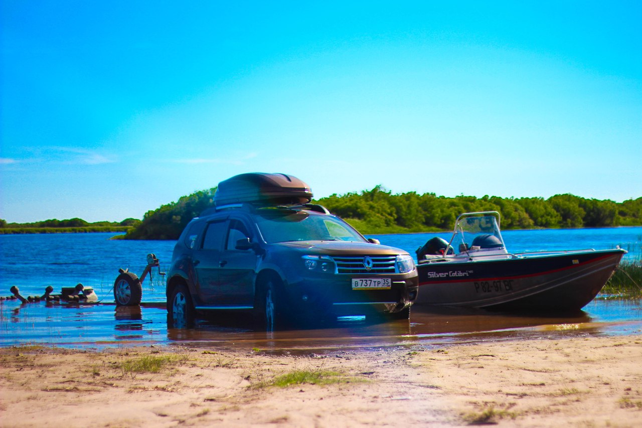

Приветствую всех. Перед слётом немного прибарахлился. Установил поперечины Пропак- которые мне достались от одного небезызвестного форумчанина. Он же посоветовал модель багажника-это Пацифик 200 от Тулле. Купил по старым ценам ,еле нашёл.Цена 16000р Покрасил верх бокса в цвет машины-2700р В итоге ,что получилось. Мне нравиться, расход увеличился на 0.5 л. Диз топлива, что тоже не плохо, свиста и прочих шумов на скорости не наблюдается - что тоже не может не радовать.
Всем спасибо в помощи выбора данного комплекта.
