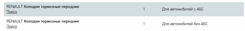

Озаботился я поиском т.колодок для своего дастера 4х4 ESP 1.6, посмотрел шапку, посмотрел что предлагает автодок для моего авто и появились непонятки.
Автодок предлагает две опци для поиска т.колодок:
Для автомобилей без АБС предлагаются т.колодки с артикулом RENAULT 410608481R, то есть те же что и в этой теме для двигателя 1.6, а вариант для автомобилей с АБС предлагаются RENAULT 410600379R, которых нет в шапке этой темы, но именно они рекомендуются для моего авто. Стоимость этих двух вариантов т.колодок различается в двое.
Тут есть владельцы дастеров 4х4 1.6 ESP, которые разбирались этими непонятками?

Вложение 135276
Колодок всего 2 варианта, большие (для ЕСП, система ATE) и маленькие (без ЕСП, система TRW), которые, соответственно, зависят от размера тормозного диска: 280мм (большие) и 269мм (маленькие). Померяй диаметр торм. диска, и если 280мм, то большой комплект для ЕСП. Размеры колодок от галфера на фотке. Можешь сравнить с данными из поисковика.

А какая разница, есть ЕСП или нет? На колодки то это никак влиять не должно, главное чтобы колодки под размер диска подходили.

Так и я о том же.
