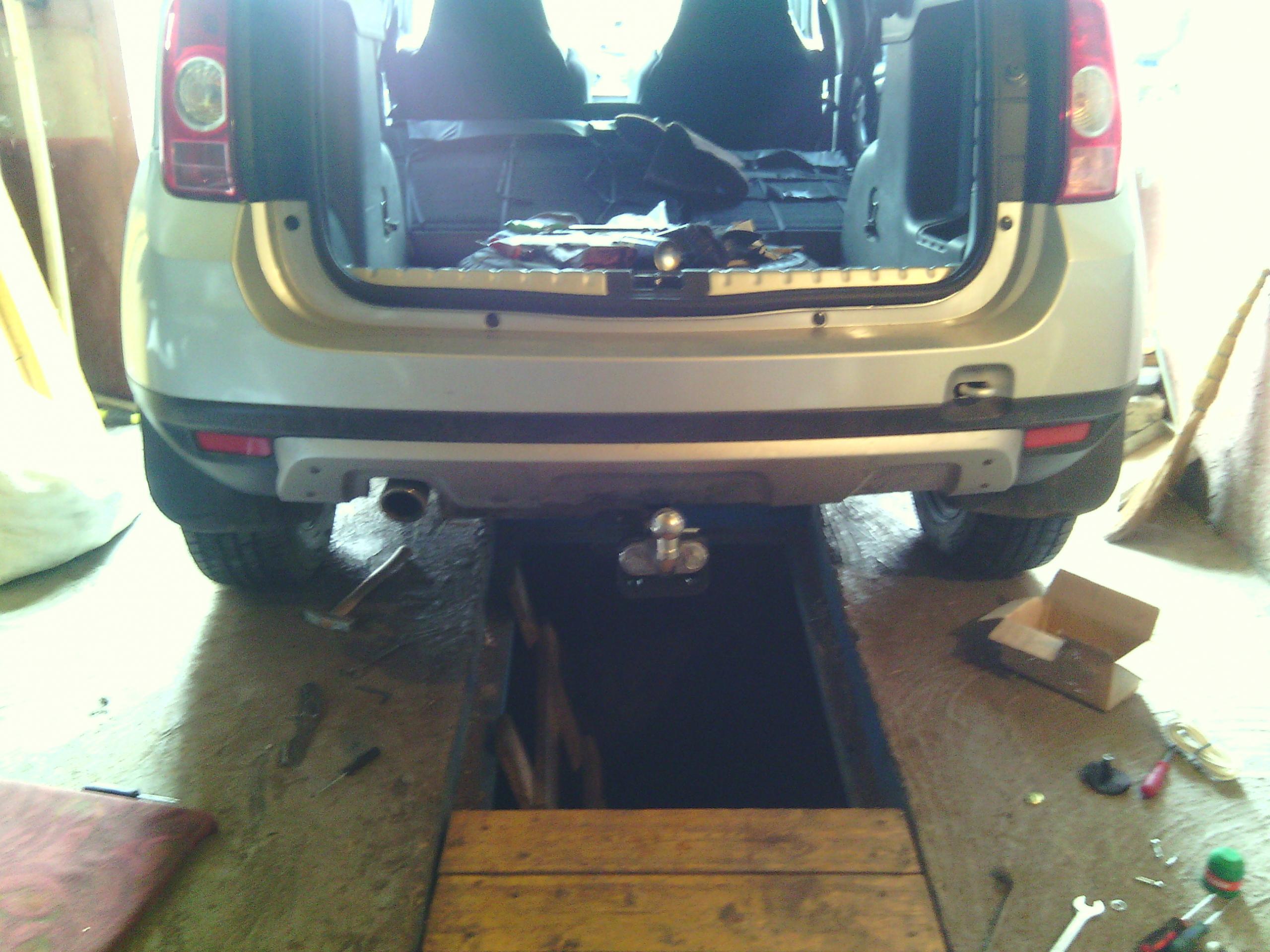

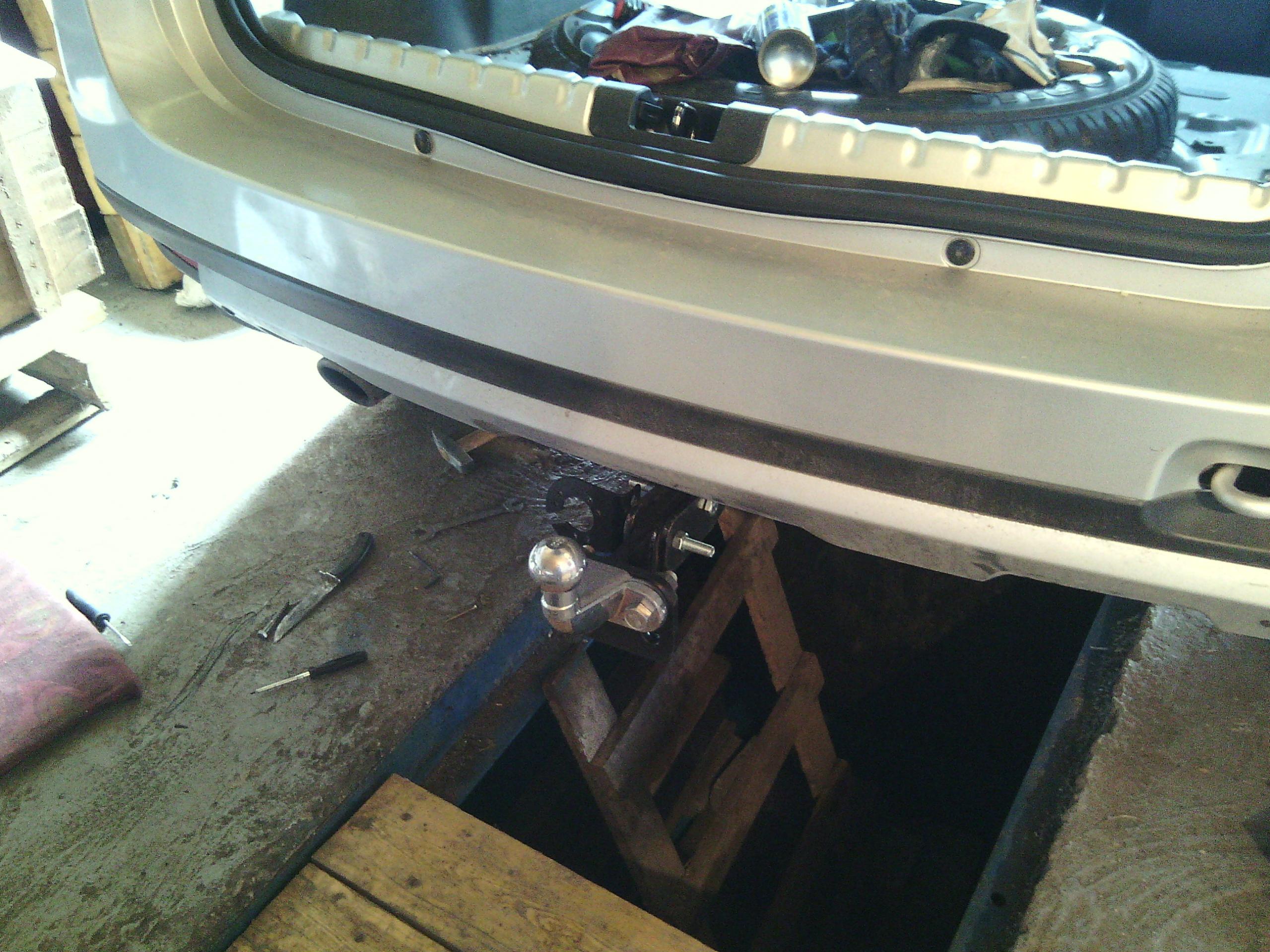

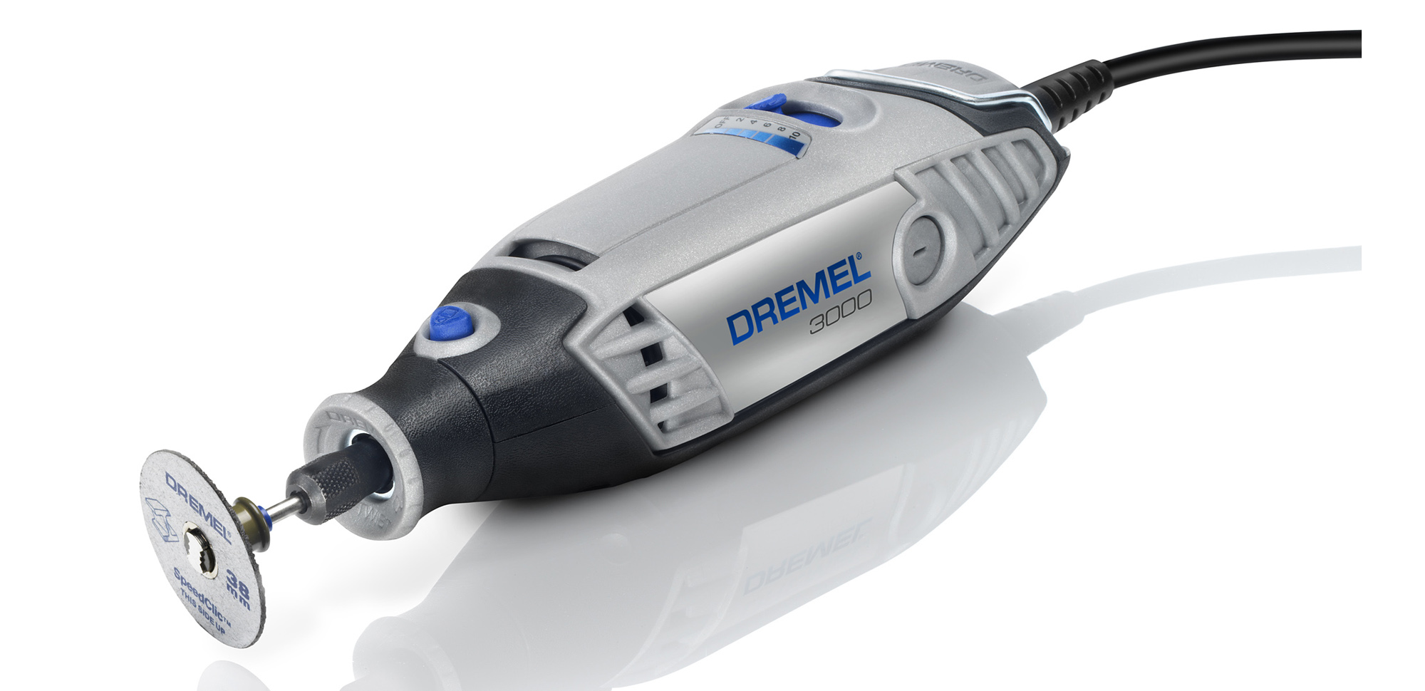

Установил вчера фаркоп VFM. Уж не знаю как тут, умельцы пишущие что ставят за час в одно лицо без ямы, это проделывают, но с ямой, вдвоем установили за 3 часа с 2 перекурами. Чисто железо. Сложности были со вставкой болтов в отверстия лонжеронов, те что ближе к сиденью и затяжкой болта того что за глушителем. Еще есть один момент по поводу кронштейнов. Они действительно не просто 2 шт, а реально левый и правый. Потому что с загибами. Потрудитесь перед тем как устанавливать на машину приложить кронштейны на саму балку,и поймете где и как левый и правый должны стоять.
Шаблон конечно не верный. Реально нужно резать 60х30-32см. А намечал тонким CD-дисковым маркером. А пилил специальным устройством Dremel 3000(по размеру как пластиковая бутылка 0.5л) c насадкой в виде маленького отрезного диска.
Все затянул в самом конце. Брызнул кое-где мовилью и прикрутил шар. Смутило что шар болтается внутри кронштейна, но после затяжки он сжимается как положено. Расстояние сцепной головки до бампера приличное.
Фаркопом доволен. Впереди установка электрики,но это уже в сертифицированном центре.

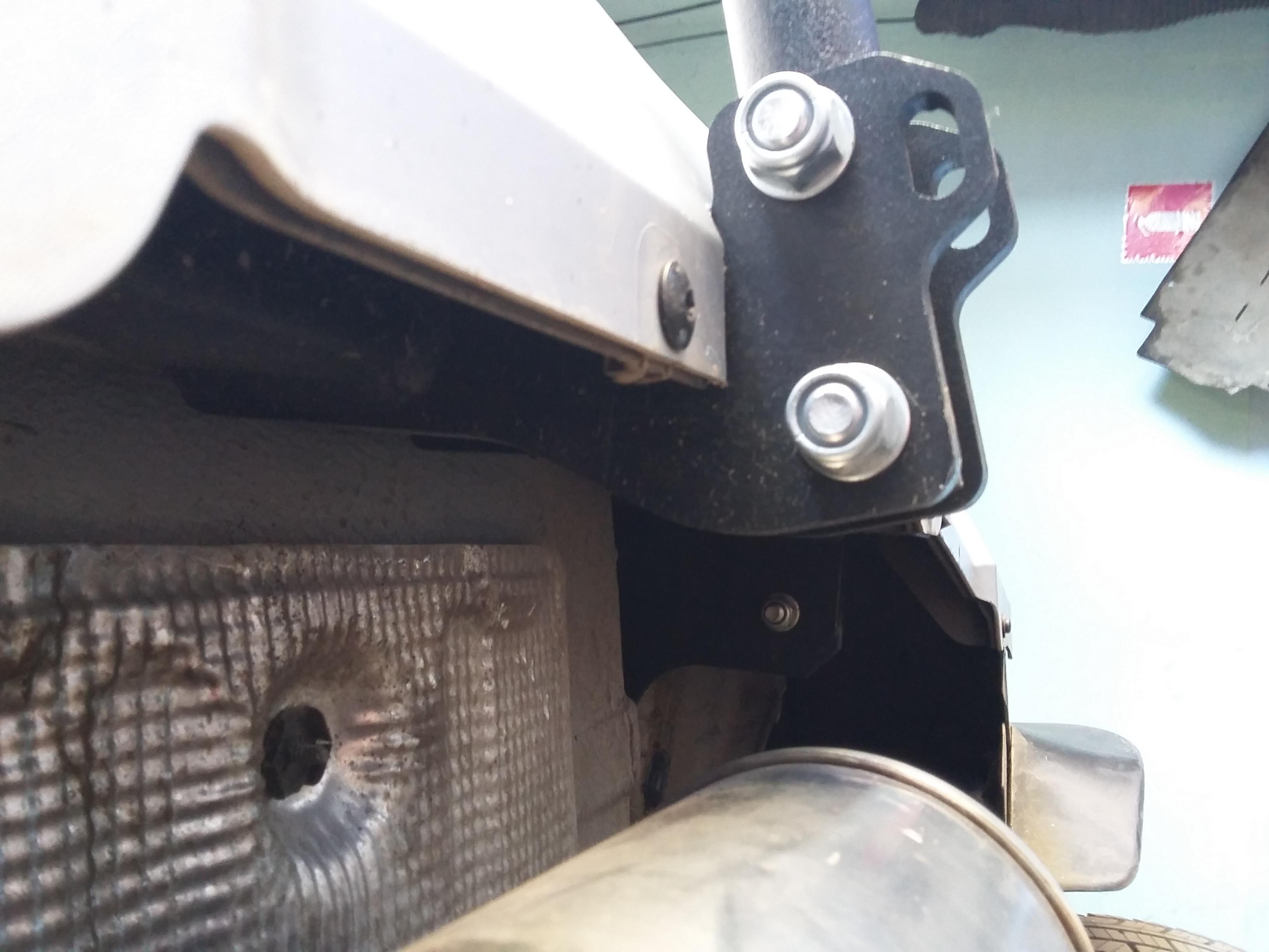

Получил вчера фаркоп "трейлер". Заказывал У Андрея(Аякс). На момент заказа, в интернете самая низкая цена была у него. 3400руб фаркоп + доставка.

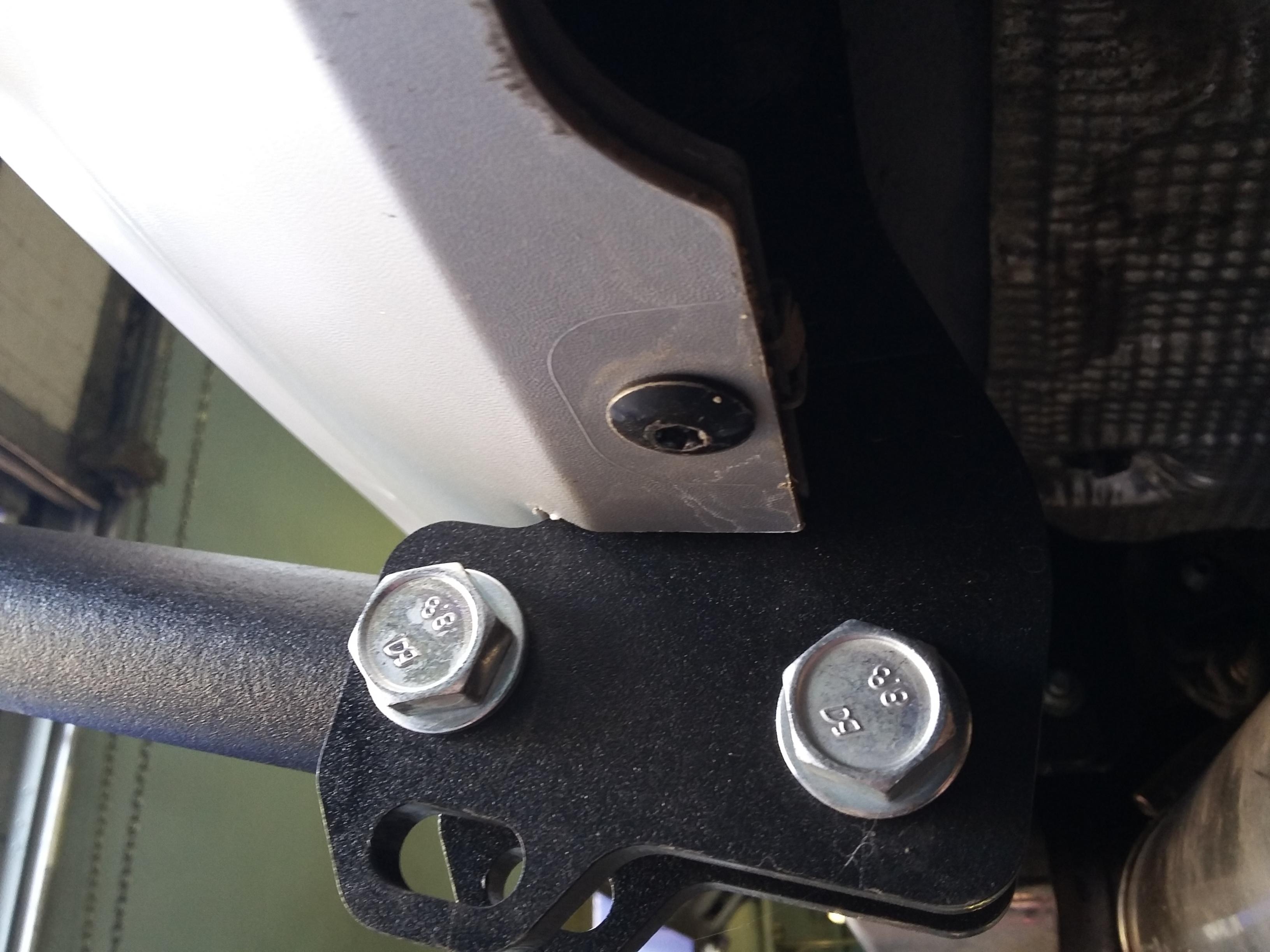

Вчера снял заводскую краску, покрасил жидкой резиной с балончика. Прошелся по резьбе в поперечной балке, с правой стороны плохо болт крутился, на весу намучался бы. Так что обязательно проверьте пока все снято. Выковырял отверстия в кузове. Кто там говорил что их трудно найти? Прикинул как фаркоп должен крепиться, пальцем нащупал, отверткой вытащил заглушки и проткнул наружу. Завтра буду ставить.

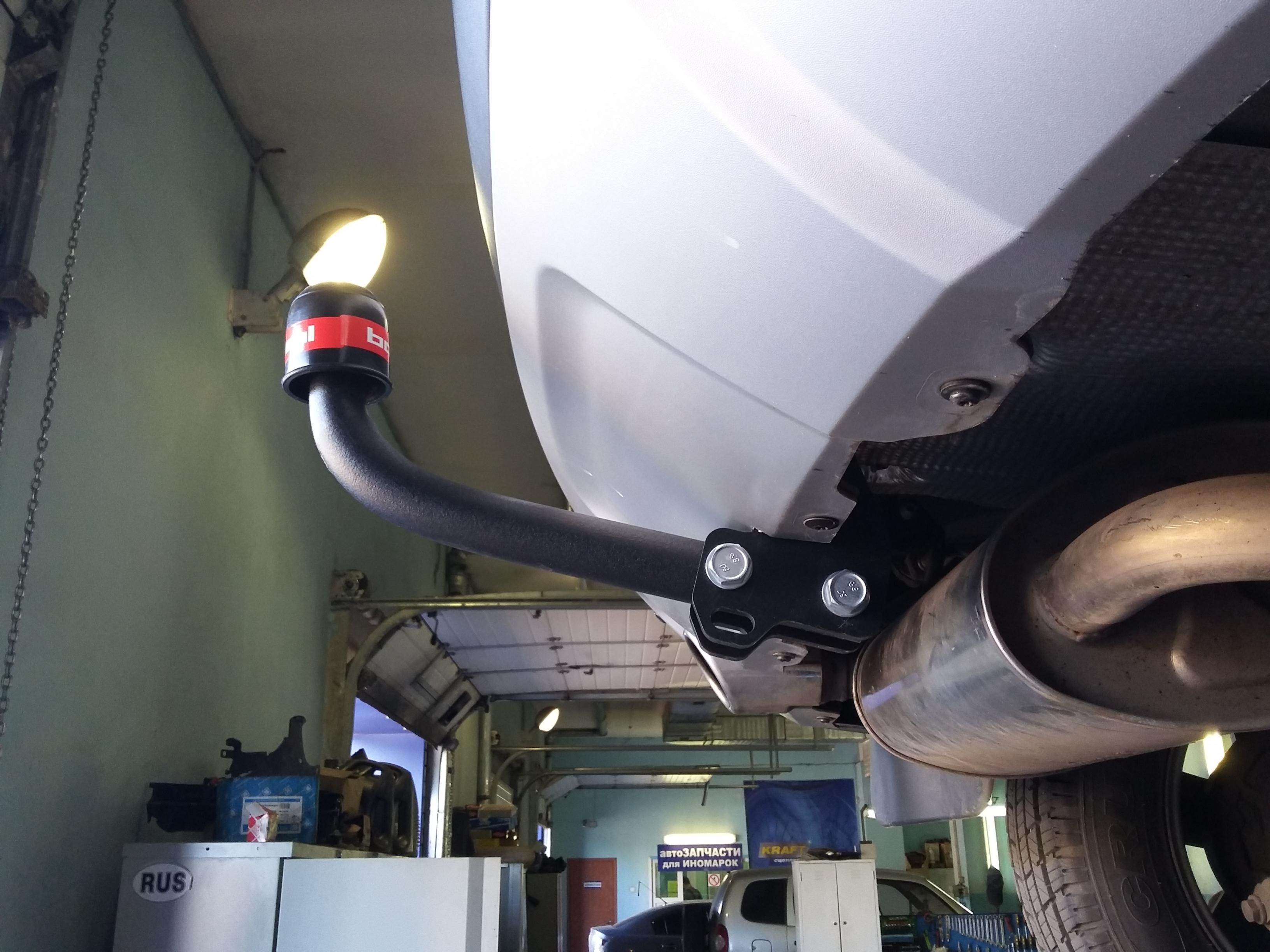

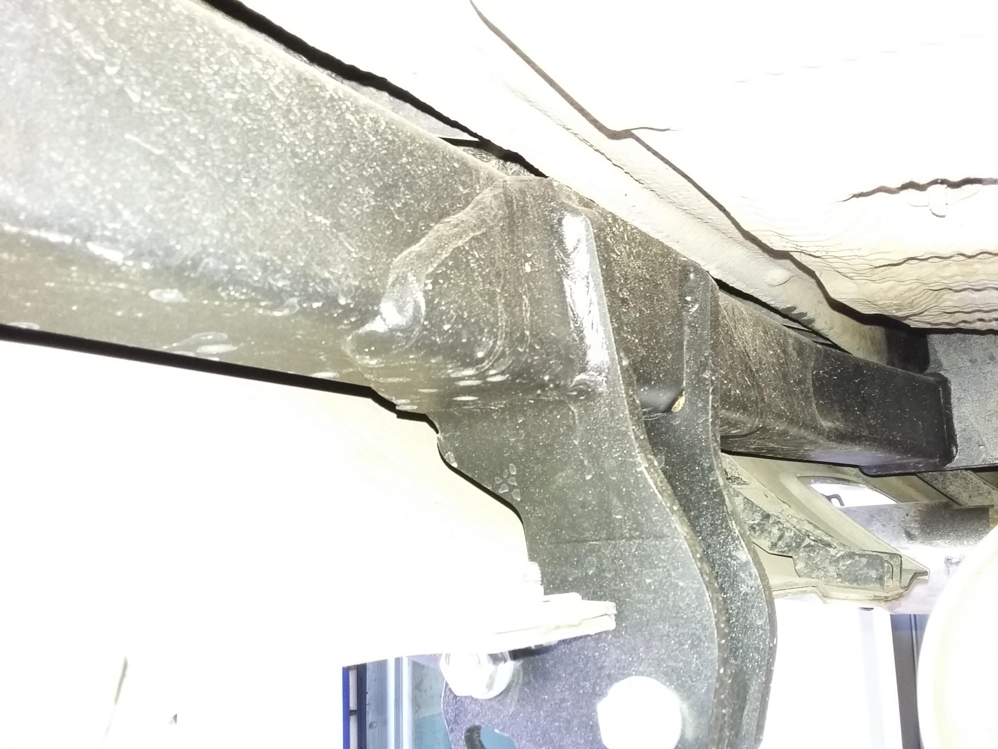

Поставил фаркоп трейлер год назад, металла на силовых частях даже избыточно.Зато розетка стоит на кронштейне из (фольги),при втыкании вилки гнётся, приходится придерживать с обратной стороны, да и сама электрика плохая, винты фиксации проводов в розетке стальные, прикипают намертво набил розетку литолом. Установка довольно проблемная. Окраски можно сказать нет, так лишь бы продать. Цена конечно большой плюс.

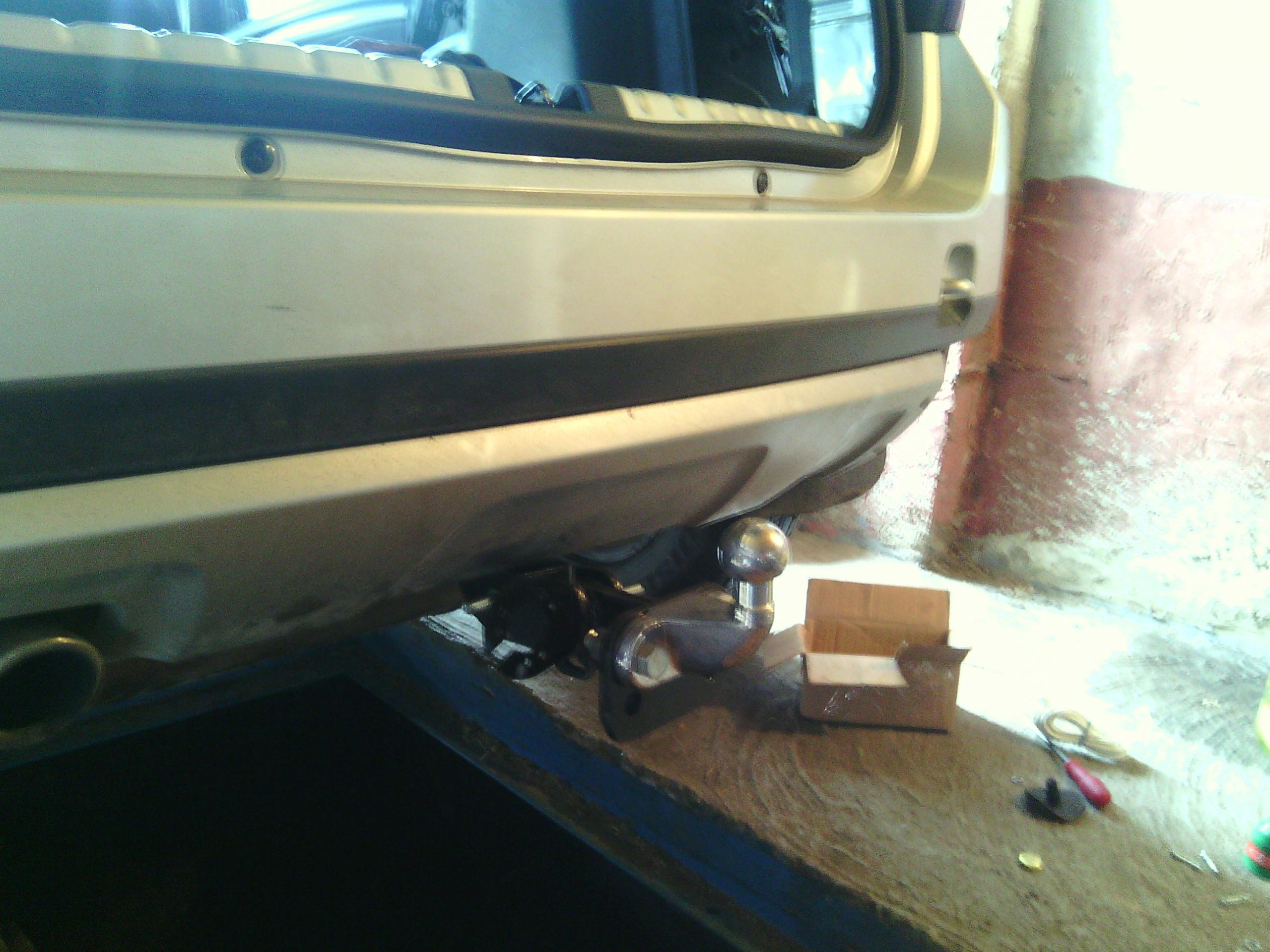

Установил. С машины ничего не снимал. Бампер не резал, с фаркопа излишков не отпиливал. До глушителя расстояние в несколько см. Шатал глушитель как мог, не достает до фаркопа...дастер 4вд, фаркоп трейлер. Фаркопом доволен, незначительные мелочи ерунда, цена оправдывает себя полностью
Снимите кронштейн и отдайте фрезеровщику , пусть сделает аналог с 80го уголка , и будет вам счастье
