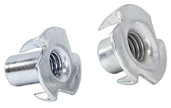

А можно мебельные гайки поставить. Например такие. Они под разную резьбу есть. В первом варианте срезаем "уши", вставляем в подрамник (при необходимости рассверливаем отверсие) и прихватываем полуавтоматом. Во втором случае ничего срезать не нужно.
ЭТО СЛИШКОМ КРУТО У ТЕБЯ ПОЛУЧАЕТСЯ..Я ПО ПРОЩЕ ПЕРВЫЙ РАЗ КОГДА СНИМАЛ ЗАЩИТУ СЛОМАЛ 3 БОЛТА..КОГДА ВСЕ ОТКРУТИЛ ВСЁ ПОСМОТРЕЛ ..ДО МЕНЯ ДОШЛО...??ПОЧЕМУ-ЖЕ ДЛИННЫЕ БОЛТЫ ПОСТАВИЛИ..И БЫЛИ РЖАВЫЕ ВСЕ СМАЗАЛ..И ТРИ ЗАМЕНИЛ НА СТРОИТ..САМОРЕЗЫ С ГОЛОВКОЙ..ДИАМ..САМОРЕЗА 6 ММ..И ВОТ УЖЕ НЕСКОЛЬКО РАЗ СНИМАЛ ВСЁ НОРМУЛЬ !!!
