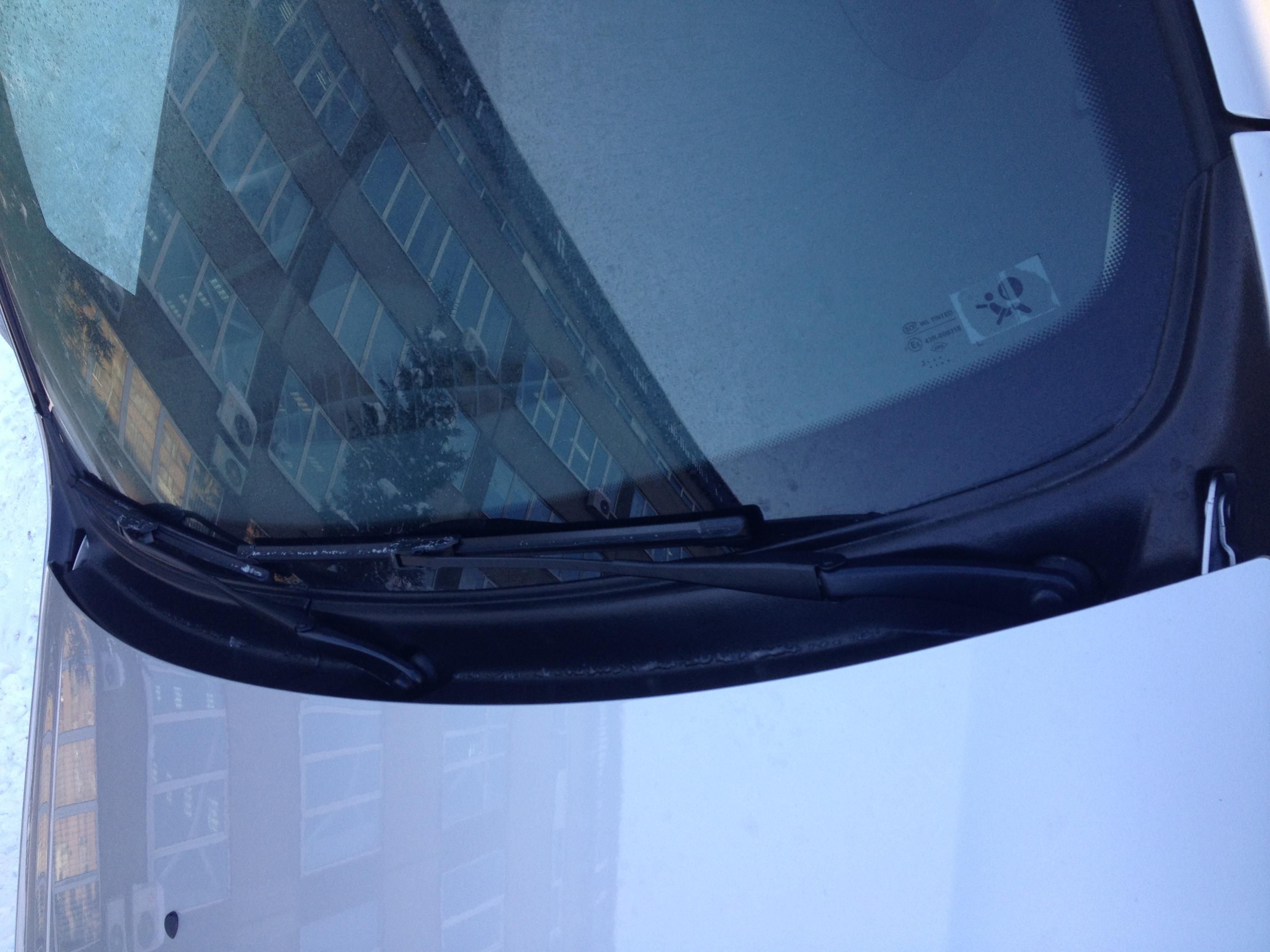

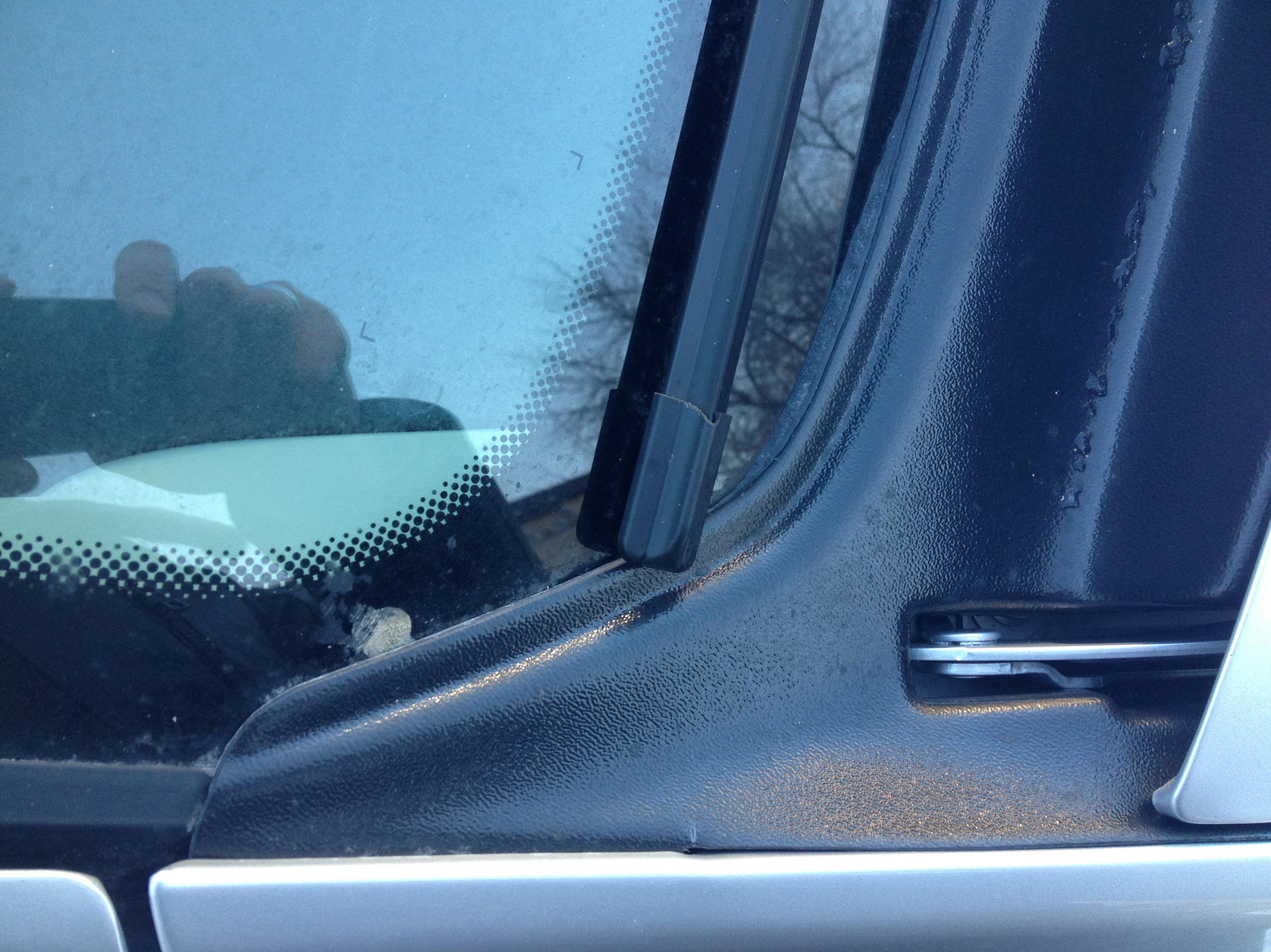

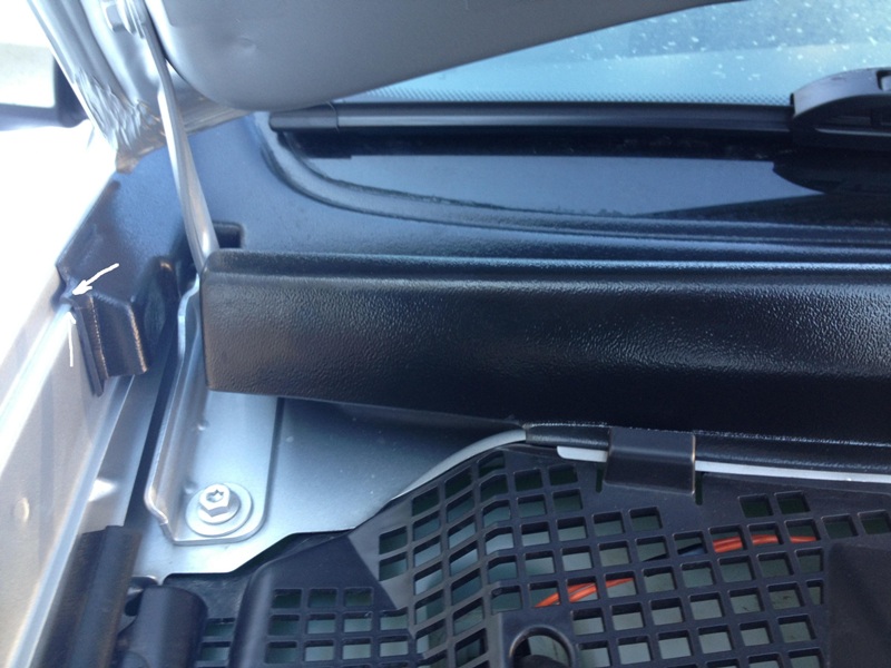

Всем Дастероводамм привет! При установке Жабо столкнулся вот с такой проблемой, щель вместе соединения. Виноваты мои руки или недоработка Карт? Все делал как на видео по установке, все остальное получилось, встало отлично.

Явно косяк в штамповке пластика

Не видно нижней кромки деталей жабо - вы их правильно установили? Может, надо было ниже задвинуть под защёлки?

Hudozhnik, Нижняя кромка жабо она еще со скотчем, встает она на металлический подиум и приклеивается, а потом все это прижимают защелки. Эта кромка у жабо, она вплотную у защелок. Я пробовал по разному, но по другому там вообще не поставить.

Возможно наш косяк, а может и не наш. Чтобы сделать вывод нужно увидеть полную картину. Есть возможность сделать фотографии задней стенки и примыканий к крыльям?
serj333 - а Вы то откуда этот вывод сделали? Там может быть косяк в обрезке, но никак не в штамповке.

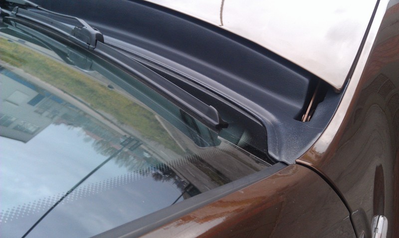

Сообщение от Карт163 Посмотреть сообщение
Скорее всего это ваш недочет, т.к все остальное встало на свои места ровно и отлично все подошло)
Жду ваших комментов.
фото кликабельно

BOND, - про герметик - не знаю, по логике ничего не должно с ним произойти.

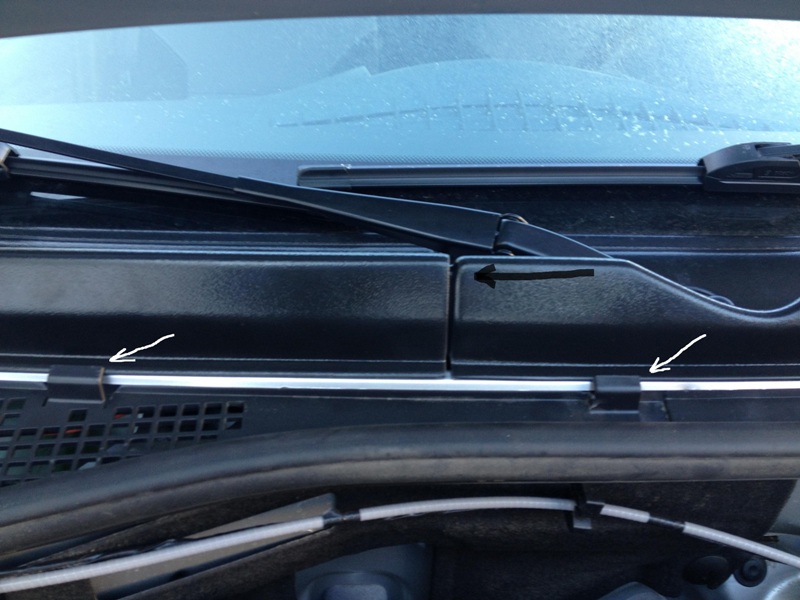

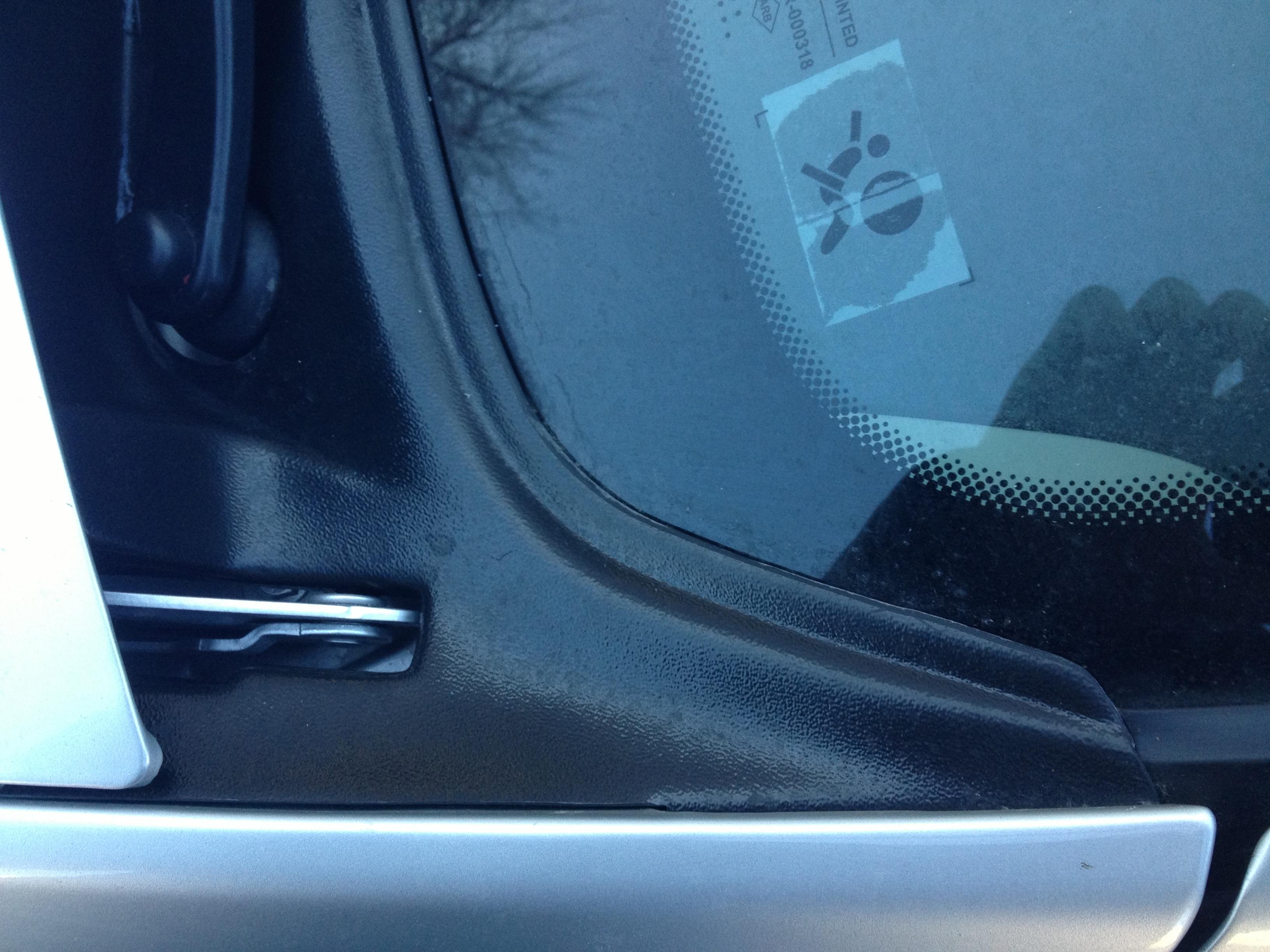

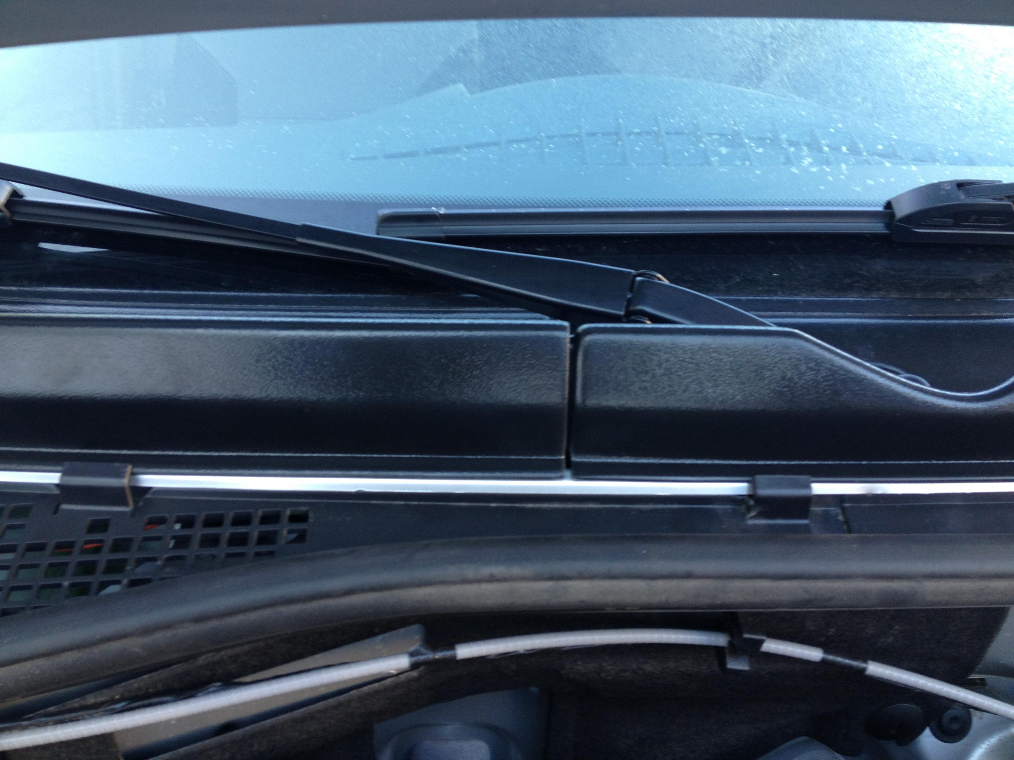

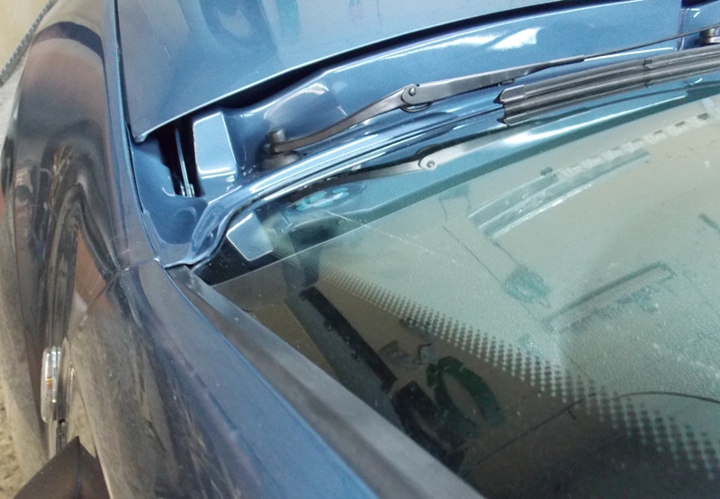

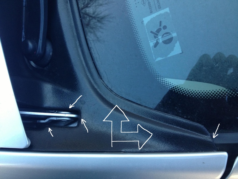

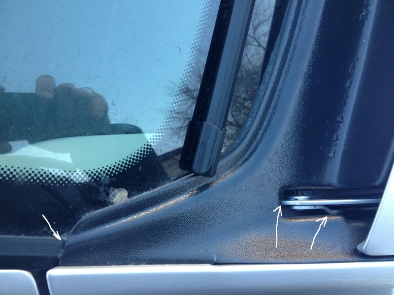

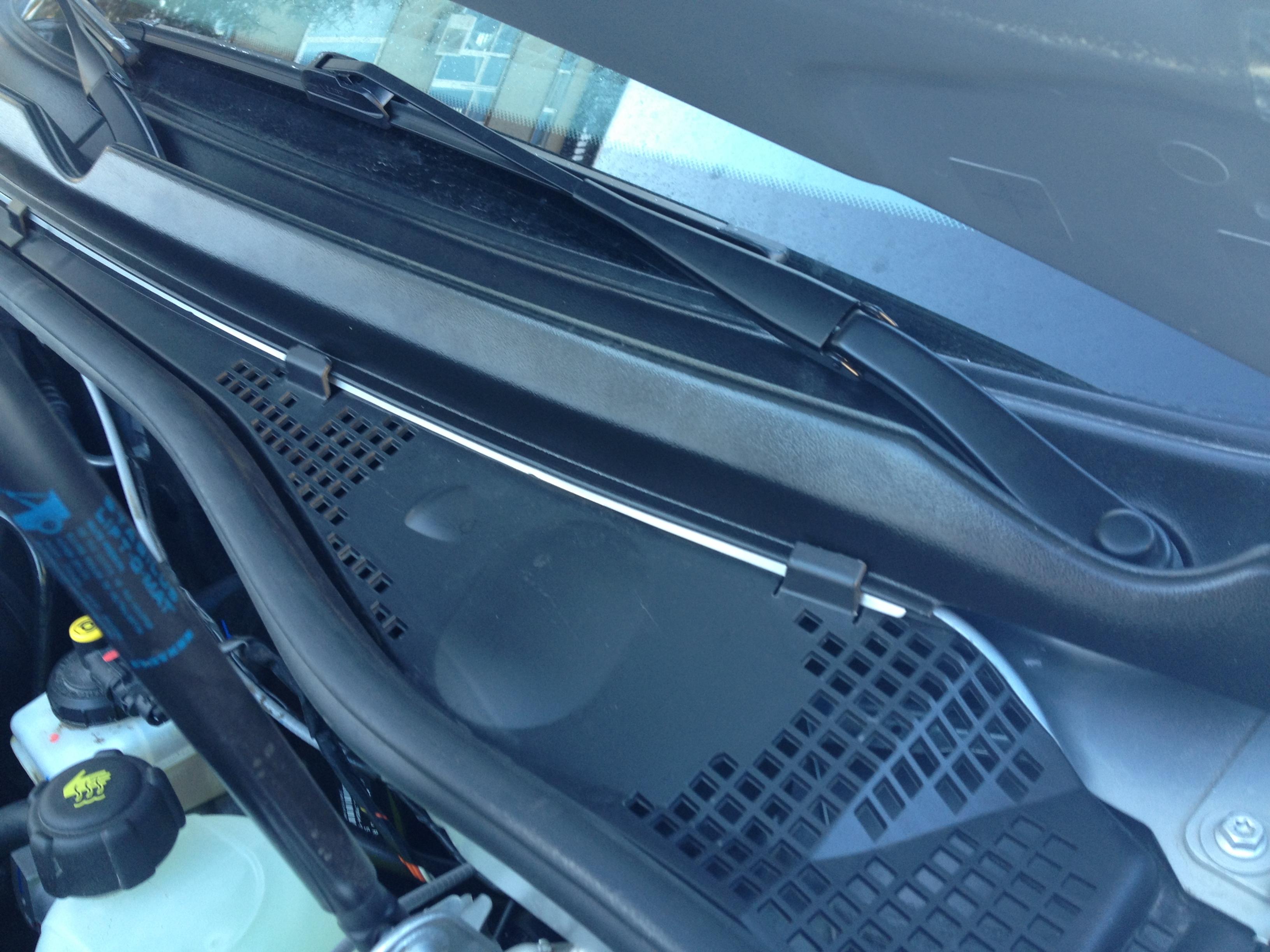

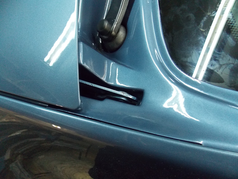

Pashanet, - стрелками указаны нестыковки при установке (слишком близко расположили половины к крыльям, место на которое крепится скотч не должно "сидеть" на уплотнительной резинке, с левого края деталь не прижата к посадочному (виден зазор), лапки решетки не прижимают деталь (а должны), по петлям видно что деталь нужно разместить чуть выше и к середине. Зазор в середине уйдет. И не забывайте что здесь несколько элементов которые на заводе крепяться к кузову, а значит что точность их расположения никто не гарантирует (крыло правое, крыло левое, механизмы дворников и петли капота).
Вот как у Вас (первые 4фото), а вот как должно быть (следующие 4 фото).

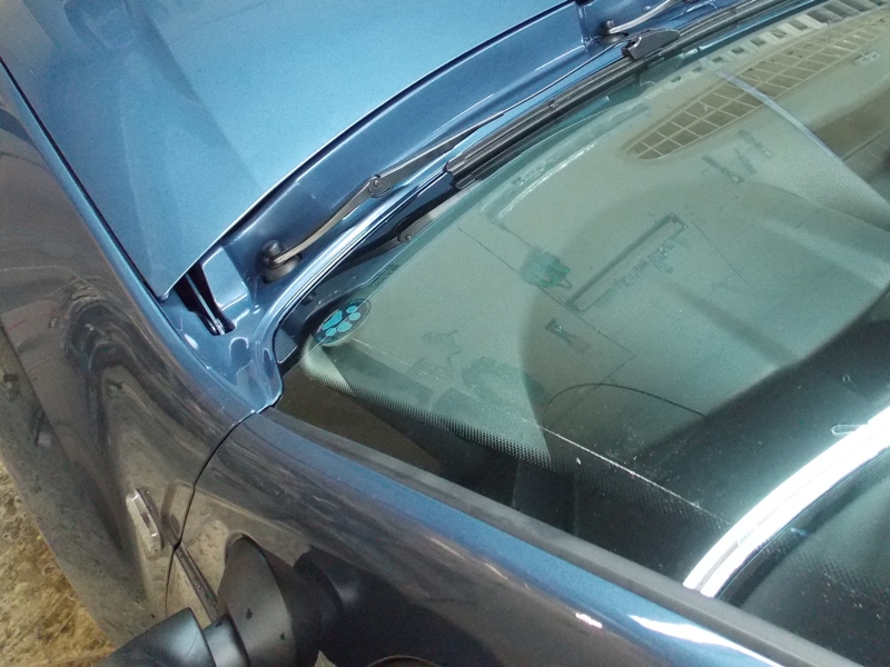

[QUOTE=Карт163;
Pashanet - стрелками указаны нестыковки при установке (слишком близко расположили половины к крыльям, место на которое крепится скотч не должно "сидеть" на уплотнительной резинке, с левого края деталь не прижата к посадочному (виден зазор), лапки решетки не прижимают деталь (а должны), по петлям видно что деталь нужно разместить чуть выше и к середине. Зазор в середине уйдет. И не забывайте что здесь несколько элементов которые на заводе крепяться к кузову, а значит что точность их расположения никто не гарантирует (крыло правое, крыло левое, механизмы дворников и петли капота).
[/QUOTE]Ок, спасибо. Как переделаю отпишусь.

Pashanet, - Мы устанавливали жабо на 5 разных машин (всего было 3 одинаковых детали), замеры показали что на 4-х дастерах деталь устанавливается как нужно (все 3), а на 5-ю приходиться подгонять все три детали в одних и тех же местах - это говорит о нестыковках не в штамповке, а в сборке элементов (если сделать замеры на 10-ти разных машинах в определенных одинаковых точках - они вряд ли совпадут, а вот замеры 10-ти деталей будут идентичны. Например на сандеро еще хуже - из 3-х машин - две одинаковые, 3-я "другая"
Но и человеческий фактор никто не отменял - вариант вероятности нашего "косяка" пока остается. Оторвите весь скотч с детали и померяйте без скотча (всеравно скотч менять) - будет возможность разобраться, и не забывайте что та часть которая ложится на стекло может "играть" немного, если сжать 2 стенки.
На видео показан общий принцип установки, а так каждый случай может быть "отдельный", если бы у машин не было разницы, можно было делать детали вообще без зазоров, зазоры - вынужденная мера для повышения шансов установки большинству.

Мы тоже устанавливали 5 штук
ни каких проблемм

Pashanet, да не парься, там пару миллиметров в труднодоступном месте вобще незаметно на фоне черной шелкографии да еще и под щеткой
