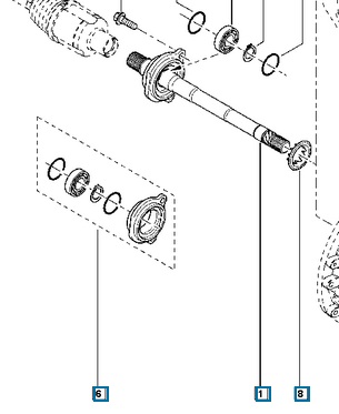

подскажите номерок крышки с подшипником

Re: Течь сальника "или новая болячка Дастера"
397702105R - Комплект опоры промежуточного вала привода. На картинке под номером 6

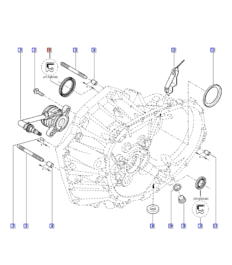

Подскажите у кого была течь на стыке коробки и раздатки какой сальник меняли?
Alexei 44, менял 2 недели назад, но номер не подскажу, делал на СТО - сальник сразу за раздаткой в корпусе коробки - раздатка откручивается очень неудобно (один болт в глубине над раздаткой, подлазить неудобно), нужен удлинитель и карданчик.
HID, номерок не найдёшь?

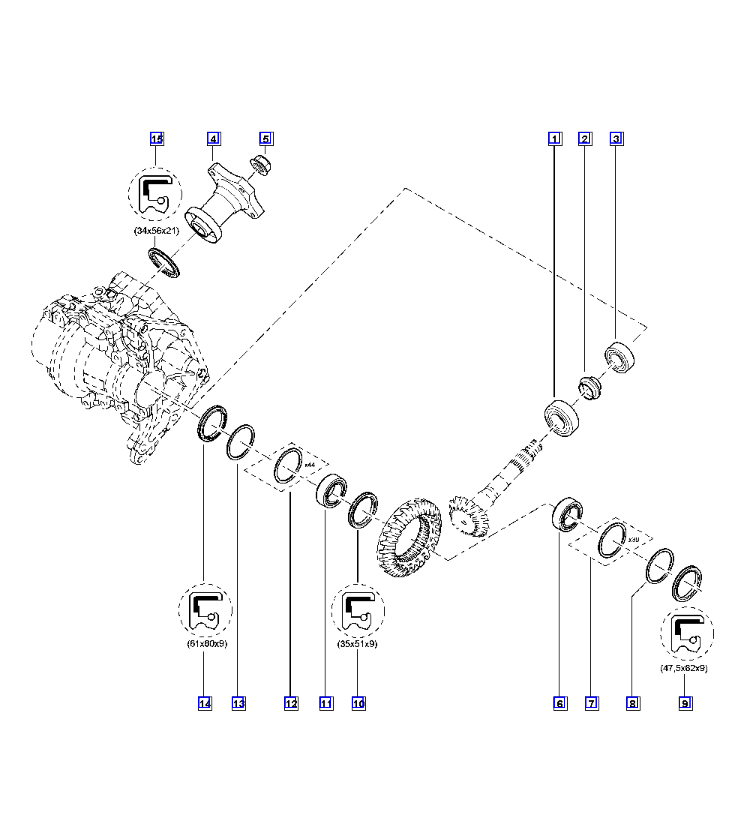

Может на схеме кто подскажет какой номер?
Сообщение от Alexei 44
по схеме (второй рисунок) вроде №3
