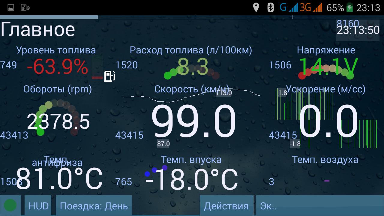

В связи с часто задаваемыми вопросами: холодный дизель или не очень:
Это трасса. Скорость 100-110. Температура -16--20. Температура ОЖ - 80-82 град, открыт большой круг. Если остановиться быстро падает до 65 град и ниже. В салоне жарко ( маленькие дети), крутилка температуры на полную, вентилятор на 2. Если вент на 3, то температуру ниже ставил. Морда ничем вообще не закрыта, Солярка Лукойл, из присадок только ликви молли для смазки ТНВД (не антигель. Чет пробило меня)

Старый 03.01.2016, 01:32   #8670
Dr Brecket
Аватар для Dr Brecket
Онлайн: Dr Brecket вне форума
Был(а): 30 мая 2021 17:11
Адрес: Одесса
Автомобиль: Renault Duster 2014 EXPRESSION 1,5 dci
Да, нормально расход в морозец по трассе! Чет я думал, что пониже будет...
Старый 03.01.2016, 01:37   #8671
Ворчун2014
Аватар для Ворчун2014
Онлайн: Ворчун2014 вне форума
Был(а): 19 июн 2025 00:41
Сообщение от Dr Brecket Посмотреть сообщение
Там расход ниочем: показания не обнулял + хобдрайв завышает от БК - километраж меньше насчитывает. На БК вообще 9.7 был когда выезжал и 9.3 стал, когда приехал. Реально, наверное, около 7-7.3.
