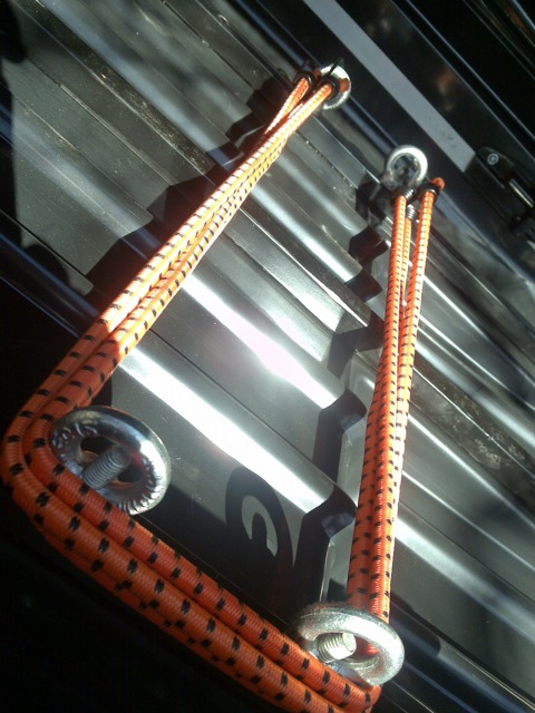

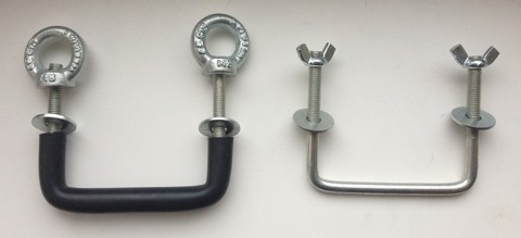

Сообщение от прибалт11
бюрократ, ilion,
Вы чем-нибудь в TERRA DRIVE изнутри крепления закрывали? Уж как-то стремновато из под "барашков" торчат вверх, боюсь порвут сумки. Или спилить то, что выше "барашков".....
Крепежные скобы изготавливаются с запасом резьбы для возможности установки автобокса на любые по толщине поперечины.
Вы можете купить рым-гайки диаметром 8 мм., которые повсеместно продаются, и завернуть их вместо барашковых гаек.
Через ушко рым-гайки можно продевать крепежные ремни для более надежной фиксации багажа.
Особенно важно надежно фиксировать в автобоксе тяжелые предметы и предметы имеющие острые края!

В посте #852 на фото хорошо видно как надежно фиксируется багаж!!!

у меня рым-гайки, поэтому проблемы с торчащими концами нет... Брал сразу при покупке бокса: 11700р. бокс + 300р. 8 рым-гаек

OlegGa - помимо рым-гаек еще было бы неплохо сразу на скобы резинку/пластик какой одевать, чтоб не голая сталь соприкасалась с поперечинами (на фото есть у вас выше), ну и заглушки класть для закрытия лишних дыр, цена от этого увеличится не намного, а забота о клиенте приятна, все не бегать самому

Отверстия не глушил. В боксе после дождей сухо, на мойке с боксом пока не был. Что касается резинки/пластика на скобах - у меня багажник был как доп.оборудование от оф.дилера, он уже покрыт пластиком, поэтому не стал обрезинивать скобы. А вообще, как вариант, здесь уже предлагалось на скобы надевать термоусадочные трубки.
