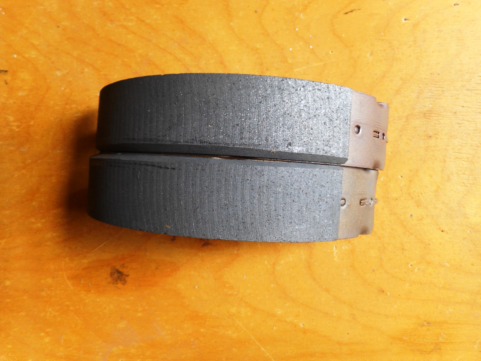

Сообщение от Sane
По ширине, замерь накладку у новых колодок. На стоковой колодке у меня 40мм. показывает. А вот у колодок от Francecar которые я собираюсь поставить, ширина уже 42мм.
Замерил. Ширина 40мм. Длина накладок 187 мм и 210 мм.

Re: Задние тормоза.
Сообщение от Sane
Сними напильником конические фаски на боках накладок до 40 мм. чтобы новые встали по месту износа барабанов, далее всё притрётся при эксплуатации.

Сообщение от ДядяСережа
Дык, я это уже сделал, подготовил заранее, снял фаску на наждаке.(фото)

Сообщение от Sane
Я бы с обеих сторон по миллиметру снял. Ты центр колодки сместил сняв с одной стороны, она теперь на перекос встанет по барабану. Снимай со второй стороны миллиметр, пусть лучше уже будет чем её будет отжимать с одной стороны.

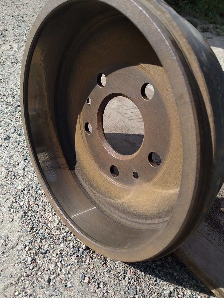

У меня нет наружного бурта на барабане, запилен.

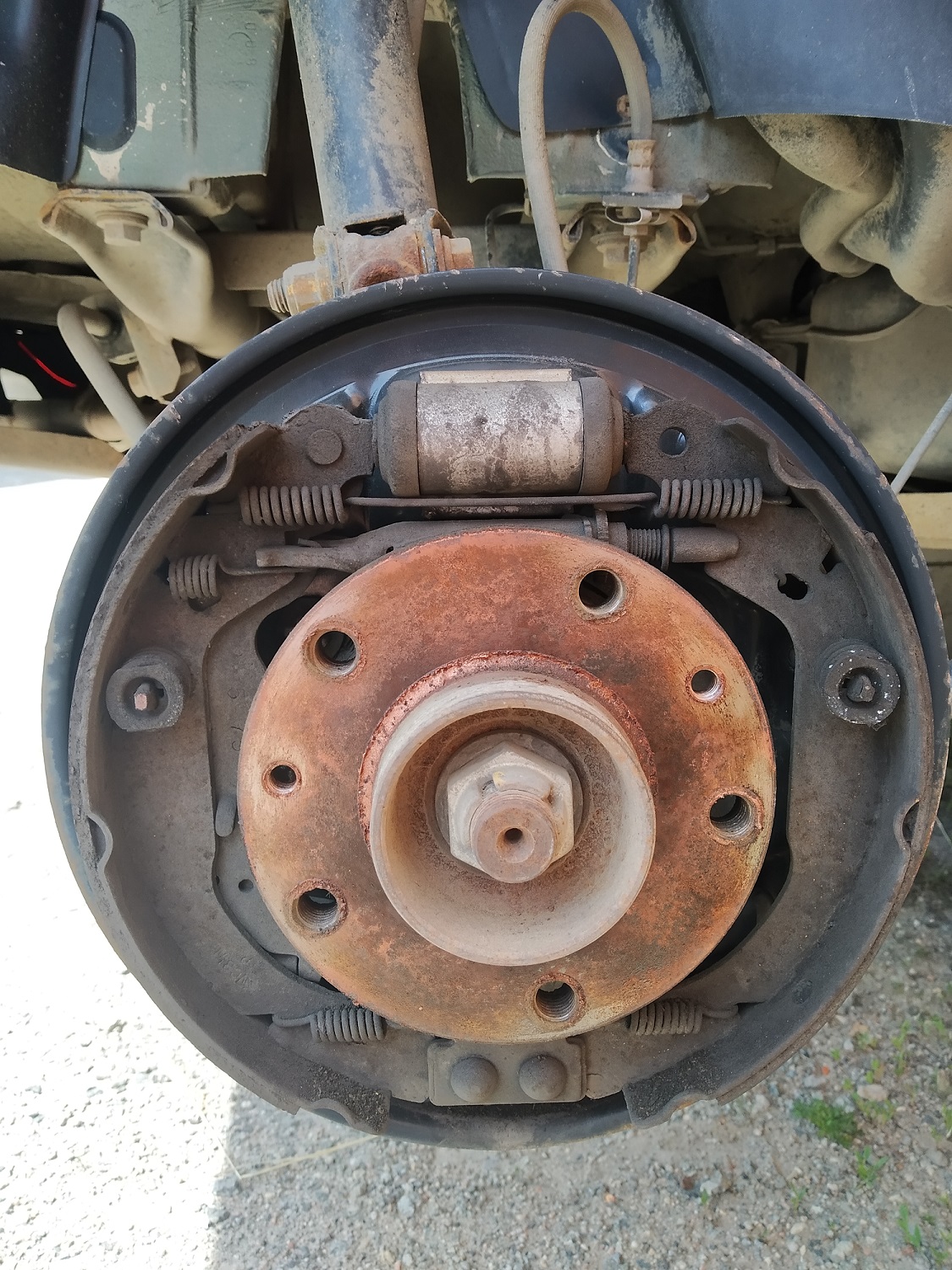

Вскрыли барабаны. С замиранием сердца. Но для пробега в 131 т.км. болтики открутились и барабан снялся довольно беспроблемно. Хотя без жидкого ключа все равно не обошлось. Внутри тоже все оказалось вполне прилично, не закисло. Все что должно двигаться, двигалось и работало. На родных колодках толщина накладок в самом тонком месте ну около 2 мм наверное осталось. Износ самих барабанов минимальный, буртов практически нет. Мастер был удивлен слегка.Так что просто все зачистили, смазали медной смазкой слегка и поставили на место. Заодно, раз занялись задней подвеской поменяли задний ступичный подшипник (загудел) на Линкс (чет дорогой он) и одну стойку стабилизатора сзади на СТR (постукивала). Ну и две резиновые втулки до кучи сразу тоже заменили.
Надеюсь теперь задняя "ось" меня долго интересовать не будет.

Сообщение от Borysych
Основываясь на своём опыте думаю очень скоро полезеш снова туда. При таком пробеге, если уж загудел один подшипник, скор загудит второй, надо было оба менять. Со стойками тоже, лучше парой поменять на таком пробеге, раз уж одна застучала (наверно правая?). Вскрыл барабаны, при таком износе колодок их тоже я бы заменил. Втулки тут уж как угадал, вот как раз их, если не стучали то трогать не стоило, могут ещё долго прожить, новые могут очень быстро начать стучать.

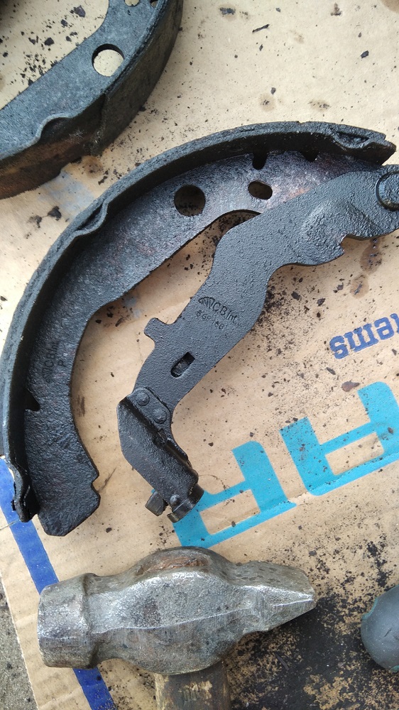

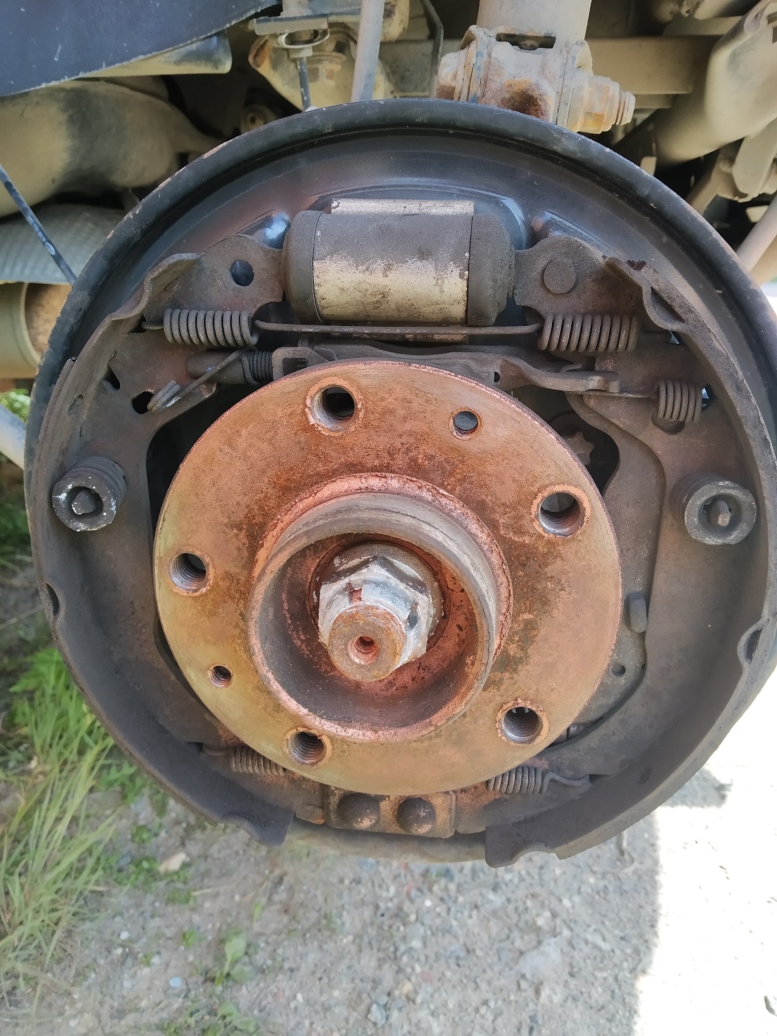

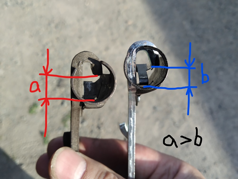

Вчера была попытка замены задних тормозных колодок, к сожалению не удачная
Пробег 137 т.км. Барабаны снялись на удивление легко, т.к. года 3 назад туда уже залезали для ревизии, и смазали ступицу медной смазкой перед установкой барабанов. Выработка на барабане не критичная, порядка 0,4 мм. Оригинальные колодки изношены, но я переживал что там вообще тормозной слой будет очень тонким. По факту, там еще не так все плохо (замер толщины не делал, см. фото 1, 2, 3)
В качестве замены выбрал колодки Zekkert BK4264. Выбирал долго, читал отзывы. В целом вроде не плохой вариант, сделаны хорошо, ось вращения рычага стояночного тормоза с пружинной шайбой. На драйв2 их детально описали, вот только в отчетах по установке токности монтажа не расписаны. На автодоке есть отзыв по ним, что человек поставил, все гуд, но были сложности с установкой троса.
Вот как раз с установкой троса и возникли проблемы - наконечник троса тупо не входит в рычаг колодки, как ни отгибай пружинку. При детальном сравнении с колодками, что стоят с завода, выяснил, что загиб на рычаге имеет разную высоту, и в одном случае наконечник троса свободно проходит и фиксируется прижимной пружиной, а в другом случае не проходит совсем (Фото 4).
Пришлось собирать обратно старый комплект.
Кстати, с завода стоят колодки с маркировкой C.B. Int (Фото 5, фотка не моя)  , я чёт не встречал таких в поиске..

Сообщение от nurgush
Фрикционная накладка на ручниковой-пассивной колодке практически не терта. Можно поставить только одну новую активную колодку от Zekkert и усё.
