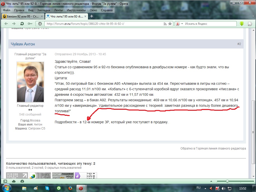

10% разница в стоимости меня не напрягает, но из любопытства несколько раз переходил с 92 на 95 когда гасла последняя риска указателя, а потом израсходовав бак еще раз заливал 95(для чистоты эксперимента) Заправка одна и та же ПТК.
Заливал и обычный 95 и 95-JET. Ежедневные поездки по одному и тому же маршруту. Больше 3000 об. раскручиваю редко.
Контроль по пройденному километражу и по отчетам БК Престиж. Разницы в расходе нет.
Субъективно при езде по городу на 95-м несколько лучше.
Ранее проводил такие же эксперименты на Сандеро 1,6 с таким же результатом.
Поэтому ссылка от adm 19:
http://forum.zr.ru/forum/topic/38612...t-95-ili-92-i/
меня не удивила. Возможно на 2-х литровом все по другому.

Обратите на ссылку от AMD-19/

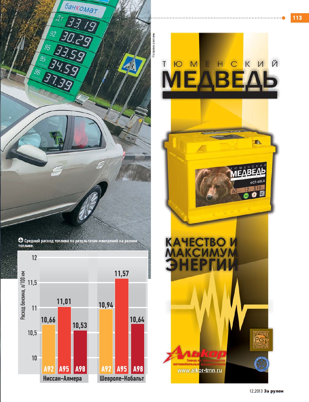

Ездил на логане и на 95 и на 92. Езжу на дастере на 92. Заливал и 95. На 92 проехал где-то 18 тыков. на 95 примерно 7 тык. Расход того и того - практически одинаков. Даже на трассе разница минимальна. Экономия на 95 только если часто резко нажимать тапку, например на загруженной двухполоске, постоянно пытаясь резко кого-то обогнать. Причем и 95 и 92 - экто от лукойл или ОБА Пульсар от ТНК.
Еще раз повторю - октановое число бензина - показатель крайне второстепенный. Он ну никак не связан с энергетической ценностью топлива. Это просто скорость горения, точнее скорость распространения фронта пламени. А вот сколько тепла из единцы топлива выделится от октанового числа никак не зависит. Соответственно и расход в спокойных условиях - то же.
Кстати, почитайте статейку в ЗаРублем декабрьском. Те же результаты - расход 95 оказался даже выше.

Последние несколько месяцев заливал только 95-й, а с приходом зимы попробовал залить 92-й. Честно говоря, разницы в динамике не почувствовал.
p.s. Выкладываю статью ЗР из декабрьского номера, о которой писали выше, кому лень качать весь журнал)
