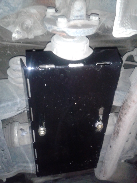

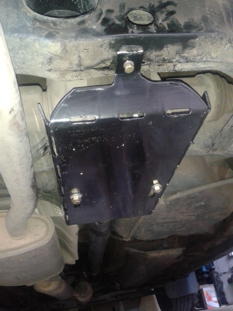

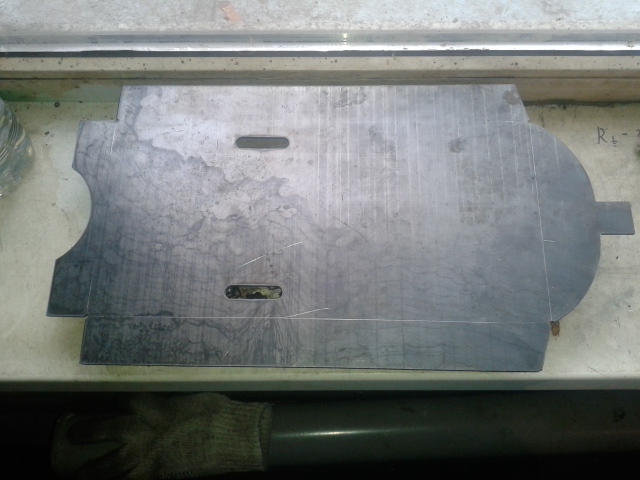

Сделал самодельную защиту. Металл толщиной 3мм. Вырезал 2 заготовки. Одна выкройка осталась лишняя. Крепится к редуктору шпильками М10 через распорные втулки 22Х12Х60.
Если кому нужно, пишите в личку.
Развертку защиты подарил.

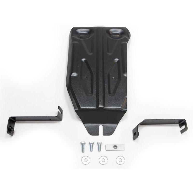

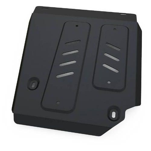

Всем доброго! Если кто ставил такие штуки от автоброни на рестайлинговый дастер 4х4 подскажите, пожалуйста: пришлось дорабатывать или встаёт "на ура"?
