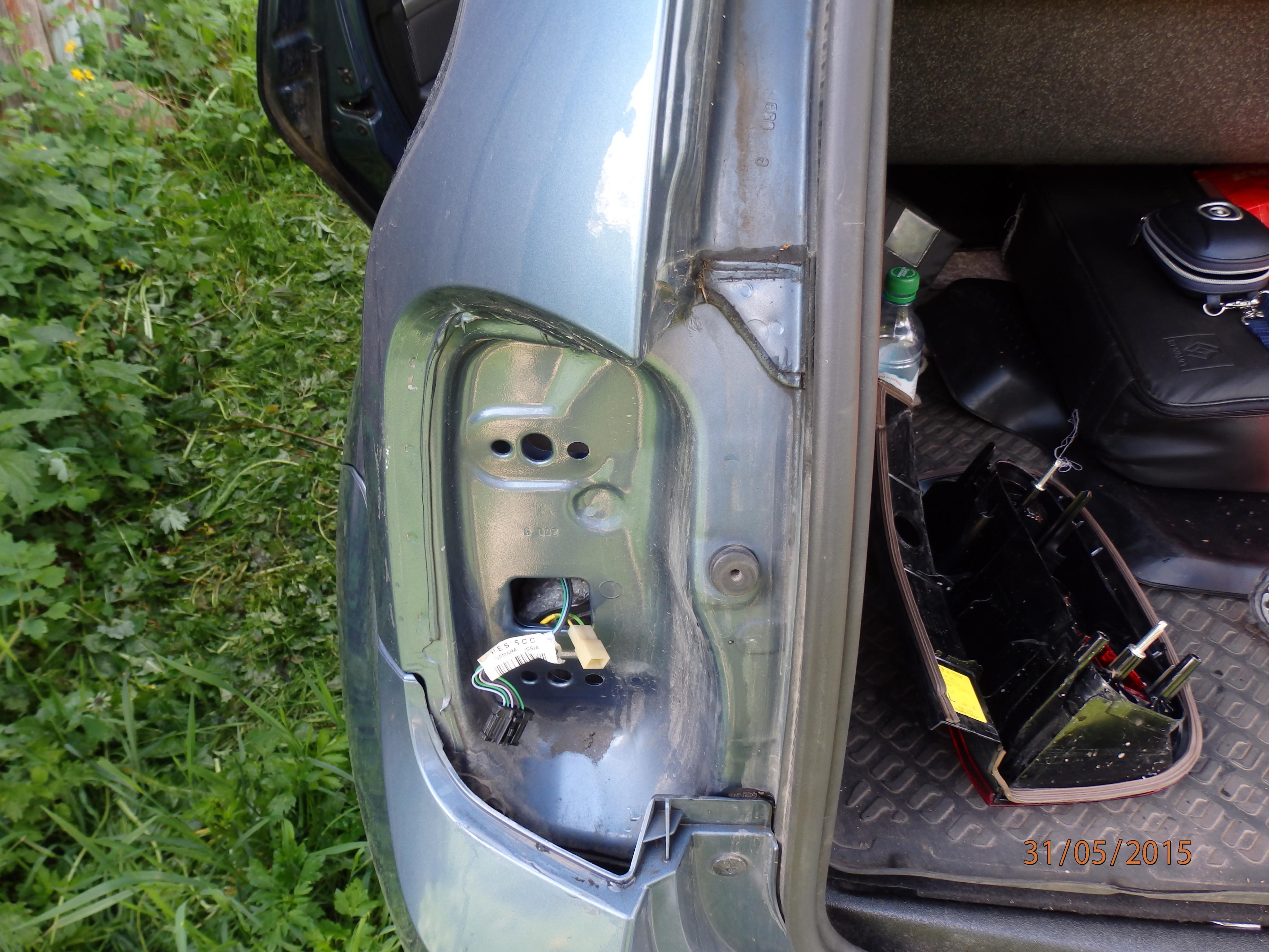

Думаю пропустить провод прям под фонарем, через бампер, что скажете?

kvr41, если под уплотнителем фонаря то пережмёт изоляцию, рано или поздно.
Сверлить отверстие под фонарём и протягивать провод с уплотнительной резинкой конечно можно, но повреждается цинковое покрытие. Самый безобидный для авто способ - через уже существующее технологическое отверстие, как раз для этого и предназначенное.
А так машина ваша, можно всё что угодно, решать Вам.
kvr41, конечно через него - чего мудрить?

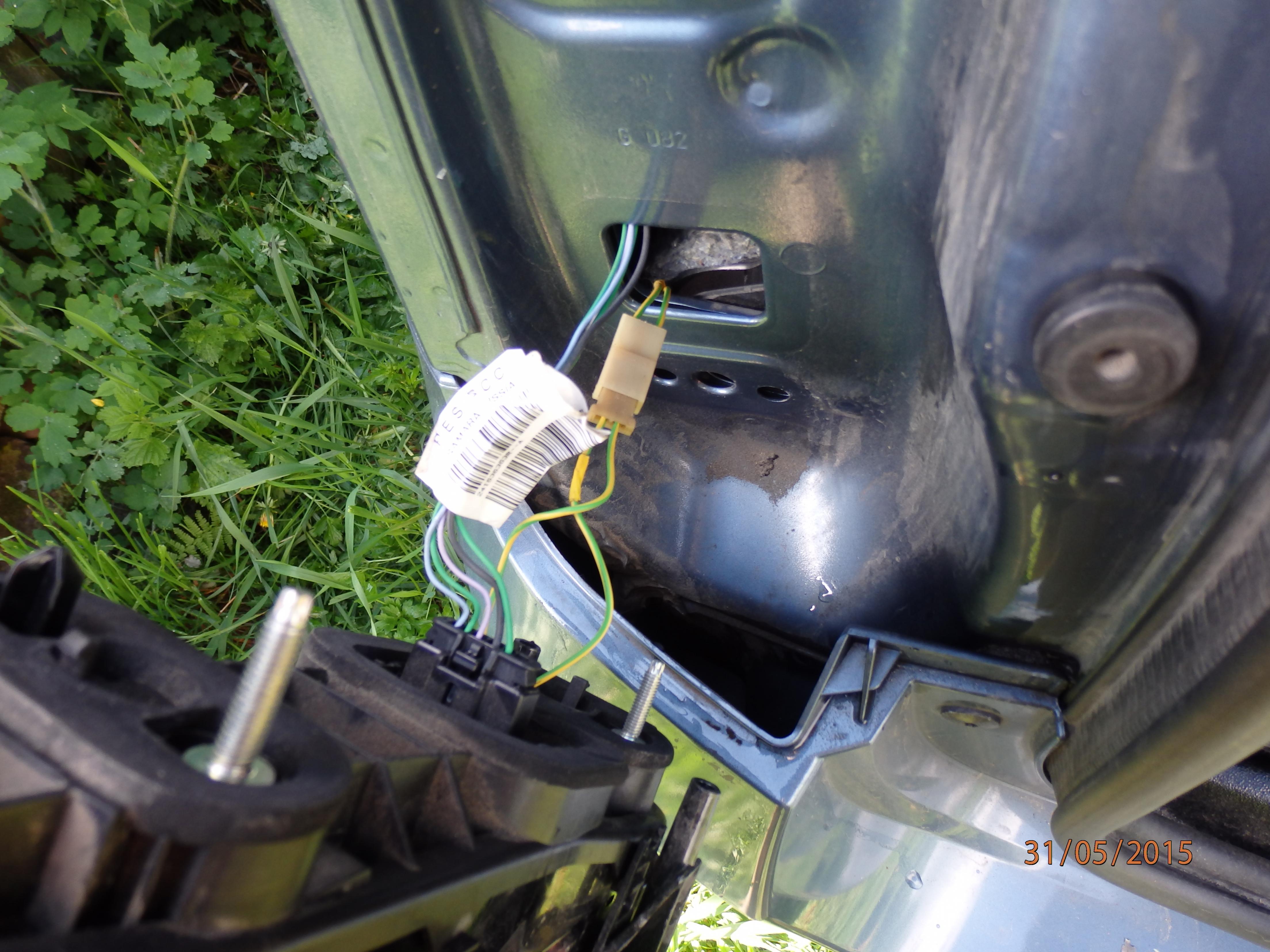

Всем доброго времени суток. Народ, уточните, а где искать все же клему для подключения фаркопа, а то что то полазал и не нашел, направте плз куда лезть то точно?

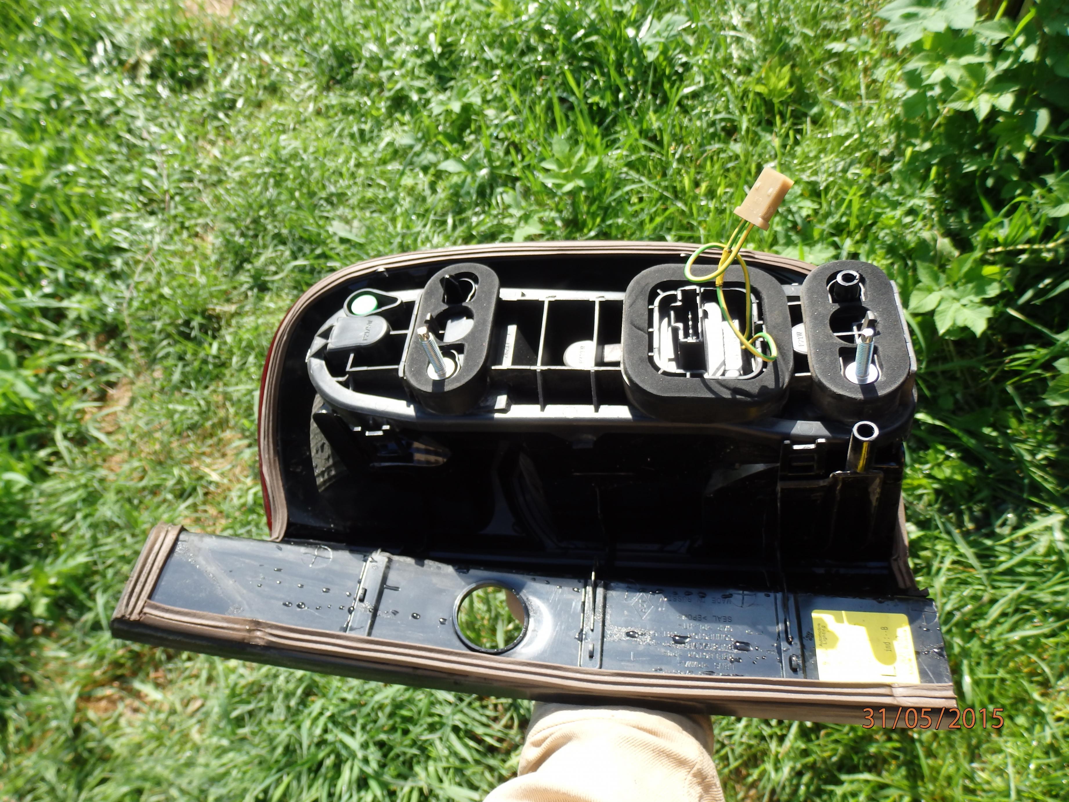

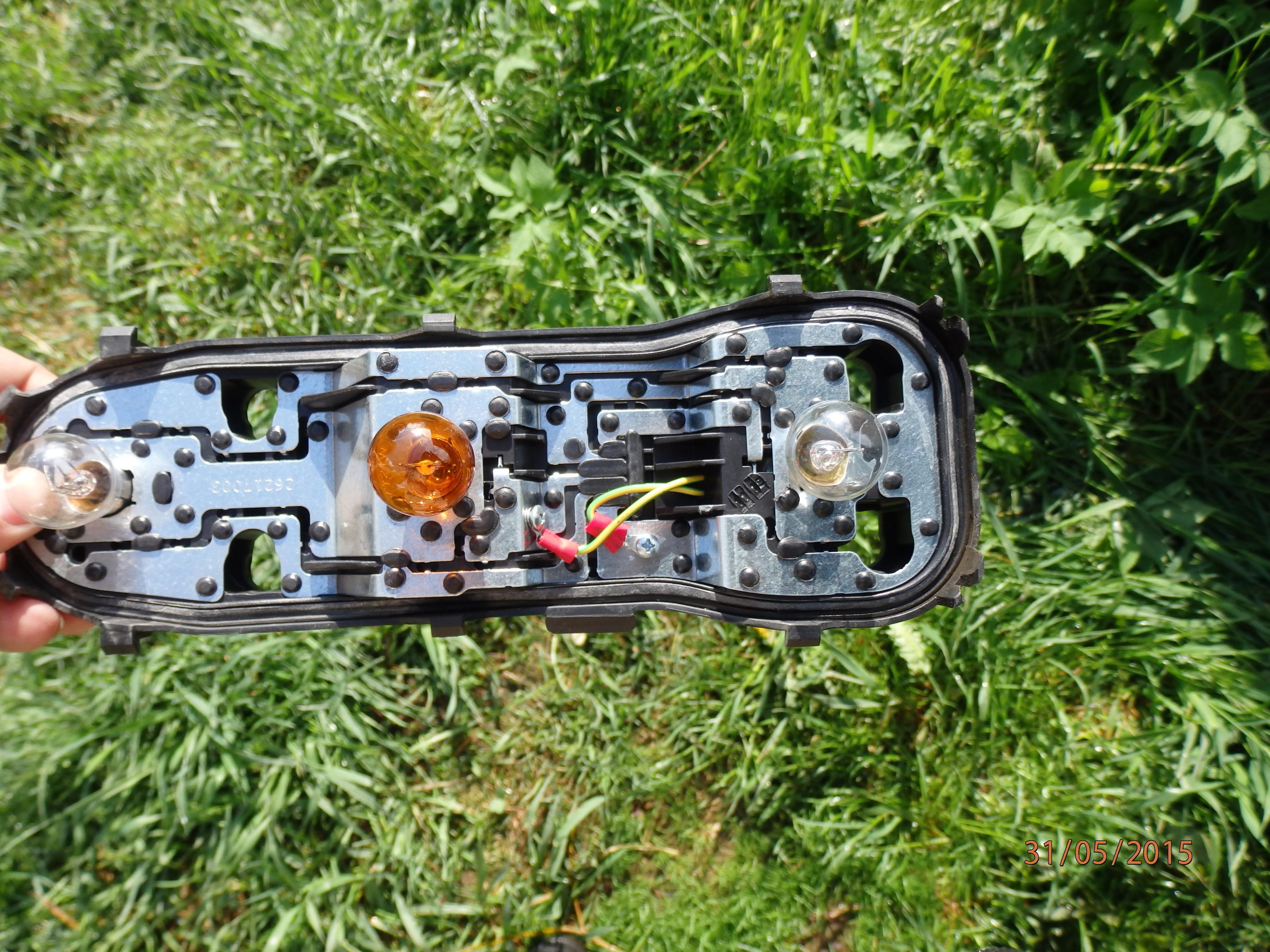

клеммы нет. Нужно врезаться в провода, подходящие к заднему фонарю.
---------- Добавлено в 17:55 ---------- Предыдущее написано было в 17:52 ----------
В фирменном комплекте с косой поставляется разьем.
В наших случаях кто-то использует ножевые соединители. Кто-то сняв кусок изоляции, скручивает провода. Кто-то пропаивает скрутку.
В этой теме все расписано.

Хм странно я когда читал, понял что есть разьем, ладно, спасибо, врезаться значит врезаться

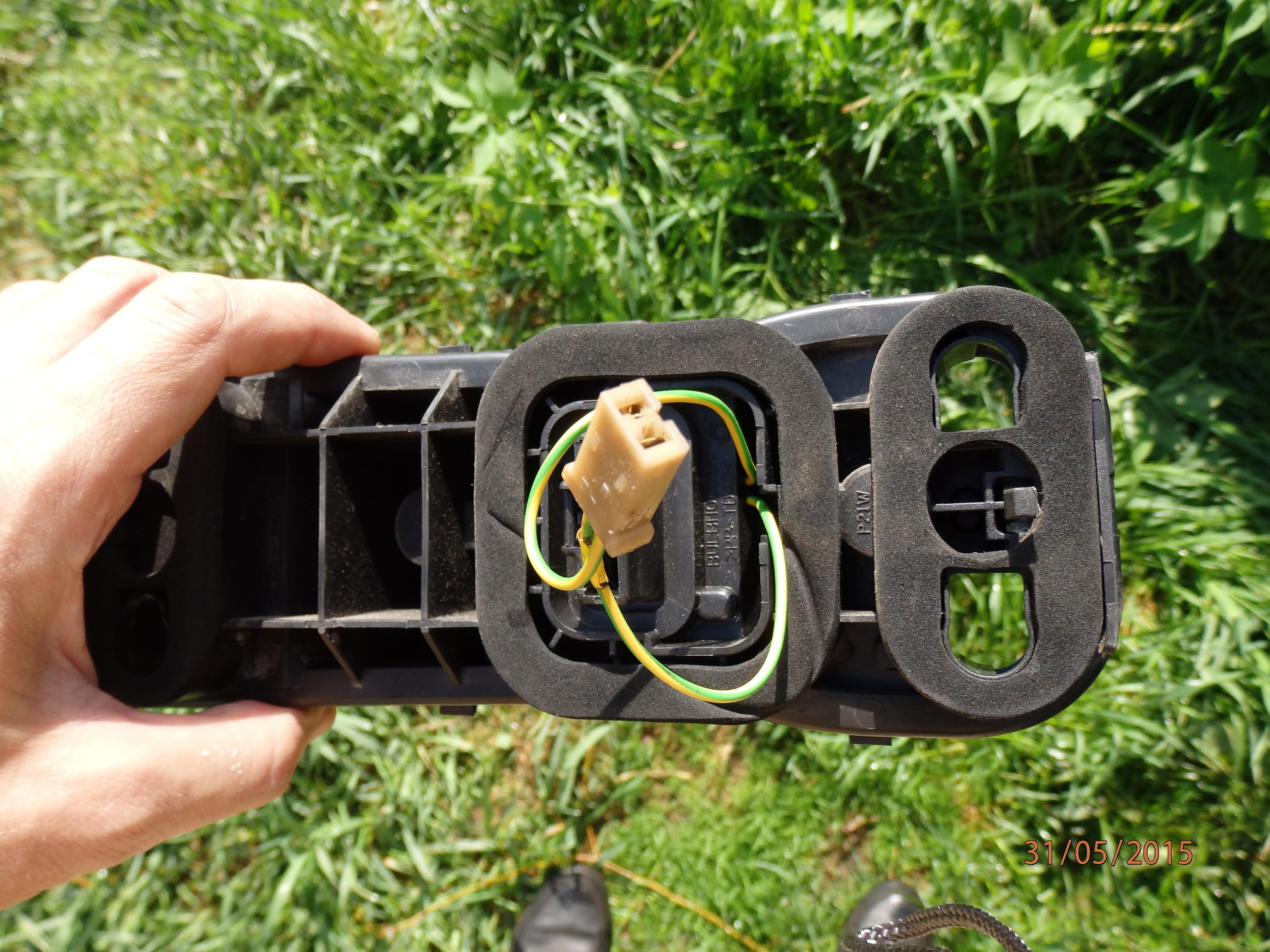

Re: Фаркоп
Разъем, но для подключения фары к своей косе.
А не специально для фаркопа.
Можно, конечно же повынимать нужные пины из разъема и к ним припаять косу. Но велик шанс, что два провода не войдут в дырку разъема.
Поэтому и делаем все на ножах, скрутке и спайке.

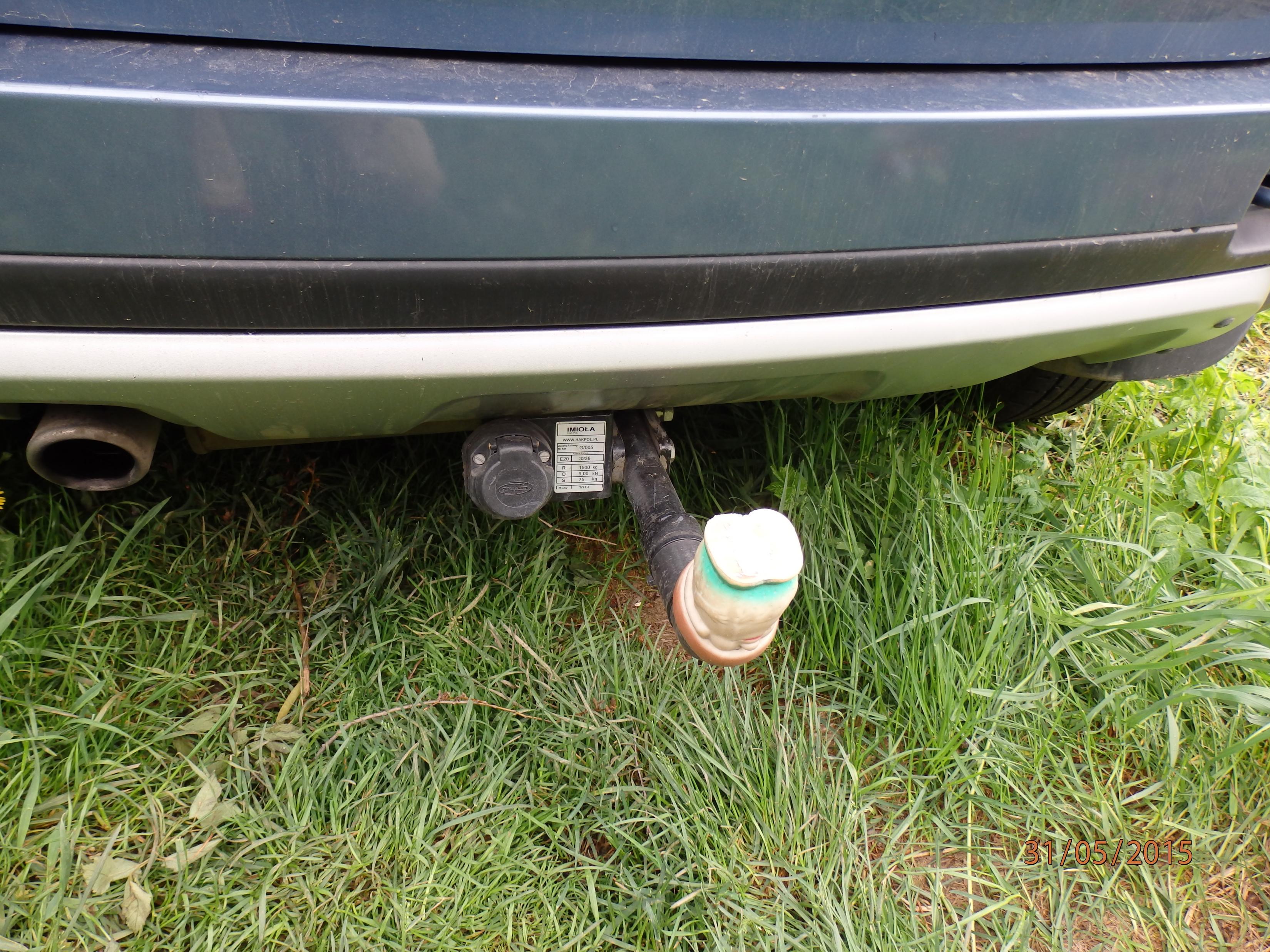

Доброго дня.
Установил фаркоп Имиола. Процесс монтажа не отличается от установки других фаркопов. А вот электрику расключил по другому. Приобретено для расключения двух контактные разъемы в кол-ве 3 шт. Клеммы мама-папа и обжимные под винты. Подробно можно увидеть на фото. Чтоб не собиралась грязь между фонарем и кузовом проклеил фару по контуру дверным Е-образным уплотнителем.

Эт да, я взял лидер, сегодня собирался ставить, хотел электрику пока просто завести в багажное отделение, вот и заинтересовало что в описании есть якобы штатная клема, нашел даже коды ответки, а не тут то было, самой то клемы и нет...
у меня тож лидер в комплекте была проводка и обжимные клеммы ими и подсоединил прям к проводам задних фонарей
Именно так и сделал, все пропаял на месте, два провода входят отлично и выглядит культурно.
