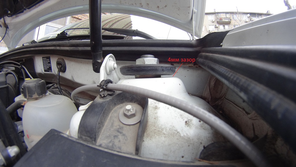

Поменял передние амортизаторы и опоры с подшипниками, стук при съездах так и остался. Даже вроде как сильнее стал, чем было на родных амортиках с опорами.
Пробег 77200 км.
Почему так, может кто подскажет.
13.11.2016, 20:46
#880
Регистрация: 10.11.2012
Сообщений: 2,075
: 4506
Был(а): 05 окт 2023 23:03
Re: А подвеска у всех стучит?
Сообщение от Sergey78
Пробег 77200 км.
Может это не они стучат !?
А может из-за этого зазора? : http://www.dusterclubs.ru/vb/attachm...9&d=1477642923
