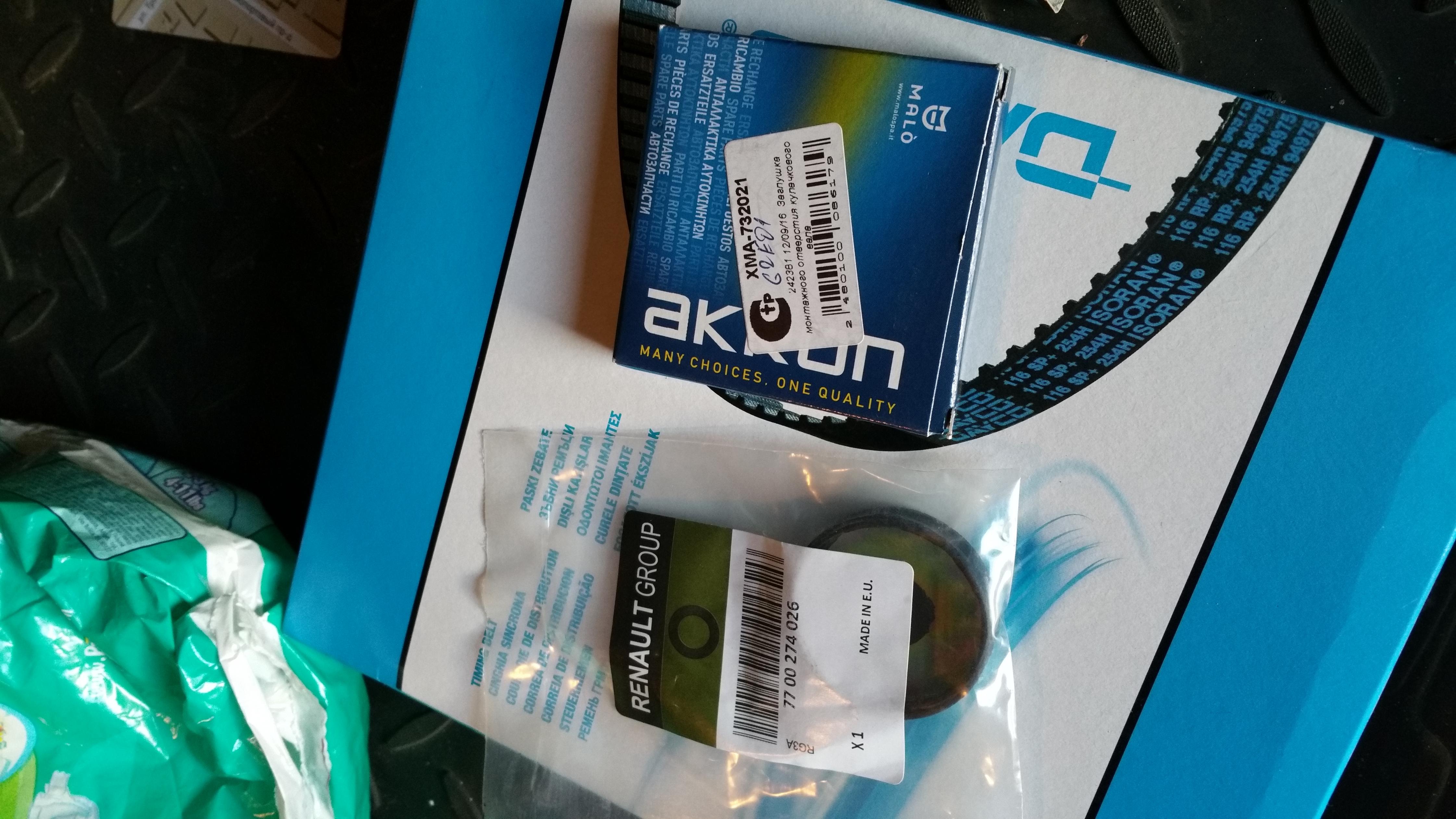

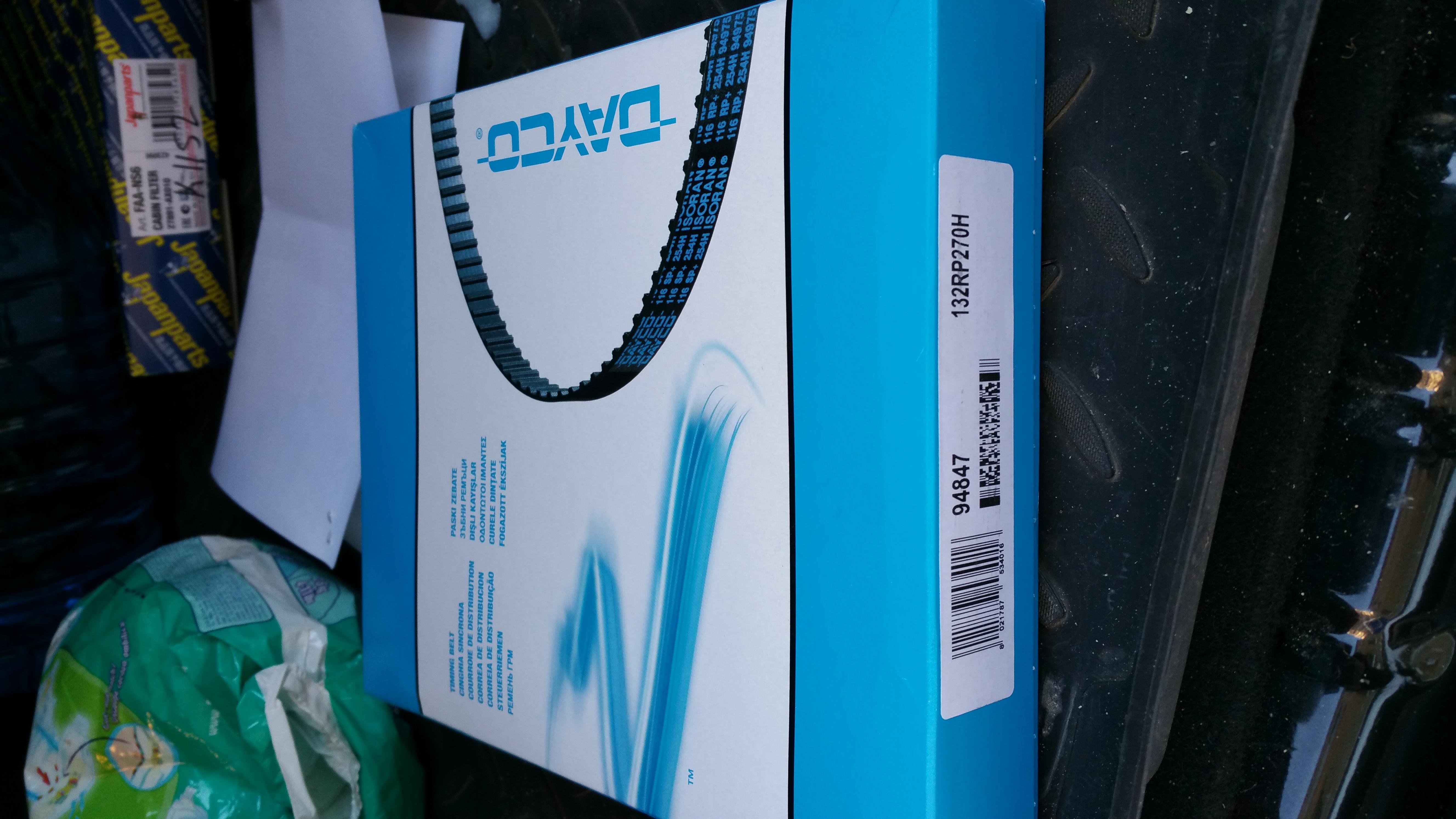

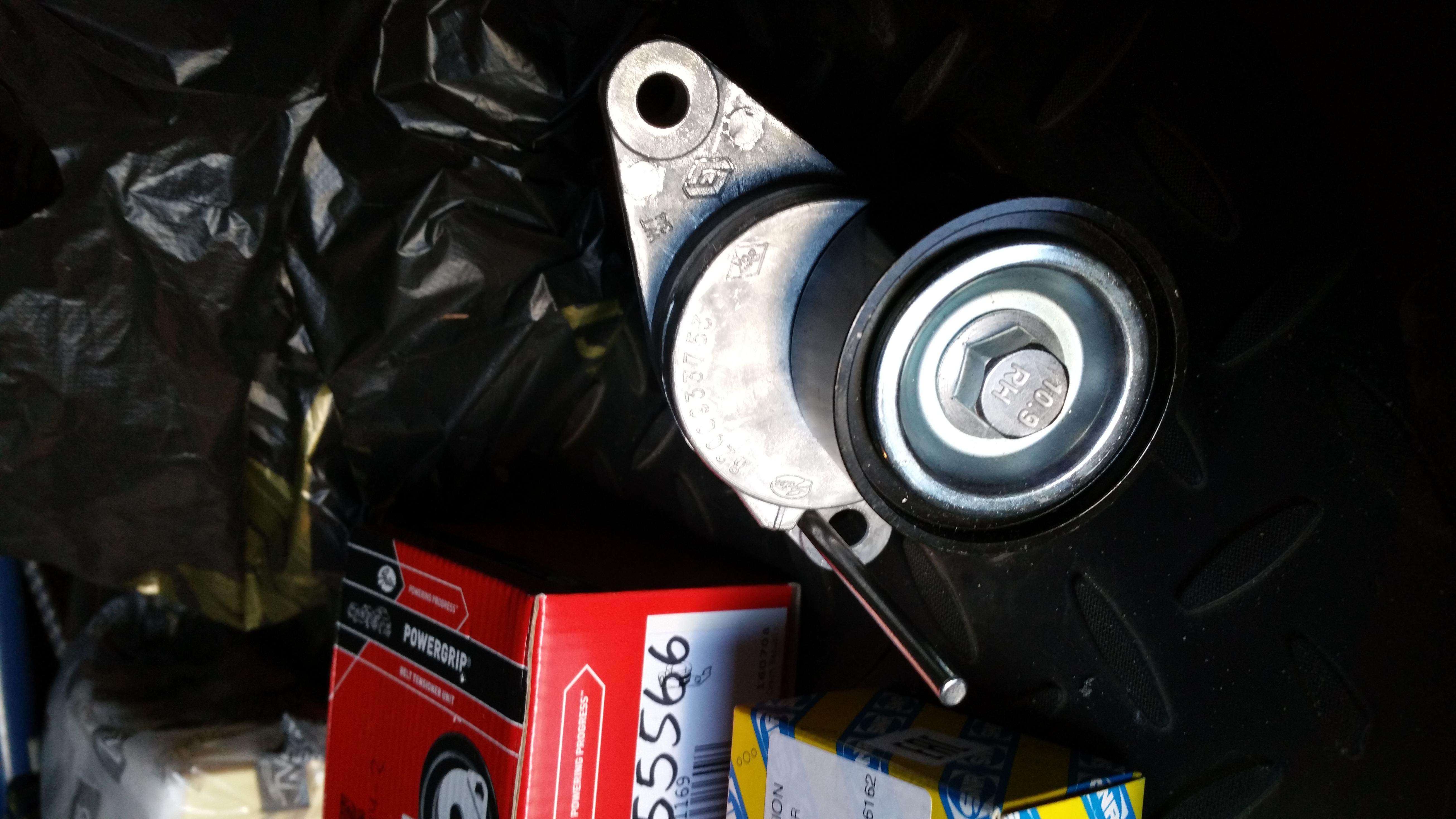

Вот и назрела необходимость в ТО-4 на мотор 1,6 с кондеем. Решил сам купить все расходники и поехал для этого на Южный Порт, что в городе Москве. Для информации форумчанам расскажу о ценах там, покупал всё россыпью, не комплектами, так получилось.
Ремень ГРМ Dayco - 1250 руб.
Ролик натяжной Gates 6PK1823XS - 1700 р. Это для ГРМ
Ролик обв. SNR GE355.38 - 1950 р. Это для ГРМ.
Заглушка Р В (К4М F4R) - 270 р
Заглушка гол блок F4R - 90 р

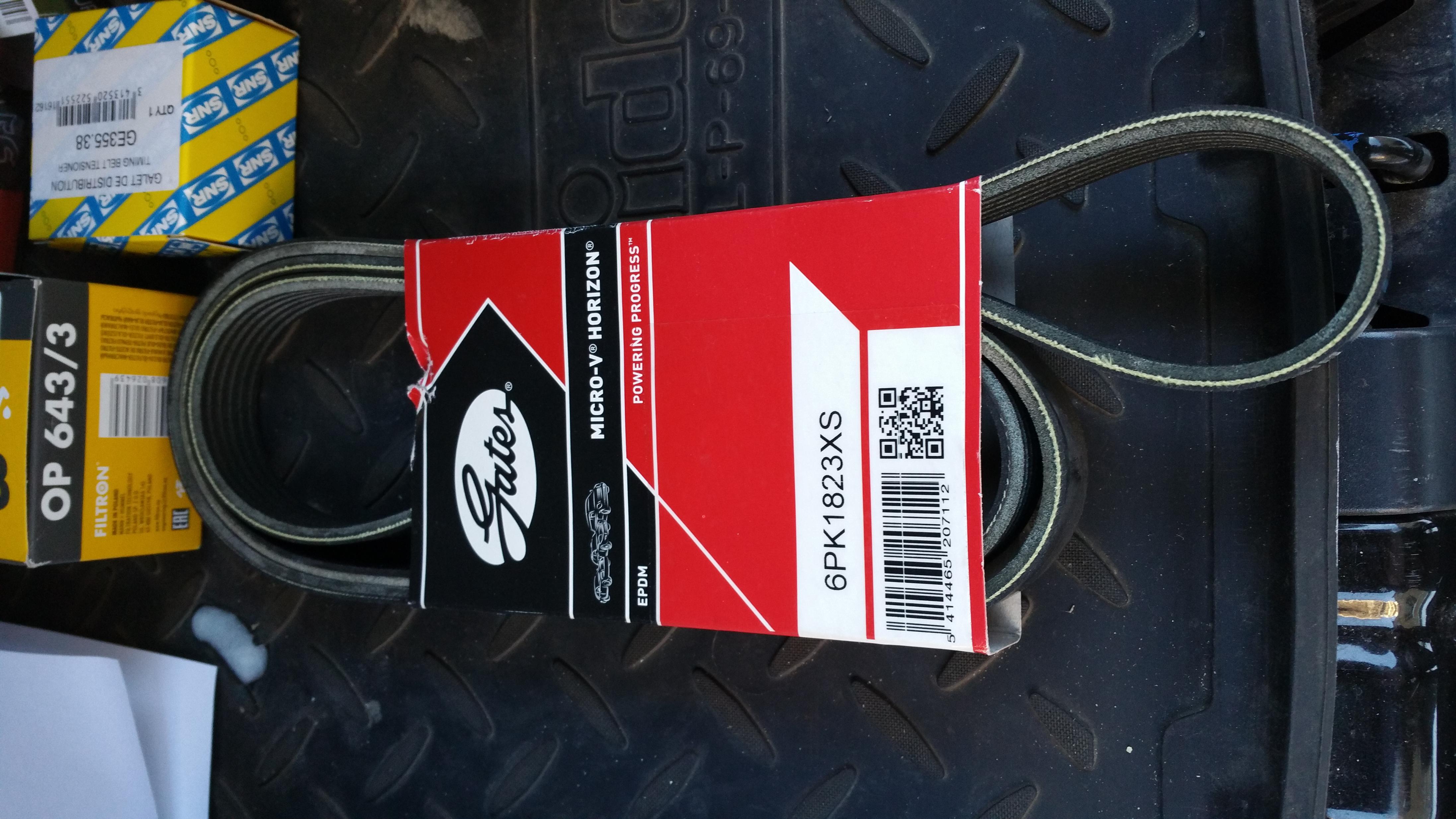

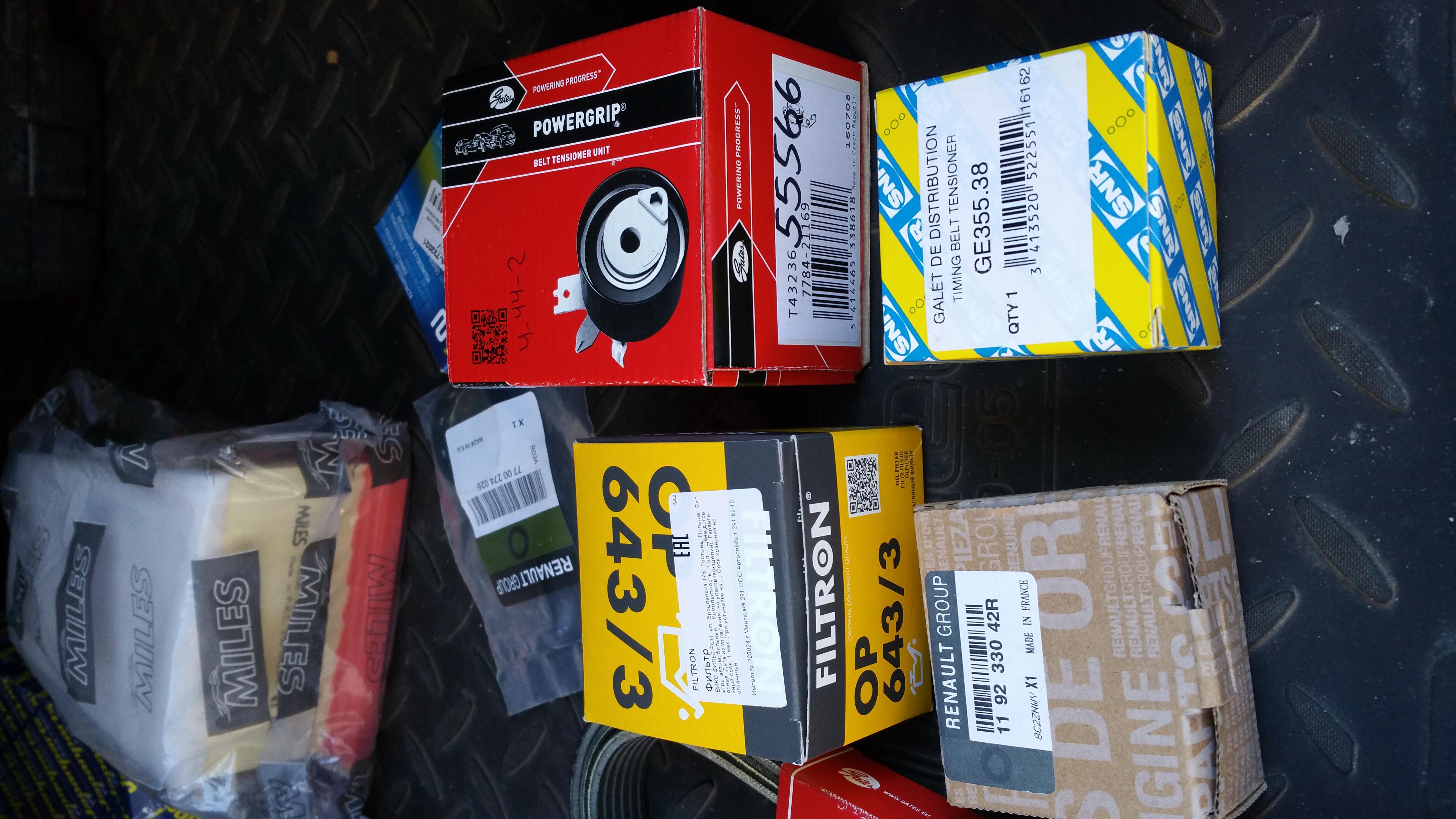

Ремень допоборудования Gates - 1700 р
ролик, оригинал Renault 119233042R LOGAN2 (мет), какой то "ленивый" по жаргону - 810 руб.
Ролик с натяжителем оригинал рено - 2500 руб
Народ на рынке говорит, что в комплекте набором оригинал от рено это все стоит дешевле. И купить отдельно ролик с натяжителем не получится, только в комплекте с ремнем и другим роликом. Даже по базе отдельно не бьется. Ролик с натяжителем нашелся в другой палатке и отдельно, никаких вопросов, но что то кажется цена 2500 дороговато.

Масло мобил, с реновским допуском 700 и 710. Проездил на нем 10000 км и купил его снова, вопросов к нему нет никаких, цена и марка очень устраивают.
Канистра 4 л - 1600 руб
Канистра 1 л - 450 руб.
Фильтр моторный Filtron OP 643/3 - 250 руб
Воздушный фильтр Miles - 350 руб
Салонный фильтр Japanparts FAA-NS6 - 400 руб

Итого стоимость 13320 руб (2 ремня, все ролики с натяжителями к ним, заглушки, все фильтры, масло 5 л), медные прокладки под сливную пробку имеются, она стоит 20 рублей за шт.
Хочу спросить форум, насколько дешевле и дешевле ли будет купить на будущее большое ТО предлагаемые комплекты для работ по ГРМ и навесному оборудованию от рено, а не собирать это всё россыпью отдельно?

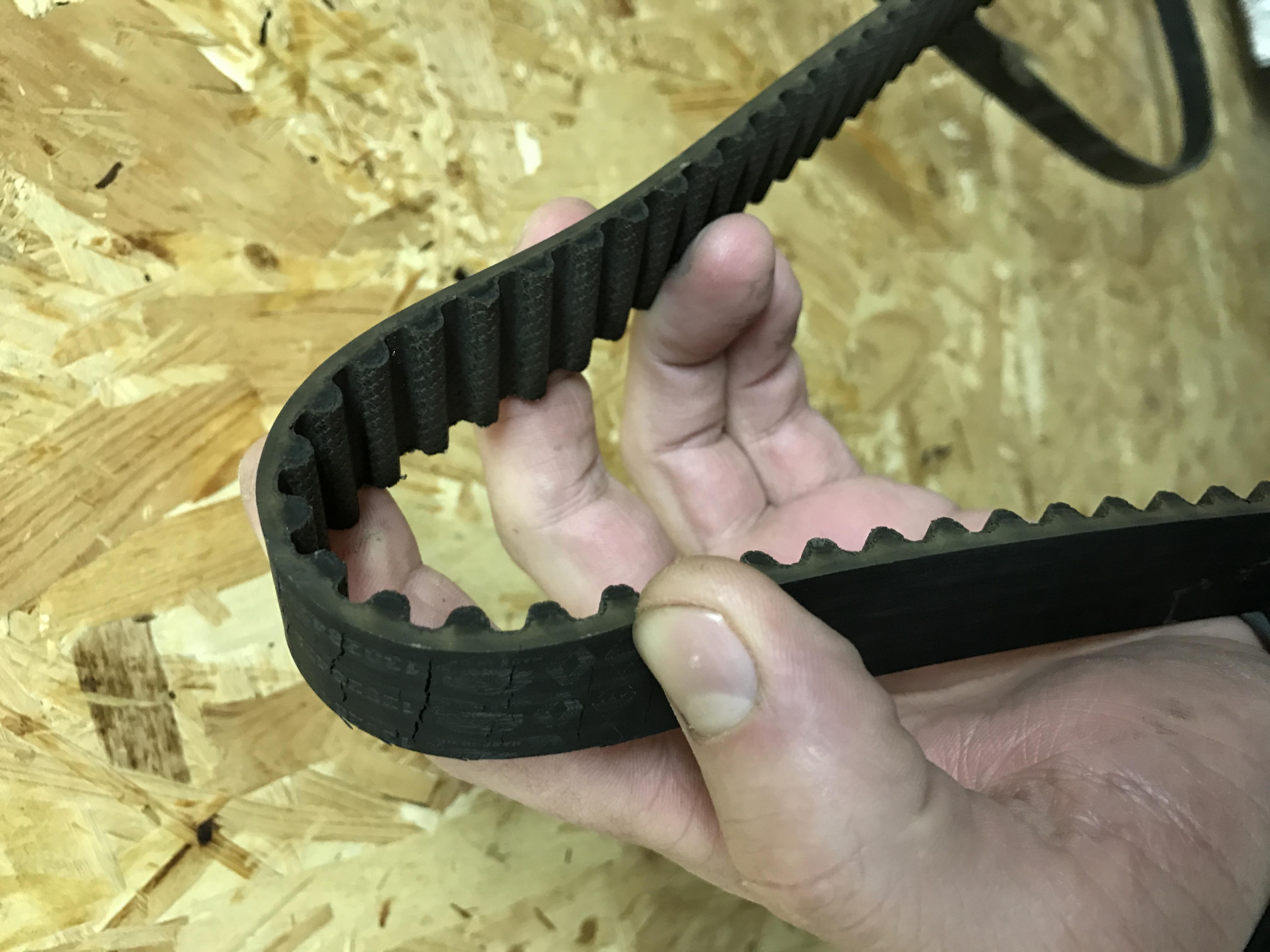

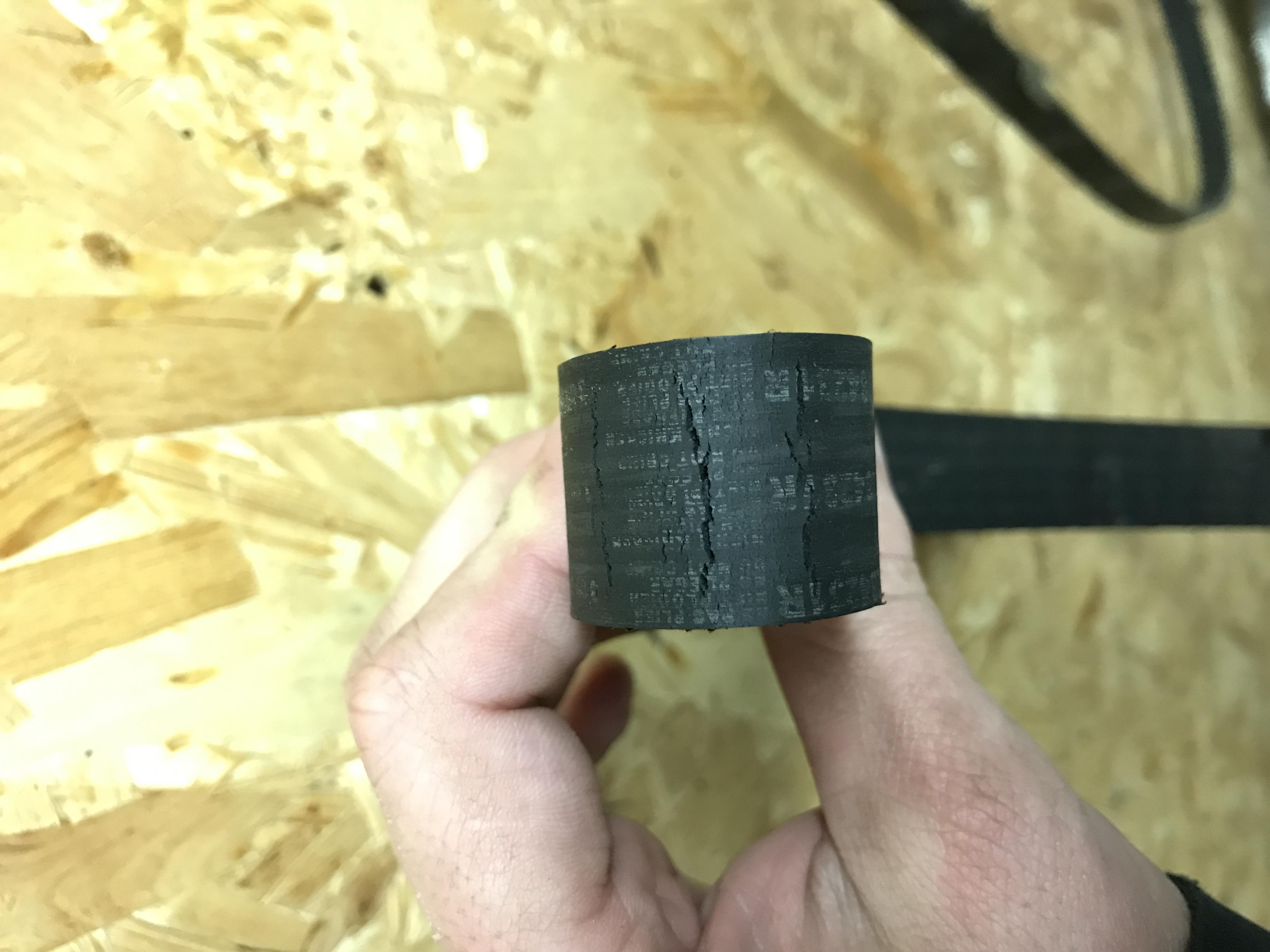

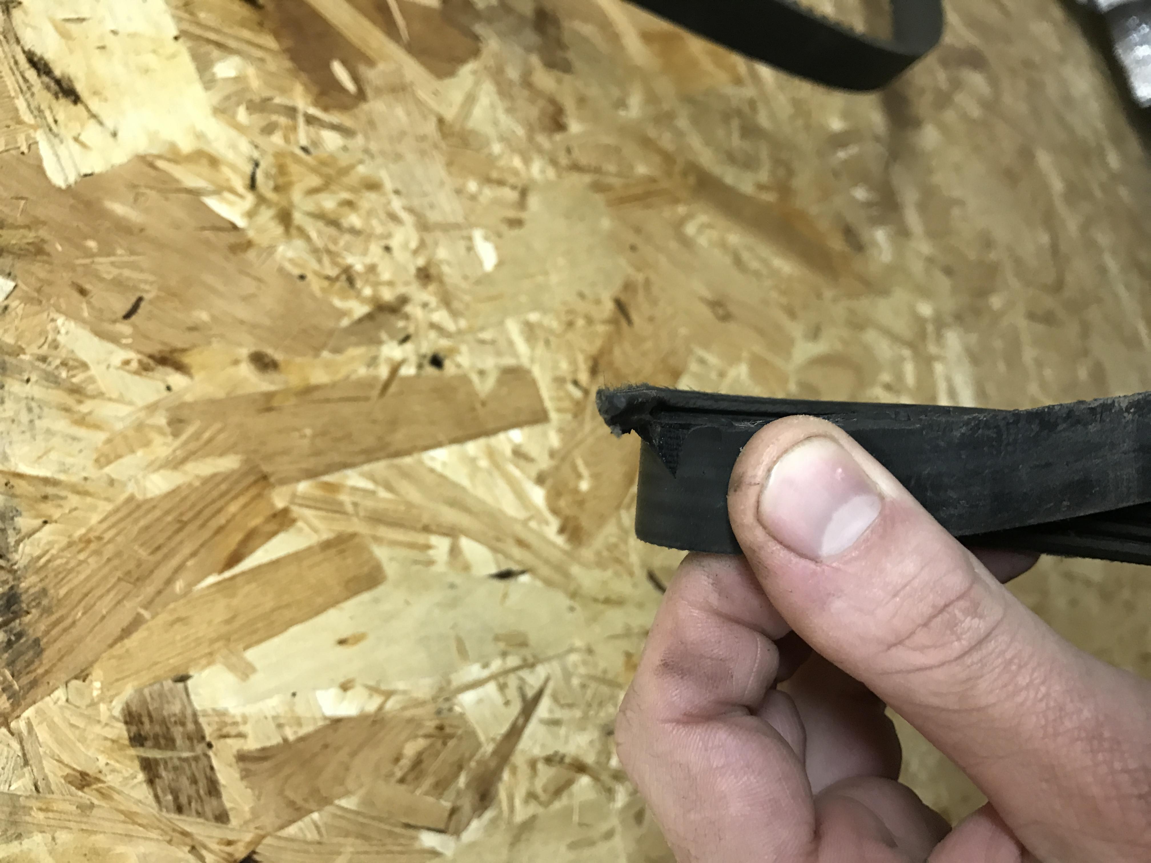

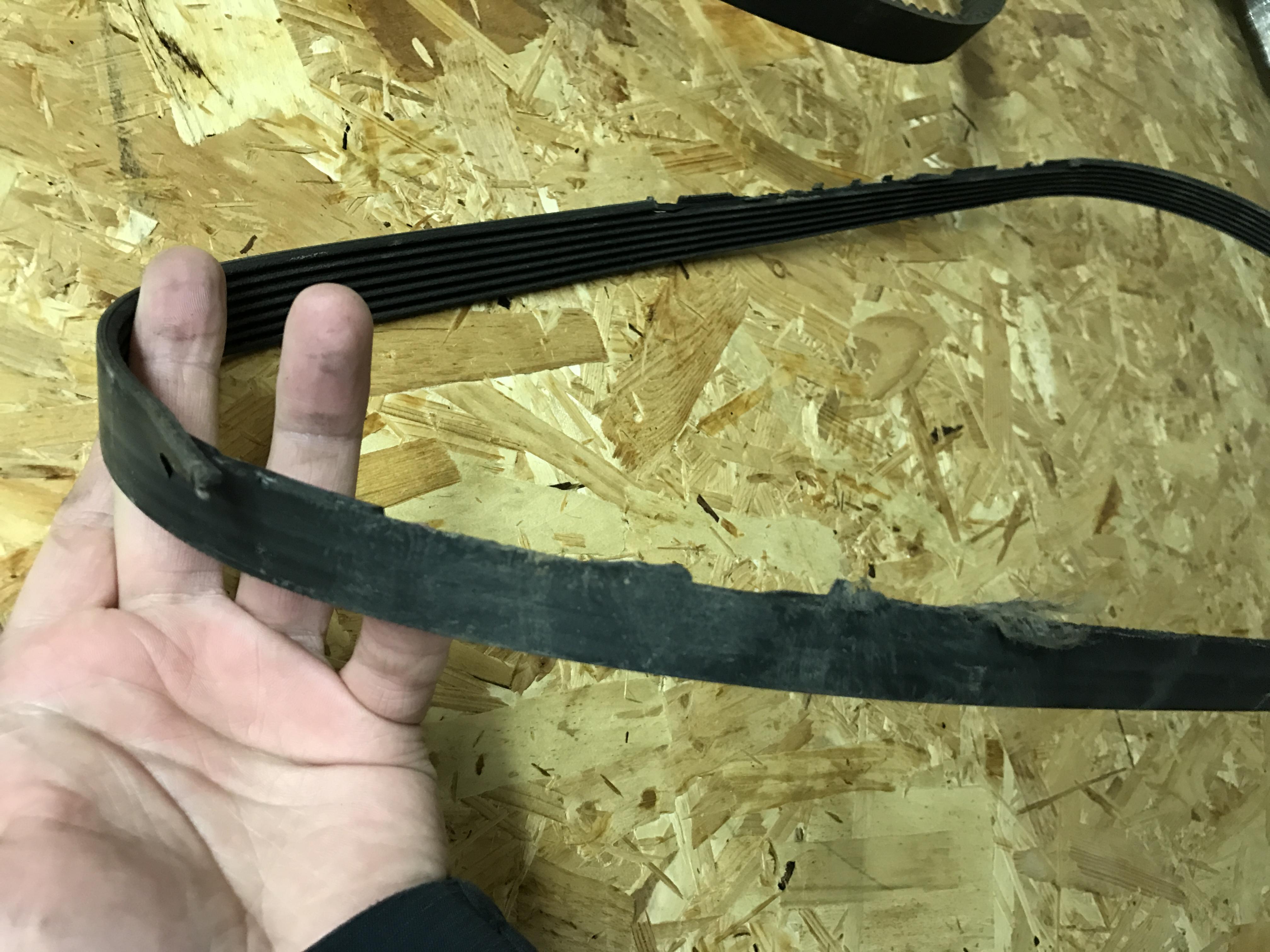

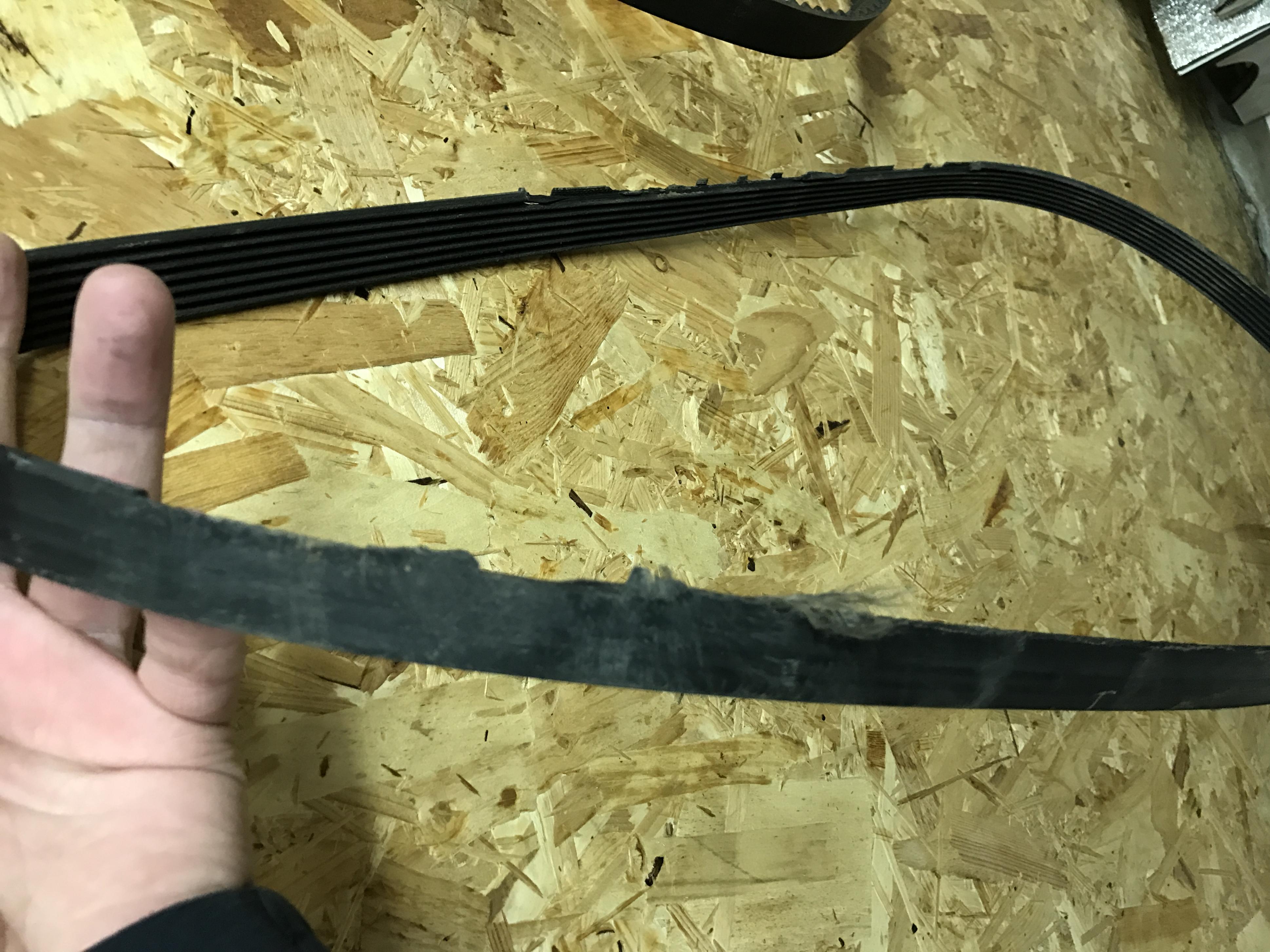

Ремни прошли 146800км на дастере 2.0 автомат

Хозяин авто даже не знал что они подлежат замене через 60т.

отличный результат, еще чуть чуть и...
бензин-зараза, заправься ГАЗОМ.

Ремни меняны на 65000 км Х 4 года пробега 14 января 2017 года. Мотор 1,6 с кондеем. Внешнее состояние обоих как идеальное, ни трещин ни лохматостей ни закусов. Помыл водичкой и хоть в коробку клади. Но вот цена то-4 (ремни масло свечи все фильтра все ролики и подтекающая помпа) обошлось в 24 000 рэ. И это не у официалов. Я как то впечатлен. А сколько это бы все было бы в автогермесе например, кто знает? Первые ТО ездил в автогермес-балашиха.
