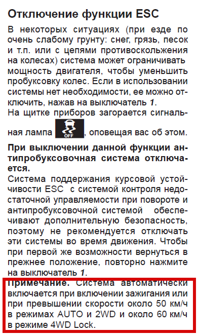

Re: А кто в каком режиме зимой ездит?
Сообщение от ДядяСережа
Я гоняю на скоростях до 80 км/час с отключенной ЕСП на 4вд, мне хватает.
Как так? ESC автоматически включается на скорости, больше 60 км/ч. Очень напрягает при интенсивном буксовании, когда система ESC в самый неподходящий момент включается и начинает "душить" движок.

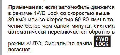

Сообщение от VasyaBulkin
В 2вд и авто ЕСП включается 50+ км/час! В 4вдлок ЕСП включается 80+км/час, на 80+ и 4вдлок переходит в авто!
Сообщение от Евгений Кузнецов
Вы немножко спутали.
одну минуту не проверял! Но скриншот отключённой ЕСП на скорости 75+ в 4вдлок уже выкладывал!
Именно так. На своём теперешнем Дашке проверил на обледенелой дороге. Режим 4вд лок перешет в авто одновременно с включением стабилизации, на скорости в районе 90 км/час. Терранчик переходил на чуть меньшей скорости. Но Дашку надо еще перепроверять, только пробую его.....
В "авто" режиме ЕСП включается при 50 км/ч
