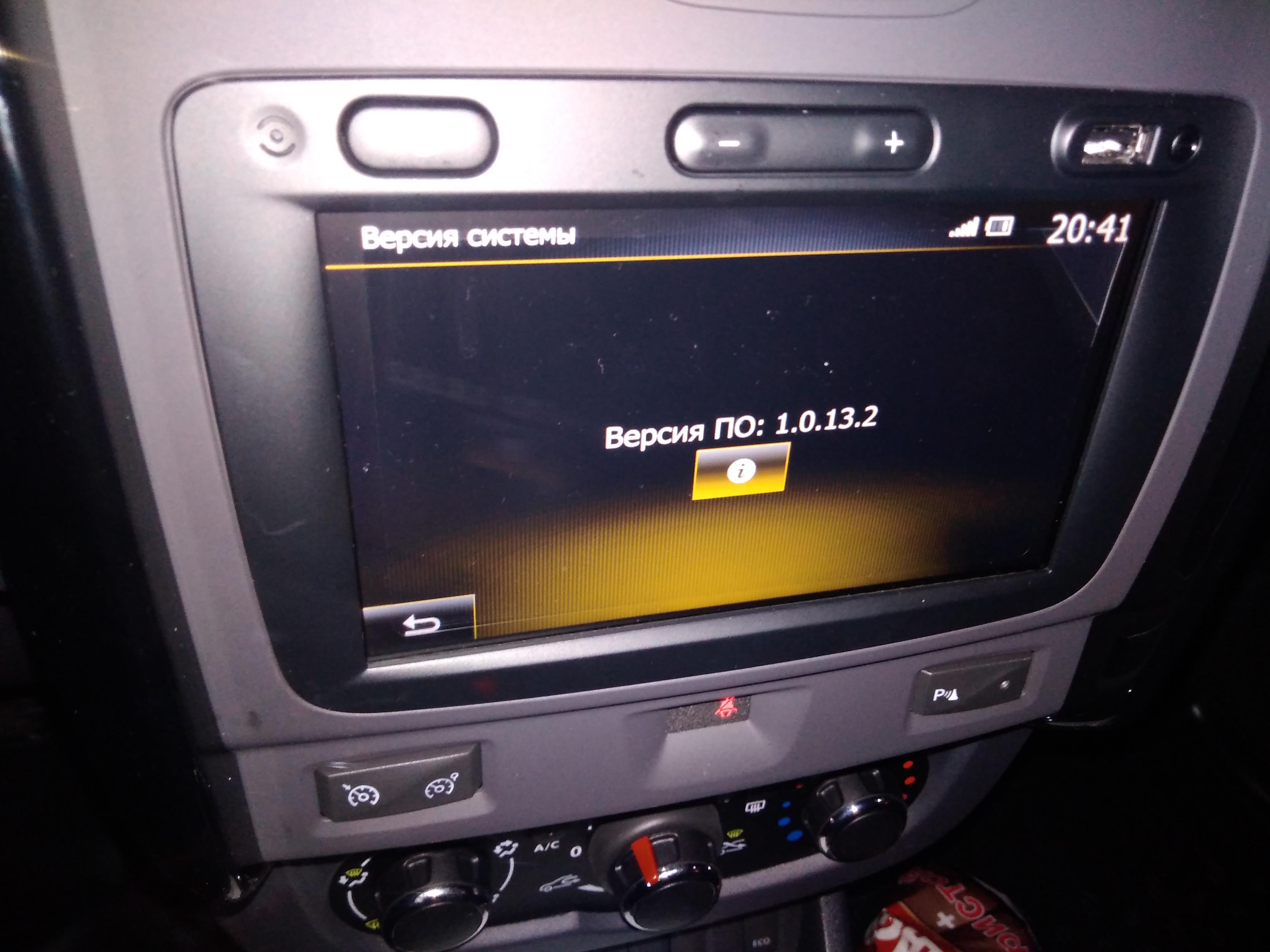

Есть толковые ссылки, что можно сделать с вот такой прошивкой? Хотя бы чтоб температуру показывало, а не в бортовом рыться и подобное?
https://forum.medianav.ru/

Voivod, да в общем почитал. У меня дизель, эко режим и температура не отображается. Собственно улучшать нечего.

Новая медиа нав с линуксом вообще никакая. Дастер купил в декабре 2019 года. Менако не поставить. Андроид авто выдает только гугловские приложения, которые нафиг не нужны. Зеркалирования нет.
