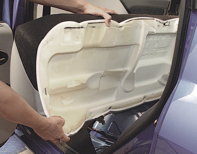

А у меня вопрос знатокам-я пытался снять сидушку ,2 ряда но не получилось. В книге написано что она фиксируется в пазах и установив вертикально ее выводим из зацепления поднимаем вверх и снимаем.Я с небольшим усилием вдвоем(те я и небольшое усилие) не смог вывести из зацепления,,,сложилось впечатление у меня что там стоят петли и для снятия нужно отворачивать петли(2 шт)... А/м рестай 2015 года Экспресс 4х4 механика 2л ,а места петлей или зацеплений закрыт,ы обивкой. А как у ВАС на рестайлинге? И как убрать эту запятую после буквы т,которая появляется сама по себе на моем компе после удаления ошибочного слова или буквы клавишей ДЕЛ . Спасибо! Удачи!!

Сообщение от Арамис
Нет, там типа плоских штырей, пластинки такие. Сам шарнир по моему выше. У меня, что бы снять, надо на какой-то угол откинуть сидение и под углом выдернуть вверх. Снимал один.

Scorp 3, большое спасибо! При оказии попробую еще снять нащупав нужный угол(а я пробовал снять подняв вертикально подушку с опорой на передние сиденья). А усилие большое прилагать? И еще,наверное аккуратно можно вытащить(вывести из зацепления) одну сторону,а потом и другую?.Те не одновременно обе стороны сидушки? Удачи и спасибо!!!

Сообщение от Scorp 3
пластинки такие.

Сообщение от Арамис
сначала заднюю часть подушки сидения освобождаешь выдёргиванием, а потом приподняв задок градусов на 50 передок практически сам вываливается

Сообщение от Арамис
ЕСли горит 0000 и первая мигает,то нажимаю клавишу под номером 2_слева,от этого действия мигающая , 0(это клавиша 1-слева)горит постоянно,те вы ввели первую цыфру кода -0. Приступаем к второй цыфре кода-7. Нажимаю семь раз подряд клавишу 2 -слева на строчке магнитолы и когда отпустил клавишу(кнопку)-2,то она мигает цифрой -7. Нажимаю клавишу -3 справа. Цифра 7 загорается постоянно.Нажимаю кл-,4 и превращ мигающий 0 в пост горящий. получаю третью кодов цыфру. жму клав с цифрой 5.... получив все 4 кодов ..цыфры жму долго клав 6(справа) и о,чудо магнитола заработала!!! Удачи!!!
---------- Добавлено в 13:21 ---------- Предыдущее написано было в 13:05 ----------
нет там петли, в первый раз то же не получилось, там не вертикально надо ставить, в этом и фишка

Сообщение от Арамис
(теперь ясно стало как и что,а когда методом тыка сам,то возникает боязнь сломать).
Там, когда назад вставляешь момент, надо попасть на свои места. С первого раза одна попала не на место - между стенкой и покрытием. Через день увидел - что у меня там топорщится и переставил.
