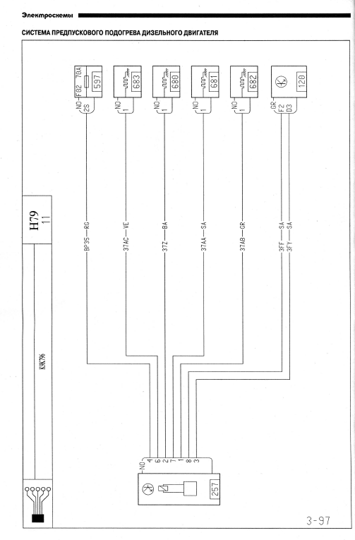

Пришел домой, -7 пробовал заводить - нифига, стартер крутит на ура, но ни одной вспышки. Подключил ELM327 и считал ошибки, нашлась вот такая:
P0670 - Блок управления свечами накаливания - неисправность электрической цепи.
Вот сижу чешу репу.. но странно что ни одной вспышки вообще нет.

Свечи не работают.Если большое желание завести,пробуй быстрым стартом,как я написал.Можно ещё попробовать клемму скинуть с аккума минут на 5,может блок ошибку какую схватил.

На свечи накала должен быть предохранитель, блок в моторном отсеке, предохранитель ампер на 70 минимум. Может его выбило в момент глушения двигателя, свечи накала после завода еще сек 30 точно работают... Противоэдс сделало свое дело...
Сейчас попробую схему открыть... Проверю свою догадку.

Решил подождать до завтра-послезавтра, будет +5 по идее оттаит. Щас не стал сильно смотреть, но заметил что с патрубка омывателя замерзшая сосулька спускается под пластиковый кожух в район маслозаливной горловины, может контакты прихватило ледком???
Вопрос больше волнует - машина еще полгода на гарантии, если свечи так и не начнут работать, к ОД обращаться надо....
тоже спасибо за наводку, проверю.

Вот кусок схемы... Точно есть... С него и начинайте. А ошибка может быть из за отсутствия питания в цепи накаливания. Но лучше конечно ее сбросить.

Только по номеру блока это предохранитель стоит в блоке салона... Не помню что-то я такого там...
