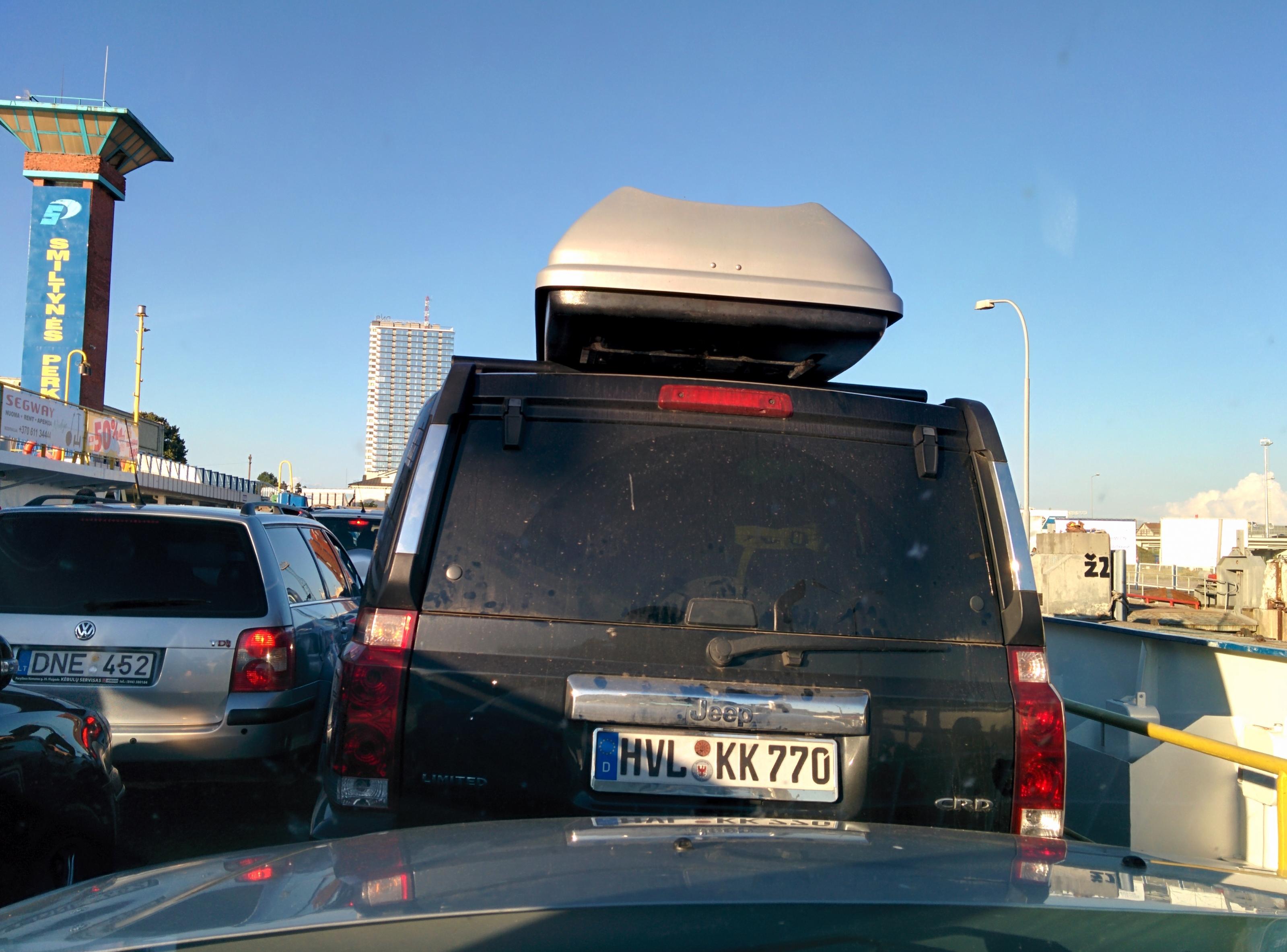

это не совсем так. позавчера на пароме видел у впереди стоящего немца бокс, у которого снизу находится рама, сваренная из квадратных труб.
понятно, что сквозь дно к ней можно прикрепиться к любой точке.

[QUOTE=ilion;568575]это не совсем так. позавчера на пароме видел у впереди стоящего немца бокс, у которого снизу находится рама, сваренная из квадратных труб.
понятно, что сквозь дно к ней можно прикрепиться к любой точке.QUOTE]
Может немец сам приколхозил!?)

Сообщение от OlegGa
нет - там видна выштамповка в днище бокса под эту раму.
Но опять же я ни на чем не настаиваю. При нашей грузоподъемности рейлингов колхозить силовую конструкцию - означает уменьшить полезный груз.

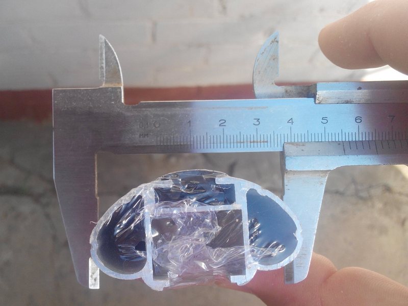

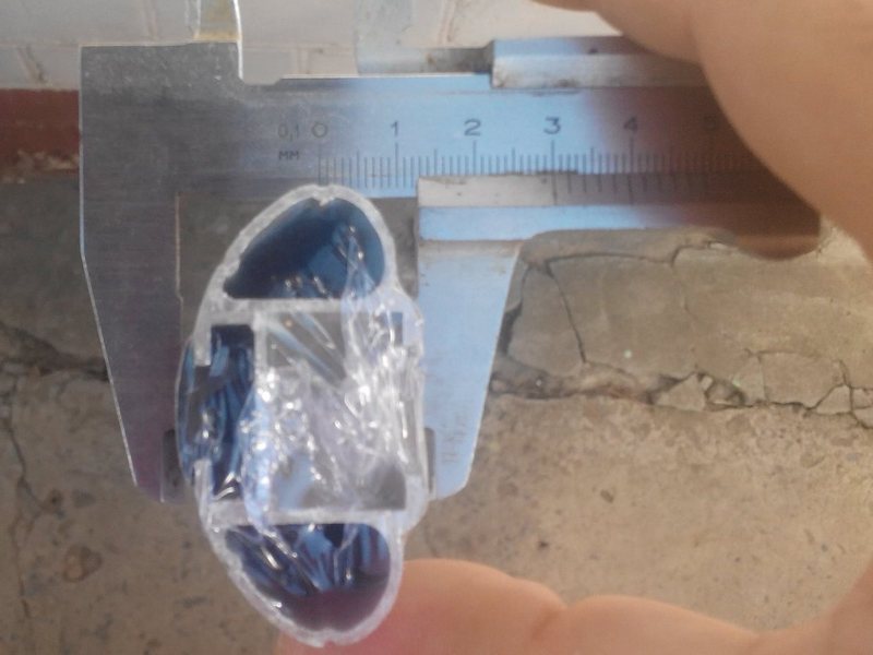

Ivlaz, большая просьба померить ширину поперечин V-Star B5493, которые вы себе поставили. Дело в том, что тоже хочу приобрести себе такие (спасибо вам за отзыв о них) и плюс к ним ещё и велосипедное крепление. Вот для этого и нужна ширина поперечины, что бы понять налезет ли крепёж велобагажника на них.

РомычЪ, ширина 55 мм, высота 30 мм, ну на фото видно...
