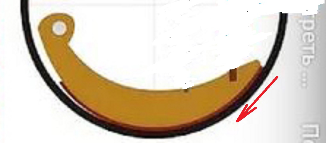

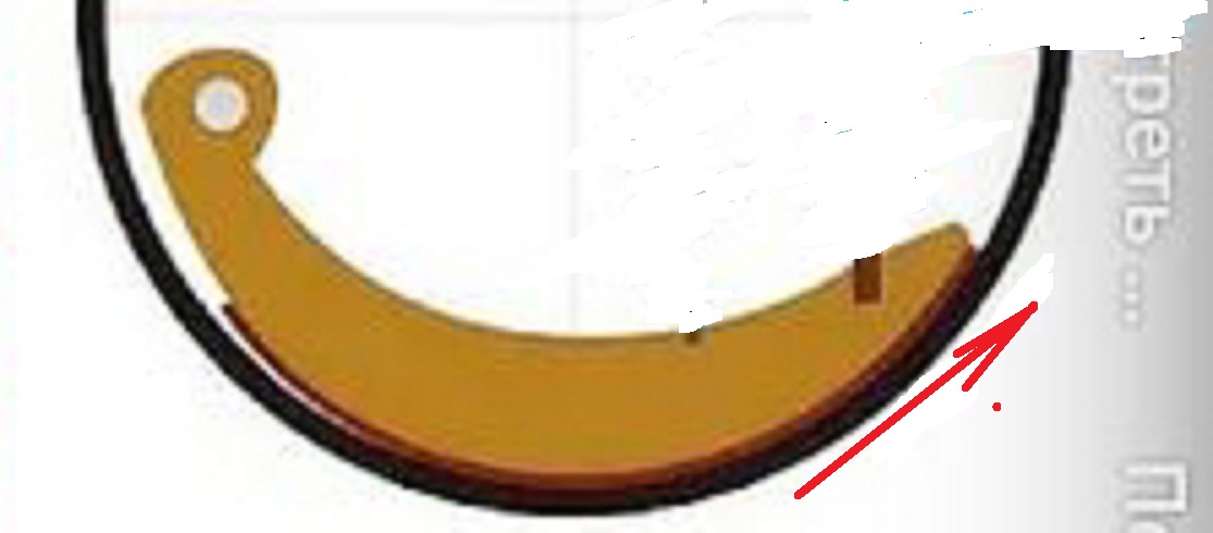

Ну будет тормозить в основном только передняя колодка , износ останется такой же , только тормоза сзади будет тяжелее контролировать. Я же написал, идет подхват колодки. То есть при равном давлении(в цилиндре) на проавую и левую колодку , усилие на переднюю колодку будет всегда больше, за счет давления от задней колодки. и подхвата на передней.
Вот задачка ,,, какой барабан будет тормозится сильнее (направление вращения указано) , при одинаковом усилии на колодку.
тот, что на верхней картинке

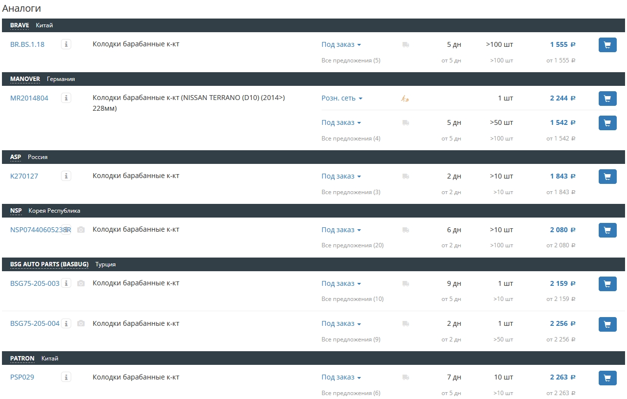

Задние колодки Бош проехали почти 60 тысяч (ровно как родные заводские) и кончились. Подскажите, стоит ли искать что-то подешевле чем Бош (который сейчас от 5-5,5 т.р.) или не жмотиться?

Зад не перед. Взял на озон китайский дешман, колодки ST6716 за 1к. Осталось ещё два предложения от 1.4к. На других торговых площадках, цена за такие колодки начинается от 2к.
п.с. Требуют доработки, пришлось уделить колодкам личного времени на 10мин. Рычаг у колодки заклепан от души, рычаг ходит туговато. Пришлось ослабить клепку тремя ударами молотка через болтик, и сточить наждаком прилегающую плоскость рычага к металлической основе колодки, чтобы рыча работал как маятник т.к. зазора нет, от слова совсем. Рычаг сводным ходом не заходил на место, нужно было доводить его до посадочного места пальцем, а это не гуд. Может поэтому и сбросили цену до одного руб, или просто мне такие попали, непонятно, в отзывах видел только одно сообщение, что требуется напильник, и все, у остальных все хорошо.

Впринципе Bosch 0 986 487 774 на Екзисте за 4200, можно пару тысяч переплатить раз в 60тыс км, если они без доработок и исправно изготовлены. А вообще Милес проверю в магазине, может тоже чёткие.
