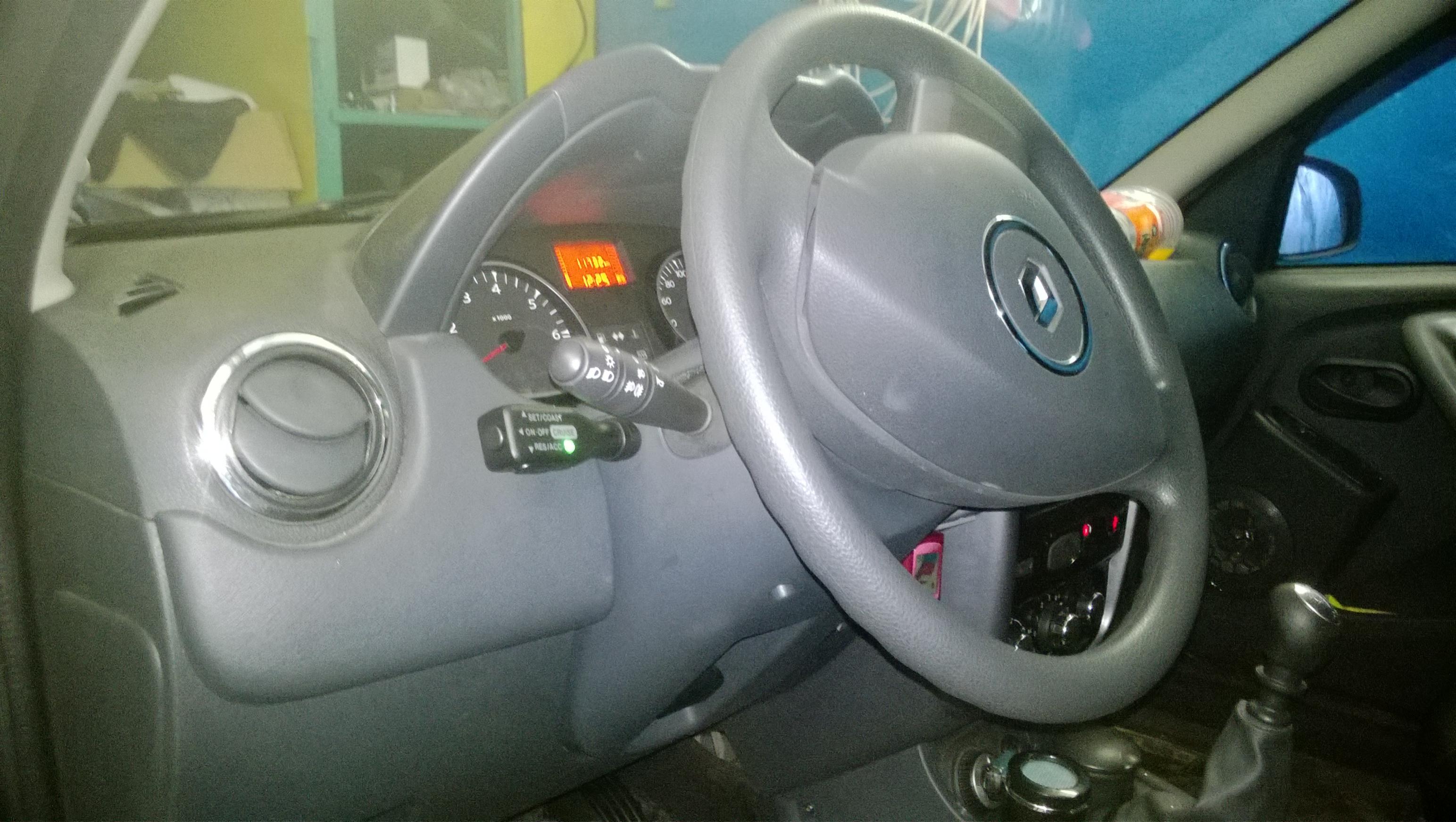

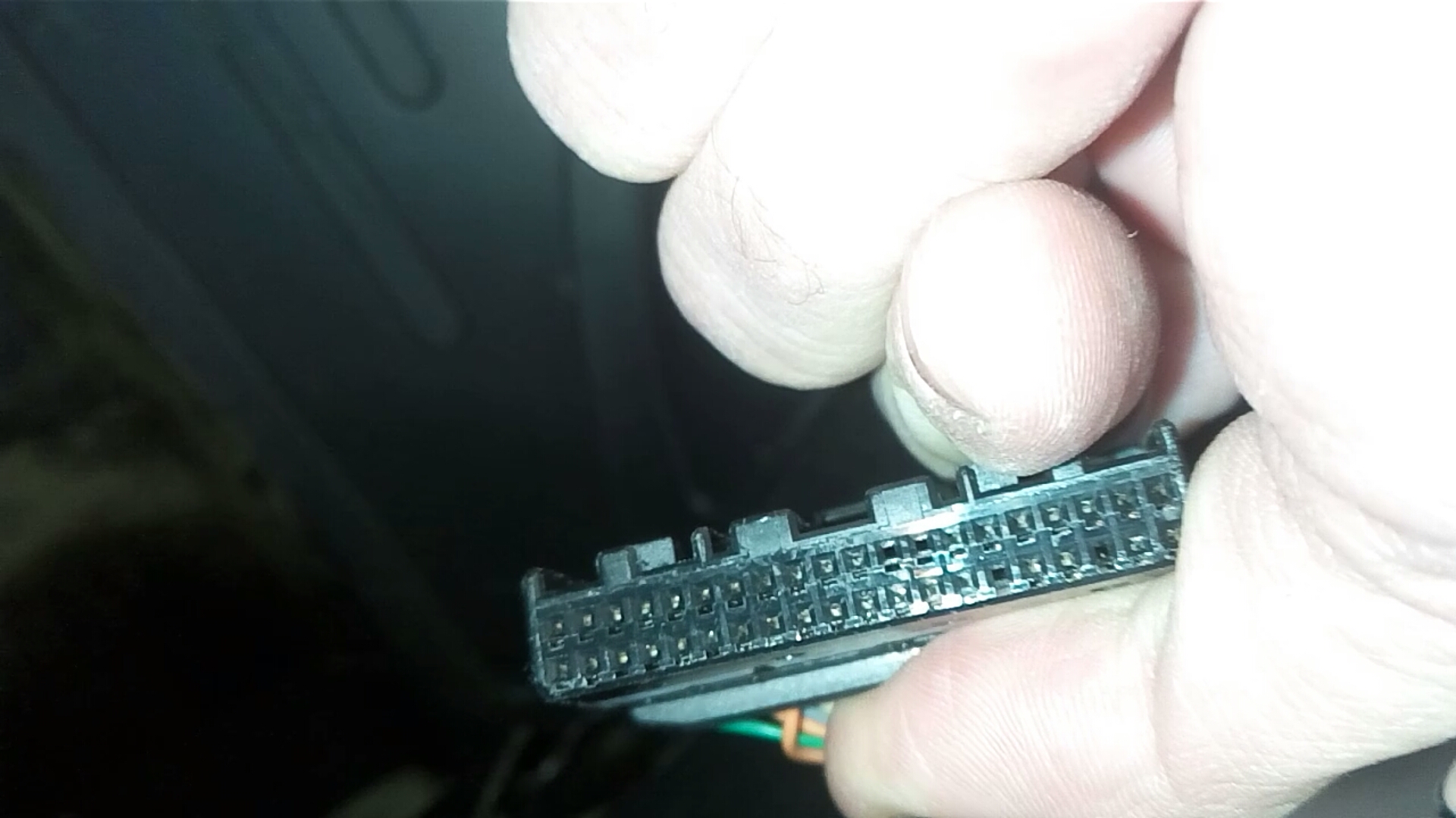

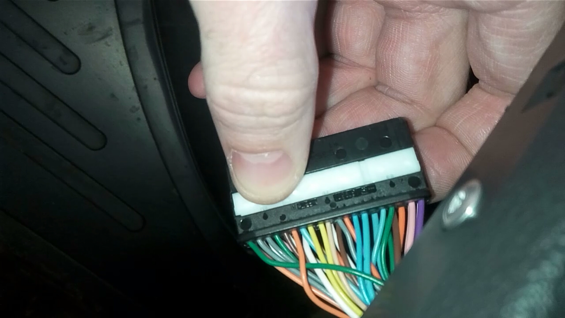

Здравствуйте,нужна ваша помощь по дастеру 1.6 рестайл експрешион.Почитаите сдесь
https://www.drive2.ru/l/3775962/ ,хочу сделать так же,но вся засада в проводке кнопки включения круиза,активируется все это дело с помощью пирена за 5 секунд.
Вот достал фишку ведущую к блоку предохранителей,какие пины круиза?

dvs-25, скорее всего неисправен сам блок круиза. Менять по гарантии
