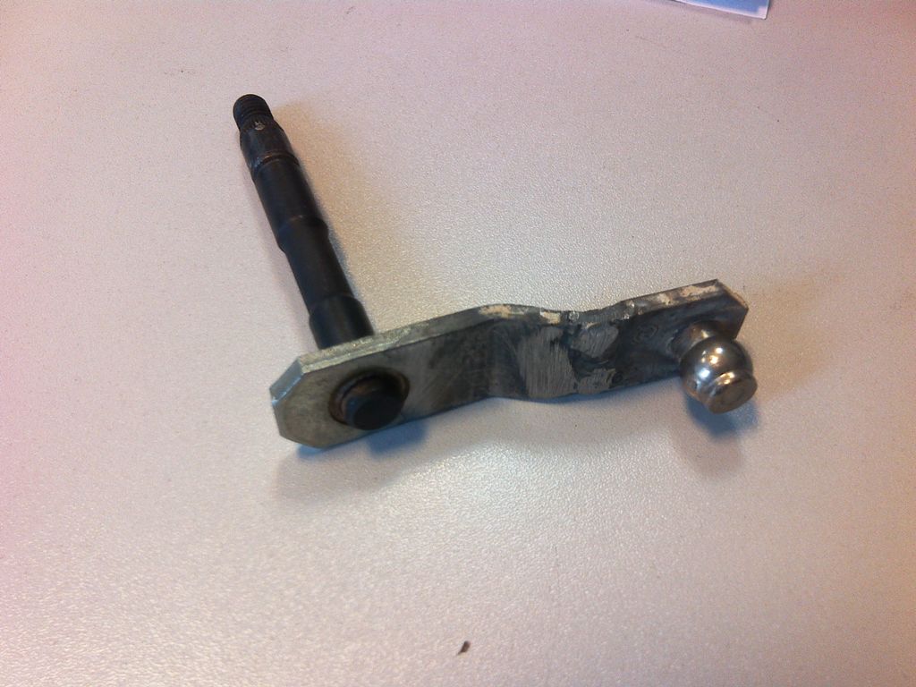

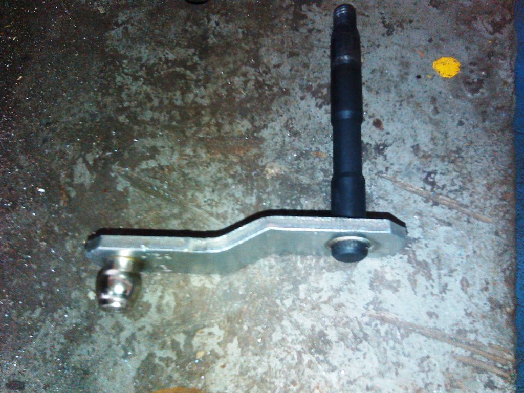

Всем привет!
Сам себе уже сделал и на сандеро и на дастере (работает все отлично)
Делал именно укорачиванием тяги стеклоочистителя на 5мм.
Для начала купил на разборке нужную деталь (500р):
Переделал и заменил на одной машине, далее соответственно так же со второй машиной.
И вот в итоге есть готовая деталь:
Замена занимает примерно 30мин.
Могу помочь с установкой на ваш авто!

Фото изменений и как это работает на форуме уже очень много!

Alexei 44, я так понимаю, ставишь эту переделанную тягу, а дворники оставляешь со штатным размером и сопли нет?
Все правильно!

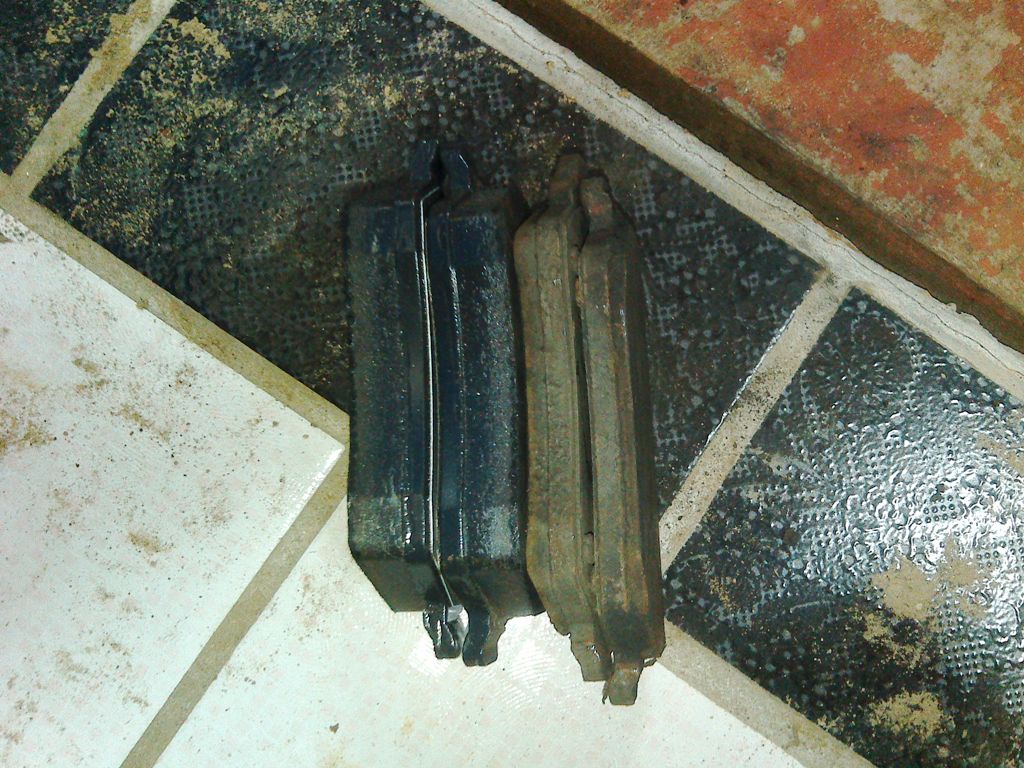

Заменил колодки!
Износ за 29000 пробега почти полный (хотя на ТО сказали можно еще 15000 проехать)
Тормозная жидкость в бачке опустилась до минимума (лампочка моргала) после замены все стало нормально. Поставил как и стояли TRW

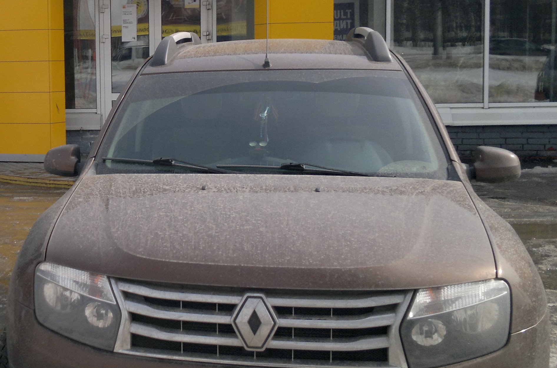

вот кстати мой вариант 60 и 56 см

съездил к Alexei 44, он мне вылечил СОПЛЮ)), поставил укороченную тягу, по времени минут 15-20, дворники установил со штатным размером 50 см (090000 HEYNER) в общем результатом доволен, ВСЕМ РЕКОМЕНДУЮ!!!
