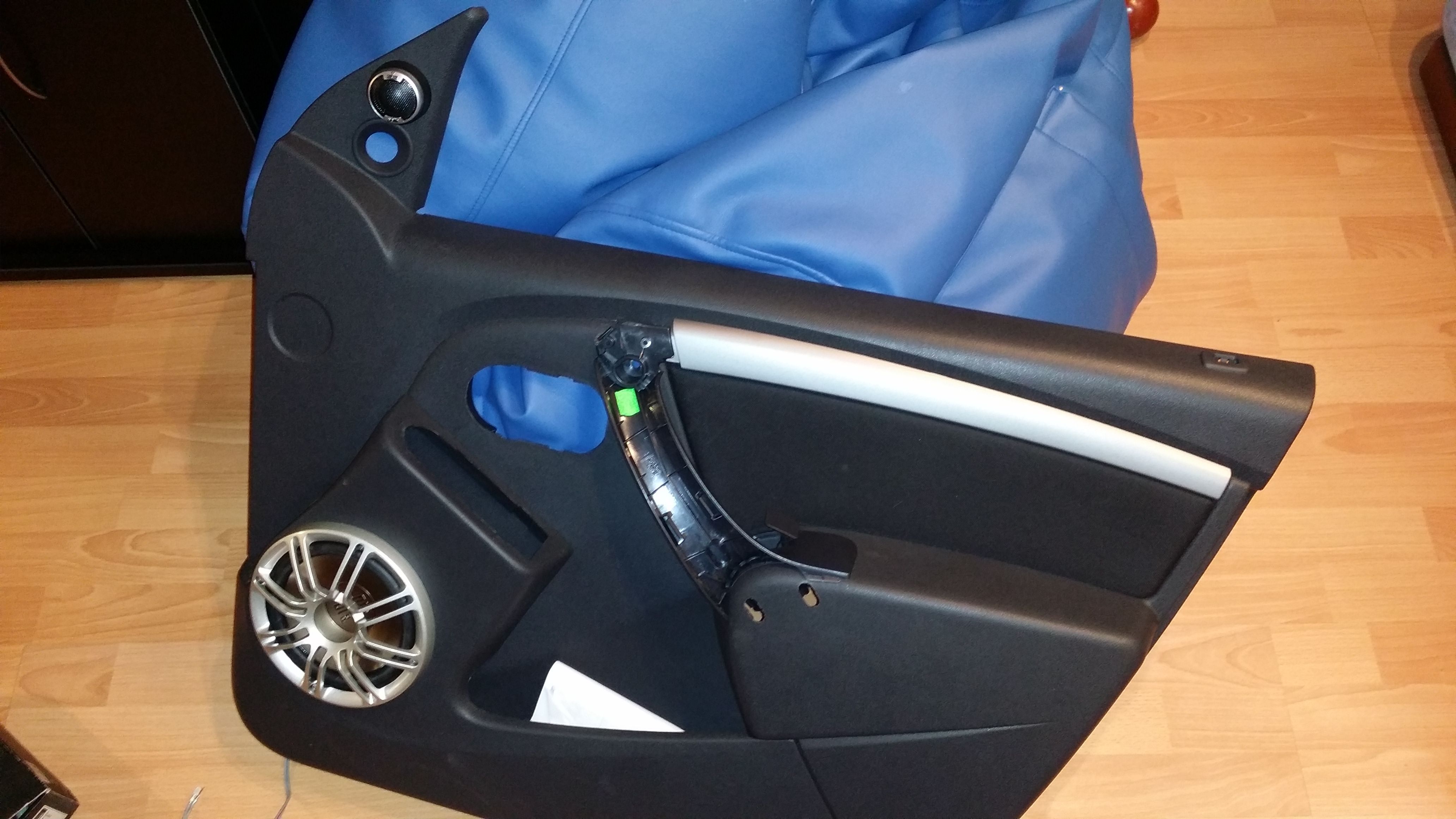

Купил сегодня Morel Tempo 6 и Morel Tempo Coax 6. С производства их похоже сняли, урвал последние в Технопоинте (в других магазинах цена выше на 2000р). Заранее изучил в интернете, как отличить оригинал от подделку и мне повезло - попался оригинал. В планах подключить их к голове Pioneer FH-X720BT через 4-канальный усилитель и проклеить двери.

Кто подскажет, куда лучше всего установить пищалки?

BirD70, Перекрывает часть обдува боковых стекол. Там и так очень плохо обдувается.

Обдув ниже проходит, у меня ничего не перекрывается это точно, впрочем хозяин барин.
