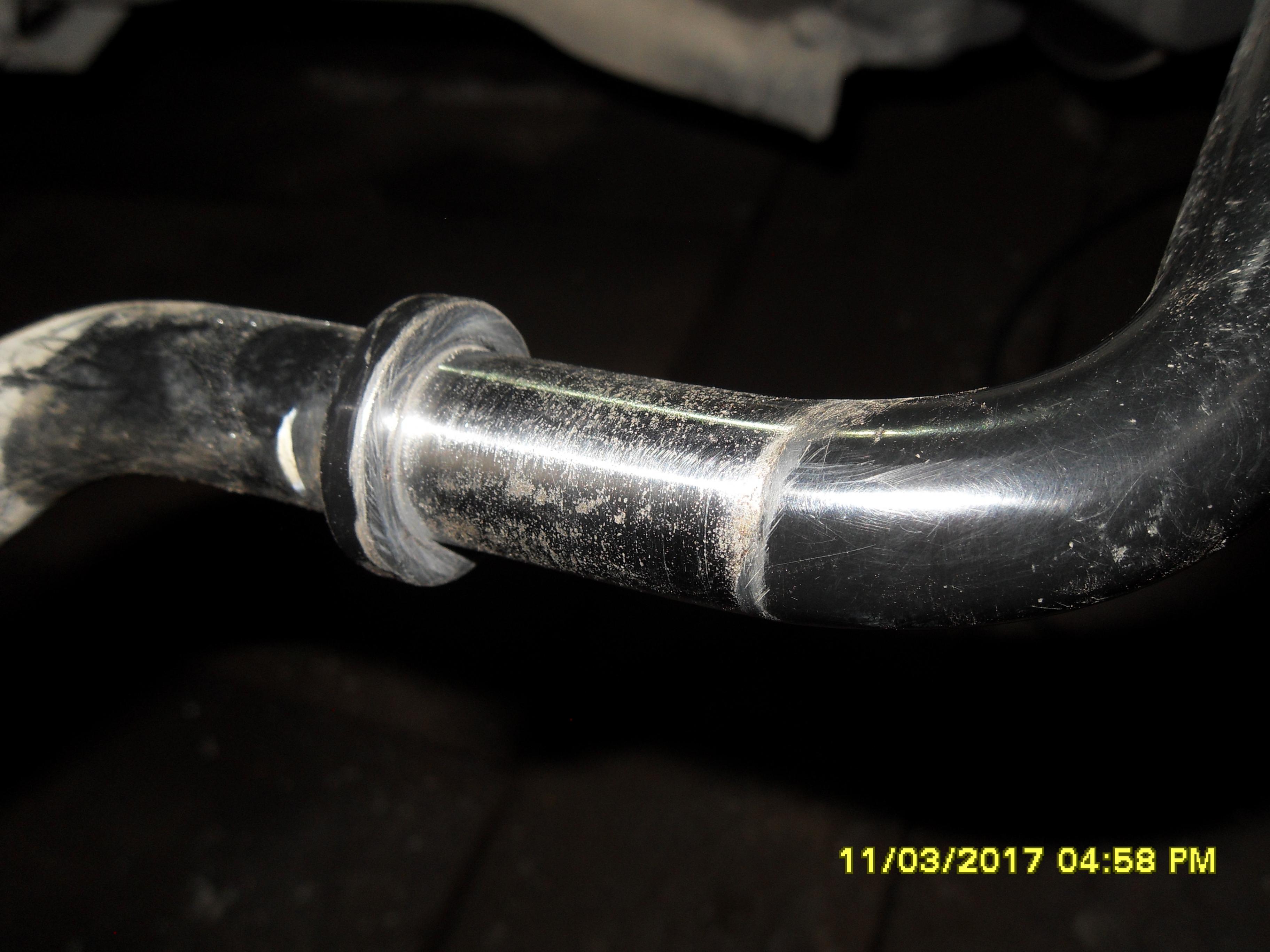

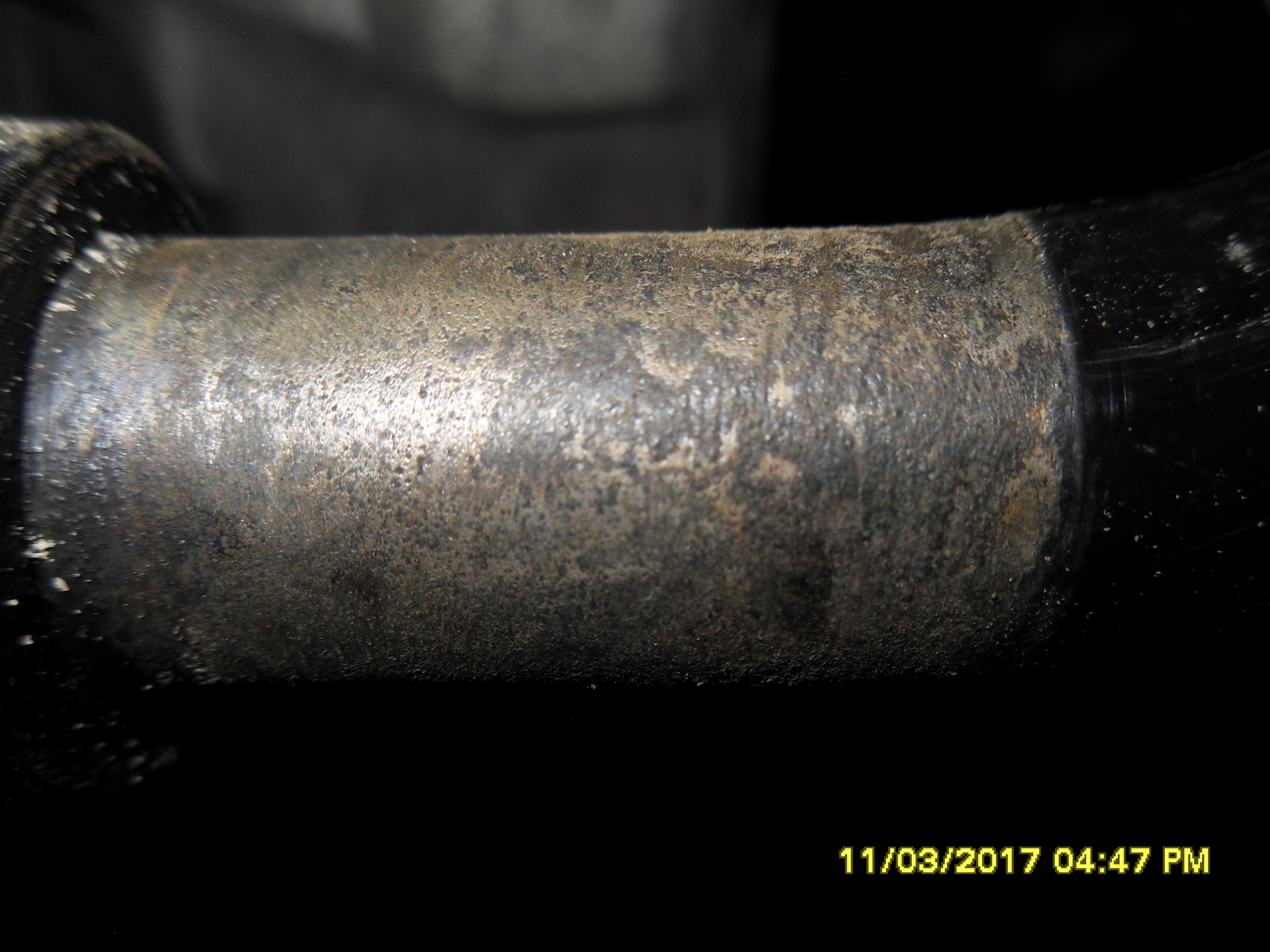

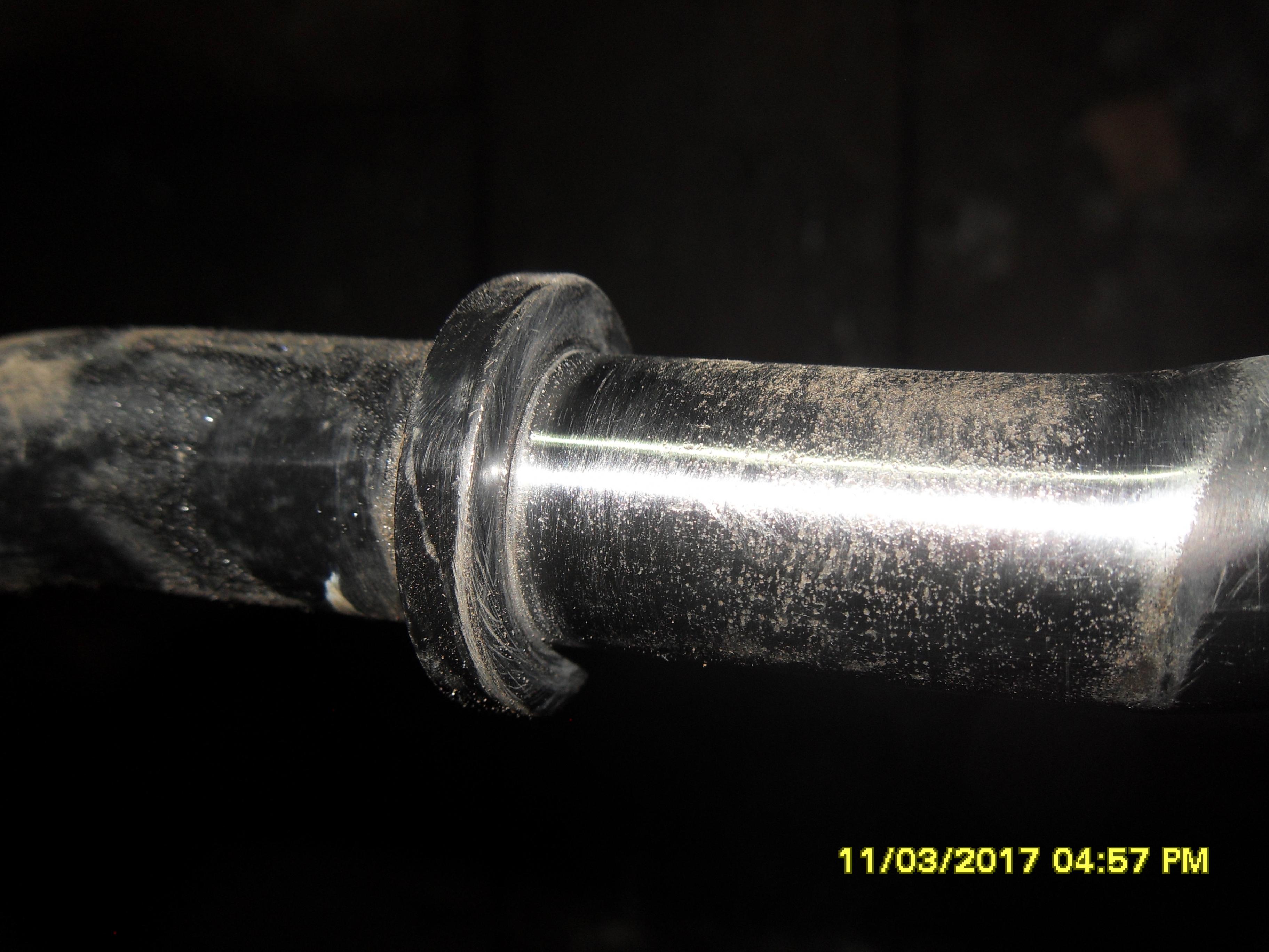

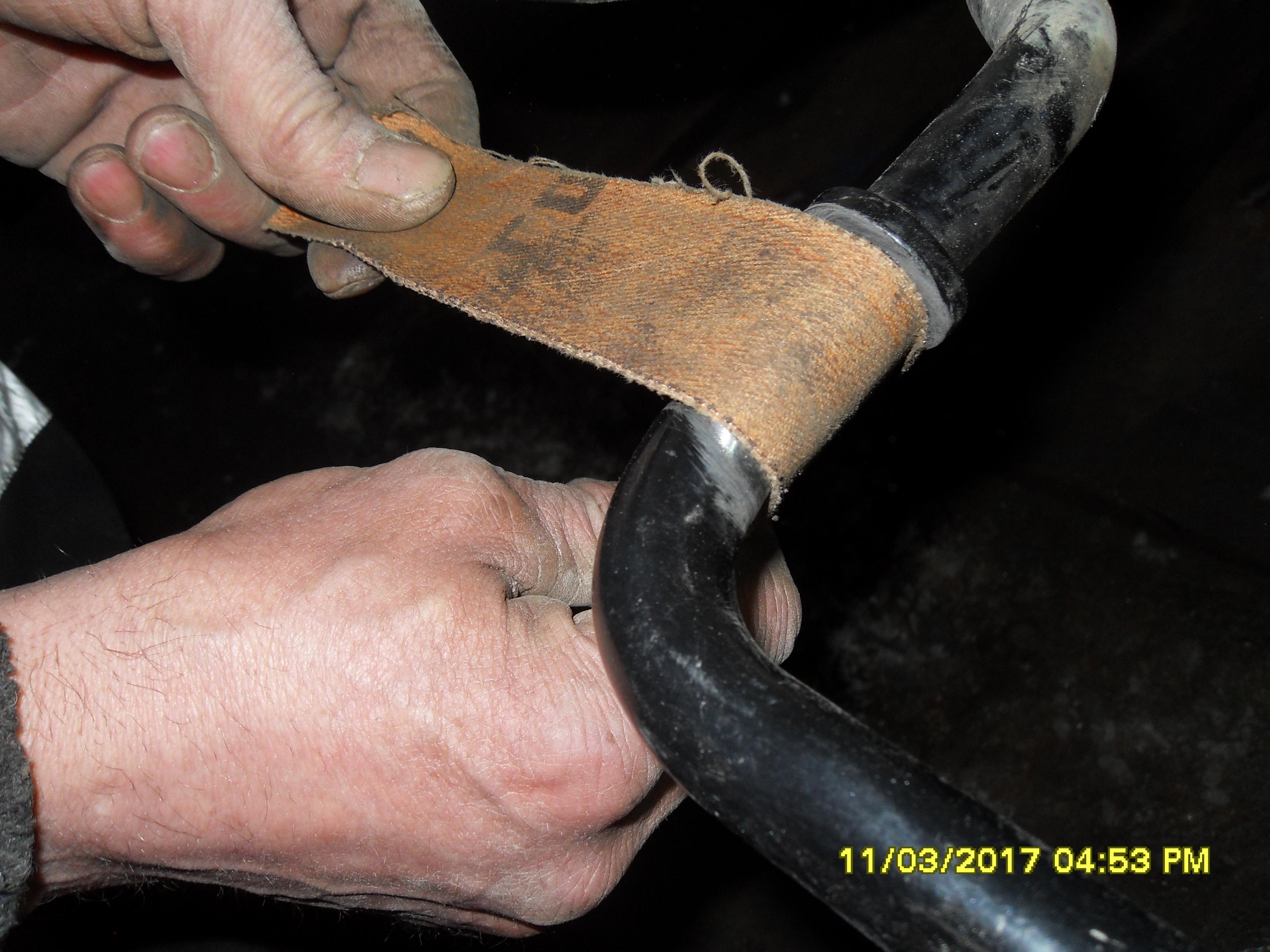

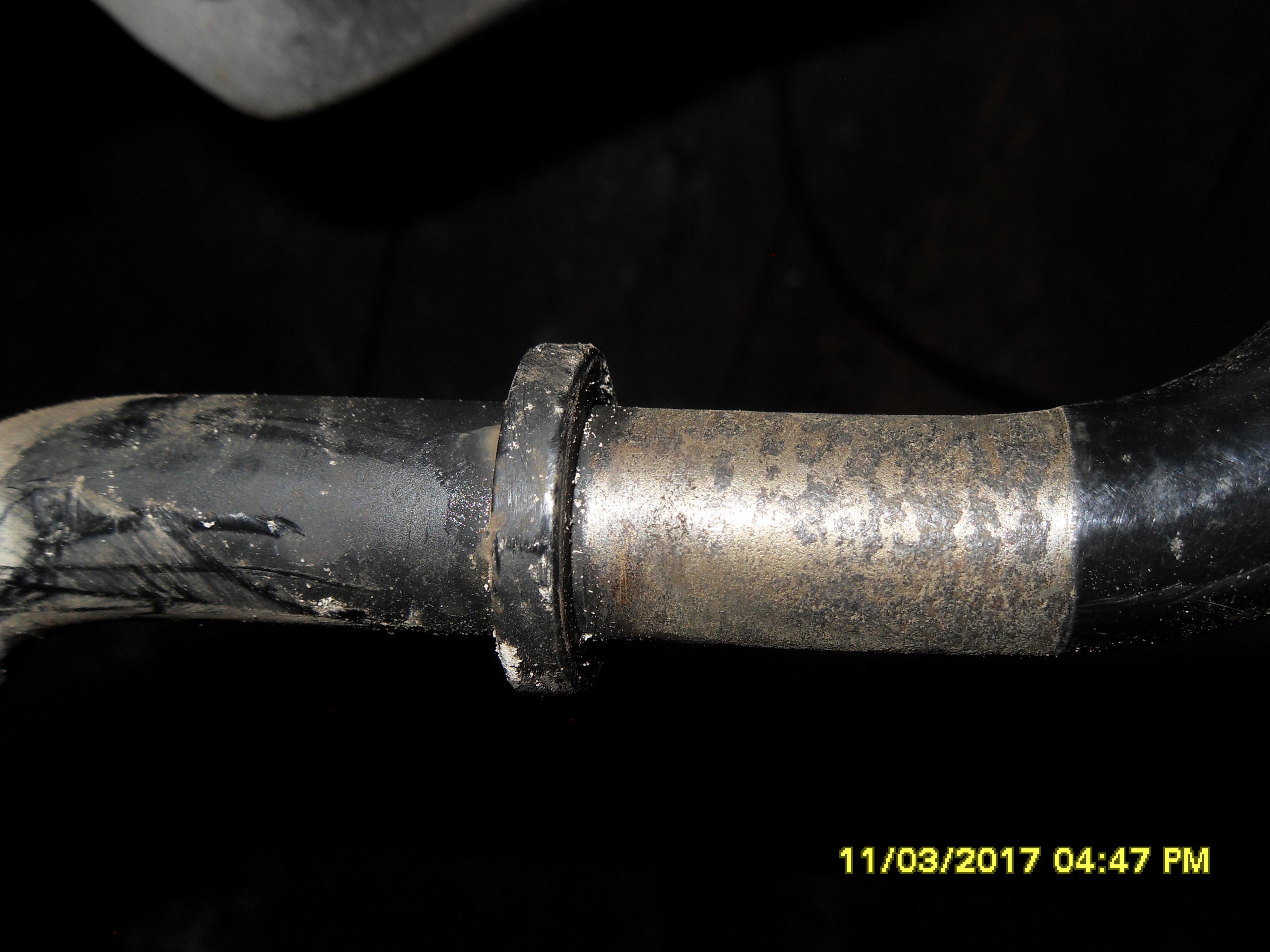

На 60000 стал появлятся глуховатый стук в передней подвеске.Проверил все.Вроде в порядке но сомнения были на втулки стабилизатора.На 65000 стук усилился ,при проверке -втулки стабилизатора износились.Заменил втулки заодно и стойки стабилизатора(можно было не менять-исправны) все прекратилось.Призамене пришлось пошкурить наждачкой крупгой а потом нулевкой сам стабилизатор,что-бы был гладкий.

У нас и дороги и климат влияет на износ ,я выложил фото чтобы показать что я делал при замене.Видел видео замены втулок не одно и никто там не обрабатывал износ а просто тупо помыли и поменяли.Посмотрите внимательно фото до зачистки наждачкой -это таже наждачка и смазка здесь не поможет ,если не зачищать.
