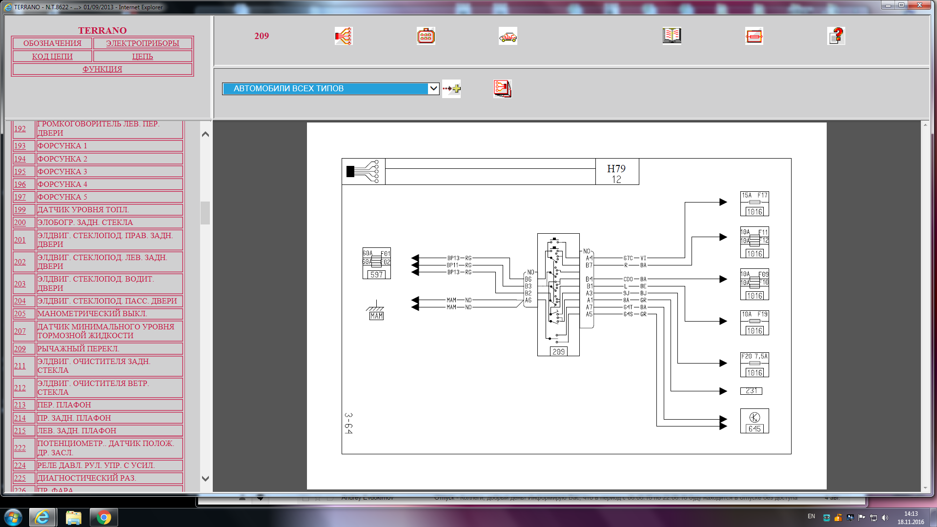

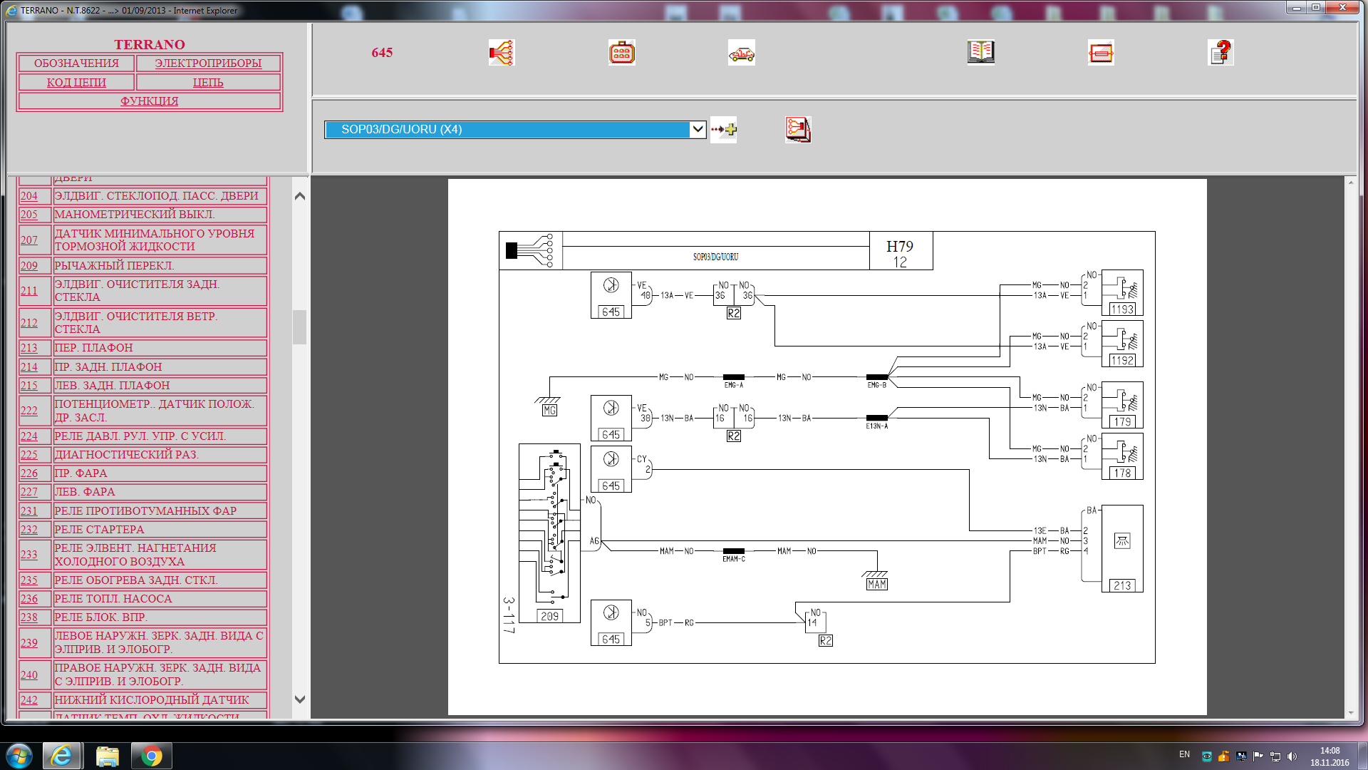

Сообщение от Антон1977
А не подскажите на какой контакт разъема ЦЭБКС приходит сигнал о включении габаритов?
в вашей комплектации ни на какой, тупо механически управляется с переключателя, даже без реле

а вот например освещением салона ЦКБС управляет, но без оглядки на габариты.
Уточните что вы хотели сотворить - может чо и подскажем
