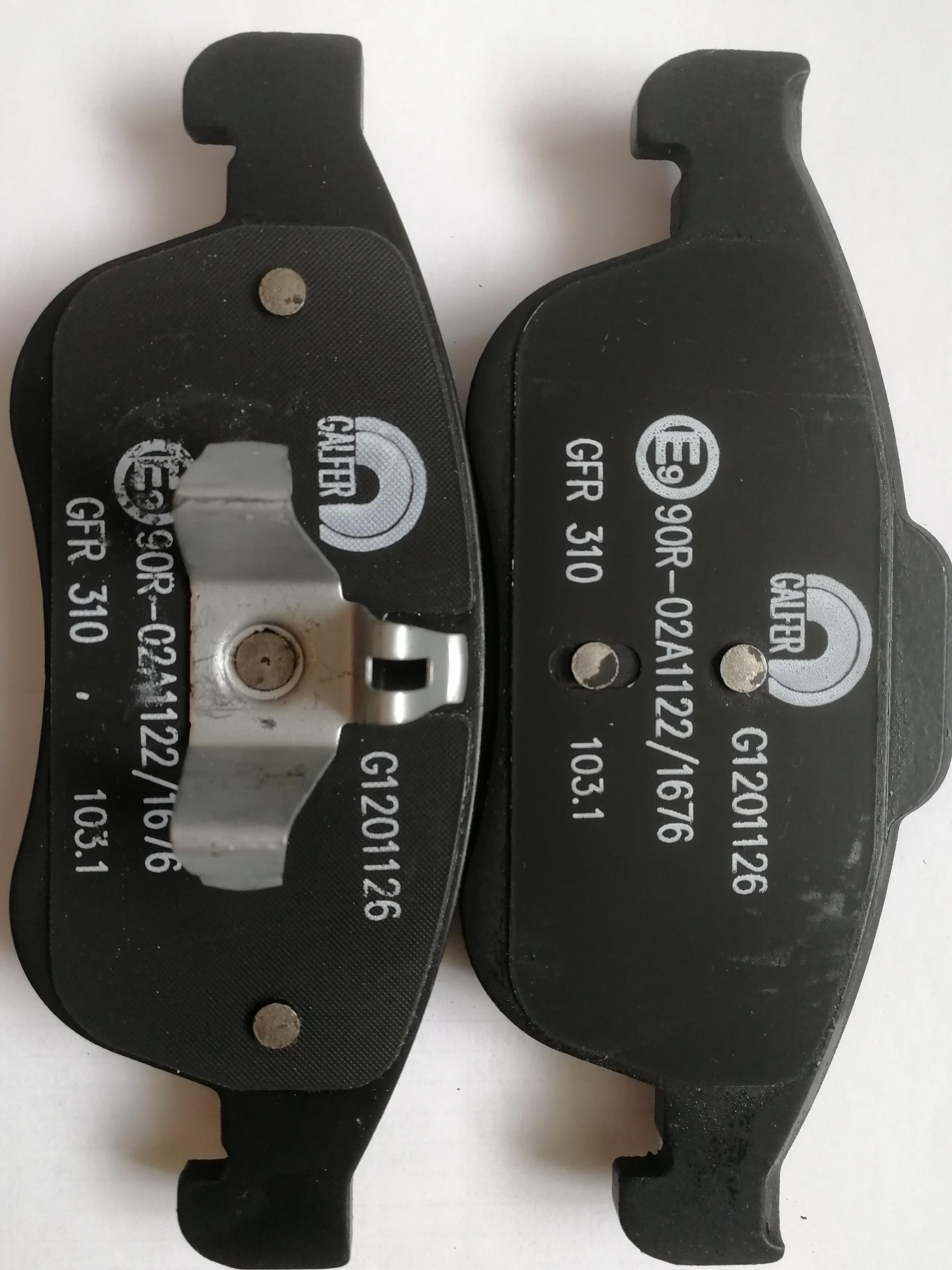

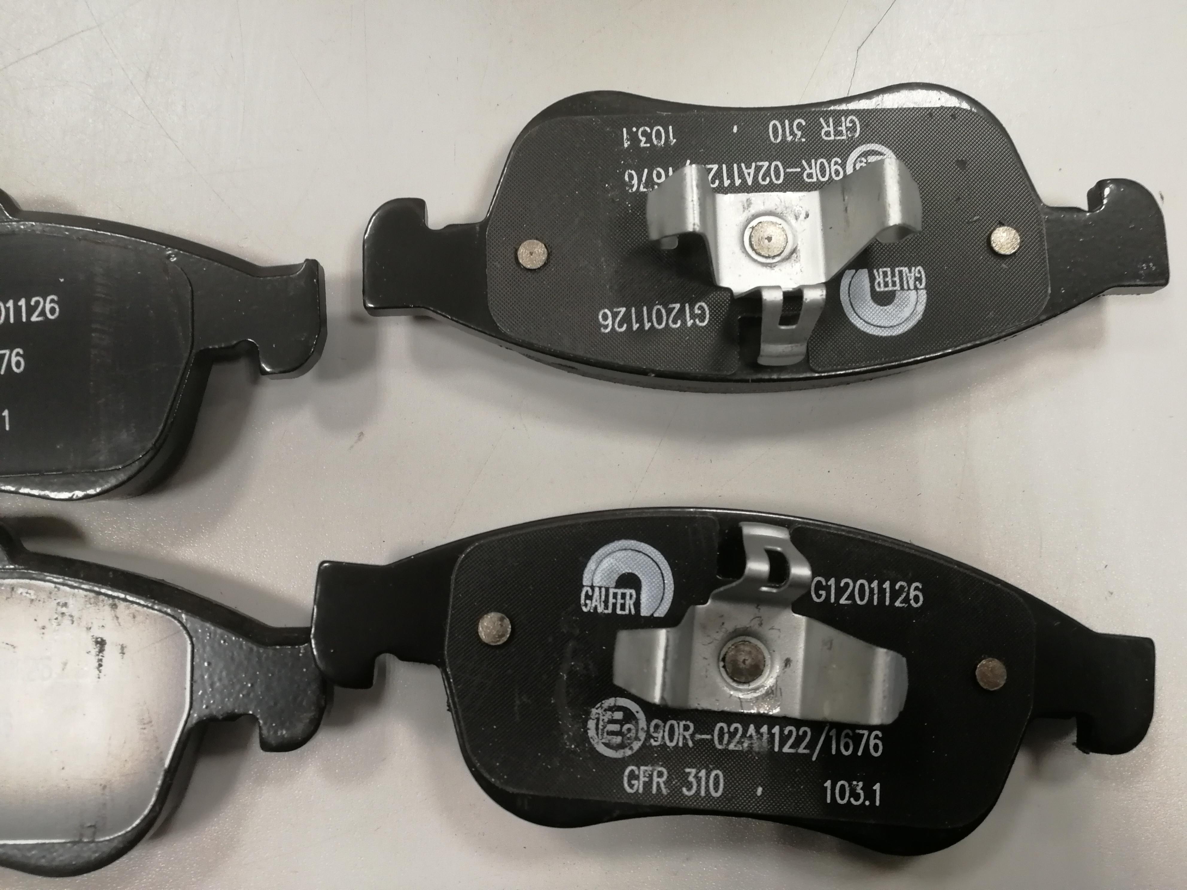

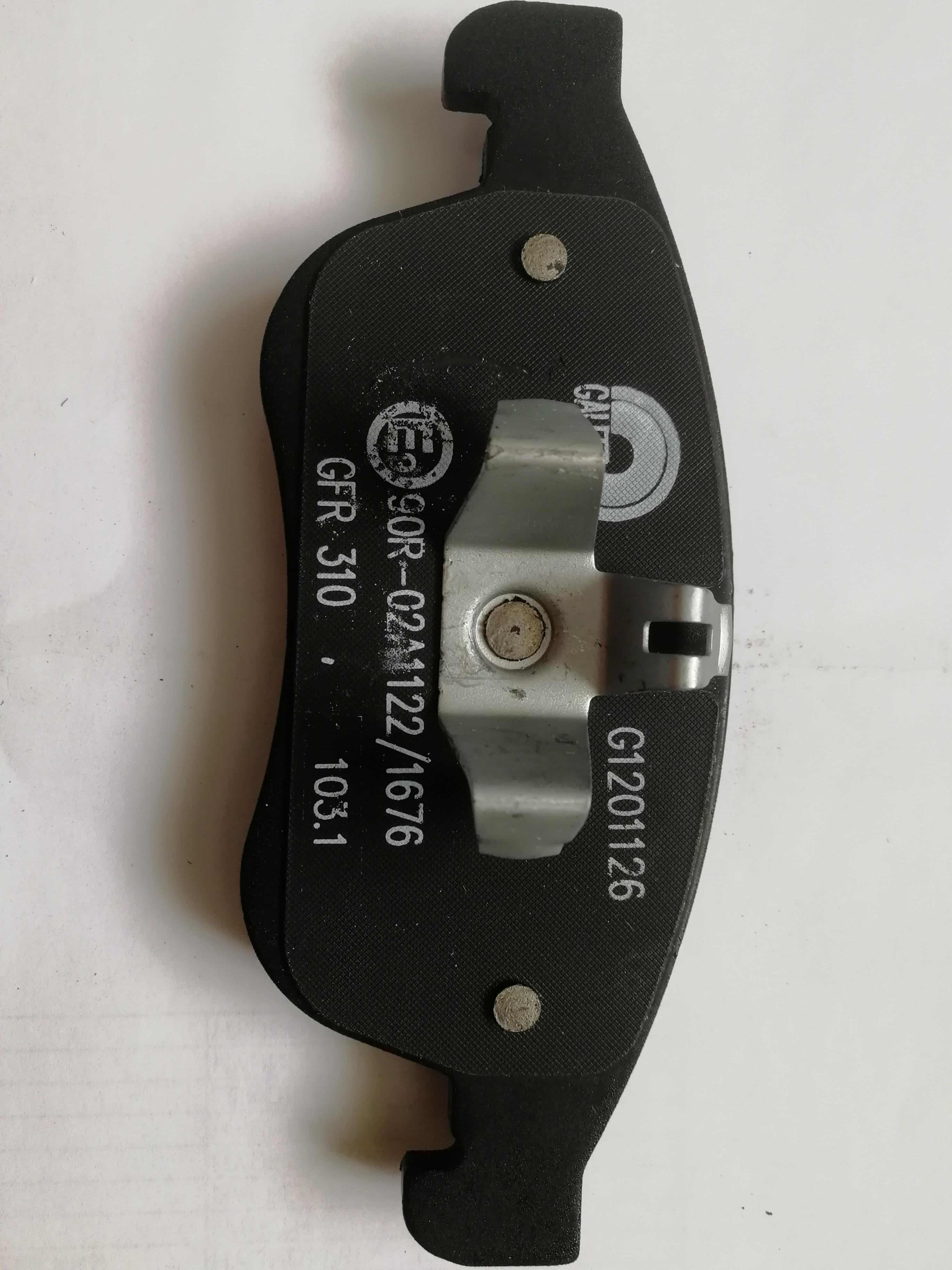

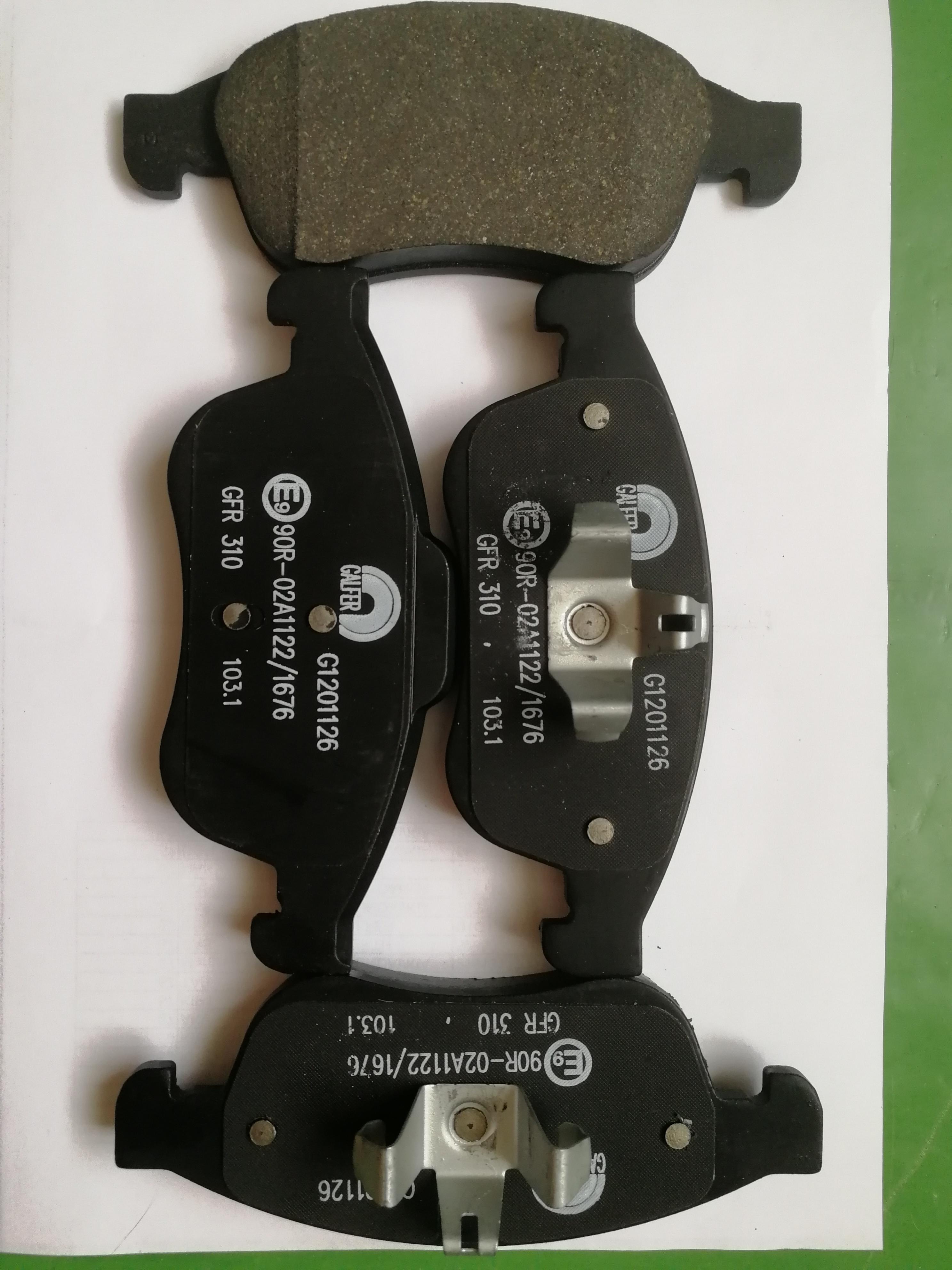

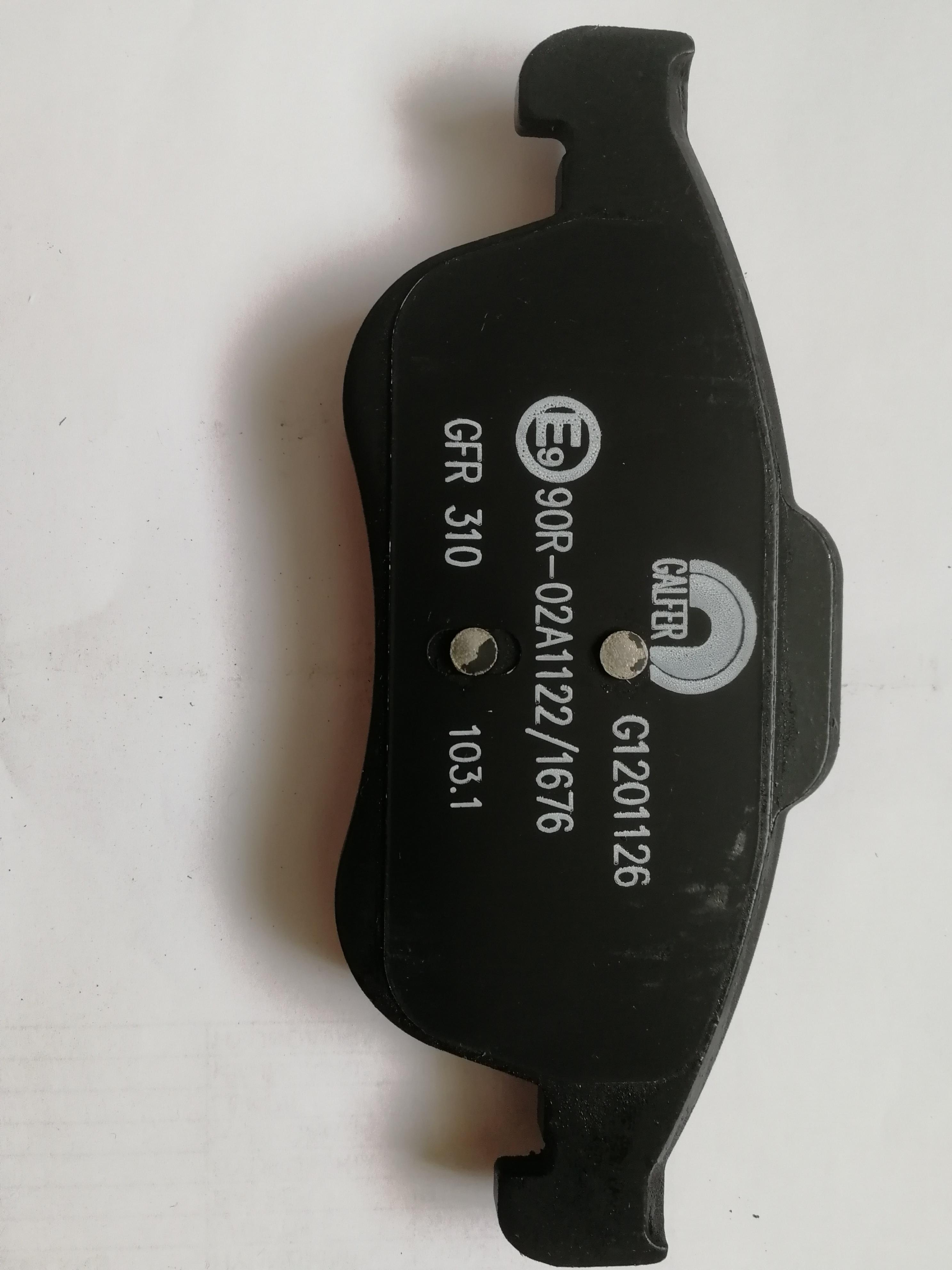

Здравствуйте! Приобрел колодки GALFER, есть вопросы к качеству изготовления. Не подскажите на что обратить внимание при определении оригинальности?
По виду они, родимые. Они лежат в такой коробке, что сомнения по оригинальности сразу отпадают. На коробке куча информации, хорошая полиграфия и внутри огромная инструкция. Мои любимые колодки из того, что юзал. Передние уже вторые. Задние поставил ATE (Galfer и ATE считай одно и то же).
