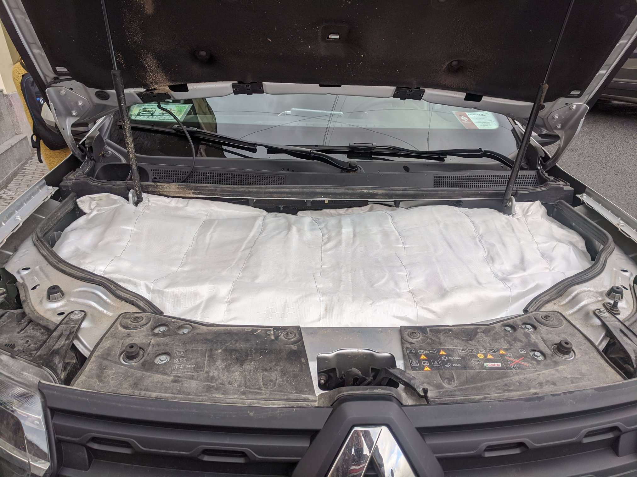

Знакомые сшили мне автоодеяло
а сам я в ожидании заглушек от КАРТ скохозил вот это:
Очень хорошее автоодеяло у меня получается из 10 мм толщины войлока. Как правило в каждом городе есть фирма торгующая всякими пластинами\листами резины, полеуретана, фторопласта, войлока, прутками капролона и алюминия...для фирм которые из этого делают свои изделия. Так вот...войлок очень хорош как автоодеяло. Вечный, не горит, тепло держит лучше всего. Проверено - на нем снег не тает, а под ним мотор температурой под 90 гр. Бензомасло стойкий. А еще приятный бонус - мотора почти не слышно становится...все знают как тихо в комнате где есть ковры на стенах. Без-эховое помещение))). Рубля за полтора можно взять кусман 1.2х2м. Остатки идут позади мотора с переходом на АКПП (ой забыл что у Дастера поперек расположено) а также под обивку пола багажника как звукоизоляция и на стельки в рыбацкие сапоги и прочую подобную обувь - прекрасный регулятор влажности в обуви.

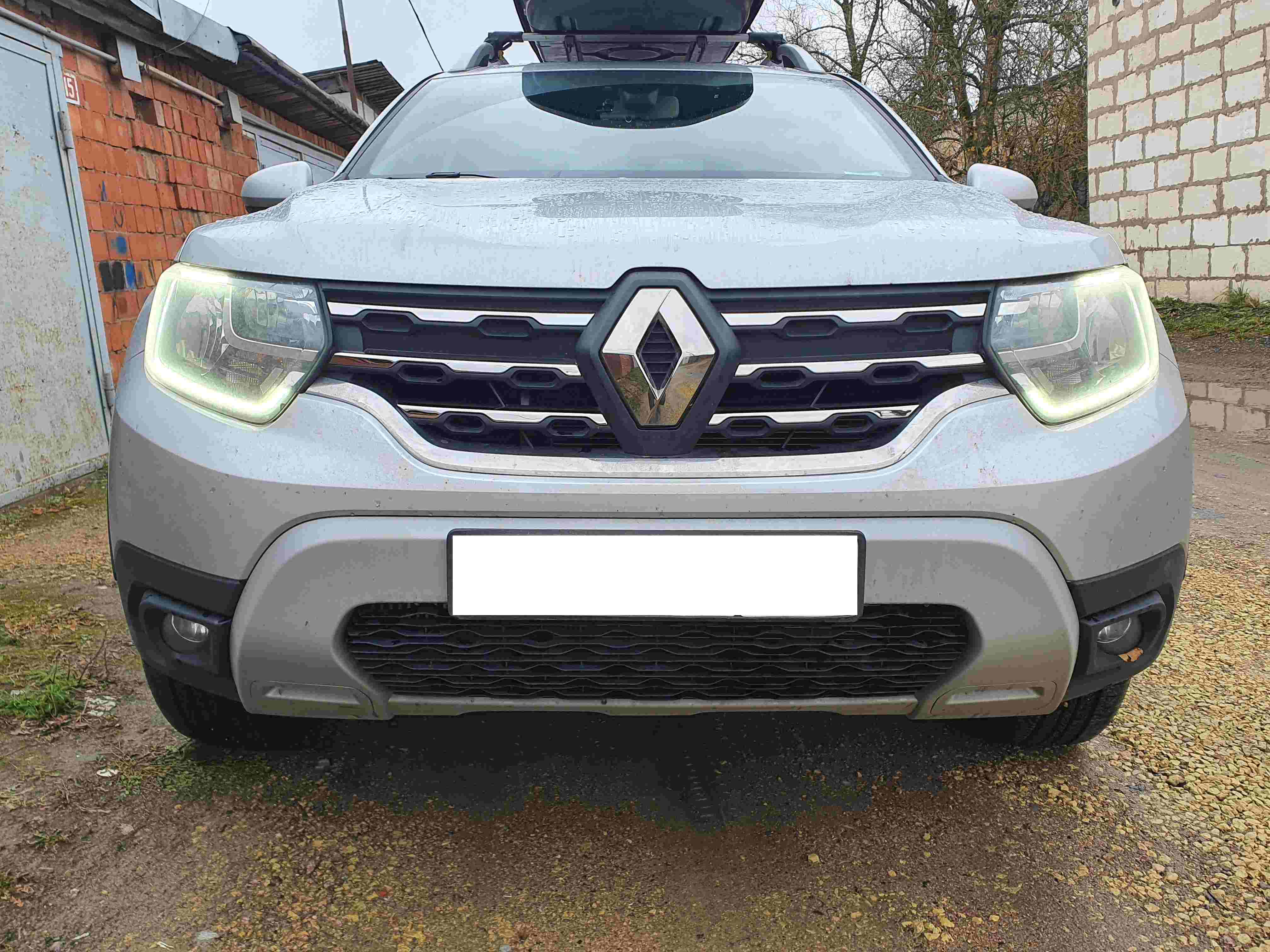

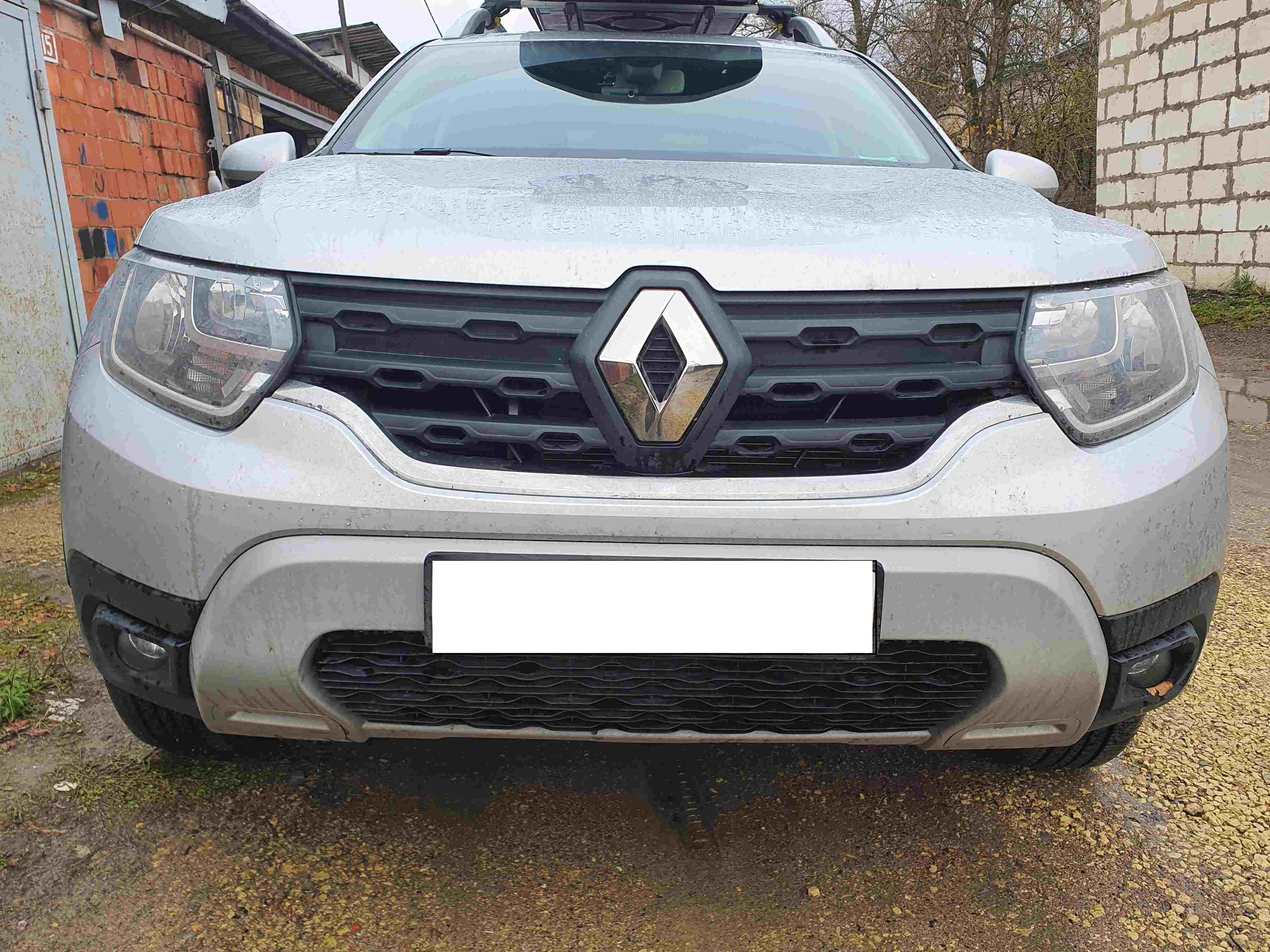

Добрый день!
Накладки на решетку радиатора, как в максимальной комплектации.
Было:
Стало:
Куплено здесь -
https://aliexpress.ru/item/100500320...076.1619811446
Со скидками было 1700 руб.

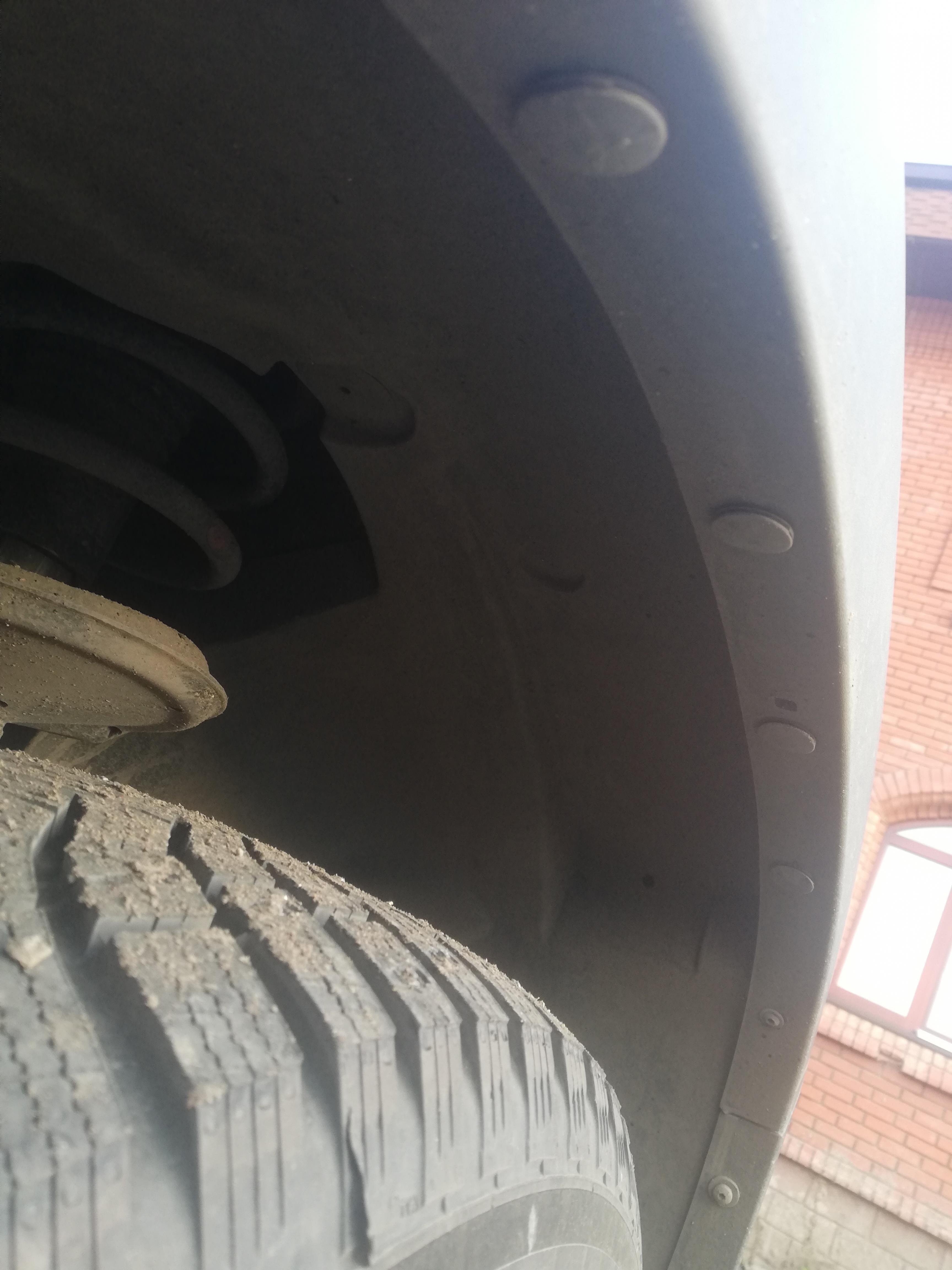

Приехали детали. 8201698594. Это оно. Расширители. Только по передним расширителям есть нюанс - у нас 5 точе крепления не считая брызговиковых 2 точек. а на накладках 3 точки. Пришлос отверстия сделать самому в накладках.
Можно фотку, где пришлось отверстия самому делать? Просто просверлил?

Когда прислоните накладку по месту как собственно того требует инструкция перед наклейкой, то все понятно будет где сверлить. Сейчас накладки уже стоят на авто и под пистонами не понятно будем вам - где родные отверстия а где нет. Все выглядит как и должно быть. Я попробую сделать фото на уже установленном.

[QUOTE=Driller;1169829]Когда прислоните накладку по месту как собственно того требует инструкция перед наклейкой, то все понятно будет где сверлить. Сейчас накладки уже стоят на авто и под пистонами не понятно будем вам - где родные отверстия а где нет. Все выглядит как и должно быть. Я попробую сделать фото на уже установленном.[COLOR="Silver"]
Вот сфотографировал арку снизу. Видны штатные пистоны и одно не совпавшее прямоуголное отверстие. Остальные 2 шт (всего 3 отверстия) совпали. Поэтому придется сделать 1 несовпавшее отверстие и 2 добавить дополнительно.
Сверлим 4.5мм, потом превращаем в прямоугольник 4.5 х 7 мм канцелярским ножом или дремелем - под штатный пистон. Напротив пистонов в крыле есть отбортовки\ушки с отверстием, в которых оный расклинивается. На фото видно, что не совпавшее отверстие тоже прямоугольное. Пластик толстый...мм 2-3 наверно. Если будут применяться закладные пластинки под винты (они прилагаются в комплекте как штатный крепеж) - то достаточно 4 мм дырдочку просверлить. Мне было лениво отгибать\снимать подкрылок - он пипец жесткий, чтоб поставить эти закладные под винты из комплекта на проушины крыла. Я решил что и штатные пистоны нормально. Те более закладных в комплекте 3 штуки а у нас точек крепления - 5. Без особых проблем удалось отогнуть подкрылок и установить на проушинку крыла только одну закладную под винт - на стыке с передним бампером. На фото видно, что вместо пистона - винт под 20 торкс. И еще я решил там все таки не отступать от инструкции и сделать винт и закладную, так как это крайняя точка крепления.

Сообщение от Driller
Спасибо. Мне нравится, что они край арки от пескоструя закрывают. Несовпадающее отверстие нет смысла чем-то замазать, грязь не набьется?
Мне показалось, или резина уже зимняя? В Уфе уже холода?

По умолчанию Re: Доработки и доп оборудование Дастер 2021-
Да как бы там вся накладка это полка для грязи. Отверстие это мизер. Резина да..уже зимняя стоит. В Уфе уже по утрам до -5, а днем не выше 7. При такой температуре тормозной путь зимней резины ниже чем летней. Потому поменял, да и гололедица и снег уже были. Особенно ближе к горам.

[QUOTE=Driller;1169871]
Сообщение от Driller Посмотреть сообщение
Большое спасибо за подробный рассказ.
Я приятелю тоже купил такие расширители, но еще не успели ему их установить.
приобретали у ОД - в Петровском автоцентре. Там в отделе запчастей на это партнамбер долго смотрели с недоумением. Чувствовался подвох, поскольку им даны инструкции продавать расширители с индивидуальным номером на каждую арку. Ну и с суммарной ценой в два раза большей. После моего заказа еще несколько человек ринулись по этому пути и напоролись на это несоответствие крепёжных отверстий у дачиевского Дастера и у московского.
К слову сказать - мне из ПА потом позвонили и предупредили об этом несоответствии отверстий, но мы сошлись на мнении, что насверлить лишние дырки в пластике не так и сложно.
Что и подтверждено вашим сообщением. Еще раз спасибо.
[QUOTE=bbadmin;1169886]
Ах да, чуть не забыл полезный совет. Когда разметите к примеру правую накладку, то перед установкой прислоните к ней левую и перенесите разметку зеркально и на нее тоже, чтобы потом не тратить время.
