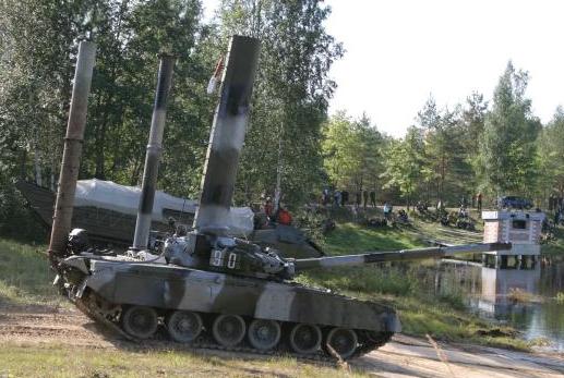

Сообщение от man_16rus Посмотреть сообщение
Возможно ли на дизельном дастере получить гидроудар в луже?
В отличие от бензиновых, на дизелях проблема с гидроударом легко решаема.
