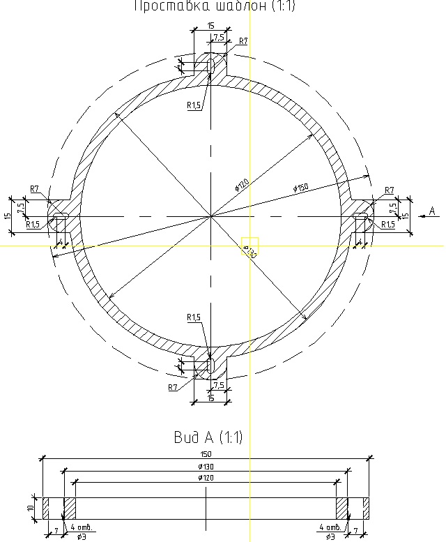

Поставил себе и я звук. В передник двери воткнул кенвуд 13 см. Стали без всяких доработок.
Про задние двери следует рассказать отдельно. Поставил JBL CS 752. Глубина посадки у них 58 мм.,а значит,что просто так они по глубине не войдут (будет мешать защитный козырек в двери).В связи с чем и были выточены проставки под динамики. Можно было просто вырезать фанерные кольца, но мне нравиться когда все аккуратно. Для этих целей выточил проставки из капролона. Собственно и цель данного поста -выложить чертеж колец - проставок под динамики, может кому сгодиться. Внутренний диаметр кольца у меня 120 мм - это посадочный диаметр динамика и может быть изменен исходя из диаметра Вашего динамика. Штатные решетки (при толщине кольца 10 мм) встали на место без проблем. Кольцо с внутренней стороны промазал герметом и вместе с динамиками прикрутил в штатные отверстия. Звуку нарадоваться не могу (с такими басами и сабвуфер не нужен
