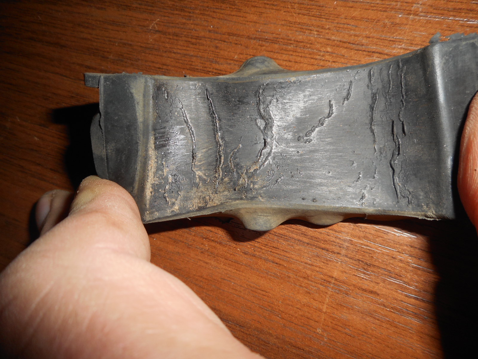

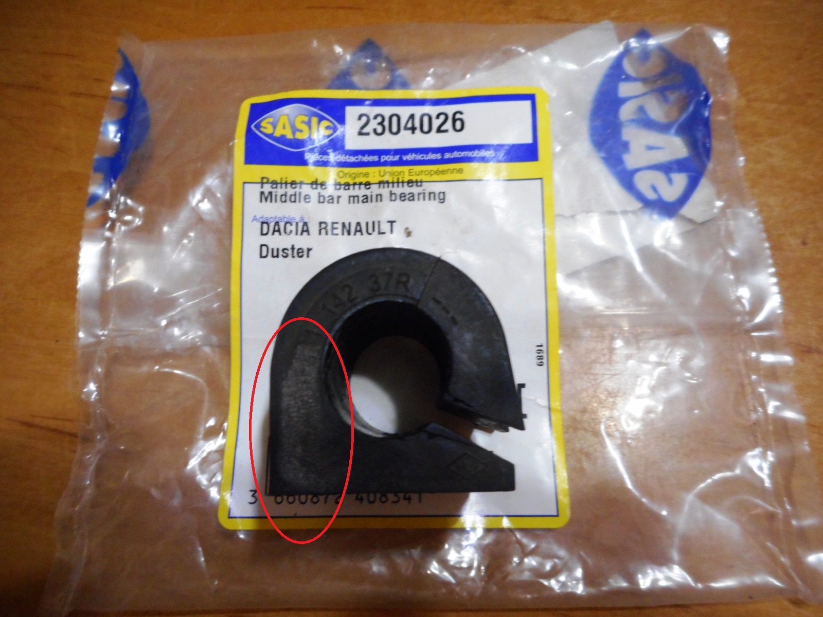

Сегодня глянул передний стаб, во втулках уже есть люфт, значится бум менять-стука нет. Родных хватило на 25тыс. пробега-стучали, поставил Sasic, и они ровно через 25тыс. пробега, начали просится на замену. И опять и снова, я поставлю Sasic...  Задние я менял на 40тыс. пробега, стука не было, а вот сам стаб уже начало жрать, так что, я теперь не жду стука, а меняю втулки раньше, как обычный расходник.

: 6081
Был(а): 19 июн 2025 08:19
Адрес: 43регион
Re: А подвеска у всех стучит?
Сообщение от Sane

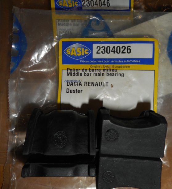

Ага поставил, только одну, и та подделка. Снял старую втулку, распечатал пакет с Sasic, и сразу в глаза бросается блестящая резина, без маркировки. Распечатал пакет с задними втулками стаба от Sasic, такая же байда, втулки без маркировки. Теперь в раздумье, заказать-купить самые дешманские за 50р. и не думать что придёт, или же поставить вторую поддельную втулку, и фиг с ним-на сколько хватит.
Подделка.
Оригинал-Sasic.

03.09.2020, 12:15
#934
Регистрация: 23.01.2012
Сообщений: 3,820
Время онлайн: 4 лет 11 мес. 2 нед. 1 д. 11 ч. 7 мин. 24 сек.
: 6081
Адрес: 43регион
Сообщение от Sane

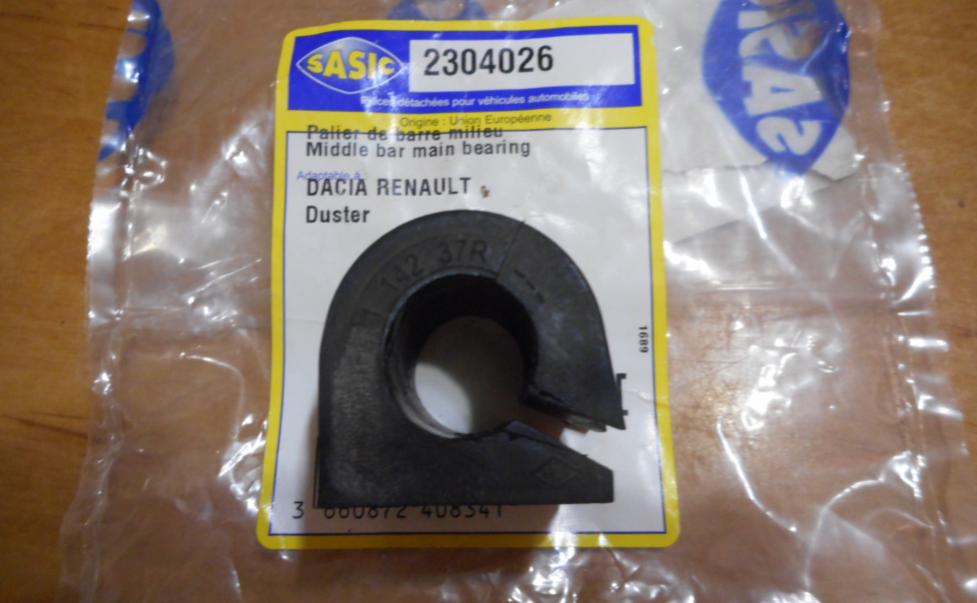

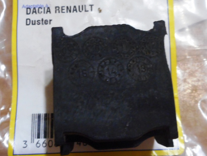

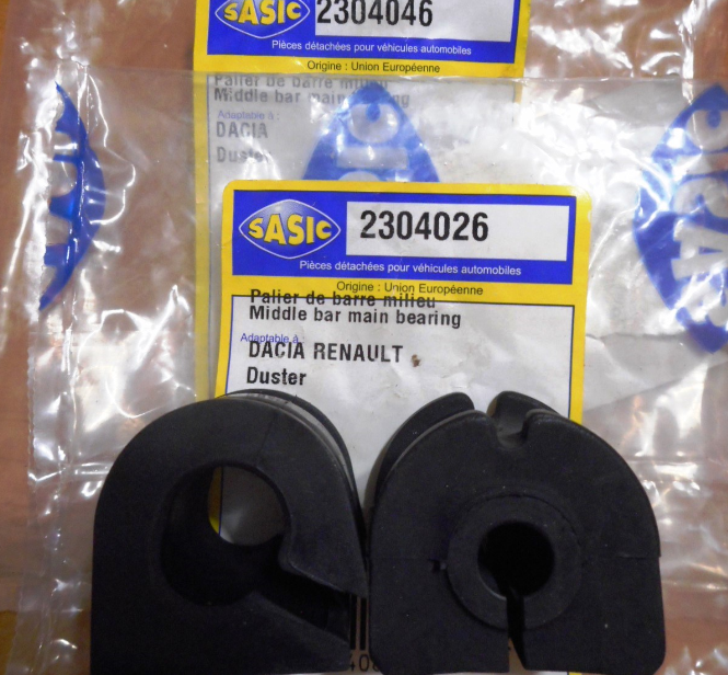

Подделка.
Вложение 129550
Вложение 129551
Оригинал-Sasic.
Вложение 129552
Вложение 129553
Ошибся, еще раз пригляделся к б\у втулкам от Sasic, и увидел потертое место,(фото)сначала подумал просто грязь, а нет, видимо значок рено снесли. Сегодня заменил и вторую втулку, и на второй б\у втулке есть такая же потертость.
Сообщение от Sane
На два месяца не хватило. Только похолодало, при проезде леж.полицейского появилось резиновое хлюпанье. Купил взамен как и говорил, самые дешманские втулки от ANYU..за 55р. шт. дешевле в два раза, чем палевый Sasic, на котором и номера нет, а на ANYU как и положено, номер ориг детали есть. Заменил, хлюпанье пропало-едем дальше. Внутренняя часть втулок от Sasic-которые хлюпали,не гладкая, имеются вот такие резиновые наросты, на обоих втулках так. (фото) У одного чел. стояли такие же, по времени чуть дольше моих отходили, говорит что они сильно заскрипели, резина разрушилась, и пошли трещины.
Сообщение от Sane
З.Ы. Состав смеси резины на этом Sasicе тоже не обозначен. А на ANYU как и положено, состав прописан, как на и оригинале-SBR/BR.
