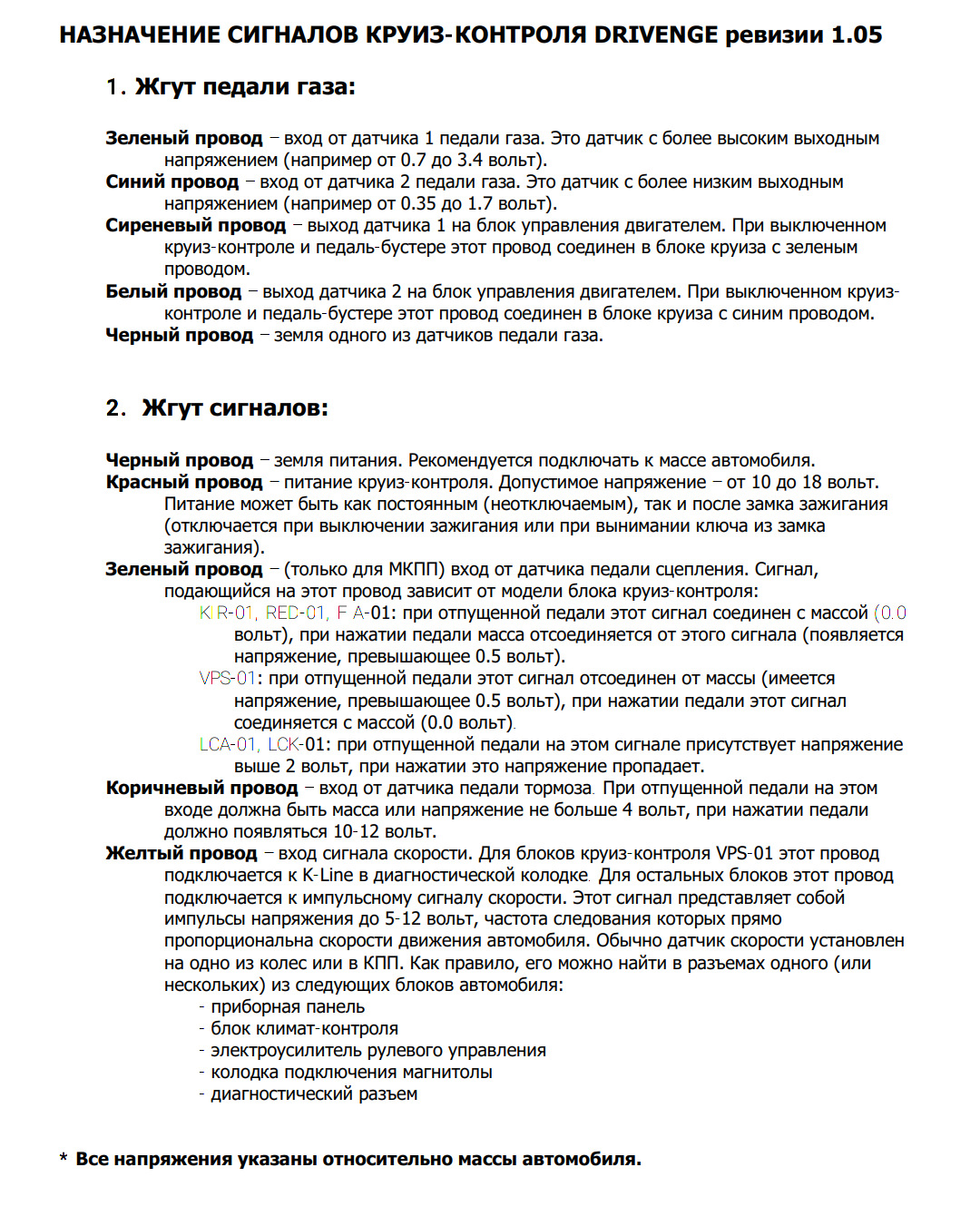

Привет всем, вопрос по круизу Drivenge, есть круиз от лады lca-01 если его прошить прошивкой от red-01 и переделать разъем педали будет работать на дастер?

не залочен ли блок на прошивки от других версий? и по контактам к педали - сравнить, а то окажется что чего либо не хватает или наоборот лишнее.

Нашел список отличий по контактам.
