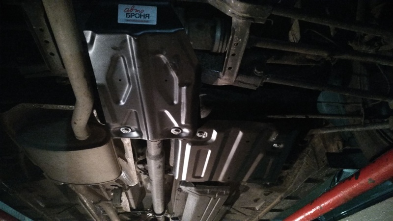

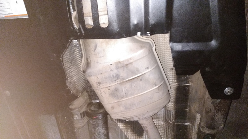

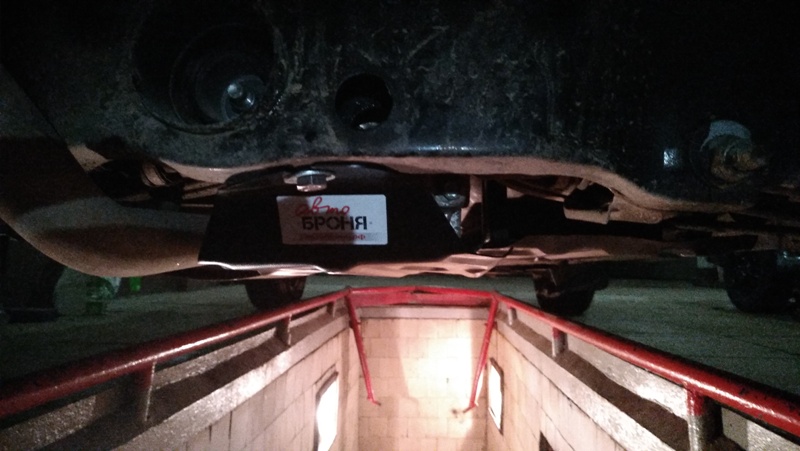

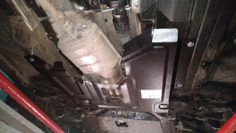

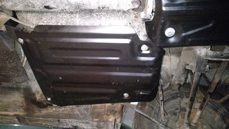

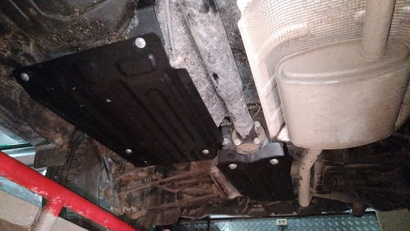

Как и планировал, переделал крепёж защит ( вместе с закладными) на нержу. Договорился насчёт ямы, сегодня установил 2,5 защиты, т.к. с одной несколько перемудрил, надо переделать ( снова чуть нарастить, на болтах). Хватанул лишку, когда подрезал защиту кислородного датчика. На дизель таких защит не делают, поэтому дорабатывал "бензиновую" от АлфЭко. У них и у Патриота эта защита правильная, с нахлестом на поперечную балку, у остальных ее передняя часть не закрывает балку полностью.
Один из кронштейнов защиты бака ставится на длинную стоковую шпильку, обычная головка на 13" на нее не лезет, карячился обычным ключом, лучше высокой головкой. Болты смазывал консистентной смазкой, поверх еще мовилем -кисточкой.

непонятно, а зечем нержу то смазывать, а потом еще мазать ? с2015 стояла защита алфэко вся ( три штуки) в этом году перед продажей, всю снял без особых проблем и поставил на новую машину, правда гайки болты кое-где поменял, просто по тому что были в наличии, а тут нерж. мовилят ))))

По привычке). Нержа тоже бывает "ржа".

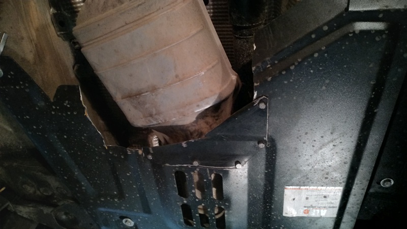

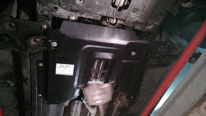

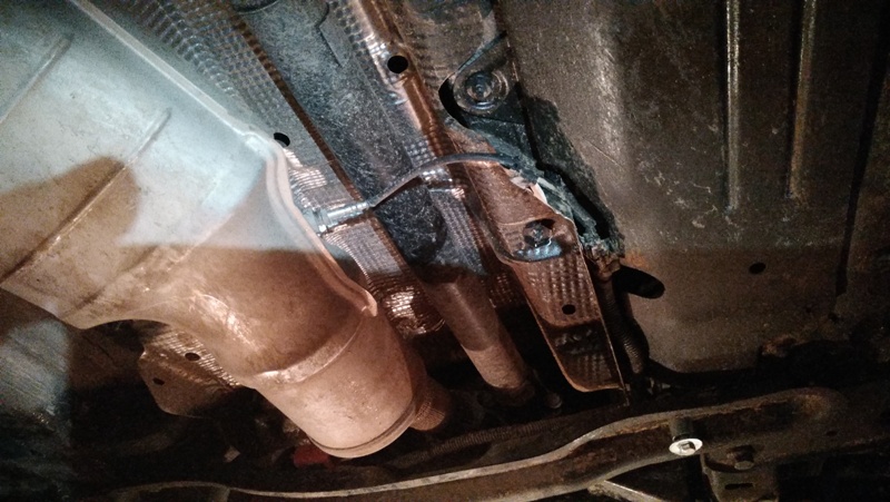

"Не хочешь работать головой - будешь работать руками".
Переделал защиту кисл. датчика,

Дело конечно ваше, но вы консервным ножом ее резали? Если да, то зачем? Балгарка очень хорошо режит металл.

Что - дело моё? Резал УШМ, ошибся с разметкой, торопился, поскольку яма чужая, дёргали, были недовольны что работаю болгаркой - "искры летят, опасно и т.д."

стойте, так вы поместу чтоли резали? ну если так .... то наверное круто, я просто приложил, посмотрел сколько лишнего, вылез обрезал, ударил пару раз кувалдой, там немного разогнуть надо было и поставил ) вобщем пофиг, извите что влез, да и тема про другую защиту ))

alex_175, делал так же как и вы, но ошибся, отрезал лишнего - бывает.... Восстановил фрагментом отрезанного на пяти болтах М6.
Так и не понял чем дизельный "кат" опасней бензинового, какова разница их температур в реале? Т.е., насколько понимаю, основная причина отсутствия готовых защит КД для дизелей.
наличием сажевого фильтра с принудительным прожигом.
