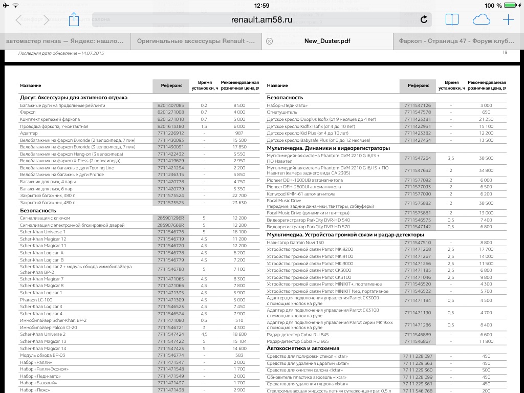

Re: Фаркоп
Кто что ставил на новый дастер? Диллер прелагает оригинал (тяга 8201271008 крепление тяги 8201271010 проводка (без модуля) 82016113380) за 19420 с установкой (со всеми скидками мне выходит 15500). Они без модуля делают, али же менеджер некомпетентен в этом вопросе?

Сообщение от Plague
я поставил фаркоп от 1 дастера(просверлил дополнительные отверстия), проводку с модулем купил у дилера, в родной проводке надо просто переставить разъем с фонарей и протянуть + провод к аккумулятору.
